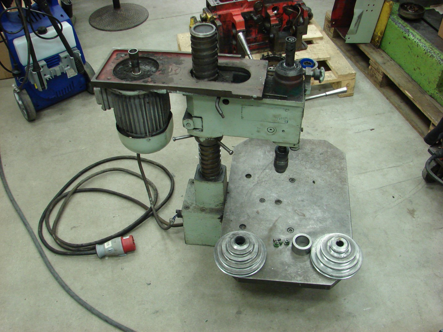

Sai soetatud spekulatiivse tulu teenimise eesmärgil lauapuurpink 2M112. Otsustamise hetkel sai seadet ainult näha, katsuda
ja tööle lülitada mitte. Töökojas selgus, et paras rääbis aga ostuhind oli ka vastav.

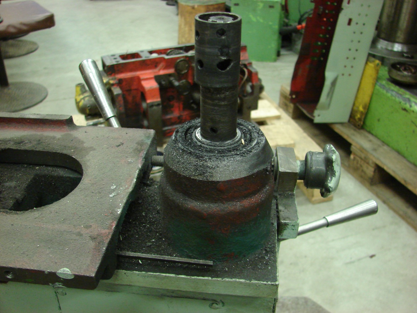

Õnneks on seade komplektne, rihma kate ja nupud-vändad küljes, mingil põhjusel läksivad osad pildid kõige kaduva teed.

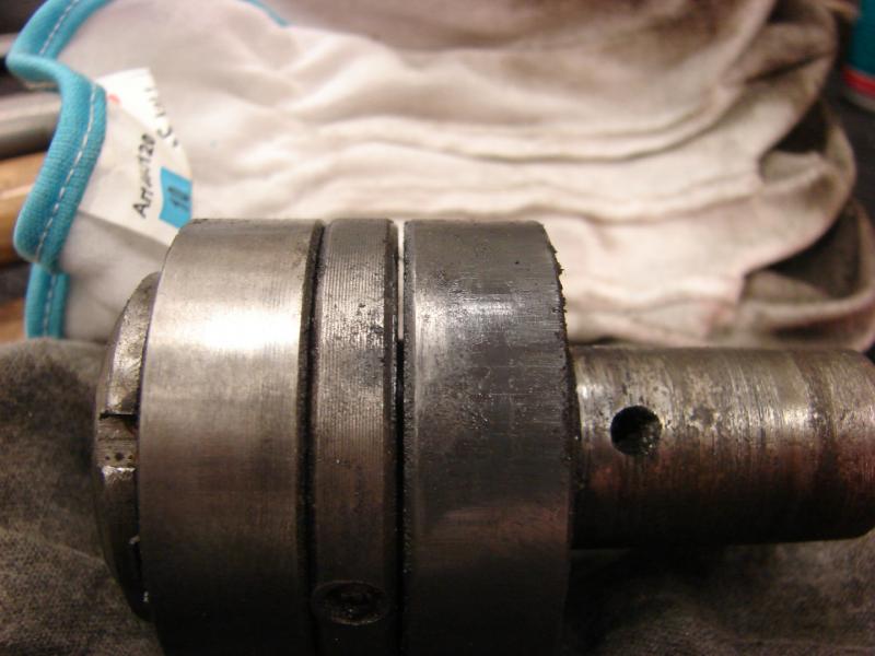

Rihmaseibidega on klassika, mõlemad on invaliidid ja ka spindliseibi veopuks on ka peppus, laagrid logisevad puksil kuna mutter on lahti.
Mutter on ka valepidi.
Pole häda, teeme uued.

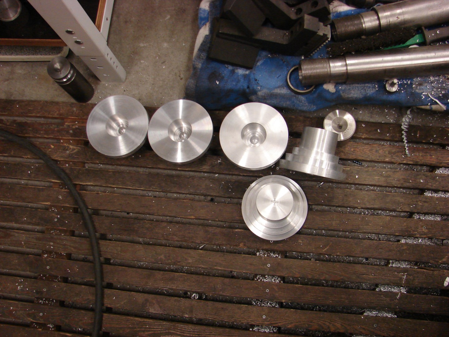

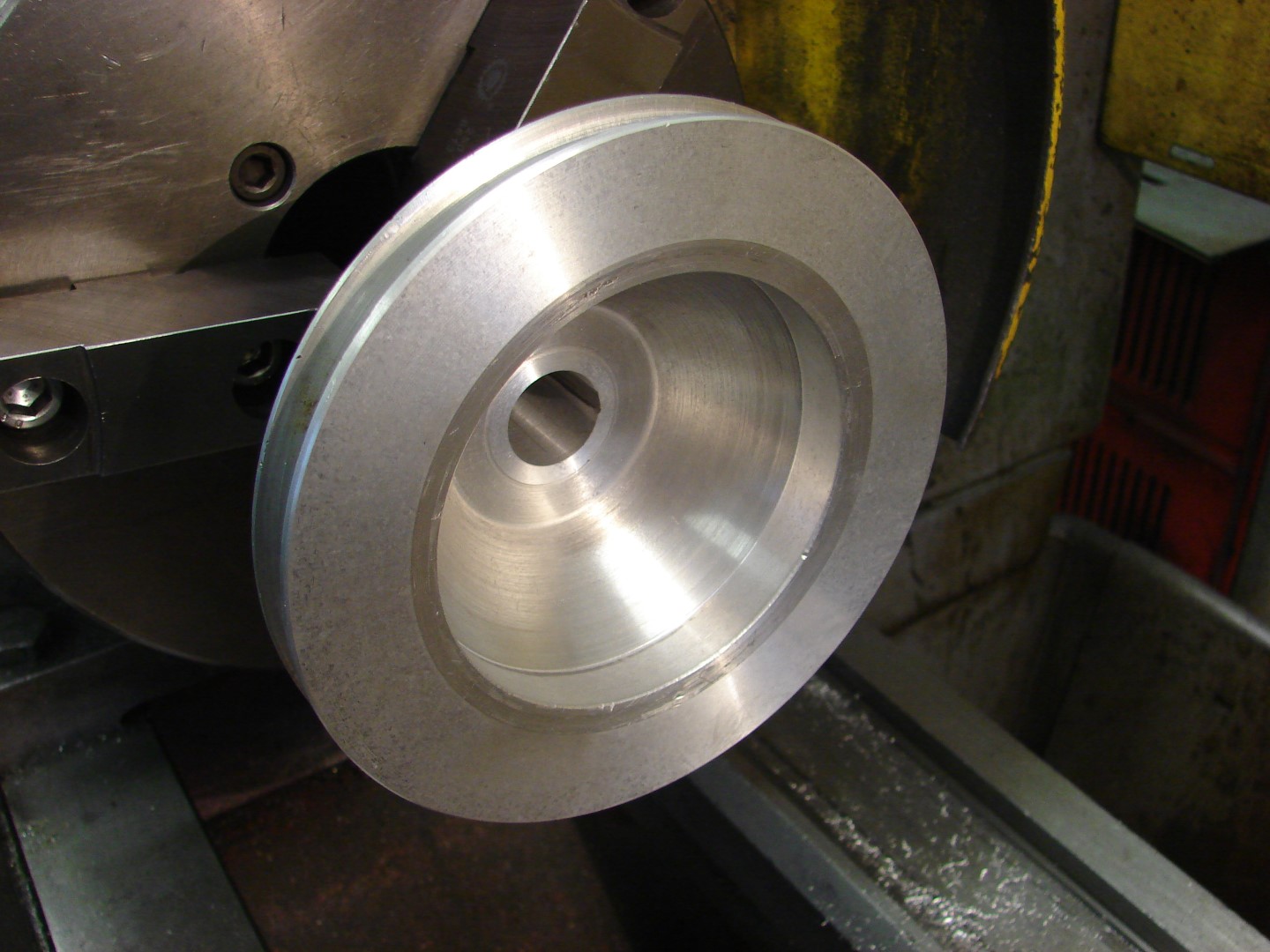

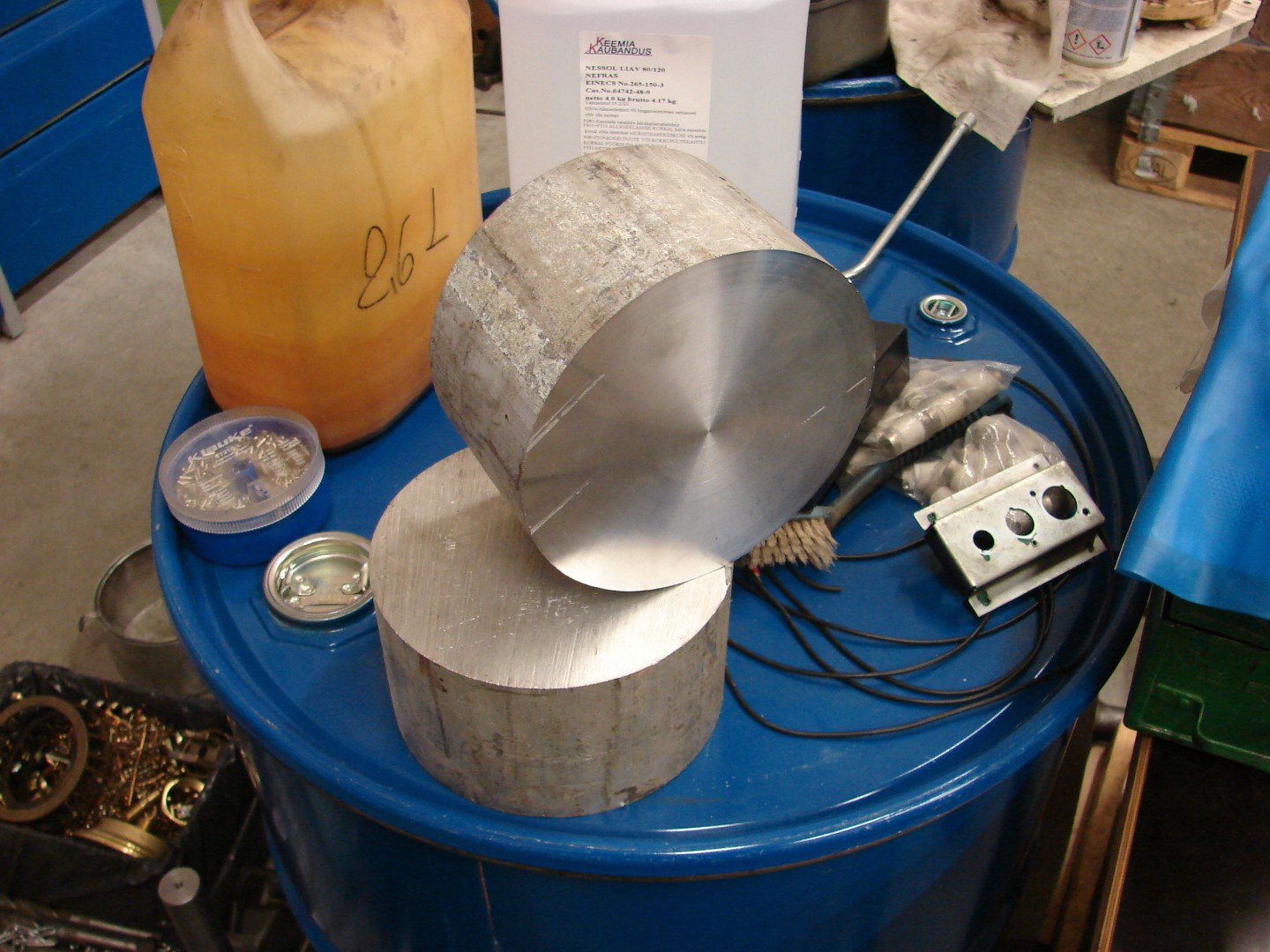

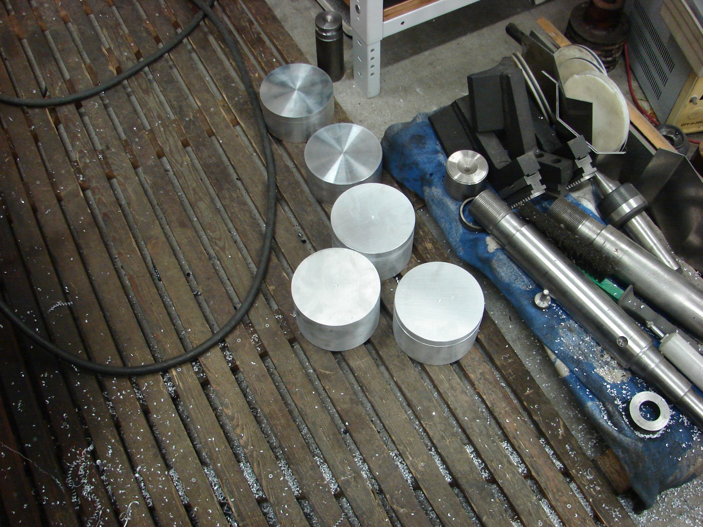

Tuhnisin vanades varudes ja leidsin isegi 2 toorikut spindliseibi jaoks. Kuna ei mäleta mis materjaliga tegu siis lasksin expressanalüüsi teha.
Vastus oli et on tegu materjaliga 7075 aga kuna need on nii vanad ja toorikute pinnakvaliteet ei luba arvata seda kapitalistide
toodanguks siis on tõenäoliselt tegu liiduaegse sulamiga B95. Selle seibi jaks väga hea.

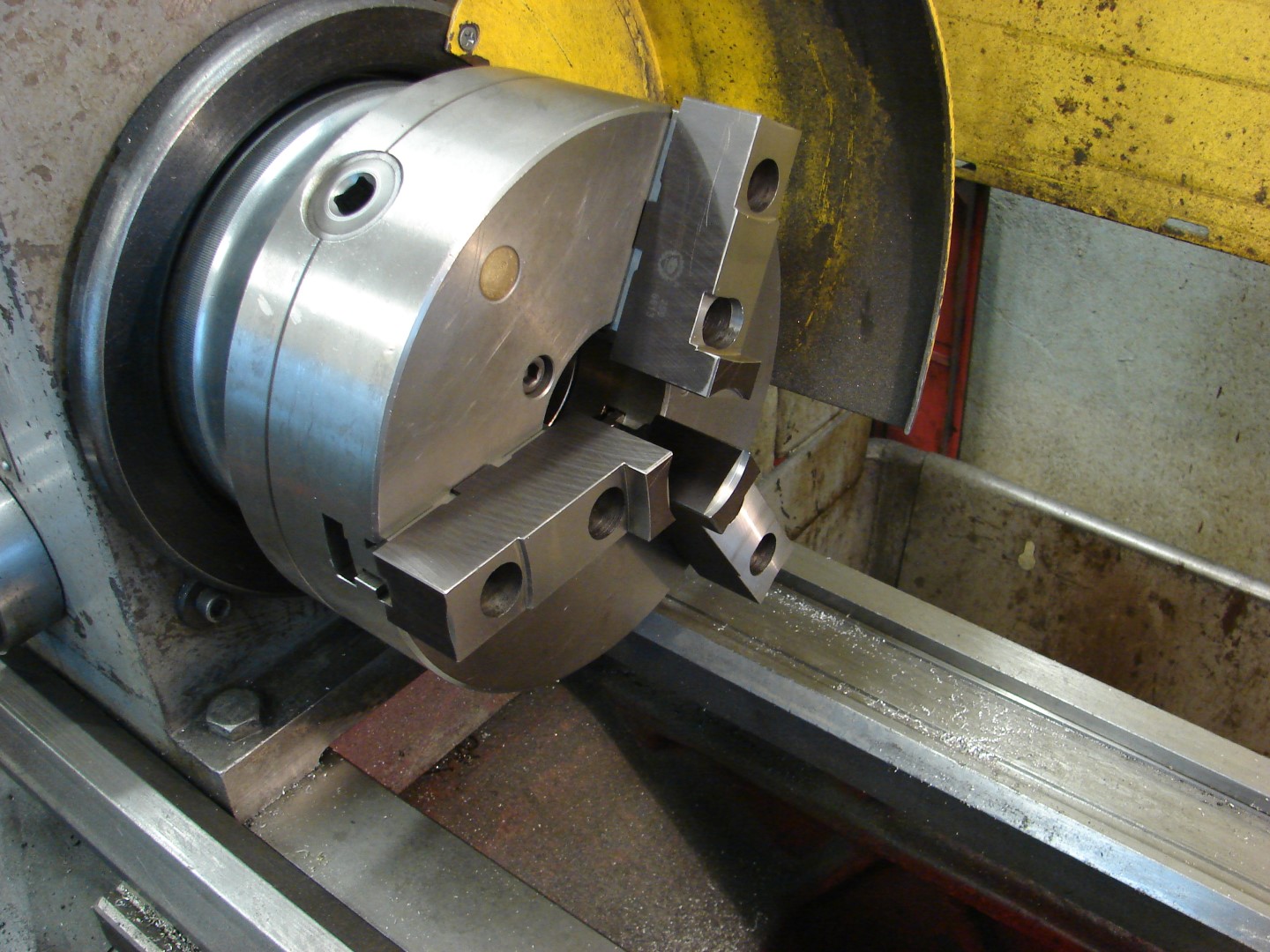

Tuhnisin veel ja leidsin ühe peaaegu valmis seibi mis loperdas 1,5mm. Kuna siseava oli 18mm ja vajalik 24mm siis liha oli piisavalt et asi sirge saaks.
Sai seib üles võetud nii et rihmasoonte viskumine jääks 0,05mm sisse ja töödeldud vahebaas pisema seibi otspinna ja serva näol.
Siis sellest vahebaasist võttes töötlesin põhibaasi mis on suure seibi siseava ja otspind.
Ja sealt edasi juba siseava lõplikku mõõtu.

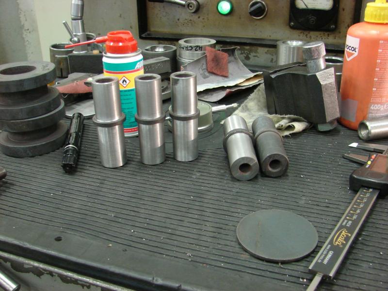

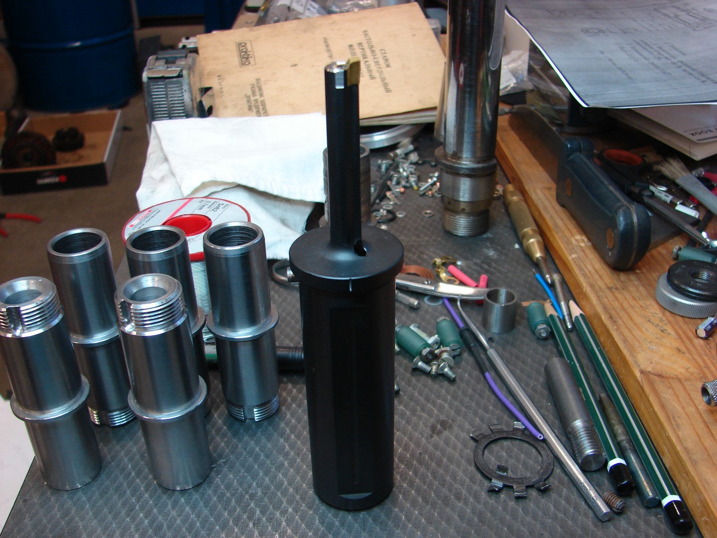

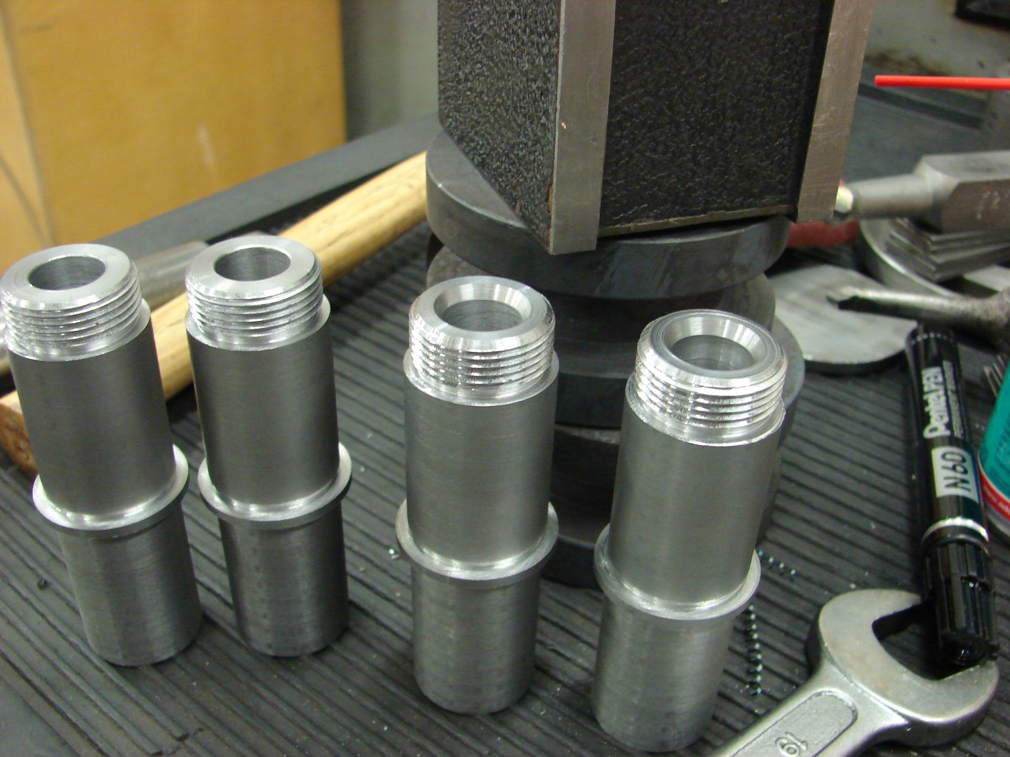

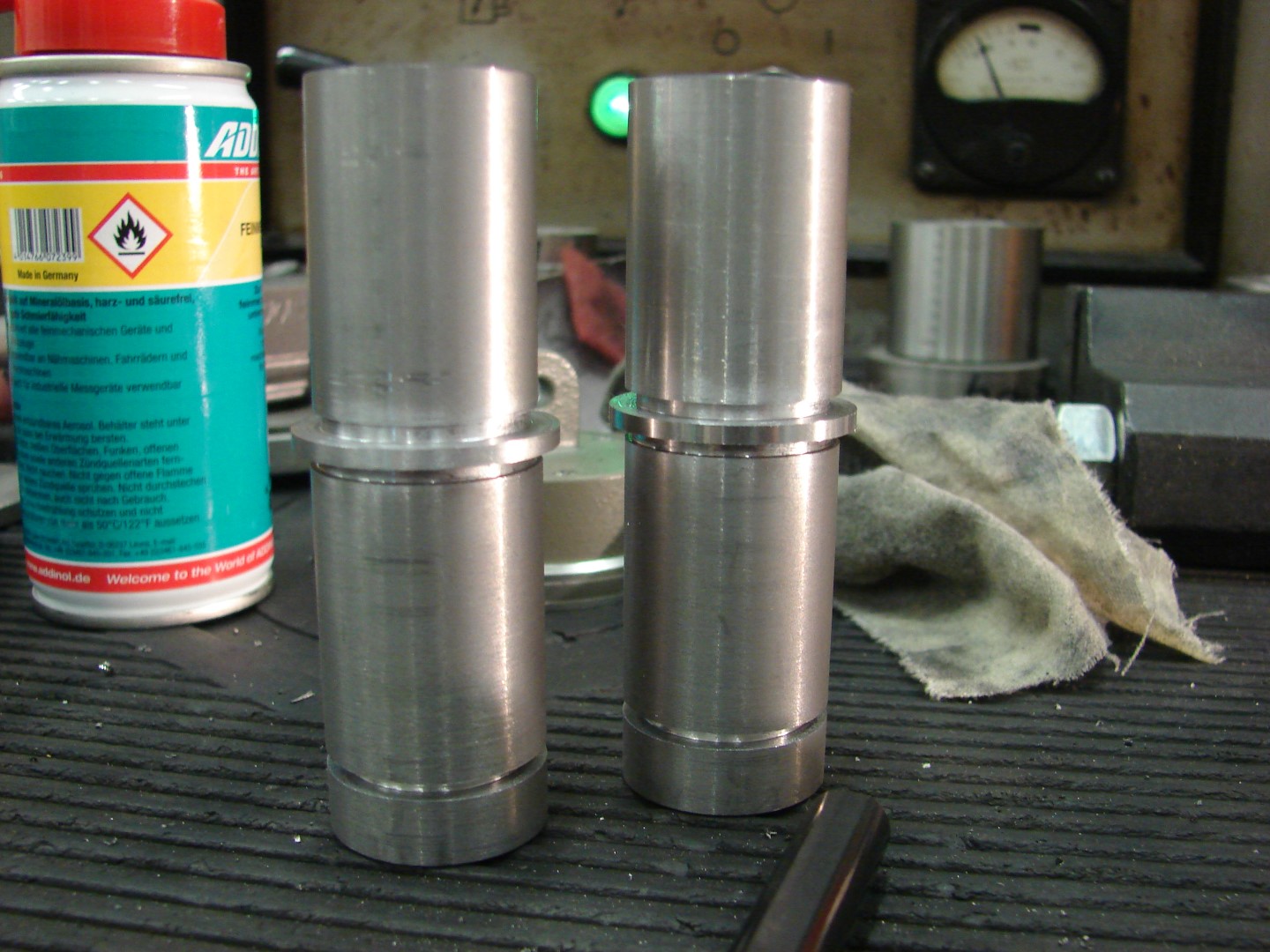

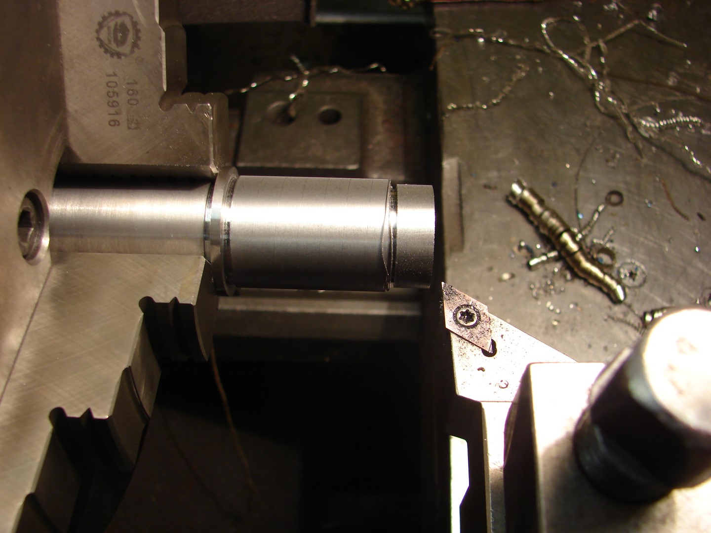

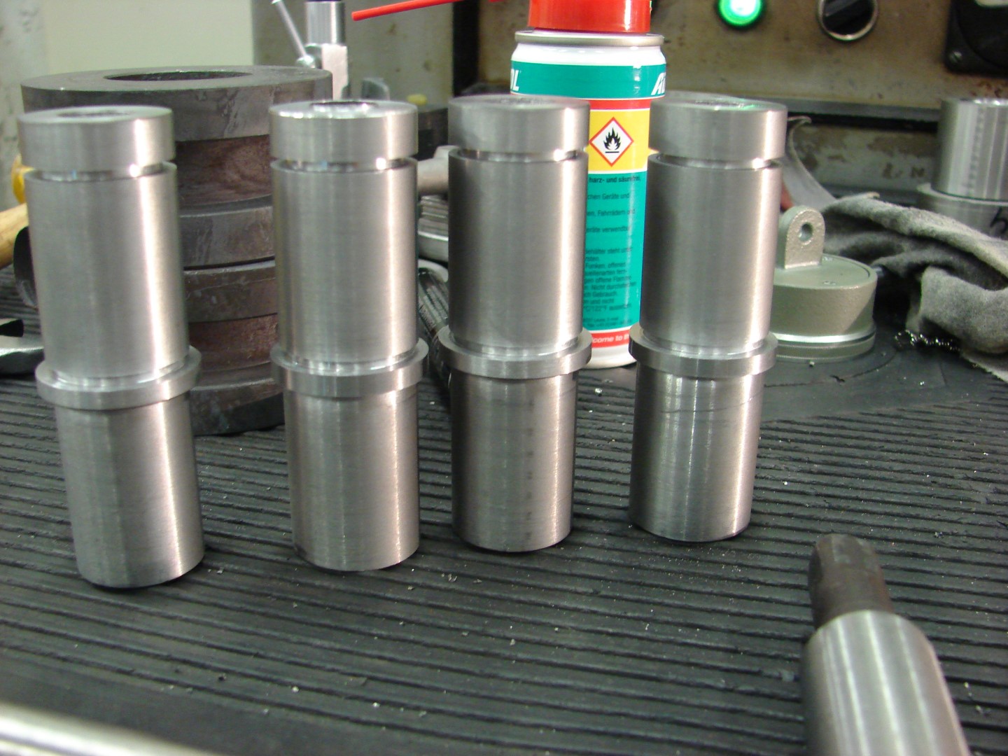

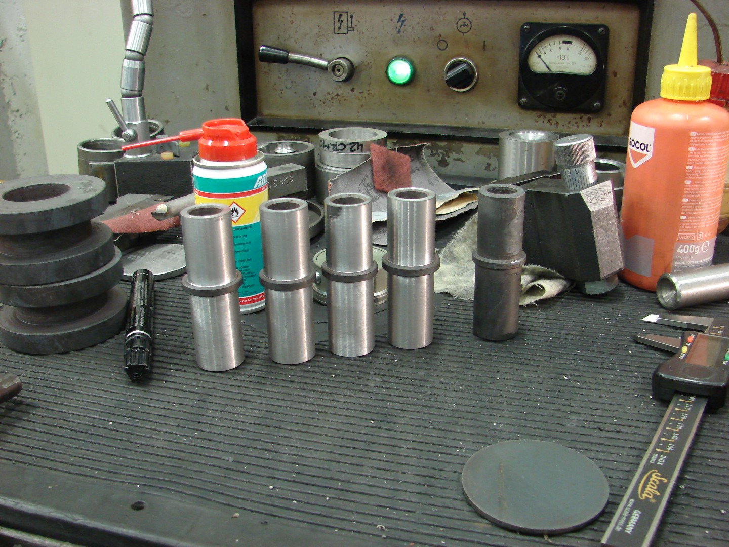

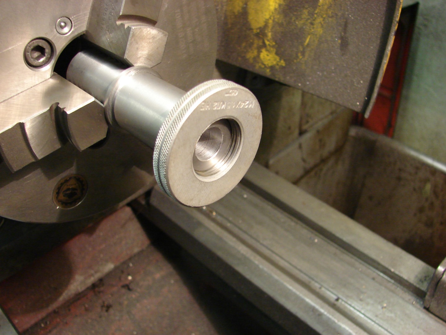

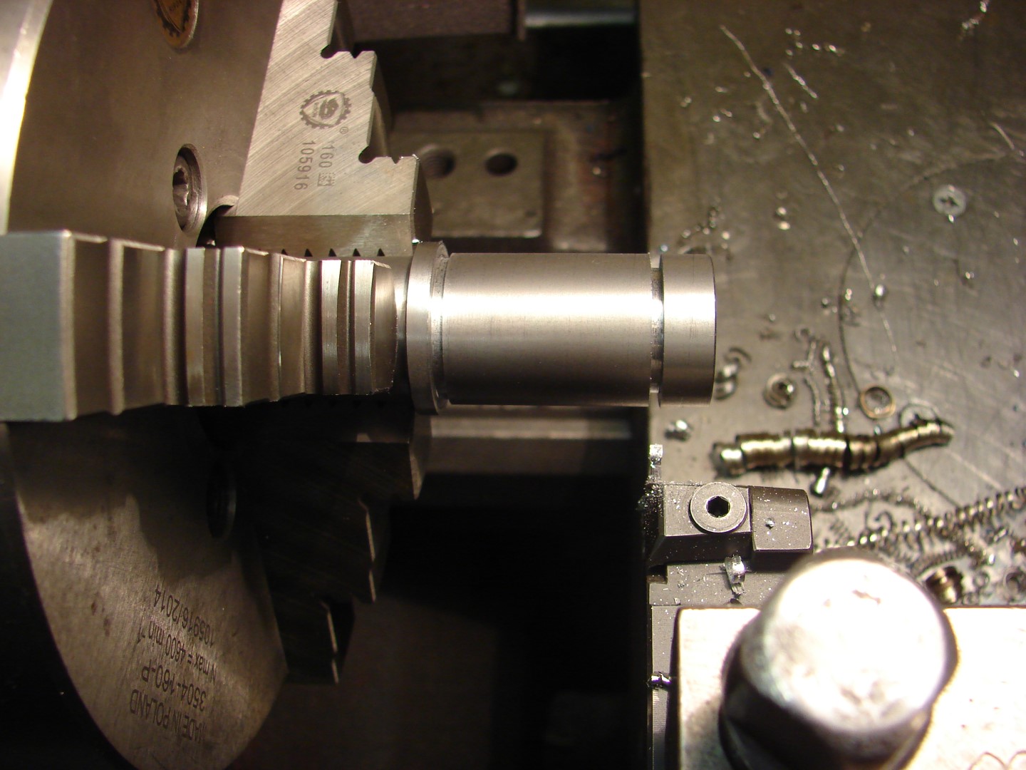

Veopukse teen tükki 5, kuluvad ära igal juhul. Materjal sai tükeldatud, jämedalt treitud ja termiliselt töödeldud.
Siis poolpuhas töötlus, käia väljajooksusoonte lõikus.

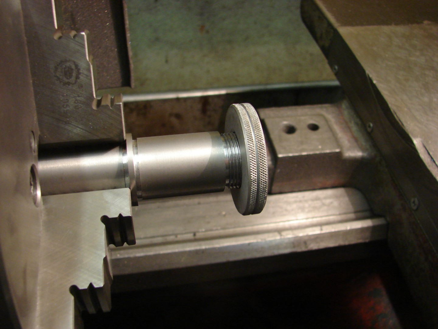

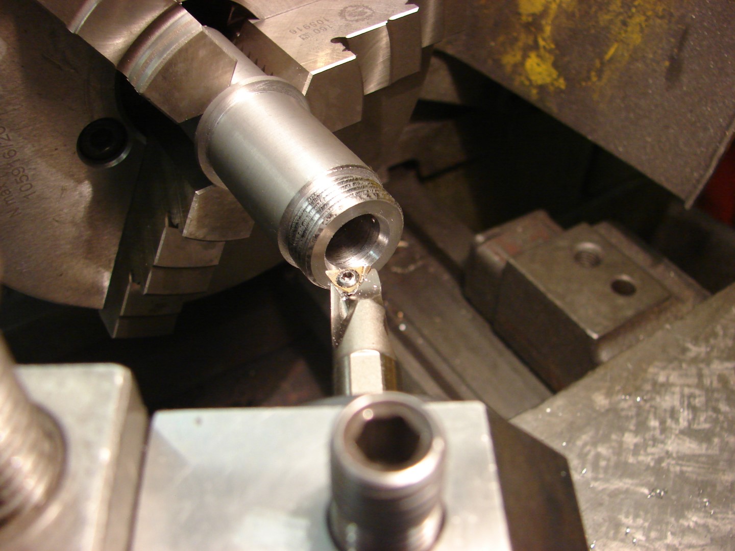

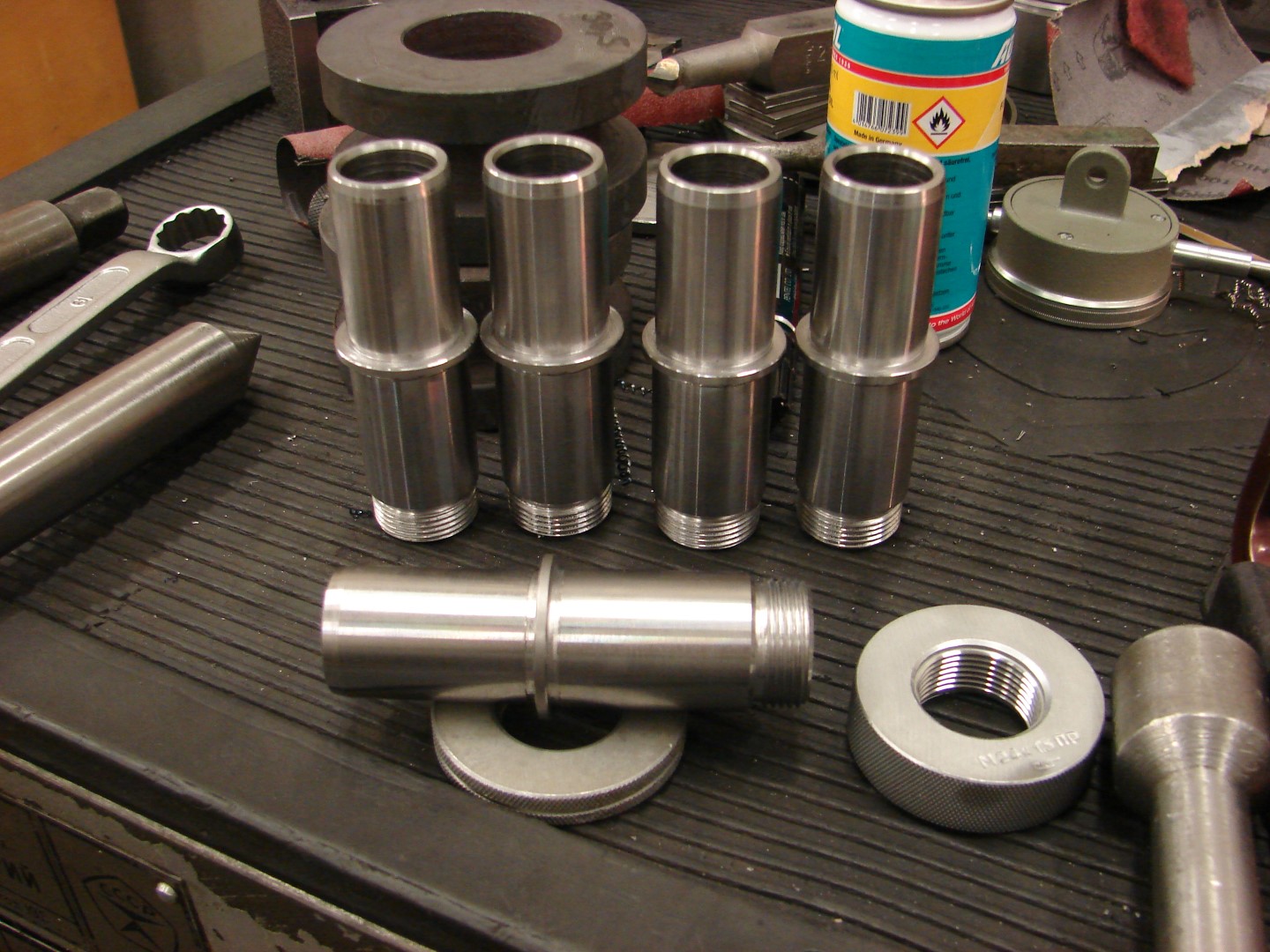

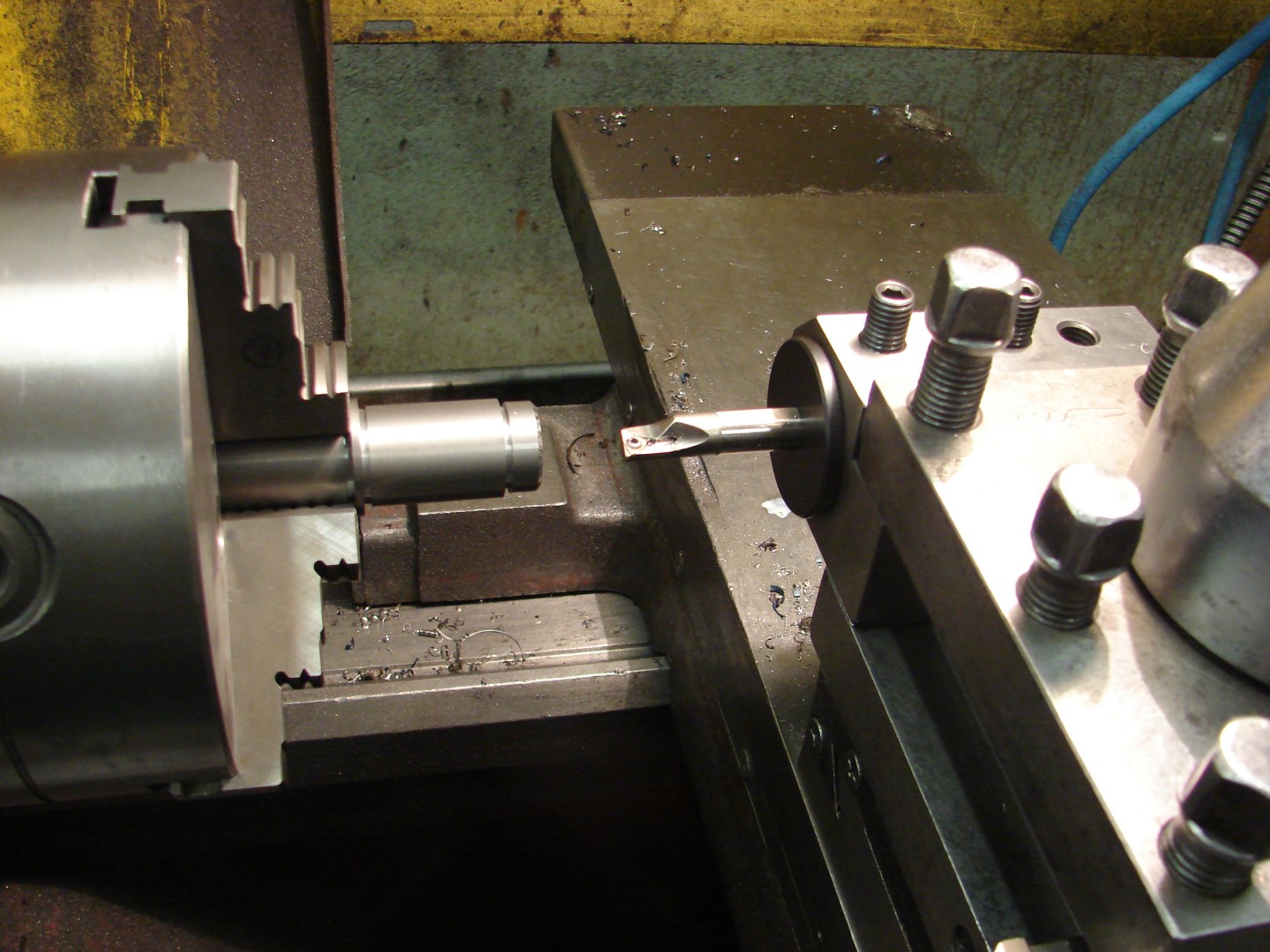

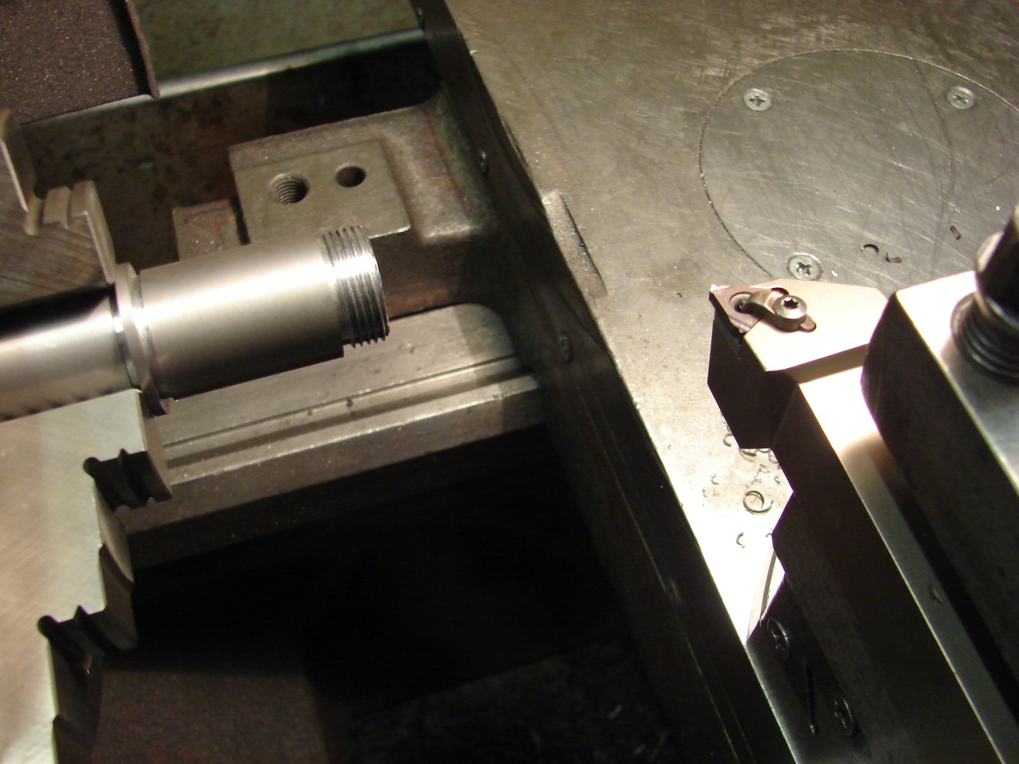

Keerme alla treimine ja keermelõikus
Nii, lähme täna teemaga edasi.

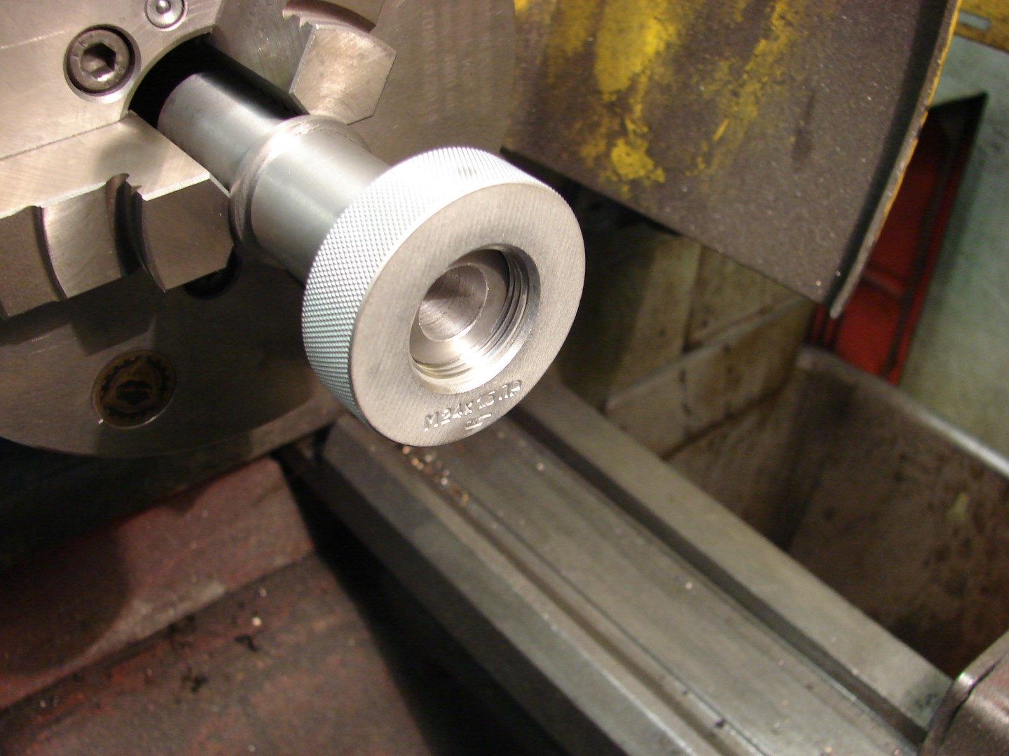

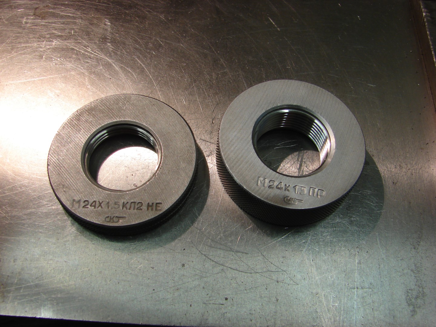

Keermevärgi kontroll kaliibriga, et oleks kindlasti hea.

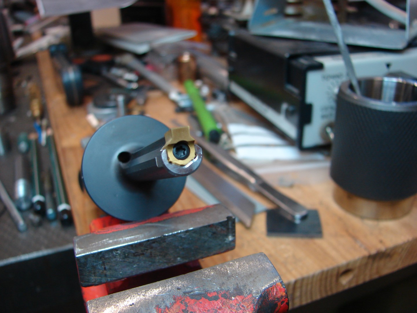

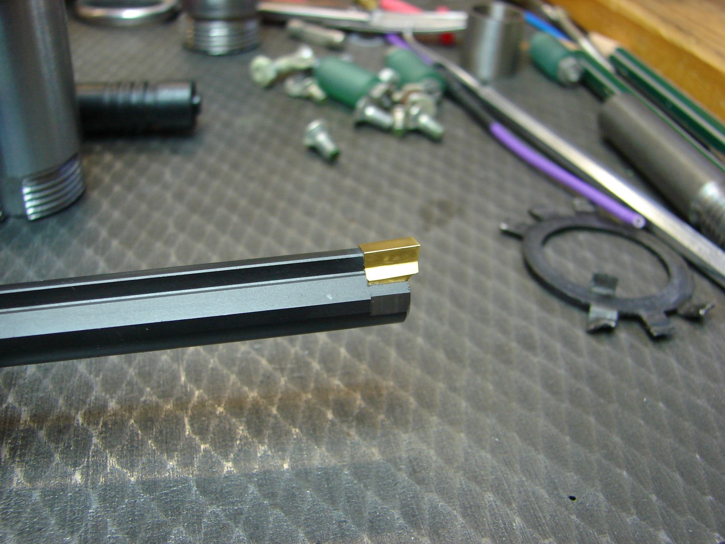

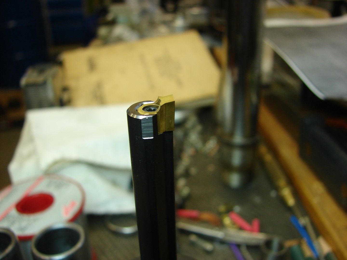

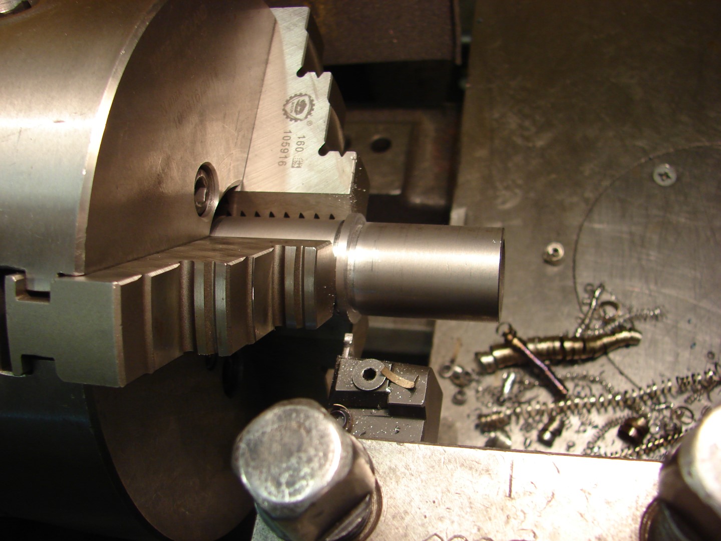

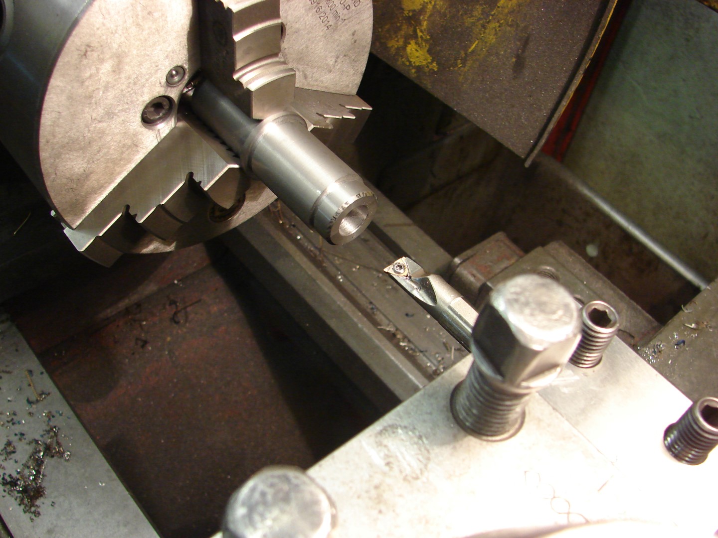

Siseava läbimõõt 13 töötlus. Tera on kirjade järgi dmin 14mm, aga tuleb välja, et saab ka 13mm hakkama.
Tõsi, väga napilt.
Tsentriavade tekitamine edasiseks tsentrites töötlemiseks.
Tsentrites treimine lihvimise alla varuga.

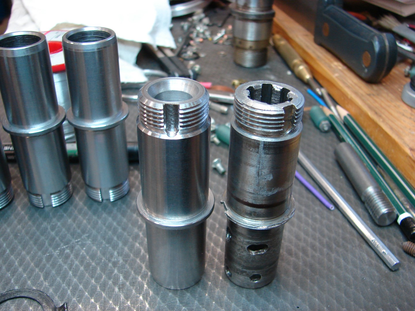

Ja peaaegu valmis nad ongi.

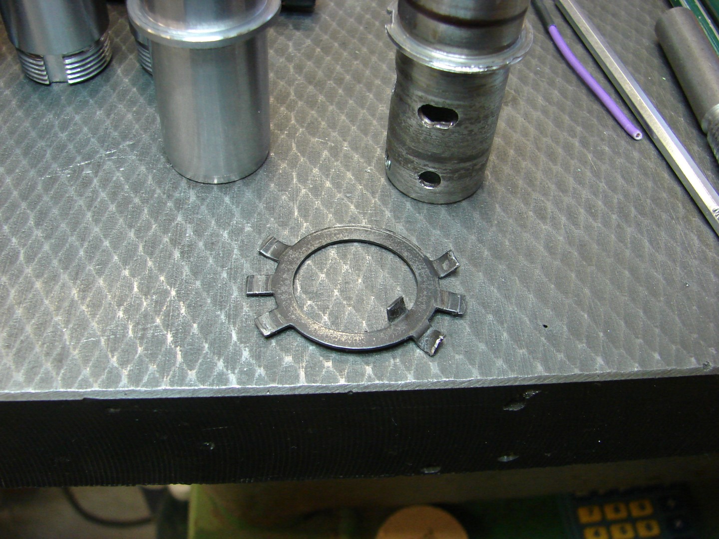

Vaja nuudid stoosida, keermest läbi pikuti soon lukuseibi tilu jaoks freesida ja lihvimisse anda.
Stoosimisterad on Itaaliast tellitud, ootame.

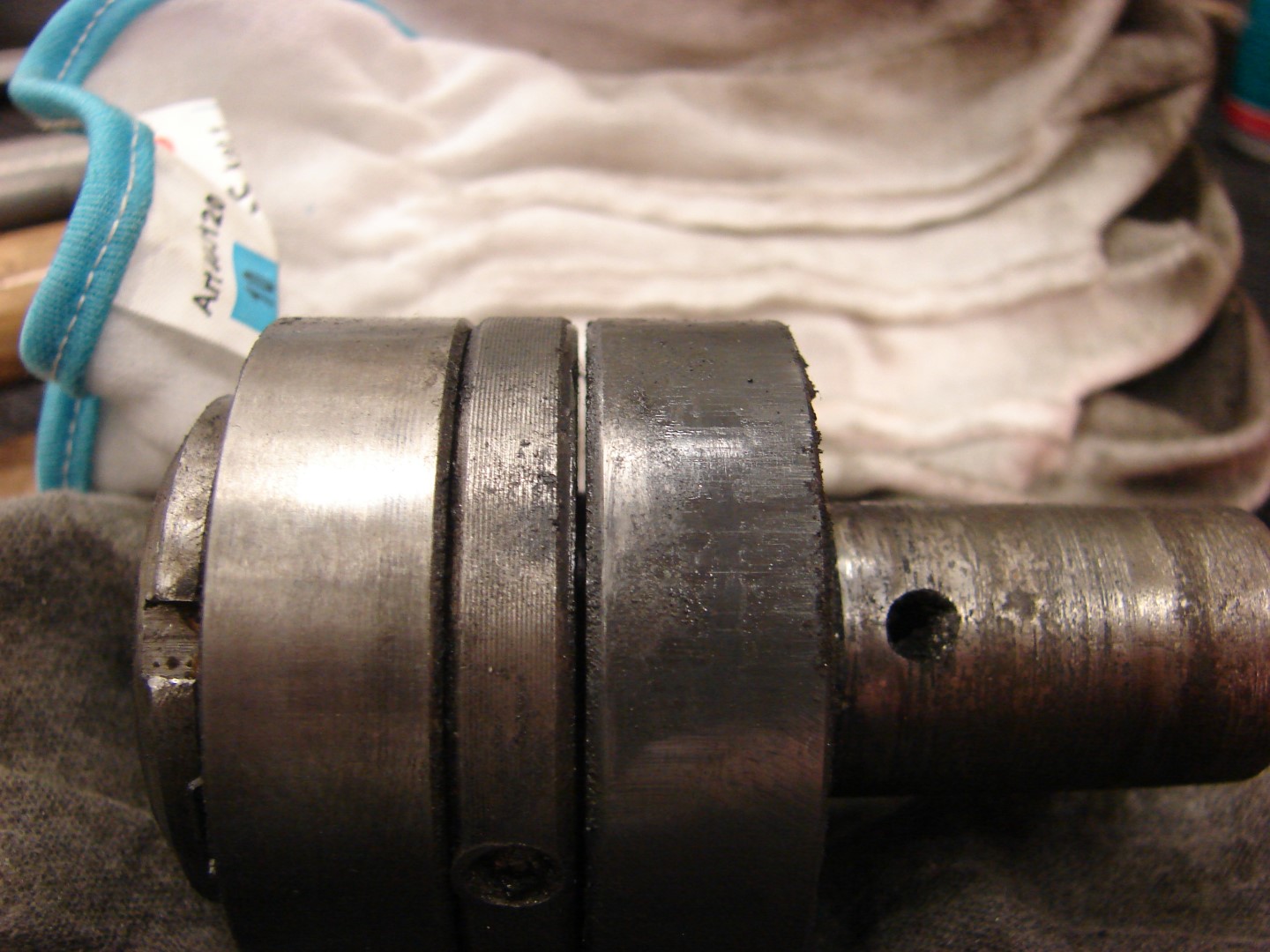

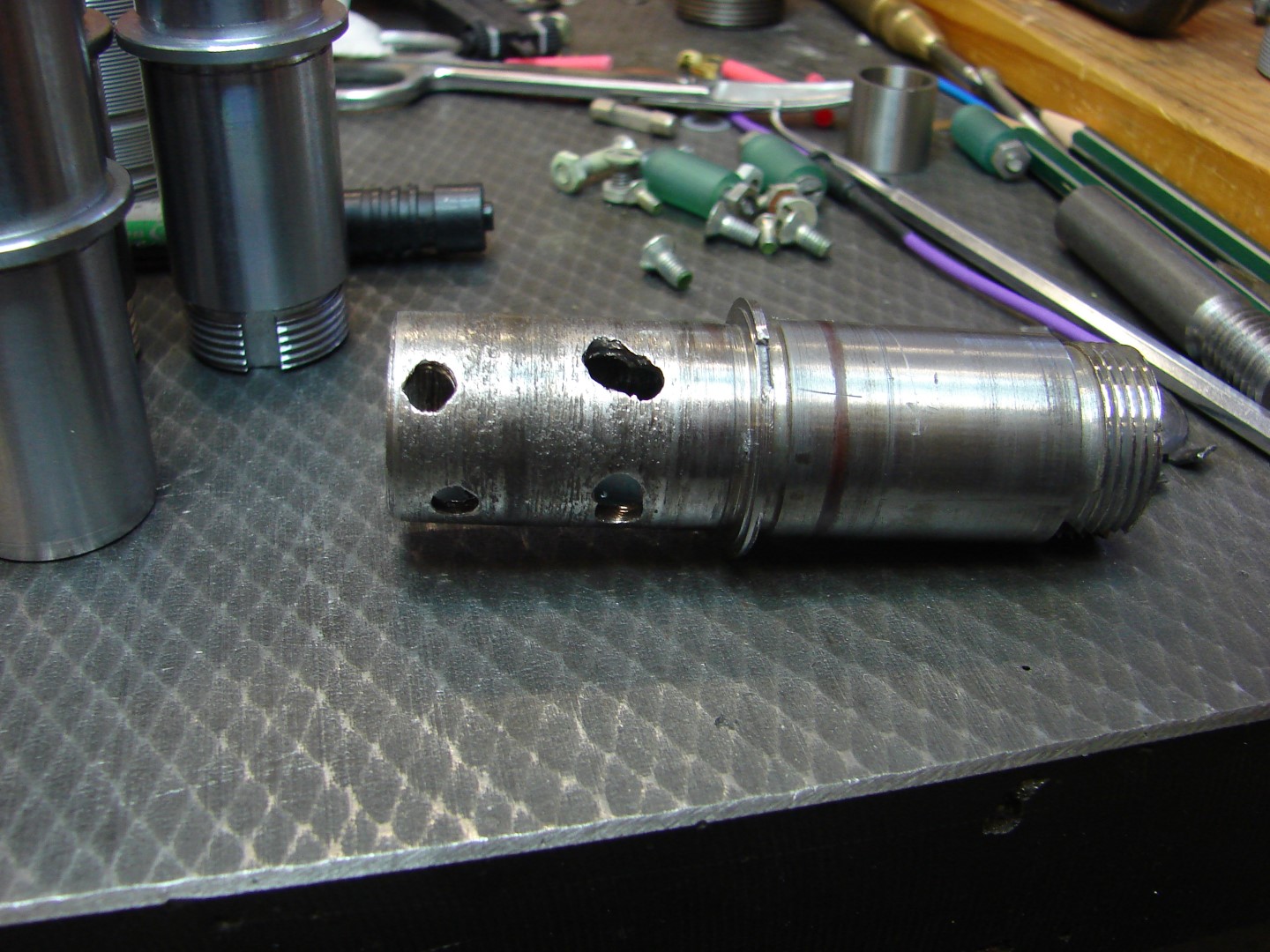

Vana veopuks. Aukudega osa on alamõõduline 0,8mm, krae on alamõõduline 1mm

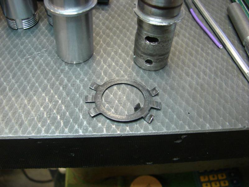

Lukuseib tiluga.
Pilu lukuseibi tilu jaoks
Stoosimistera 4mm soone jaoks

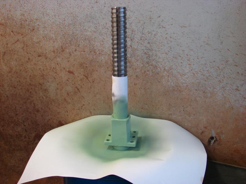

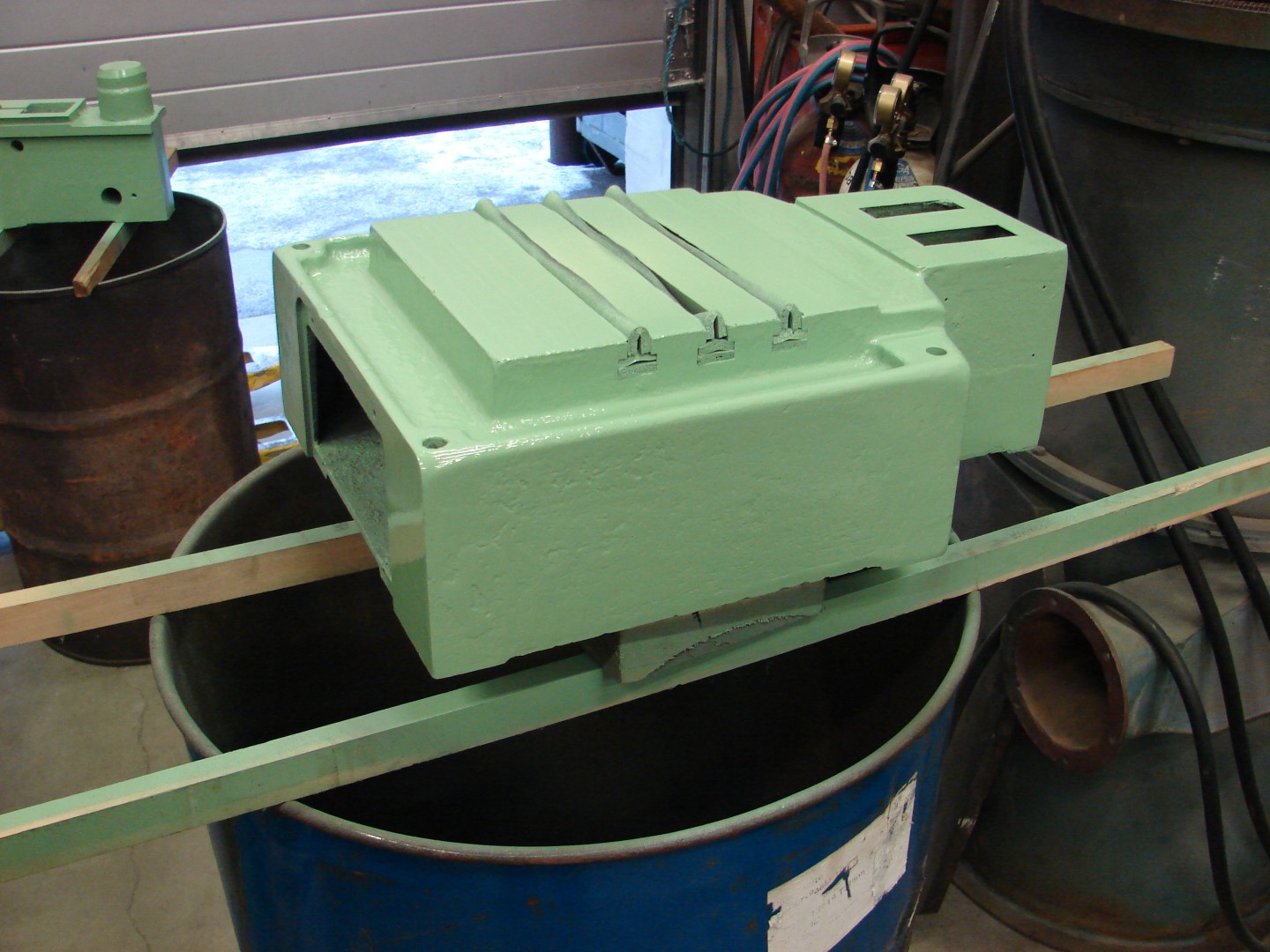

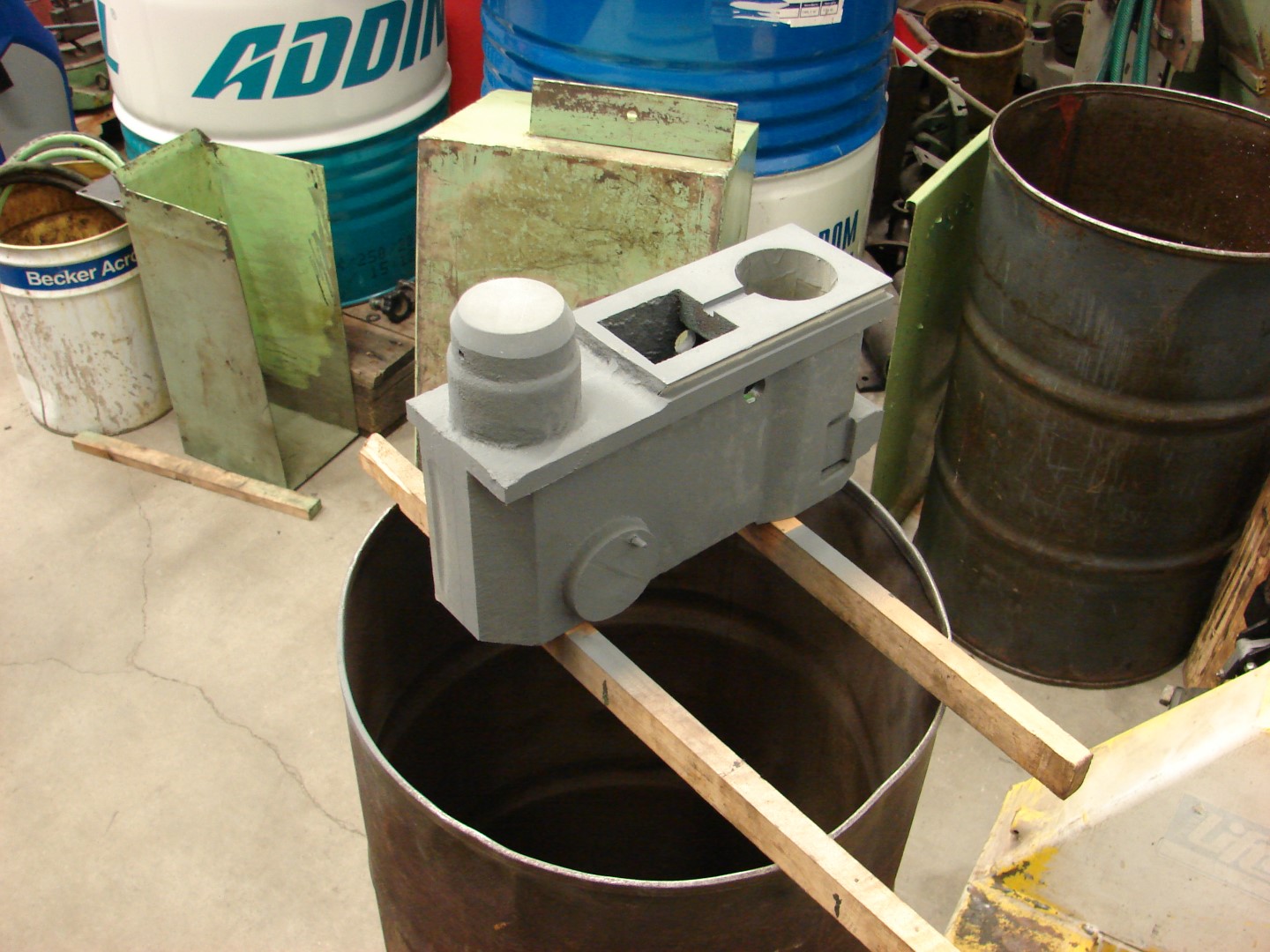

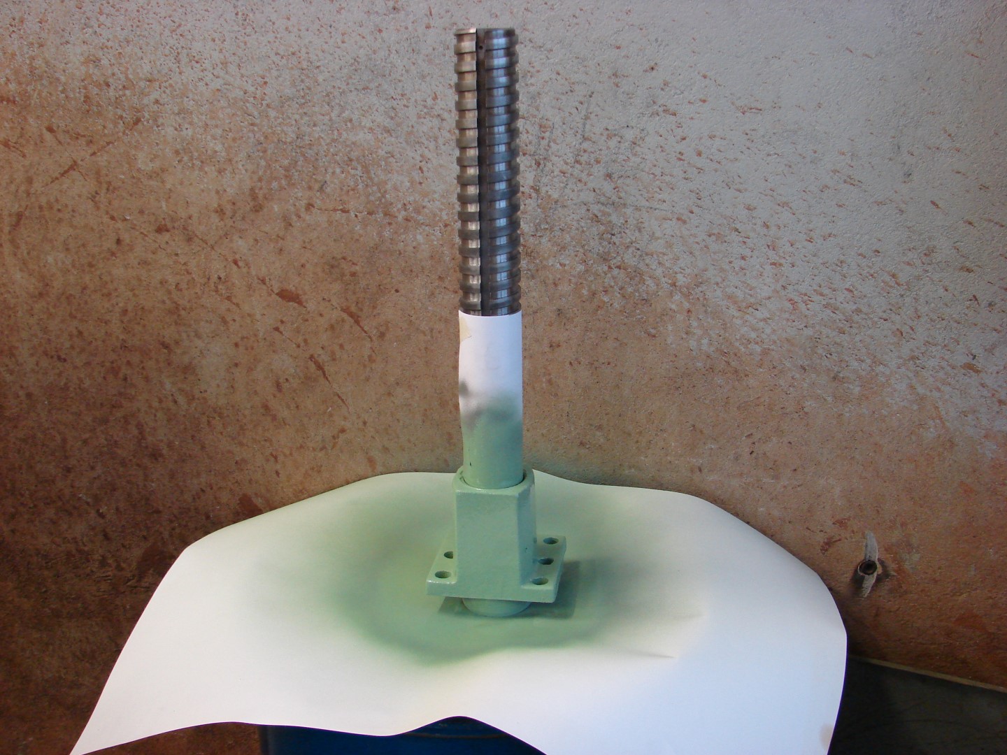

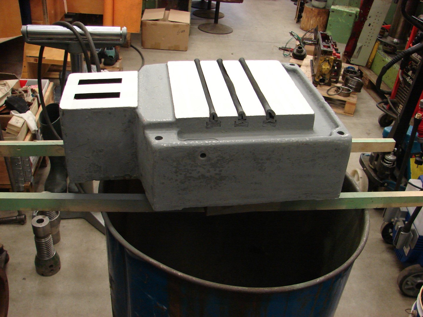

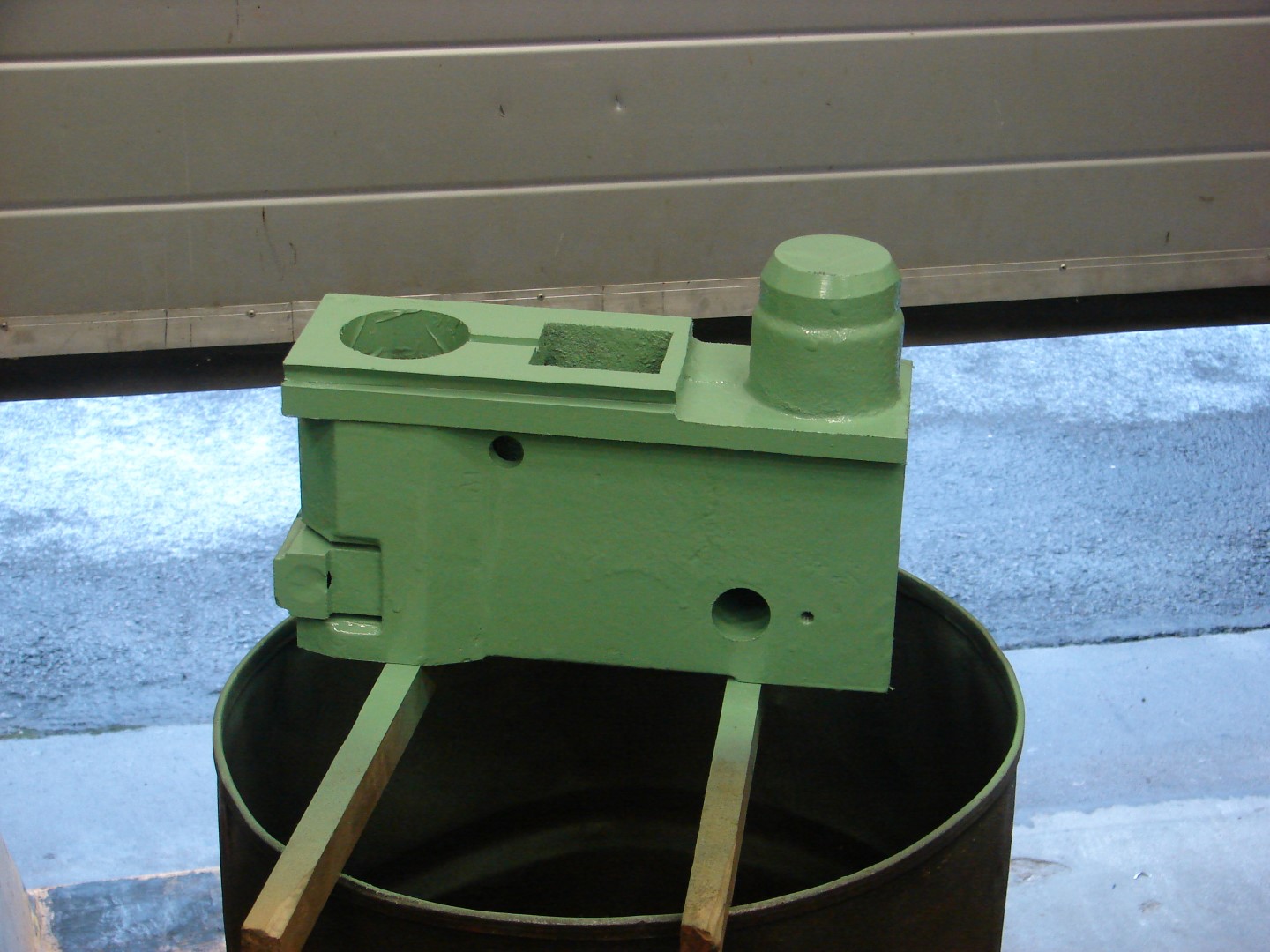

Eile ja täna sai natuke värvivärki tehtud.
#8
Tubli töö ära tehtud.

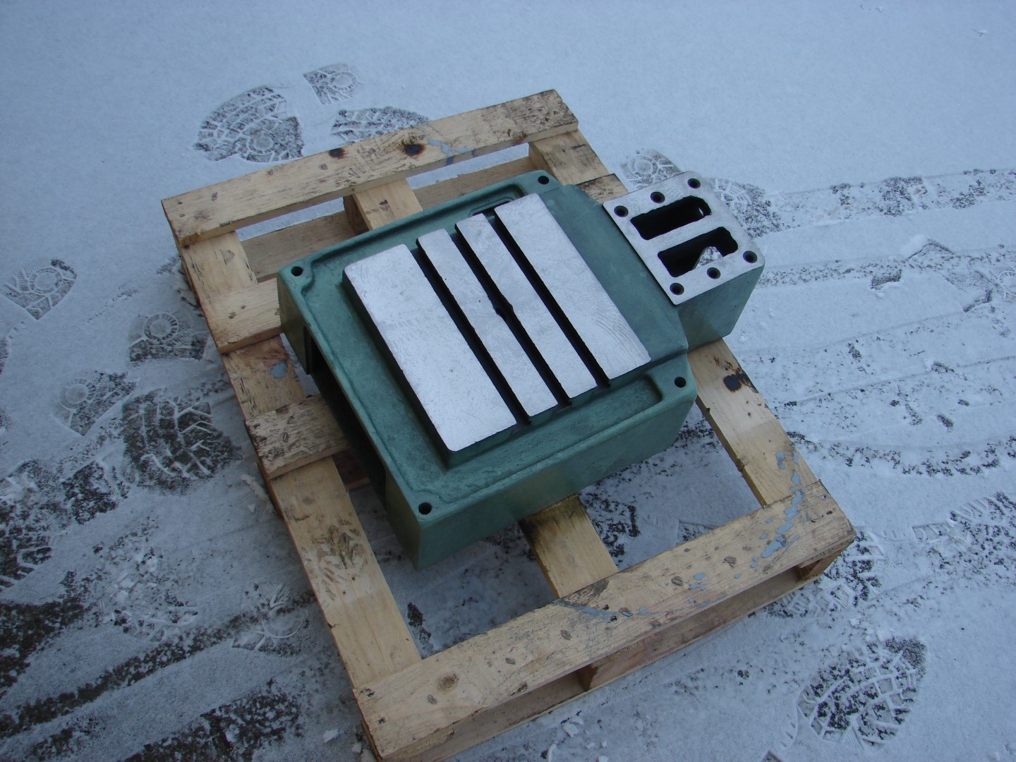

Puhtalt huvi pärast küsin, et kas peale tegemise rõõmu on mingi konkreetsem põhjus ka, miks nii põhjalik ja mitte odav taastamine ette võtta?
#9
Selle seadme viimane värv on nii kole, et kohe paha hakkab. Ja värvimise kvaliteet... vist on tongis peaga, värvine pintsel käes mööda
ruume ringi joostud.
Sinna tuleb niipalju remonti ja uusi asju külge, et sisuliselt saab tegu olema uueväärse seadmega, siis võiks ju seade ka viisakas välja näha.
See värv ja ettevalmistus on kukepea võrdluses uute rihmaseibide ja veopuksi maksumusega.

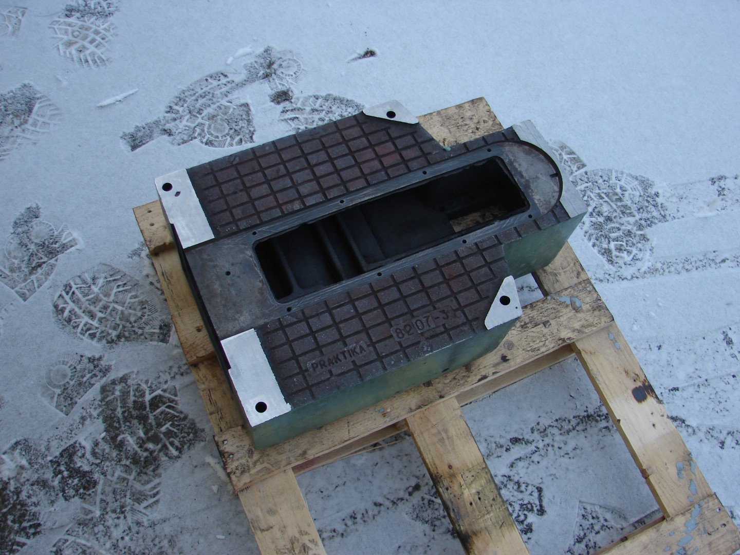

Sai üle lihvitud baasdetail, oli teine keskelt lohkus 0,09mm
Alguses 3 punkti peale üles seatud ja töödeldud pealmine pool enamvähem puhtaks, siis ringi keeratud ja jalad
üle lastud.
Siis jalgadele tagasi ja pealmine pind lõplikult puhtaks. Sai hea.

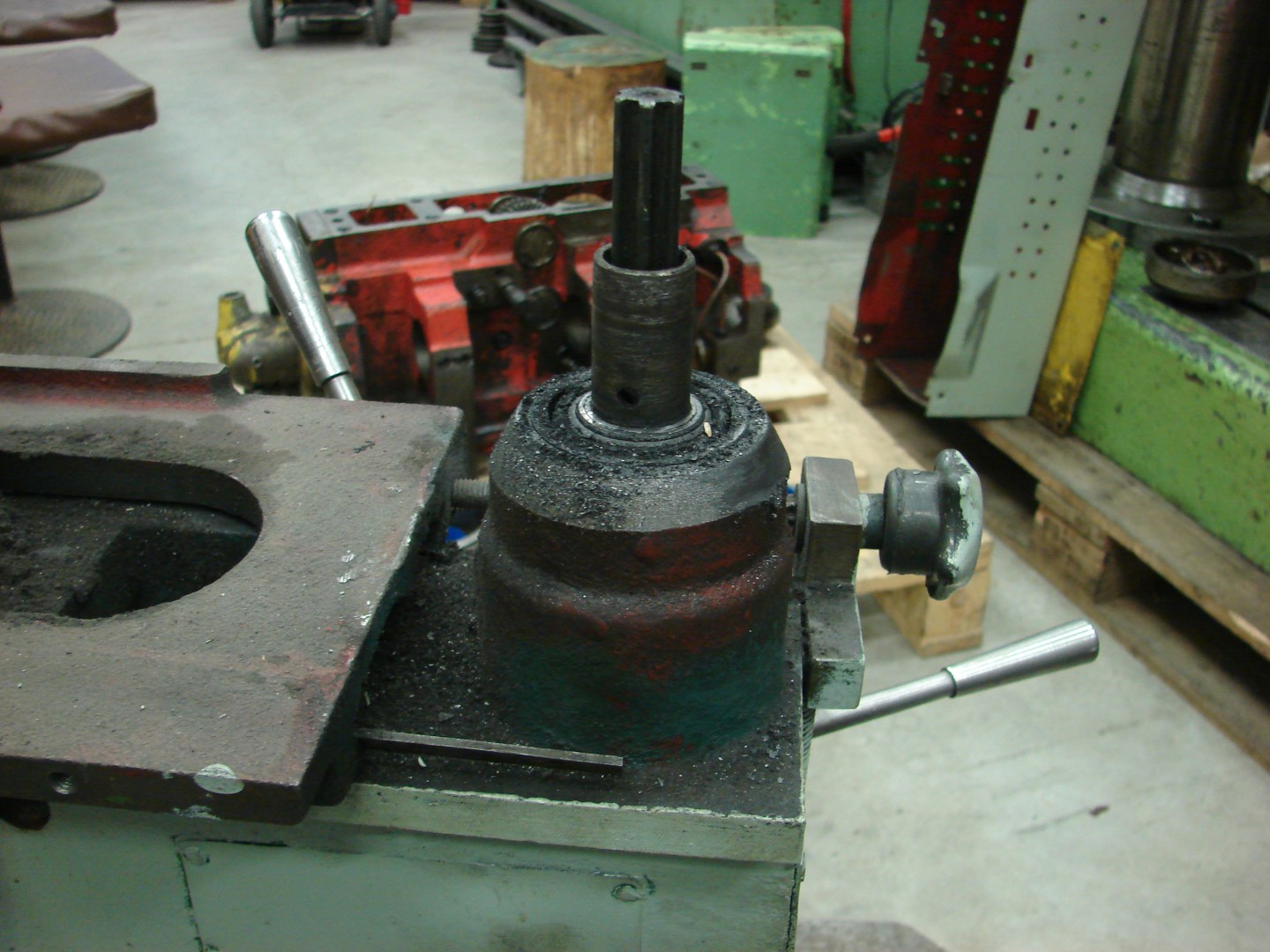

Sammas oma aluse suhtes oli ka naljakas, oli operaatori suhtes vildakas paremale 0,12 ja tagasi 0,09.
Läks treipinki ja 0,2mm tuli maha lasta, et kannaks kogu pinnaga.
Sai samuti hea.

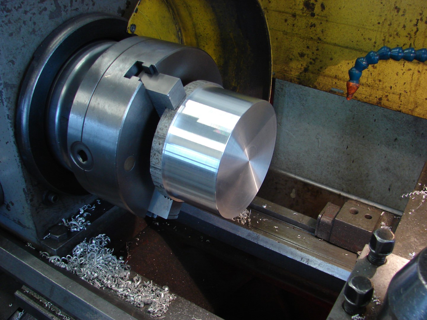

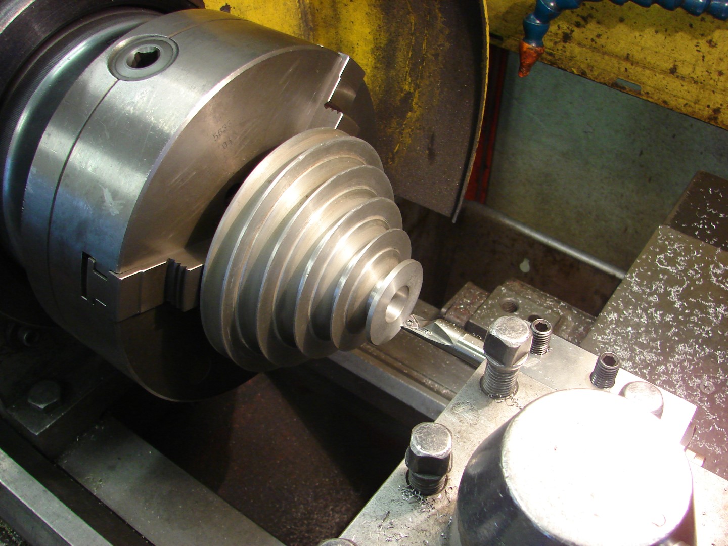

Täna sai ette valmistatud rihmaseibide toorikud, et lähipäevil ullu panna. Sealt enamvähemumbestäpselt pool läheb laastuks.

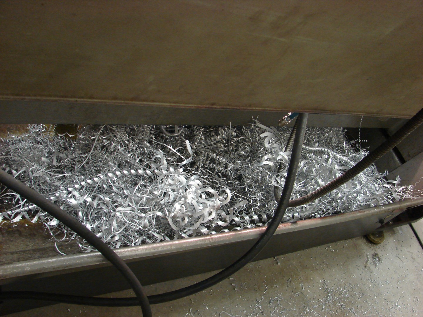

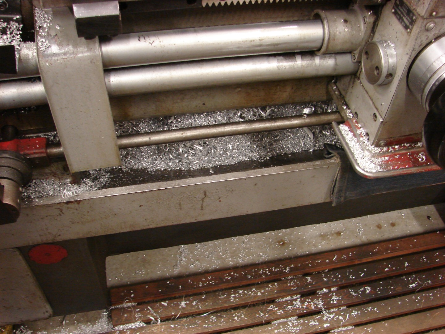

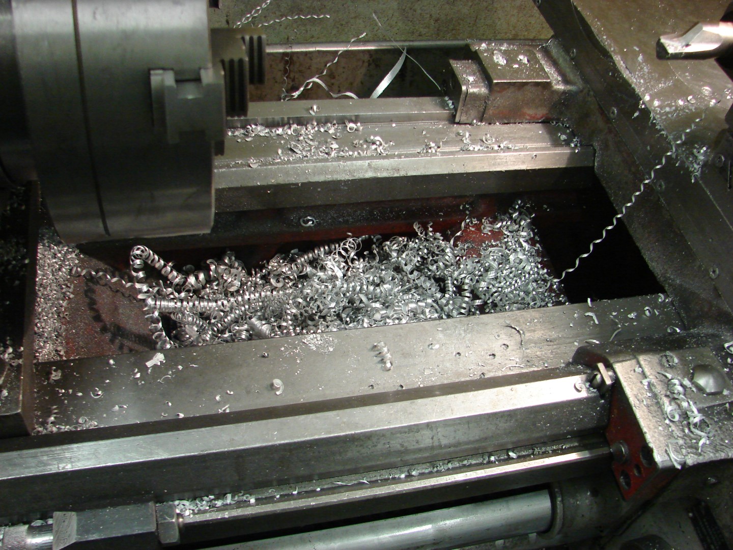

Eile sai tehtud nii.
Tulemusena tekkis laastu naa. Valus on osta 170mm kangi 4+ euri/kg ja ära anda laast 0,35 euri/kg
#18
Isegi neid seibe teinud aga pole olnud südant neid täismaterjalist treida ja ikka valanud sobiva tooriku.
Selle seibi vormiks sobib täpselt vene laualambi kuppel, mis täpselt õige suurusega ja taha jääb saba, kust treipinki võtta.
Peale soonte ja ava treimist saab teraga väiksema soone tagant maha lõigata ning jääb järgi 40mm jupp.

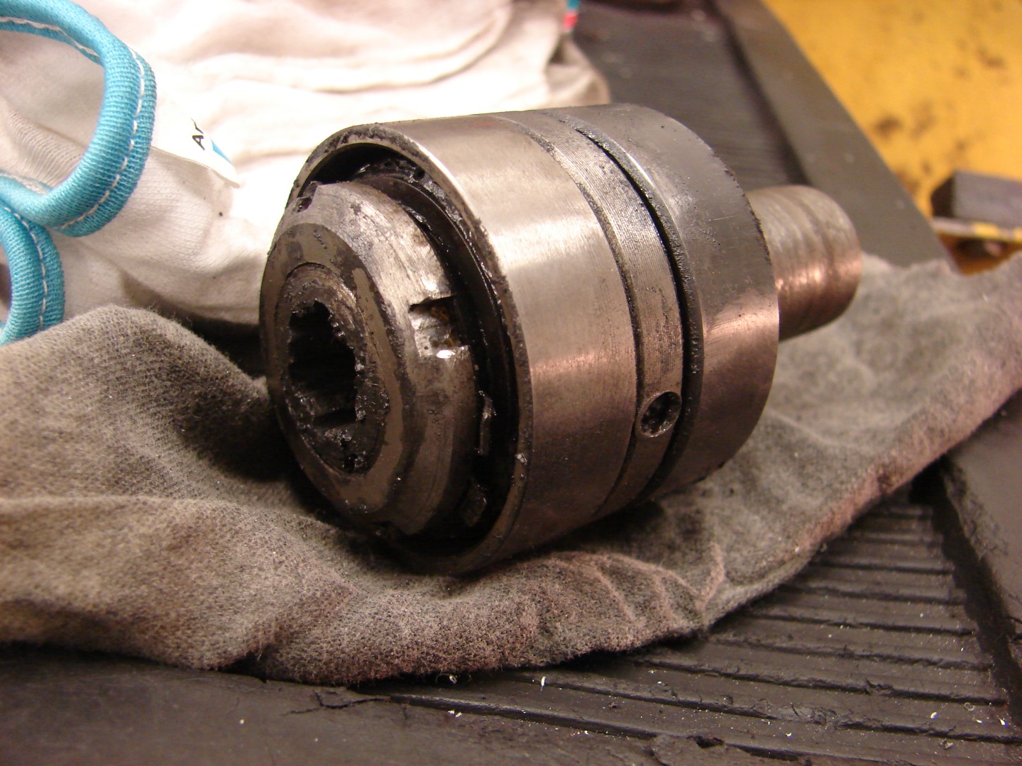

Eraldiseisva tillema rihmaseibiga on see häda, et laguneb kiirelt ära ülejäänud seibi ist veopuksil.
See tillem seib on enamvähem pool liite pikkusest. Seibi läbimõõt 56mm
Seal tuleb selline konsoolne koormus rihmast kui pinki madalatel ümbertiirudel tarvitada.
