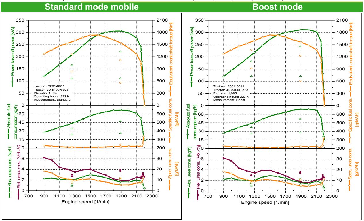

Näituseks Avant 860i peal olev Kohler KDI 1903TCR wäänab välja 225 Nm. Pöördemomendi kõverat ei leidnud kohe, aga enamus nüüdisaegselt ühisanumsissepritsega turbomootoreid hoiab seda üsna laias vahemikus mõlemal pool 1500 pööret.
Neljaliitrised traktorimootorid wäänavad 400+. Lisan ühe pildi viie traktori võrdlusest. Kõverad on saadud JSV otsast seisval traktoril mõõtes ehk sisuliselt mootori maksimaalvääne:
Kuueliitrised enam naljalt alla 800 ei jää.
RE: Tagaotsitav: Д-12 mootori hooratas ja dempfer - M.R. - 09-07-2021
Ilmselt on tabelis kõik näited turbomootorid.
RE: Tagaotsitav: Д-12 mootori hooratas ja dempfer - v6sa - 09-07-2021
(09-07-2021, 09:34 AM)M.R. Kirjutas:  Ilmselt on tabelis kõik näited turbomootorid.
Jah, turbo, vahejahuti, neljaklapikaas ja elektrooniline sissepritse. Aga Nm on ikka NmSmile

Ei võrdle ma midagi - Sinul oli küsimus mõneliitrise laadurimootori wõimekuse kohtaWink Ma mõne näite panin. Parajad teemaks olevale käivitusmootoriksSmile
Kusjuures needsamad napid 400 hj ja paartuhat Nm on täna üsna laialt saadaval. Võta või suured põllutraktorid. Näituseks üsna tavaline John Deere 8R 410 köhib oma üheksast liitrist välja 1750 Nm @1500 rpm.
https://pruefberichte.dlg.org/filestorage/John-Deere-8R410_EN.pdf
On ka tummisemaid asju, aga nende kohta ei oska kiiresti graafikuid leidaSmile
Võrreldes teemaksoleva pajaga käivad uued mootorid muidugi oluliselt ühtlasemalt (kuniks on korras), mistõttu nüüdisaegsetel mootoritel ei ole siin puuduoleva vahetüki olemasolu nii oluline. Aga sellest hoolimata neil on nii tasakaalustusvõllid kui kui (siduri asemel) võnkeleevendid kasutusel.

Mis need graafikud siia puutuvad?
Tuletame nüüd kõigepealt meelde, mis on leevendi ülesanne!
(09-07-2021, 15:48 PM)Marko Kirjutas:  Mis need graafikud siia puutuvad?
Kuvavad tehnika arengut, ei muud. Ning vastavad ühe austet ksf! retoorilisele küsimusele.
Otsitava leevendi leidmist need ei lihtsusta, tunnistan.
