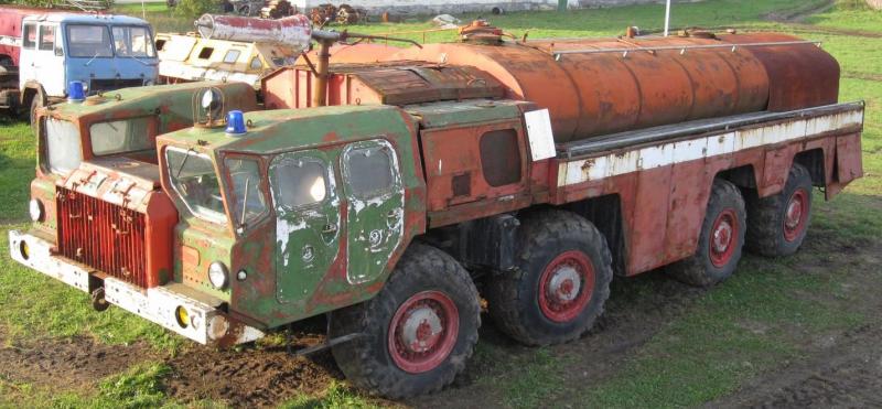

Et kõik ausalt ära rääkida alustan sellest, et Järva-Jaani vanatehnika varjupaika jõudis ligikaudu 10a tagasi МАЗ 7310 ”Ураган”/АА-60 160 tuletõrje auto.

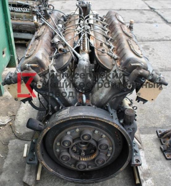

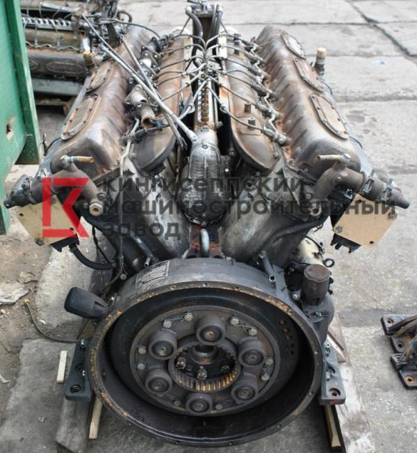

Asenduseks ON OLEMAS justnimelt pumbajaamalt pärit Д12 modifikatsioon 2Д12Б-02, kuid sellel puudub dempfer ning ka hooratas on teine.
Mootor on küll mõnevõrra väiksema võimsusega, kuid spetsialistide kinnitusel on selle taga vaid kõrgsurvepumba seadistus.
Mootori kinnitused on samad ning antud tuletõrjemasina ajaloost on teada, et sellel on juba ühe korra olnud peal samasugune veepumbalt pärit mootor, mis kahjuks samuti demonteeriti ja haihtus.
Asendusmootor 2Д12Б-02 ja pirka:

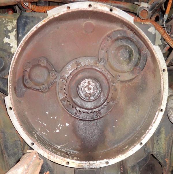

Mootor istub sellise vahekasti otsa

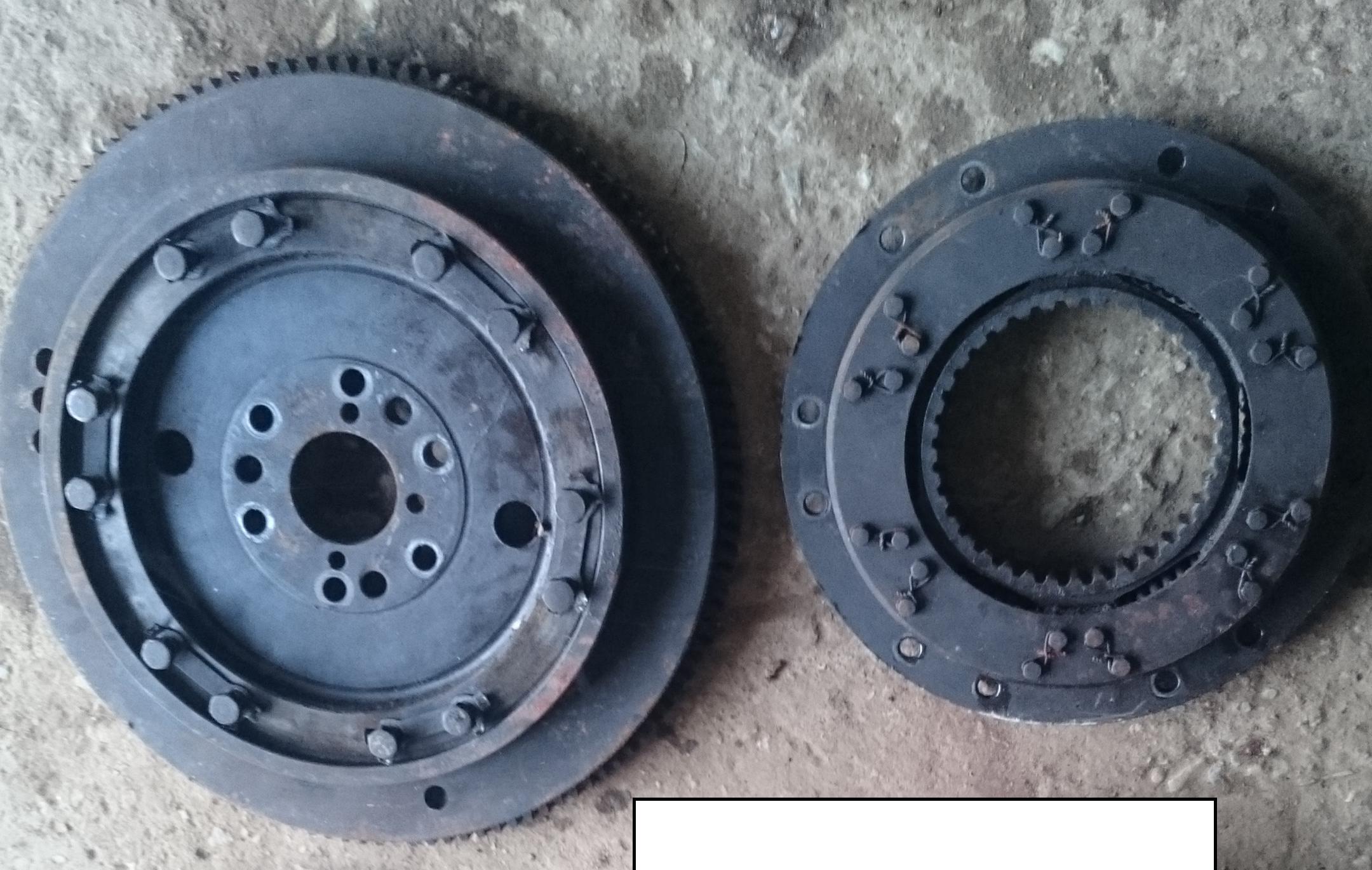

Ja nüüd jõuamegi kõige olulisema infoni - mootori ja vahekasti vahelt on puudu hooratas ning dempfer.
Dempferi varuosakood on 543-1605010-01 , venekeelne nimetus Демпферное соединение ning see sobib МАЗ 543 ja ka MAZ 7310.
Internetist koodi järgi otsides tuleb vasteid mitmeid, kuid kahjuks puuduvad kontaktid, et seda idanaabrite juurest hankida.
Lisaks on vaja hooratast, mille varuosakoodi hetkel ei ole.
Dempfer ja hooratas:

Hooratas tõenäoliselt ligikaudu sama diameetriga, nagu asendusmootoril ~543mm, millele lisandub hammasvöö.
Kinnitub väntvõllile kuue poldi ja kolme jämedama tihvtiga. Vastastikku asetsevate poldiaukude vahe 150mm.
Demfer istub osaliselt hooratta sisse ja kinnitub hooratta külge 12 poldiga. Demferil on 36 nuuti.
