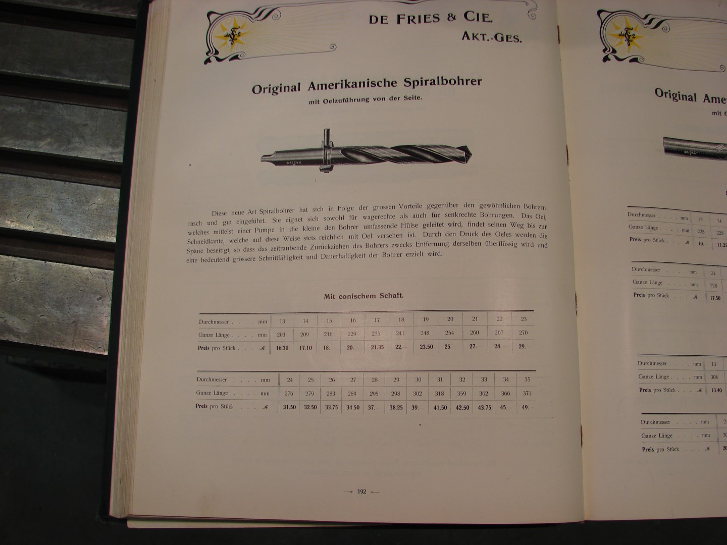

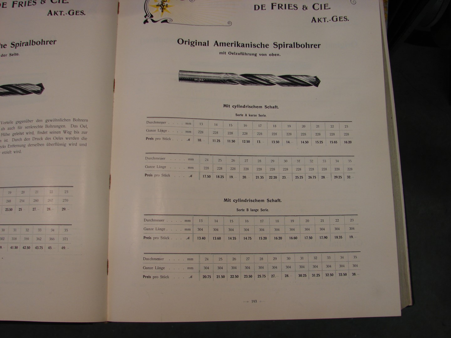

Ja need tooted millest jutt. Keermepulk harvendatud keermega.
Ja puurid läbiva jahutuvedeliku kanaliga

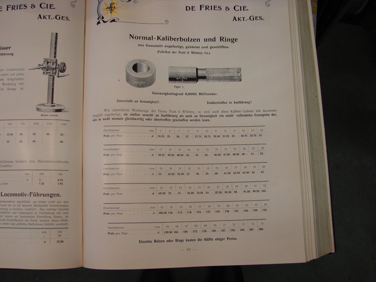

Aastal 1901 oli ka silekaliibrid saadaval. Pöörake tähelepanu täpsusele.

Neid keermepuure sai 80nendatel koperatiivist Dvigatel pooliku eest mitu komplekti-mul praegugi mitu sarnast alles,väga hea roostevaba keermestamisel margiks R18.Jahutuskanaliga puure õppisime trudas 70nendatel tundma,aga kasutamist ei mäleta.

Ikkagi, mille jaoks need välja töötati? Mis toode tekkis turule, mis nõudis sellist tehnoloogiat? Patendi kirjeldus vaikib sellest ja ega seal peagi olema.

(24-02-2021, 14:25 PM)M.R. Kirjutas:  Aastal 1901 oli ka silekaliibrid saadaval. Pöörake tähelepanu täpsusele.
Millisele täpsusele?
RE: Huvitavad tooted - _rein_ - 24-02-2021
(24-02-2021, 18:09 PM)Janka Kirjutas:
Nüüd uuesti fotot vaadates tekkis ka kahtlus 0,0005 mm.,sel ajal käis mõõtmine üldjuhul tollis?
RE: Huvitavad tooted - Janka - 24-02-2021
Puuri diameeter (durchmesser) on ju millimeetrites.
RE: Huvitavad tooted - M.R. - 24-02-2021
Kiire tuhlamine ilmavõrgus andis, et meetermõõt võeti prantsusmaal kasutusele 1840 ja mujal euroopas 1870
See kataloog on Saksa päritolu, seega peaks olema meetris kui ei ole märgitud teisiti.
Harvendatud keermepuuride mõõdud näituseks on väljendatud tollis.
Kas on kahtlus, et 0,0005mm ei olnud 1901 adekvaatne?
RE: Huvitavad tooted - v6sa - 24-02-2021
Paber kannatab kõike. Rolleyes
Viis kümnetuhandikku on päris täpne värk. Huvitav, mis temperatuuril see kehtib?
Millega teemaalgataja kontrolliks ostetud kaliibri mõõdu paikapidavust? Et on ikka 15,0000 mm ja mitte 14,9994....
