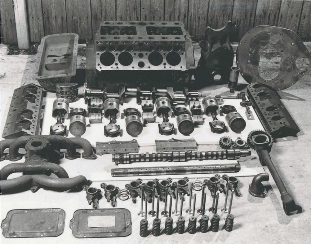

RE: Horch 930 - pppp - 10-02-2022
(10-02-2022, 12:20 PM)sorro Kirjutas:
(10-02-2022, 07:57 AM)stern100 Kirjutas:  Plokikaane pidama saamine omaette teadus? Kahes suunas tõmmatakse..tihend ka kaheosaline?
Tihend on ühes tükis. Eks selle mootori ehitus on natuke keeruliseks aetud. Oleks saanud ka lihtsamalt nagu näiteks sama ajastu Fordi V8.
"Teised tegid ka" Smile
https://pontiacoaklandmuseum.org/sites/default/files/storypdf/The-Oakland-V-Eight.pdf
Kes 6 lehekülge ei viitsi läbi töötama hakata, neile lihtsalt üks pilt 1930 a. Oaklandi V8-st allpool.
Mis selle Horchi V8 juures veel tavapäratu on, on nurk silindriridade vahel: 66 kraadi. See näikse mudeli 670 ja 600 (1931–1934) V12-lt päritud olevat (millel muide olid tavalised "sirged" plokikaaned).
