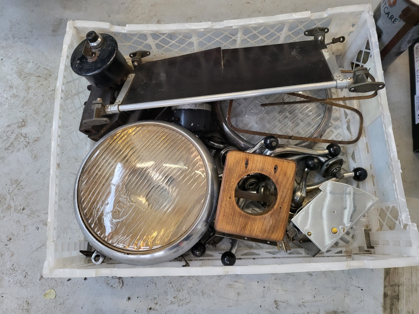

Puuduvad esigrill, veljed, stanged ning eks midagi veel kindlasti nagu spidomeeter ja kombinäidik. Viimastest olemas originaal kopsikud ja sihverplaadid.
Kogu sisu on olemas, puitosa (va armatuuri põhipaneel, mis on tehtud originaali järgi, aga punasest puust) on originaal, samuti armatuuri nupud ja süütelukk. Istmed olemas, akna- ja ukselingid originaalid.

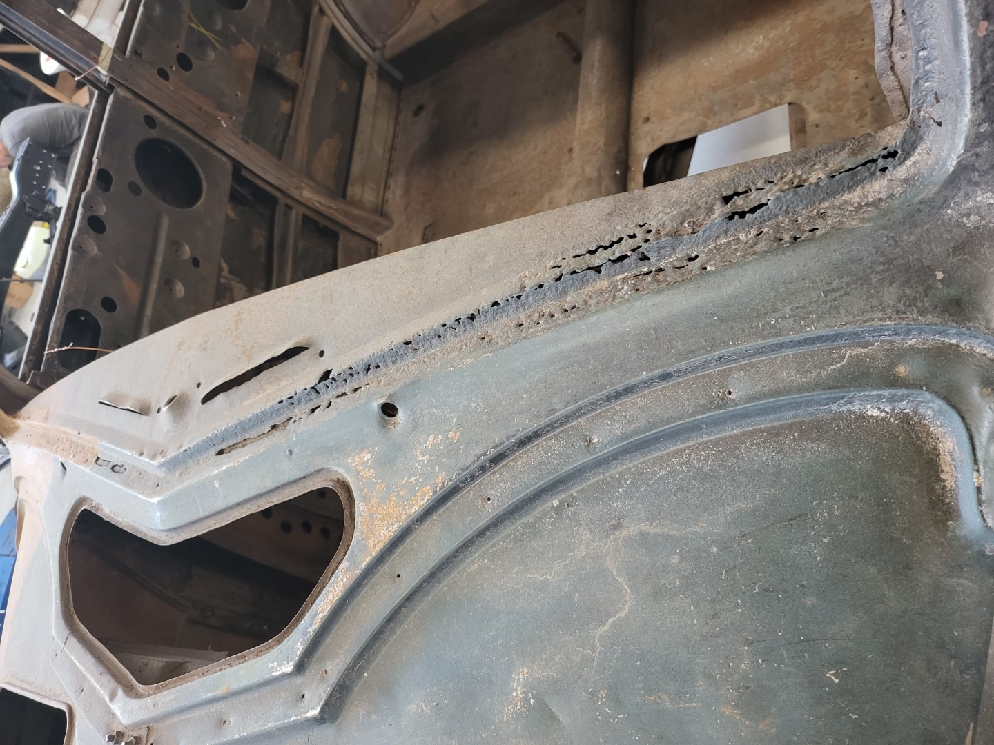

Eesti oludes on selle auto taastamine tõsine väljakutse. Kuigi esmapilgul võib tunduda, et olulised osad on olemas, siis detailidesse süvenedes saab alles aru, et kere ja tehnika on vaid jäämäe veepealne osa. See on auto on kuni 1980-ndate alguseni olnud igapäevakasutuses ning seetõttu mootor vahetatud, kogu sisustus uuendatud ning armatuurlaud asendatud millegi käepärasemaga. Puuduvad rattad, kaitserauad ja tuled vaid pikendavad nimekirja. Raskemaks teeb projekti ka see, et kõik on lahti võetud ning iga kolimisega on jäänud juppe vähemaks. Ma isegi selle auto väiksemaid vendasid ehitades avastan mõnikord aastaid hiljem mingi seni tühise ja kasutuna tundunud detaili tähtsuse ja olen õnnelik, et seda minema ei ole visanud. Samas on ka neid olukordi, kus tean, et mõni detail sellise lammutamise käigus hävinebki lahtivõtmisel või läheb teadmatusest prügikasti. Ja nii, et ei jää näidistki.
Kõige raskem ongi õige info saamine, et taastada nii nagu ta tehasest tuli. Oma käekirjaga või originaalsuse osas allahindlust tehes pole muud, kui käed külge panna ja kuidagi valmis teha.
Kui mitu autot nullist üles ehitanud mees ütleb, et see on üliraske projekt, siis tasub teda uskuda. Arvamust avaldada oskame me kõik, kuid siin maksab ikkagi kogemus, mille saamiseks tuleb läbida kõik auto restaureerimise etapid kuni auto sissesõiduni ja tõdemuseni, et nüüd võin julgelt sõita kodust 100 km kaugusele ja tagasi.
Siiski tuleb öelda, et selle auto komplektsus on võrreldes muude siinmail säilinud NIA-dega siiski väga hea ja auto on taastamist väärt. On tõsiselt heameel, et see üsna pika Eesti ajalooga auto saab ikka oma algse identiteedi tagasi, mitte ei lõpetanud varuosadena. Kabrioletid on ikka popularsemad ning seetõttu kinnise kerega masinaid säilib oluliselt vähem.
Plekitöö ei ole tõesti liiga keeruline, kuid väikese konksuga. Paljud projektid jäävad pärast keretöid seisma seetõttu, et keretööde käigus ei ole osatud näha seda, kuidas kogu auto lõpuks kokku käib. Kui väliseid mõõte ja töö käekirja saab ikka näha valmis autode pealt, siis seda, kuidas on lahendatud varjatud sõlmed, tuleb sageli ise välja mõelda. Abiks loogika ja Saksa autode ehituse eripärade tundmine. Keretööde meister vajab kõrvale innustunud juhendajat, kes oskab ette näha ka seda, kuidas kinnitavad polstrid või milline peab olema detailide vahekaugus ja kuju, et lõppviimistlus oleks laitmatu. See on sellise klassi auto, et kehvalt ei mõtet teha.

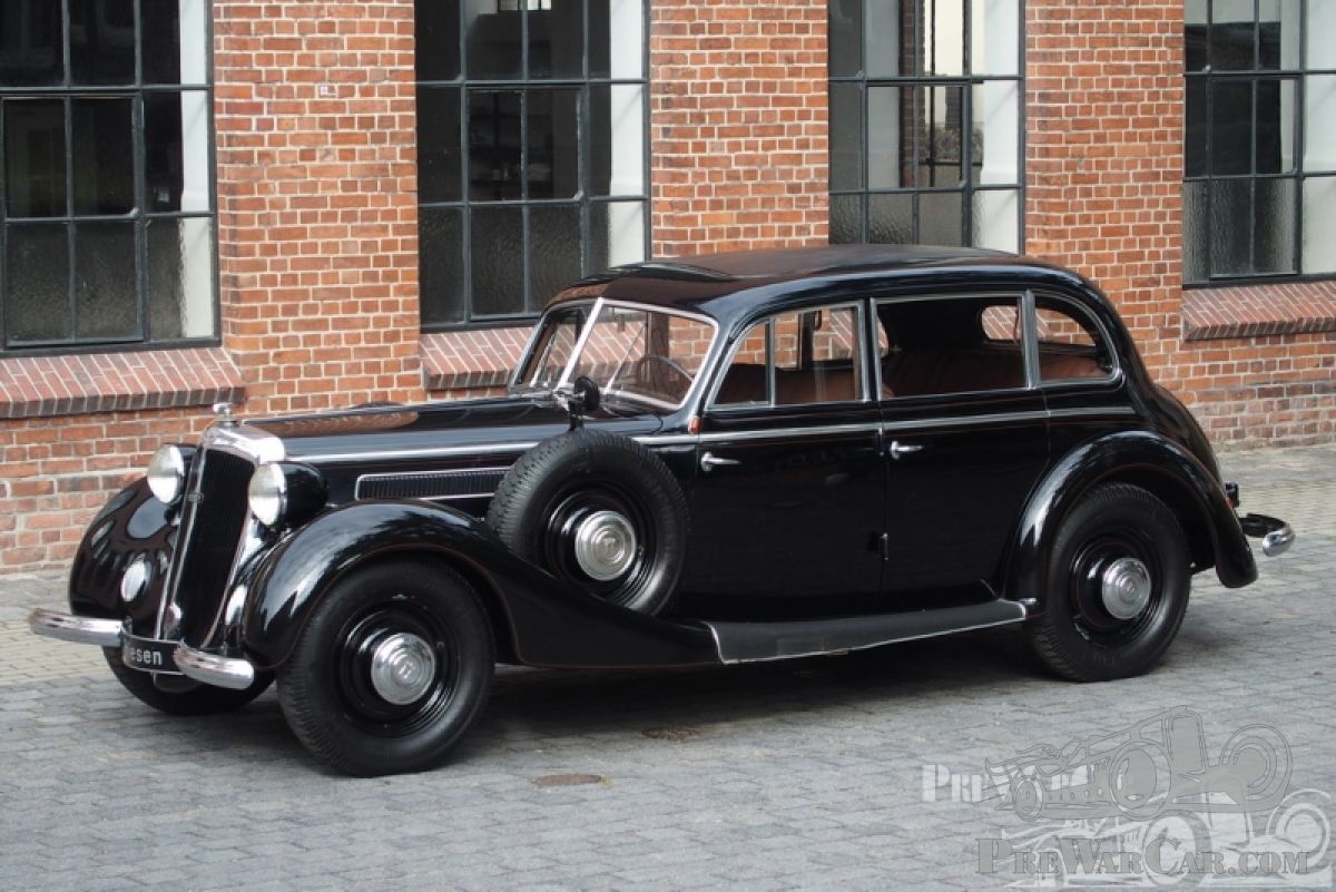

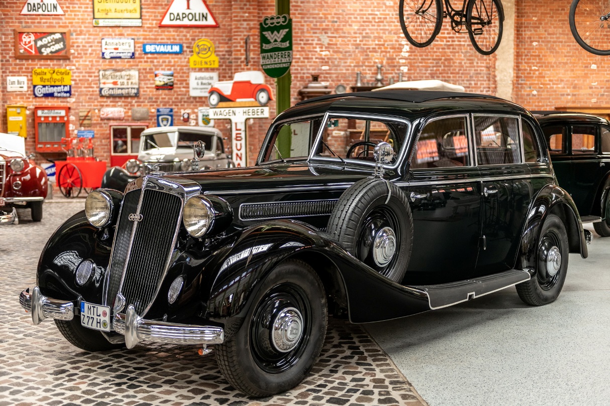

Isutekitajaks pilt samast autost ühe Saksamaa suurima AutoUnioni kogu omaniku kollektsioonist samasugusest masinast.

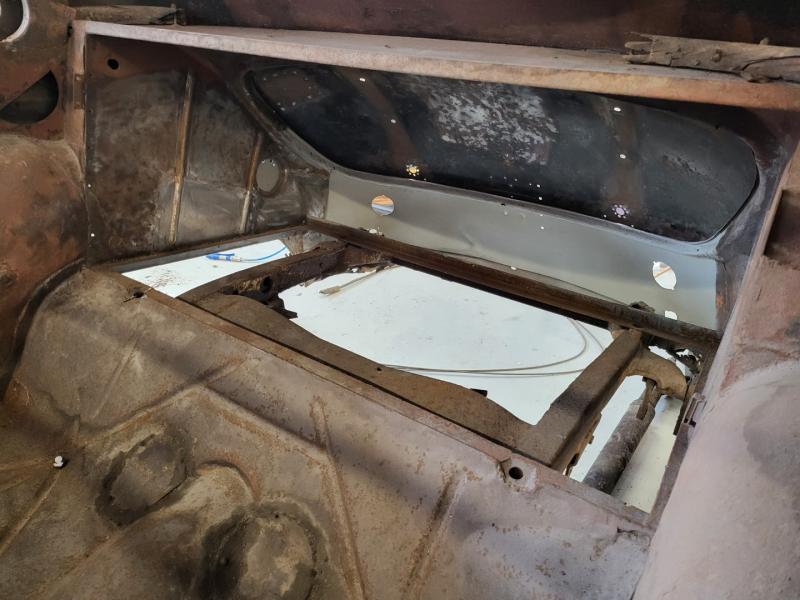

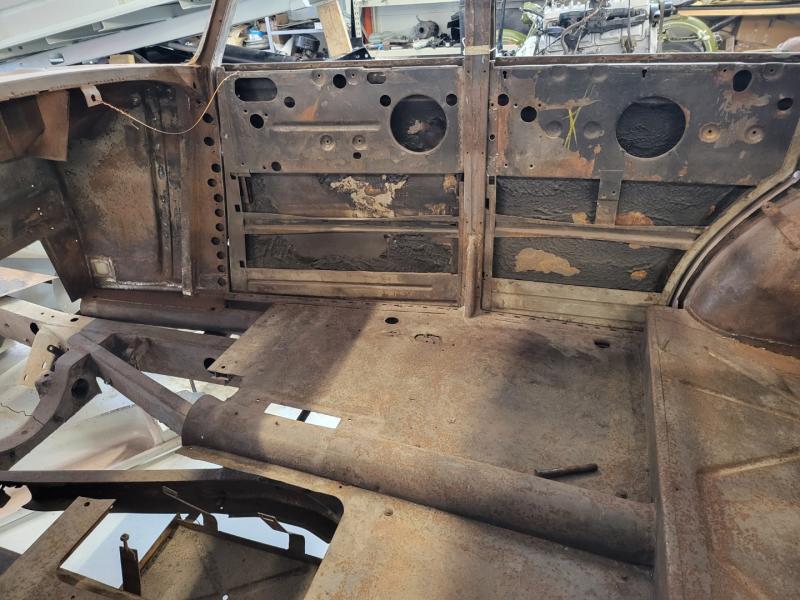

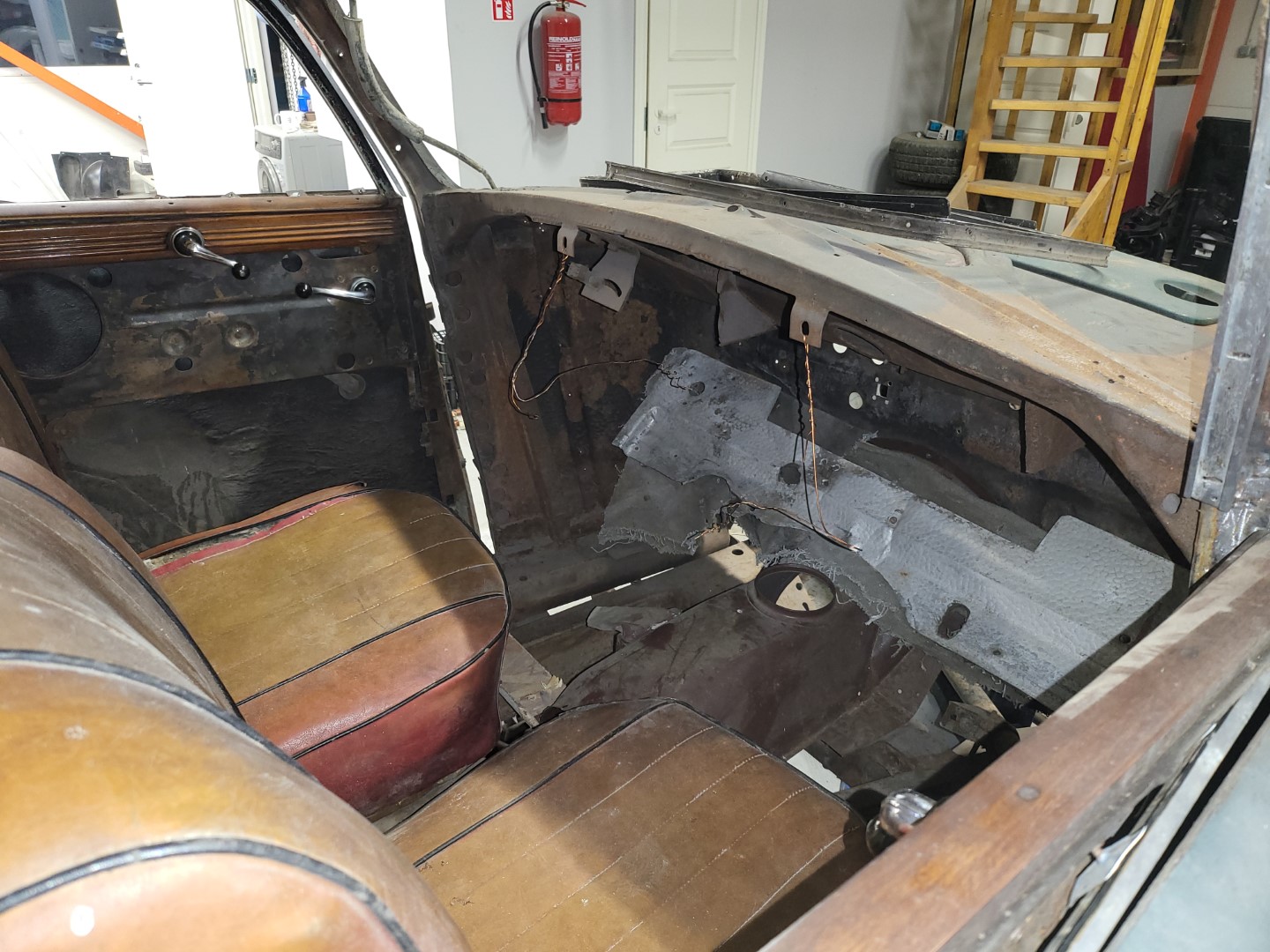

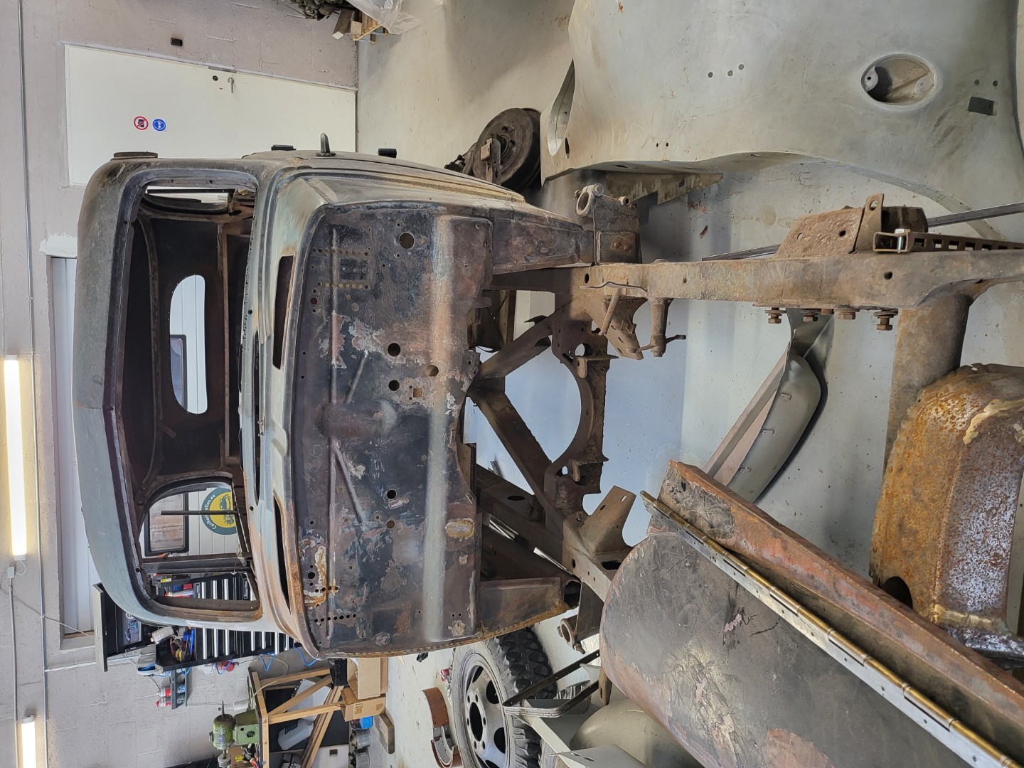

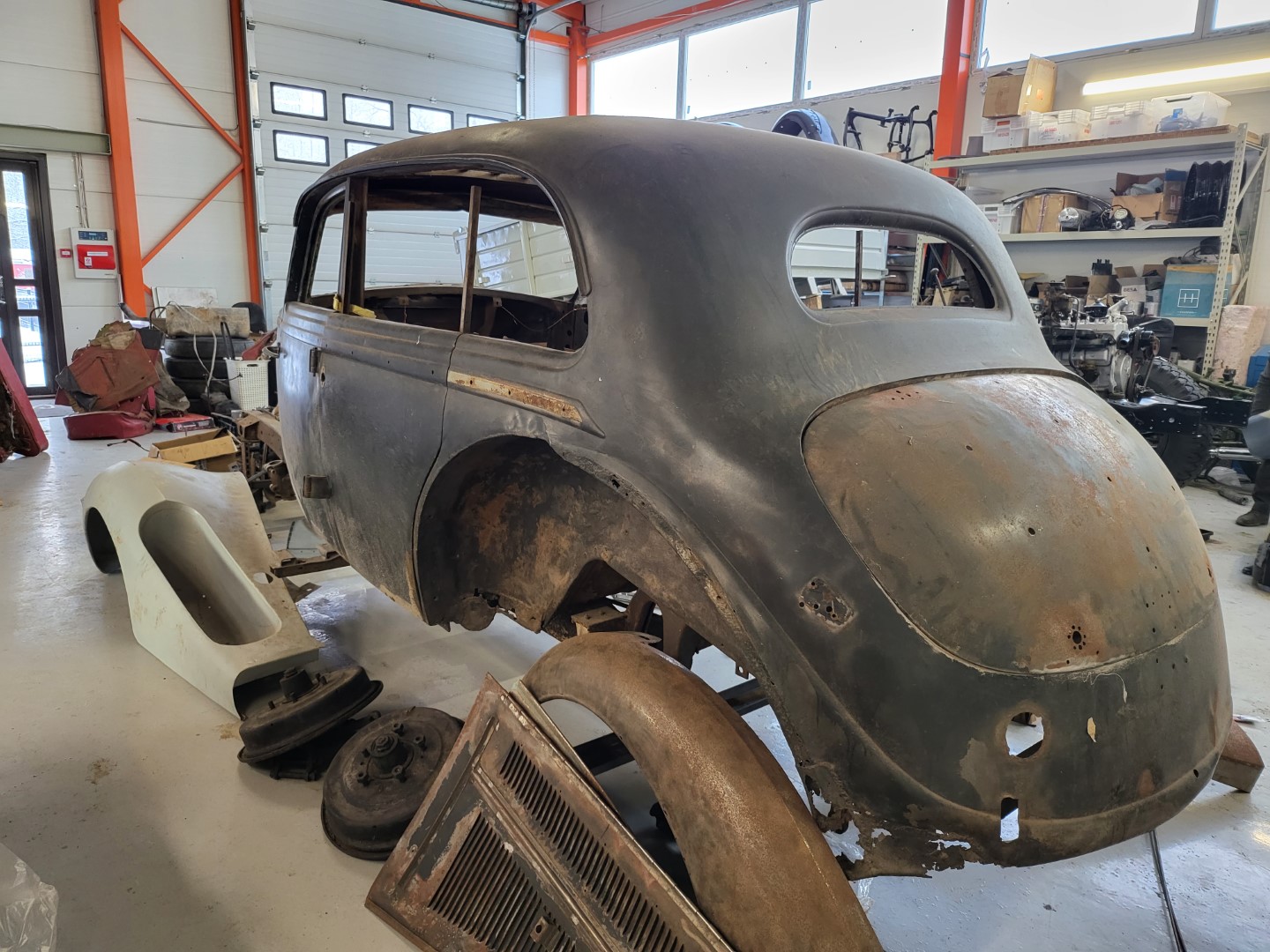

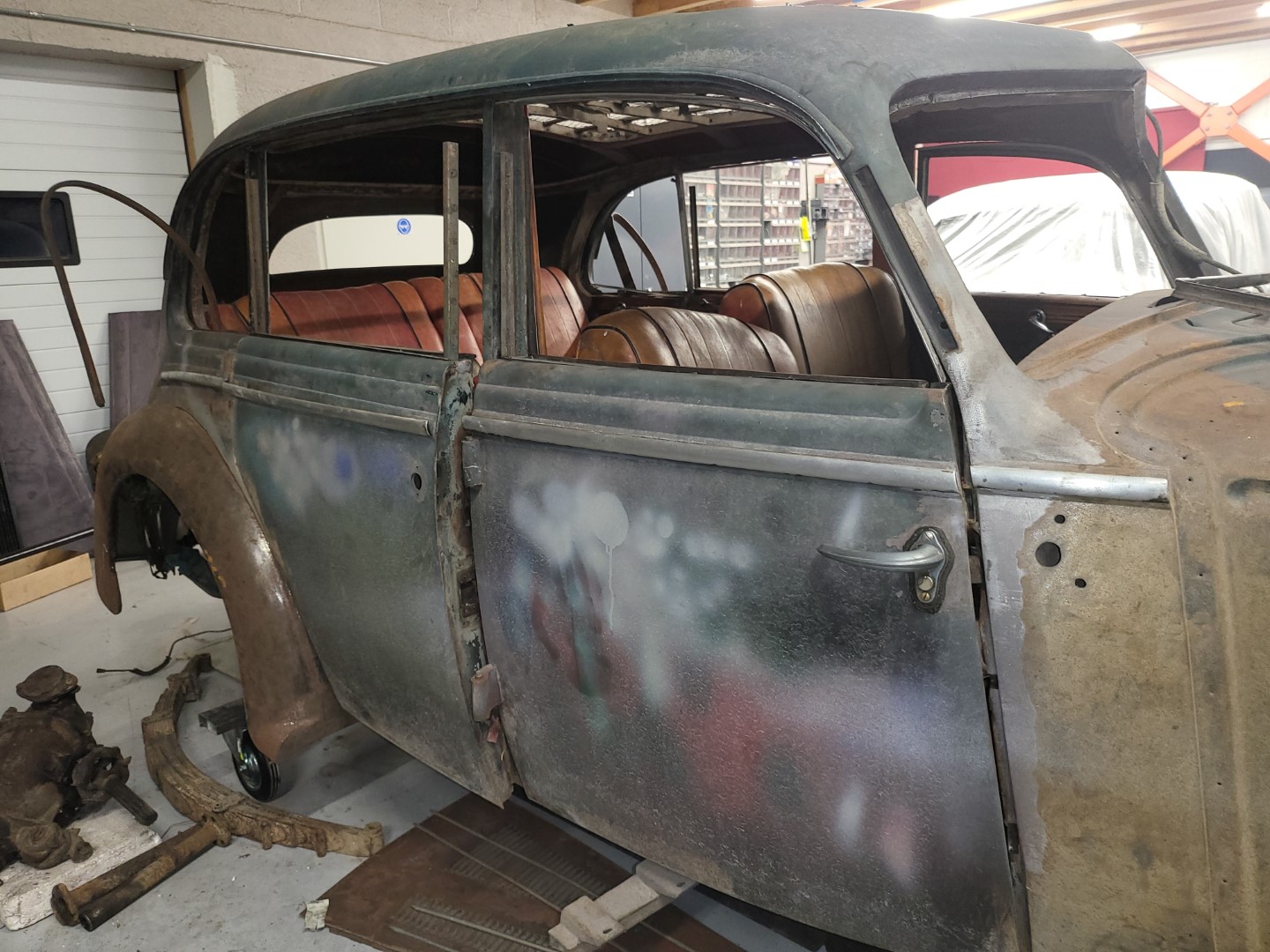

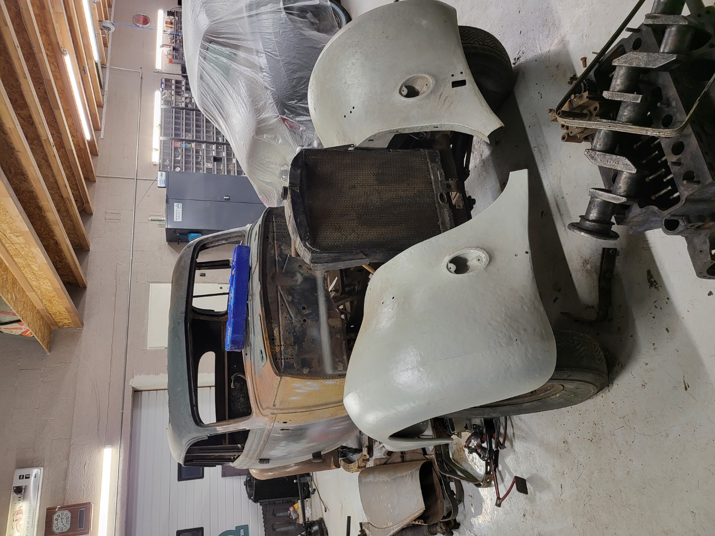

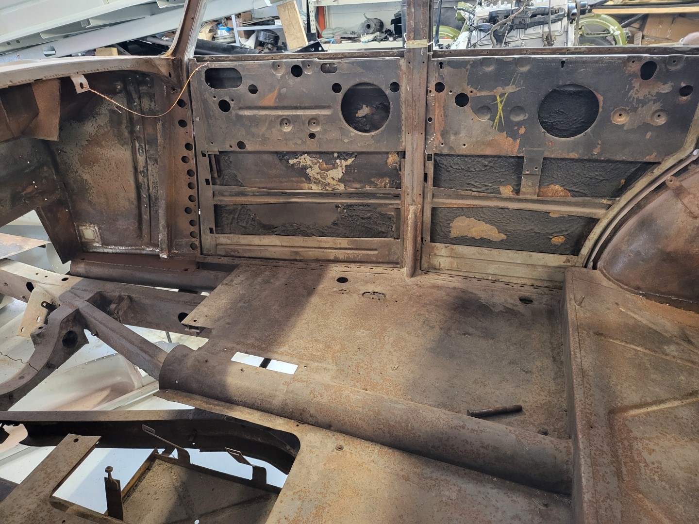

Täna alustati Horch-i kokkupanemist.

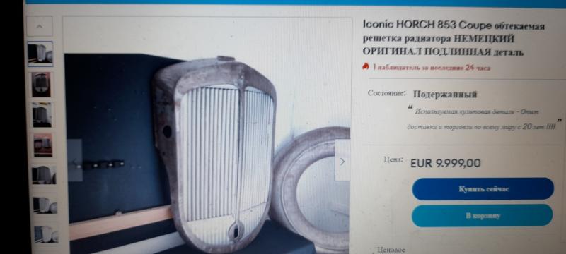

Olen Indrekuga 100% nõus. Horchi taastamine on üks kolgata tee. Pisike näide. Venemaal tuli müüki puudu olev iluvõre koos raamiga. Raam tegelikult olemas aga iluvõret ei ole. Alg hind 10 K €, omanik pakkus 5K ja mis te arvate, ei saanud, osteti ära alg hinnaga. Uskumatu.
#15

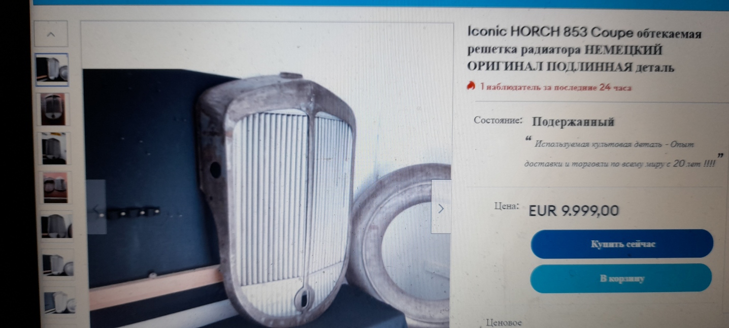

Kuulutus ka
#16
See kuulutuses olev iluvōre on 853 oma. 853 maksab ca pool miljonit, sellepärast küsitakse ka sellist hinda. Selle iluvõrega pole 930 juures midagi teha. Hea, et omanikul jäi raha alles.
Ma usun, et selle originaali järgi teeb vilunud plekksepp uue ja mure murtud. Mul roostevabast plekist sama asi alustatud, aga meister tegi ühe asja nihu ja jäi pooleli.

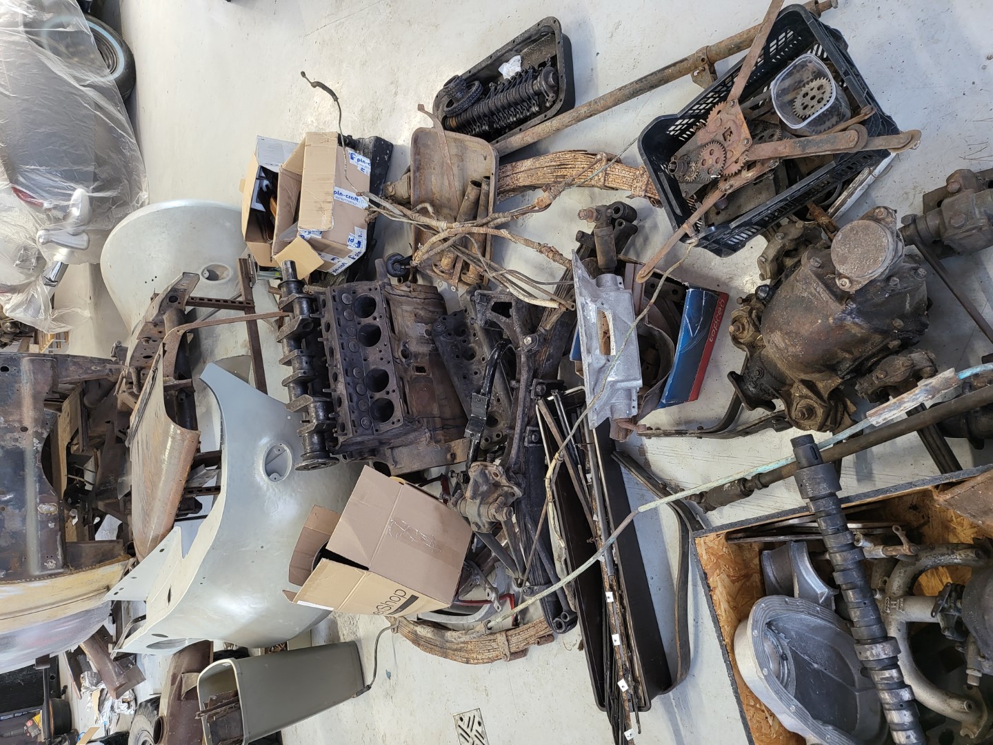

Horch hakkab enamvähem kokku saama. Järgmisel nädalal saab nimekirja puudu olevast enam-vähem kokku. Omanik sai ka teise kere Saksamaalt, eks sealt tuleb ka midagi. Kõige kurvem praegu auto kabiini esiosa. Pole armatuuri, kellasid ega rooli värki.
