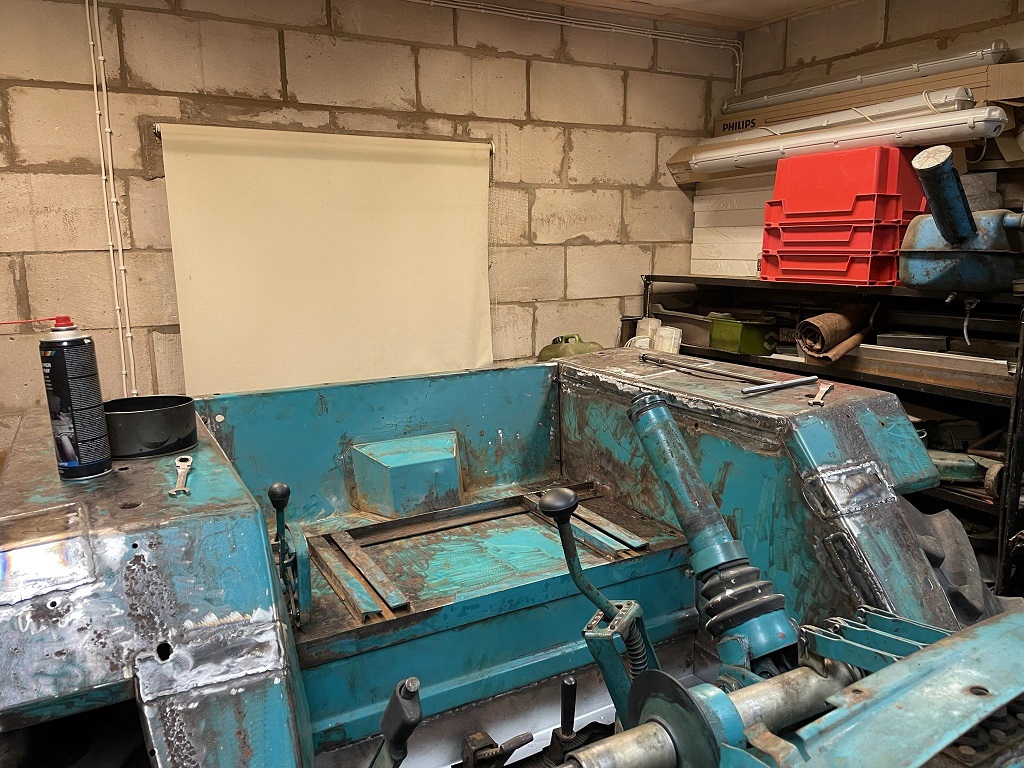

Jätkan. Tagatiivad said keevitatud, mädad kohad välja lõigatud ja uued plekid painutatud. See osutus kokkuvõttes päris töömahukaks ülesandeks, läks julgelt 1 päev ja pisut pealegi. Nüüd said kõvad ja viisakad.
Paremal küljel veel roolivõimendi vajas tegemist, sai ka see tehtud ja remonditud/reguleeritud.

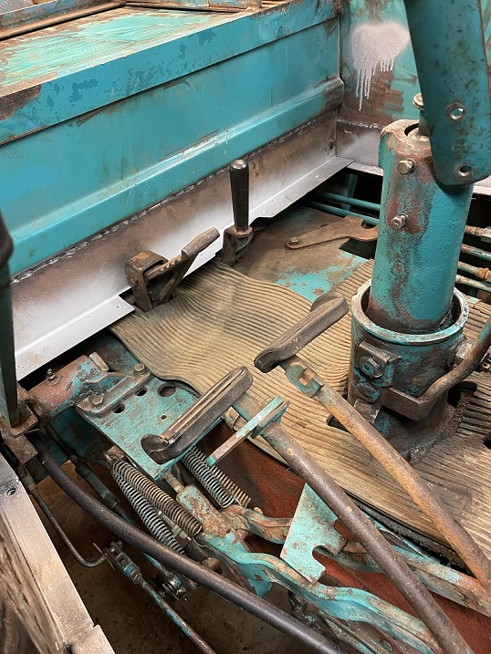

Edasi sai vasakpoolne ratas maha võetud ja ohtralt puhastatud, ka kütusepaak sai maha, et käigukasti kaanele pealt ligi pääseda. JVV kang liigub väga minimaalselt, kas ta ongi nii väikese liikumismaaga? Oskab keegi oma reaalset kogemust jagada? On tunda, et lülitus toimub, aga kang ise liigub vast 3-4 cm, mis on vene lülitustejuures kuidagi pigem haruldane... Igatahes on näha, et kangi võlli ja difrluku hoova vahelt ka on õli tulnud, vaja sinnagi uued O-rõngad panna.
Armatuur ja kogu juhtmestik sai ka maha tõstetud. Sellel on juhtmestik üsna enam-vähem, et ei hakka uut tegema vaid renoveerin olemasoleva ära.
Käigukang vajab uut katet, proovin selle ka õmmelda. Originaal on mingist termatiini laadsest asjast, aga on jalgadega puruks hõõrutud.
Jumz on ikka üsna hästi isoleeritud müra suhtes, käigukasti peal on täies pikkuses viltmatt pluss paks kummimatt. Ja seda täitsa tehase seades. Poritiibadel ja armatuuril katted peal, täitsa omaaja lux pill!

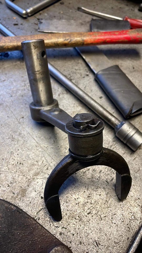

Traktor ikka edeneb. JVV eemaldamisel selgus kurb tõsiasi, et võlli esimene ots on tuksis. Seega, seda on uut vaja. Veel on vaja tagasilla blokeeringu kahvli hooba. Seda mis pildil. Kui kellelgi on neid pakkuda, andke julgelt märku.

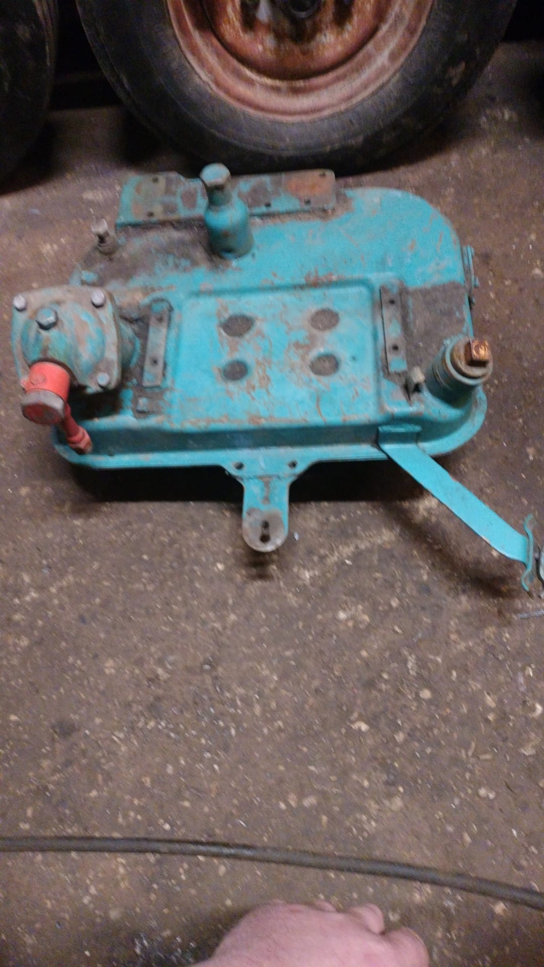

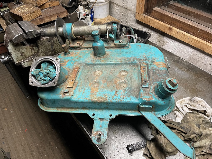

Taas sai toimetatud töökojas. Paikka sai uus JVV, mille leidsin kiirelt Agromarketist Türilt. Selle paigaldamine on ikka omaette täpsust nõudev ülesanne. Aga paikka ta sai. Edasi liikusin hüdropaagi juurde, et see vajas kinnitamist jms. Selgus aga, et see on hoopis alt katki ning seda on uut vaja. Ehk siis kui kellelgi on pakkuda tervet keevitamata paaki, siis julgelt märku anda. Lisan pildi ka otsitavast. Lisaks on mingil põhjusel katki ka hüdrofiltri korpus.

RE: Projekt: JUMZ 6KL 1990 - 2715 - 29-01-2024
Ma olen üsnagi kindel et seda hüdropaaki tervena leida on nagu loto peavõit.
Ilmselt olid nad juba esimene aasta katki kui traktor pidevalt töötas ja see on veel üllatavalt viisakas tooraine mida keevitada.
Sellise õhukese pleki külge jagaja ja kangid panna ning jätta vibreerima koos mootoriga saab tulemus ainult selline ollagi.
Pealegi kui meeldiv seda veel vahetada on...
RE: Projekt: JUMZ 6KL 1990 - saarrand - 29-01-2024
(29-01-2024, 13:11 PM)2715 Kirjutas:  Ma olen üsnagi kindel et seda hüdropaaki tervena leida on nagu loto peavõit.
Ma isegi ei ole nii kindel, et see üliväga keeruline on. Neid ikka liigub. Mul endalgi kopa oma täitsa terve. Aga tõsi, sõltuvalt kasutajate pohhuismi tasemest, on asjad erinevad.
Seda paaki keevitaks täitsa hea meelega, aga põhi viga seisneb selles, et ta juba on keevitatud, paraku on parandused vist tehtud traktorilt mahavõtmata ja kõrvad on valesse kohta sattunud. See ilmselt seletab ka asjaolu, miks tal polte altpoolt pandud ei olnud. Niiet, endiselt otsin!
RE: Projekt: JUMZ 6KL 1990 - saarrand - 31-01-2024
Sain selle lotovõidu kätte eile õhtul. Suur suur aitäh Oliver Land, kes andis aitäh eest paagi, et üks vanake jälle elule turgutada.
Üks huvitav tähelepanek ka. Otsisin läbi Facbooki, sain mitmeid pakkumisi kenasti koos hinnaga aga mis ei sobinud, mitte hinna pärast, vaid seetõttu, et mulle üllatuseks on neid paake erinevaid, vähemalt kolme sorti.  Teine omapärane asi on see, et kirjutab mingi võõras tegelane, mul paak olemas, mis pakud? Ühtegi pilti ega midagi ei ole, mis ma oskan pakkuda. Et siis ilmuvad välja mingid ärikad, kellele jääb vaid edu soovida.

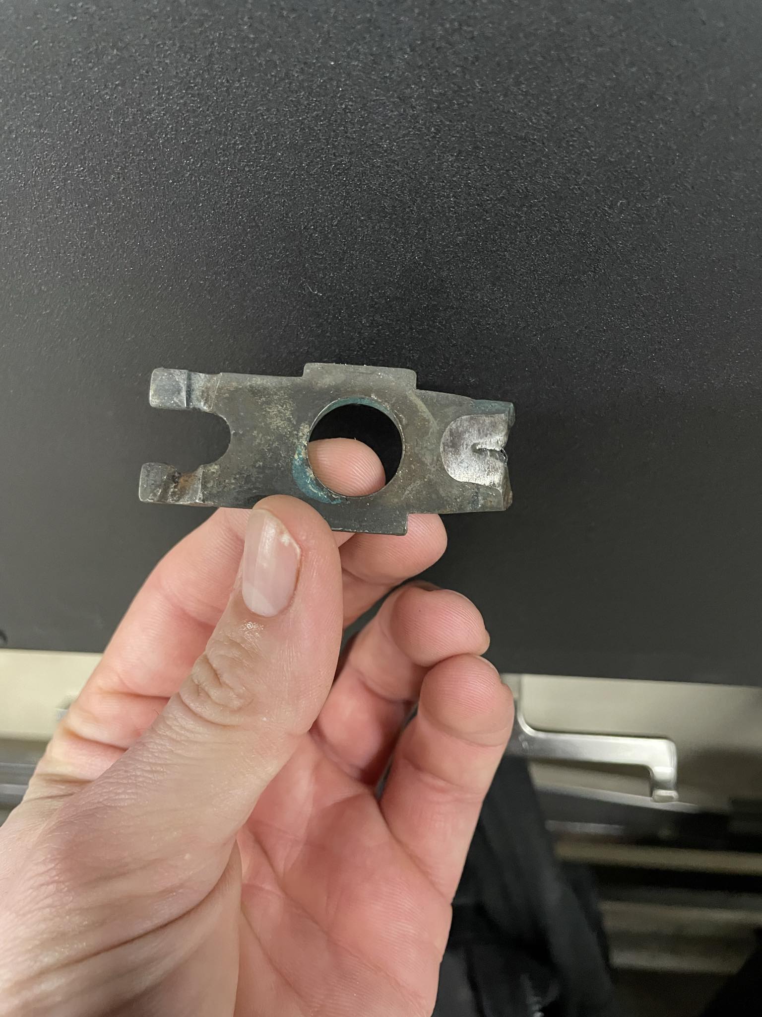

Praegu on otsitav selline jupp:
Asub käigukangi peal ja fikseerib selle, et käigukang oleks omal kohal.

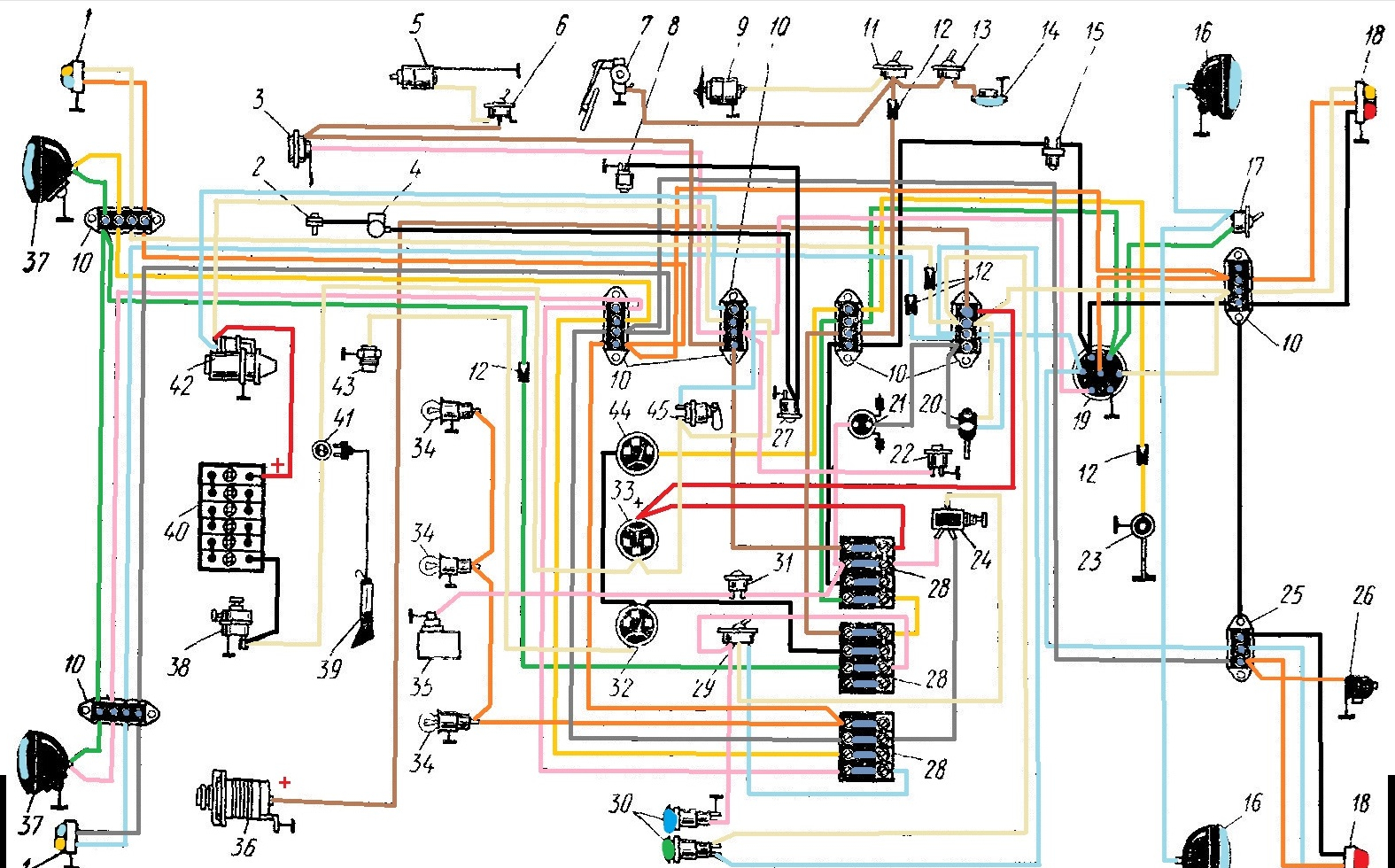

Pisut loll küsimus, kas Jumz kaitsmekarbis peaks olema vool kogu aeg peal?
Mure selles, et tulesi ei saa põlema. Suunad ja üldse muud asjad sai tööle, aga tulesi ei saa. Testriga mõõtes umbes pooles kaitsekarbi osas ( juhi ukse pool) ei ole voolu. Kui tõmban tulede lülitit, lähevad pooltuled põlema, kaugtuled mitte ( kuigi armatuuris sinine kontrolllamp süttib) ja siis tekkib vool ka kaitsmekarpi ( välja arvatud kaks keskmist kaitset, mis toidavad gabariiditulede lülitit).  Gabariittulede lüliti ei tee aga sootuks midagi. Lüliti üks ots tuleb kaitsmekarbist ja peaks minuarust voolu all olema, aga mida pole ongi vool.
Krt juhtmestik muidu täitsa viisakalt säilinud, paar vimkat sees ja üles ei leia viga.
Kellelgi mingi asjalik juhtnöör äkki pakkuda… ?
Kuna sellel traktoril originaal skeem viisakas, ei tahaks uut kõikke teha.

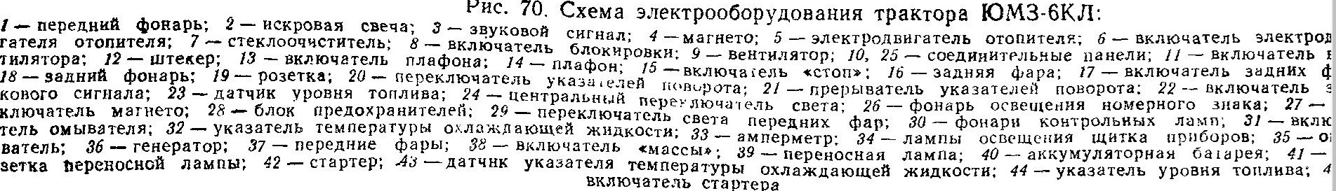

RE: Projekt: JUMZ 6KL 1990 - aavu - 28-12-2024
юмз 6кл электросхема
Otsi selle järgi ja vajuta pildid. Sealt vali värviline või mustvalge.
