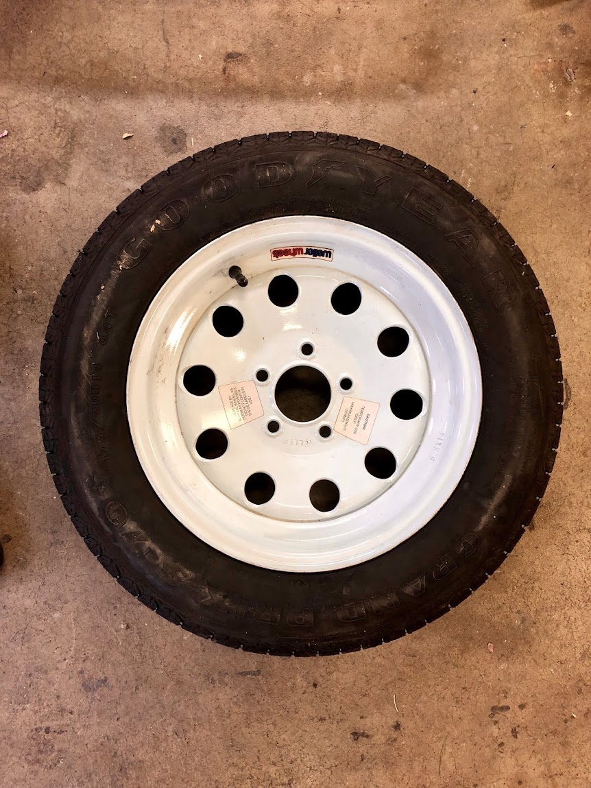

Tore oli abiks olla. Vist on viga vanuses, aga SE siluett on nii meelierutav, et tekkis kohe huvi uurida.
Jäi ka selle disainiga velg silma, aga see on üldse 14x5.5 mõõdus. Tootjaks Weller Wheels.

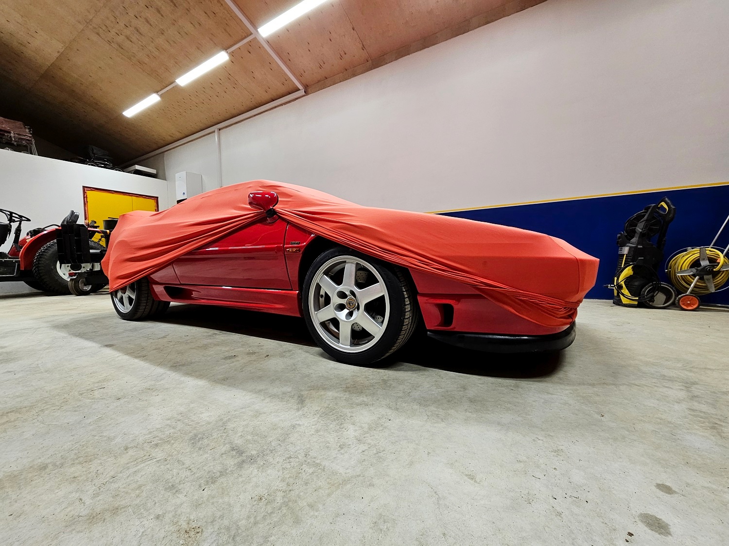

Siin on esimene foto sellest, kui auto koju jõudnud oli. Ka meil Eestis sadas. Ja nagu ikka, sadu tuli täpselt selleks kolmeks päevaks, kui autol järel käisin. Enne seda vaikus ja koju jõudes tuli päike taas välja.
Selline elamus siis selleks korraks.

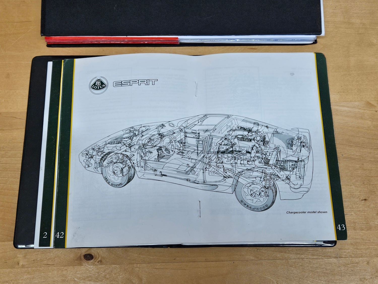

Lotuse ostuga tuli kaasa originaalne auto käsiraamat ning üsnagi kogukas kaust dokumentidega auto ajaloost.
Käsiraamat on Lotuse "standardne" A5 formaadis raamat pehmete nahast kaante ja Lotuse värvides (roheline, valge, kollane) kujundusega. Esprit Turbo SE raamatus on kokku 84 lehekülge ning taas leiab sealt peamised teamised auto hooldusteks ja kontrolliks. Jutt on pigem tehniline ja "tee-ise-kontrolli-ise" laadi, kui "ohtus ennekõike" ja "tule süttides pöördu servisesse". Kui hoolega läbi lugeda, siis saad oma autost väga palju uut ja huvitavat teada. Joonised on raamatus väga head ning detailsed.
Auto kasutamise ja nuppude tähenduse osa on raamatus 30 lehekülje jagu, tehnilist hoolduste ja kontrolli osa on 34 lehekülge, 5 lehekülge on pühendatud tehnilistele andmetele, 4 lehekülge täidetakse auto müügi puhul ning ülejäänud lehekülgedele kantakse tehtud hooldused ja kontrollid.

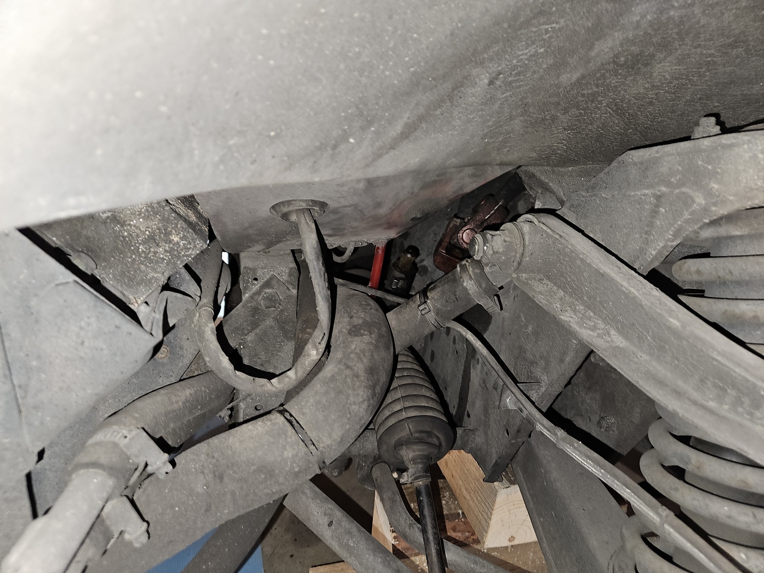

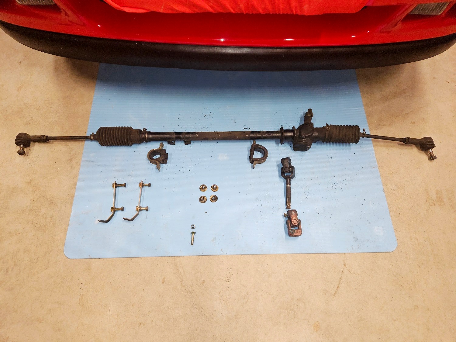

Hobiautosõbralikud ilmad on varsti käes ja selleks ajaks või natuke hiljem sooviks ka Lotuse mugavalt sõidetavasse konditsiooni saada. Ehk tegelema peab hakkama pisipuudustega, mis selle auto ostuga kaasa tulid ning turvalist liiklemist pärsivad. Siia kuuluvad näiteks üks esituli, mis teinekord ei suuda ilma füüsilise abita ennast üles ajada, pisem õlileke kuskilt mootorist, liialt rikas kütusesegu, kohati laadimisprobleemid ning üleüldine vedelike-õlide-rihmade vahetus.
Algust tegin aga hoopis roolilõtku ja (loodetavasti) sellest põhjustatud tee peal "ujumise" põhjuste väljaselgitamisega.

Siin on vasak pool. Mind üllatas see, et autol on alles originaalis ette nähtud roolilati kummide kinnitusklambrite kruvide katted. Need on väikesed ja olemuslikult vähetähtsad detailid, kuid auto originaalsust silmas pidades detailild, mida eriti enam ei kohta. Väga tundub sedamoodi, et roolilati kallal sellel autol ehk ei olegi pärast valmistamist keegi käinud. Aga see selleks. Siin sain hakata juba pisut katsetama, et kust loksub. Abikaasa rooli taha rooli loksutama ja käega püüdsin tunnetada liigendite ja liitmike loksusid.
Ülesehitus selline - võimuta latt, kaks järjestikust risti ning kõik. Pildilt ilus, reaalselt ligipääs nadi. Kui käsi raami ja ümbritsevate detailide vastu ära lõhkuda, siis pääseb nibin-nabin alumise ristini (003). See oli ka kõik. Auto rooli loksutades oli silmaga näha ja käega tunda, et liigend 003 liigub, liigub ka lati sisenidle paigaldatud kate 007, kuid sisemised rooliotsad on paigal. Ehk siis peamine lõtk on latis endas. Tuleb maha võtta.
Roolilati parema poole kinnitus oli lihtne ligi pääseda. Pisut kitsas, kuid tavatööriistadega muretult tehtav.
Vasak pool oli aga saatanast. Teele jäid ette kolm jahutusvee lõdvikut, piduritorud, siduriõli voolik, paar kaablit, alumine liigend ning kõik see oli pakitud raami konstruktsiooni sisse. See aga tähendas, et ligipääs vasakpoolsele roolilati kinnitusele peab toimuma selle augu kaudu, mis fotol näha. Eest ega alt ligi ei pääse. Alumise liigendi alumise poldi sain vandumise peale lahti ja õnneks eemaldus see roolilatilt kergesti. Aga edasi pääseda oli juba tükk tegu. Käega ei mahtunud. Kui nüüd nii kaugele jõudsin, siis surasin käe veelkord alumise ristini, hoidsin seda kinni ja teise käega liigutasin rooli. No ja siin oli jälle lõtku tunda. Ja nii tunda, et kogu alumine liigend paigal võll järgmisele liigendile paigal ja rool liigub. Järeldus, et ka järgmine rist läbi. Ülemine rist on otse ühendatud vardaga rooli külge. Kontrollisin kohe üle ka rooli kinnituse vardale, et ega loks sealt näiteks lahtise kinnitusmutri kaudu ei tule. Kinnitusmutter oli kinni.
Surasin oma telefoni voolikute vahele ja pärast korduvaid katseid õnnestus teha foto sellest, kus asub parempoolne lati kinnituspolt. Siin on see küll eemaldatud, kuid see protsess kestis kokku 5 tundi ning tulemuseks olid verised käed. Muudmoodi lõpuks ei saanudki, kui liimisin liimipüstoliga fikseeritud asendisse kaks padrunikomplekti kardaani, panin need omavahel õige nurga all kokku, lisasin pikendused ja meelitasin poldi pea peale. Seejärel ehmatasin mutrikeerajaga poldi lahti. Õnneks liikus see pärast avanemist kergesti. Kurta pole siin aga vist mõtet, sest igal autol on omad kohad, mis mehaaniku vanduma panevad.

Siin on nüüd kõik pudinad, mis kätte tulid. Mis aga tekitas minus hämmingut on see, et kui roolilati ja liigendid ükshaaval käevahel ja kruustangide vahel ära kontrollisin, siis ühtegi käega tuntavat lõtku ma küll kuskilt ei leidnud Sad . Enne lahtivõtmist oli roolis korralikult tuntav lõtk. Nüüd väänasin detaile päris korraliku jõuga ja ei midagi. Ka välimised rooliotsad on kenad ja tihked, kuid need olid head ka auto all testides. Kas nii ongi? On muidugi aursaadav, et rooliratas on suur, rehvid on ees 235 laiad, kõik detailid on 30+ aastat vanad ning kuskilt ikka midagi natuke järgi annab ja kokkuvõttes võimendub. Aga et suur algne loks detaile ükshaaval laua peal väänates nähtavale ei tule, see on müstika.
