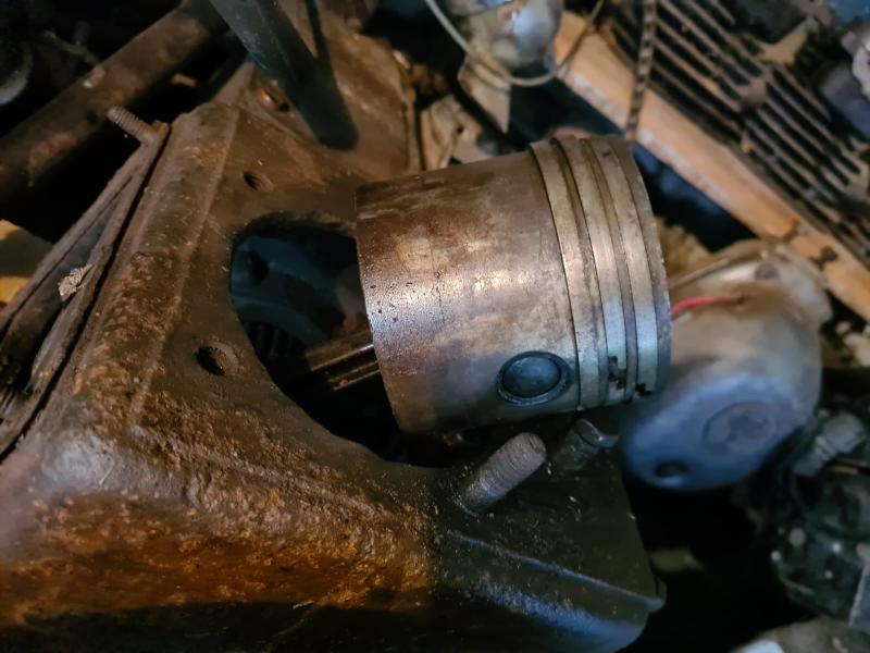

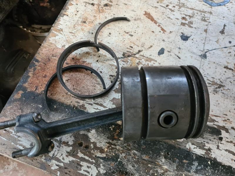

Head viited! Kolvid ja vanad rõngad jäid Muhumaale. Järgmisel nädalavahetusel saab üle mõõta ja tegelikult tuleb ka otsustada, et kumma kolviga edasi minna. Raamatus on kolvi pildil 3 rõngast üleval ja 1 all.
Meil on 2 varianti - ühel 3 rõngast üleval ja teisel 2 üleval ja 1 all.
Silinder läheb nr 2 oma. Siis võiks nagu sama kolvi ka panna, millega see enne töötas. Sellel on aga ühelt poolt kadunud sõrme ümbert pronkspuks, mis tuleb siis uus teha. Lihtsam oleks jätta teise kolb ja silinder sinna peale istutada. Kindluse mõttes peab natuke täpsemalt mõõdistama, et asi ikka klapiks. Seda, kas mingi neist on originaalne või hiljem vahetatud on ilmselt juba üpris võimatu selgeks teha.

Ma pean vaatama, vb mul isegi on mõni ekstsentrik üle. Mina paneks kolvi kahe rõngaga tagasi ja ei näpiks rohkem. Juppide kombineerimine tõenäoliselt viib veel suuremate töödeni. Ei tasu riskida.

Privaatselt saabus vihje, et tegemist võib olla Ford T kolviga. Peab üle  mõõtma aga tegelikult oleks loogiline küll, et kasutati mingeid levinumaid detaile.

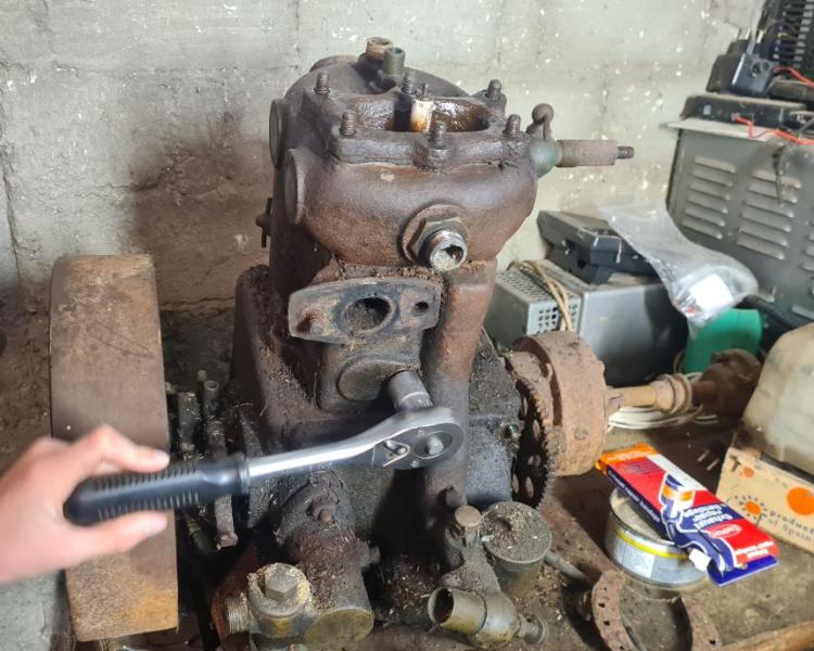

Eile lahkusid silindrist klapid.

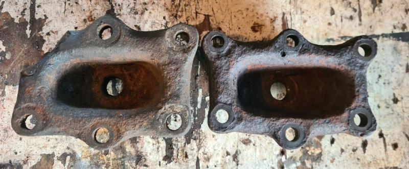

Poiss oli valmis neid soveldama hakkama aga tarkade klubi garaažis arvas, et õigem on ikka pinnad lasta õigeks lõigata, et siis on sulgumise kontaktpind parem. Täna viisin siis mootori pea ksf Urmast butiiki. Peab ütlema, et mootori kuulsus käib temast ees, sest ka eile garaažis küsiti, et "kas see ongi see kuulus mootor?"  Smile
Igatahes on selge, et ksf Urmast plokikaasi ja klappe tunneb läbi ja lõhki. Hinnang oli, et klapid on mõistlik uued panna. Kuna säär logiseb augus märkimisväärselt ja mõõtmisel oli kulumine kordades suurem kui nad tavaliselt tolereerivad siis sinna sisse lähevad hülsid. Kõige suurem probleem on aga klappide aukudega, sest masin, millega neid lõigatakse nii sügavale ei ulatu. Nii et nad pidid natuke nüüd variantide peale mõtlema. Selline asi, et klapid on nii sügaval pidavat 30 tegutsemisaasta jooksul esimene olema.

Tööde algul sai mainitud, et mootorid on erinevad. Nüüd oleme veidi asja süvenenud. Mootori tüüp on sama aga silindripead on tulnud erinevast malmivalust ja erinev on ka klappide kohal asuv küünlaavaga kaas (poltide vahe on silindritel erinev nii, et üks kaas teisele ei sobi)
See ei ole meile probleem, sest katkise veesärgiga silindri kaas on samuti katki.
Hea on see, et alumine ots on sama ja ploki peale istuvad mõlemad silindrid. Nii saab siiski kahest ühe kokku panna kergema vaevaga.

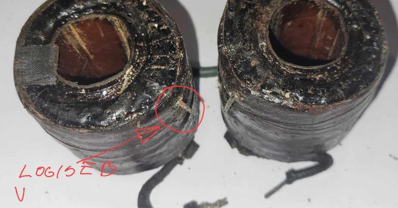

Hetkel käivad raksaja mähiste mõõdistustööd. Kaks primaarmähist on takistusega 1 oom, üks sekundaarmähis on takistusega 4,02 kilo-oomi aga teisega on veidi pahasti, sest seal klemm logiseb. Mingis asendis on ka nii 4 kilo-oomi
Kondekas on ka muidugi õhtal. Selle õige mahtuvuse peab veel üle kontrollima, sest osadel andmetel on see 22 mikrofaradit aga osadel 0,22

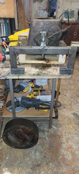

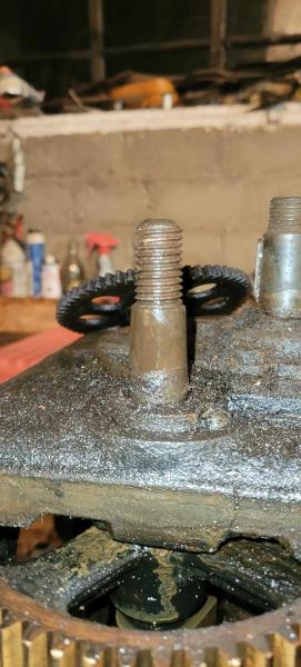

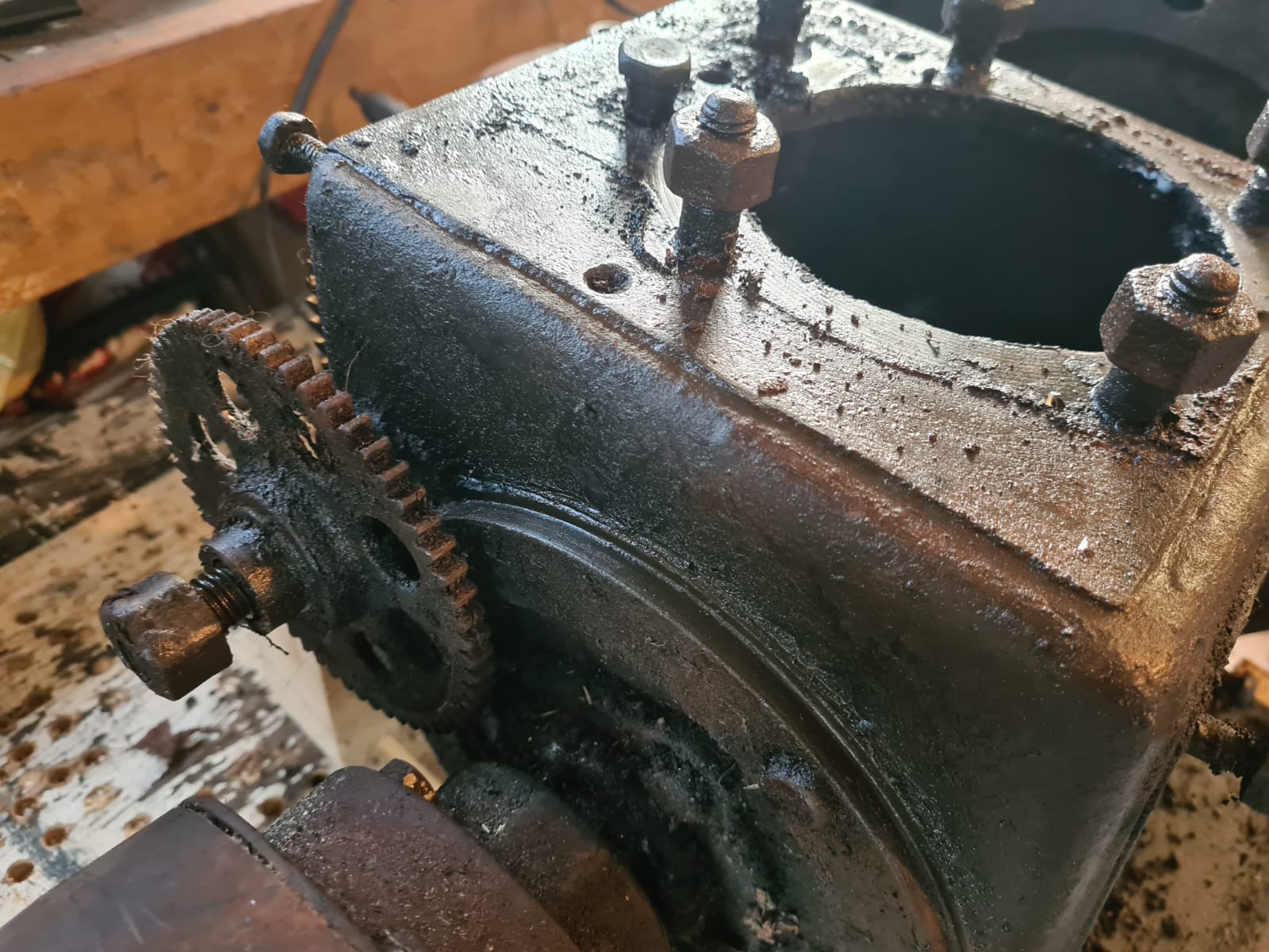

Nädalavahetusel lahkus mootor1 küljest hooratas (selleks tuli teha spets tõmmits)
ja mootor2 küljest sidur. Eesmärk oli nukkvõlli otsast kätte saada hammasratas, et näha, milline ekstsentriku auk peab välja nägema aga selle eemaldamine ei õnnestunud veel kummalgi mootoril. Proovisime küll hea ja halvaga ja isegi soojaga. Nüüd on nädala jagu aega õlil sisse imbuda sinna koonusvõlli vahele. Peal on seal küll mingi keeramislõhedega puks, mille vahelt hakkab soendades õli välja pressima aga samas mutter on pealt maha keeratud ja koonus paistab, nii et keerata ei tohiks seal enam midagi olla. Asendatud ta sinna millalgi on ja jumal ise teab, millega?

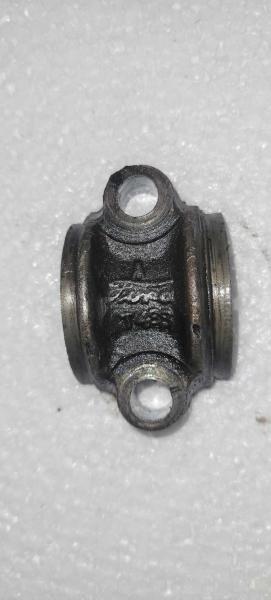

Välja sai selgitatud ka, et mootor1 kepsu alumisel kinnitusel on Ford T kiri

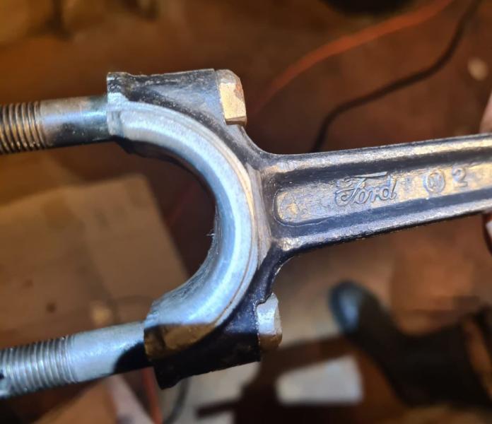

ja mootor2 kepsul on samuti kirjas Ford
Kolvi mõõdud vastavad ka Ford T mõõtudele. Kolvid on vea piires 95mm ja väntvõll 31,5mm. Täpsemalt on mõõdistustulemised mootor1 31.65mm ja mootor2 31.8mm.

Plaan mähisega on selline:
1. Proovime olemasoleva korda teha
2. Uurime, kas kellelgi on lähedal mõistliku hinnaga asendust pakkuda?
3. Tellime Ameerikast
Üleliigse raha all me kahjuks ei vaevle. Uhkuse käes enda arust samuti mitte. Rein Korrolile, Raudpatsile, Taaviw126-le ja teistele, kellel on õnnestunud statsionaarmootor käivitada vaatame lugupidavalt alt üles ja täname, et viitsite siin arvamust avaldada ja nõu anda.

Nädalavahetusel eemaldus hammasratas mootor2 nukkvõlli otsast nagu lupsti ilma erilise jõuta. Eelmine nädal soendasime, kolkisime ja kasutasime igasuguseid klassikalisi autoremondinippe. Kuna ei tulnud siis lasime penetratsiooniõli peale ja jäi ootama. Nüüd tuli peaaegu vabatahtlikult.
Õppetund on, et sellise vanatehnikaga tuleb varuda rohkem kannatust
Ekstsentrik on koonuse peal ilma kiiluta. Selle õigeks sättimine (selle kaudu genereeritakse raksajas säde) saab ilmselt olema päris suur väljakutse. Hetkel on raske ausalt öeldes ette kujutada, et me seda isegi ise teha oskaks.
