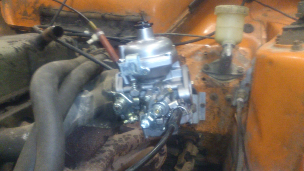

Murdelise tähtsusega oli e-bayst leitud Strombergi karburaator. Taastatud jubin. Kõik nõelad, membaan ja tihendivärk vahetatud.
Hinnaks koos transpordiga tuli u 250 Euri. Mõeldes tänaste varuosahindade peale- väga mõistlik hind. Loomkatse tulemused olid vägagi üllatavad. Kruvisin karburaatori oma kohale, ühendasin kütusevoolikud ning puhastasin jagaja kontaktid. Aku peale ning käivituskatse Olin valmis tõsiseks akrobaatikaks kuid mootor käivitus niipea kui kütus ujukiruumi jõudis. Kuuldud hääl oli igati meeldiv, ühtlane ja vaikne. Lisan siia ka paar fotosüüdistust.

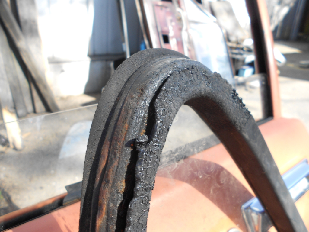

Saabunud on mõned vajalikud keredetailid: esi- ja tagaklaasitihendid koos iluliistuga, tagatuleklaasid nii vasakule kui ka paremale poole, esimesed suunatuleklaasid ning veel nipet-näpet on tulemas. Tõsi, tegemist pole küll tänases päevas hädavajalike osadega kuid hea, kui on vajalikul hetkel olemas. Vanad tihendid on esiteks juba väga pragunenud ning iluliiste ei õnnestuks enam ilusti tagasi paigaldada kuna plastik on ikka väga jäigaks muutunud ning kroomiselt läikiva asemel on need kahtlaselt pruuni karva.

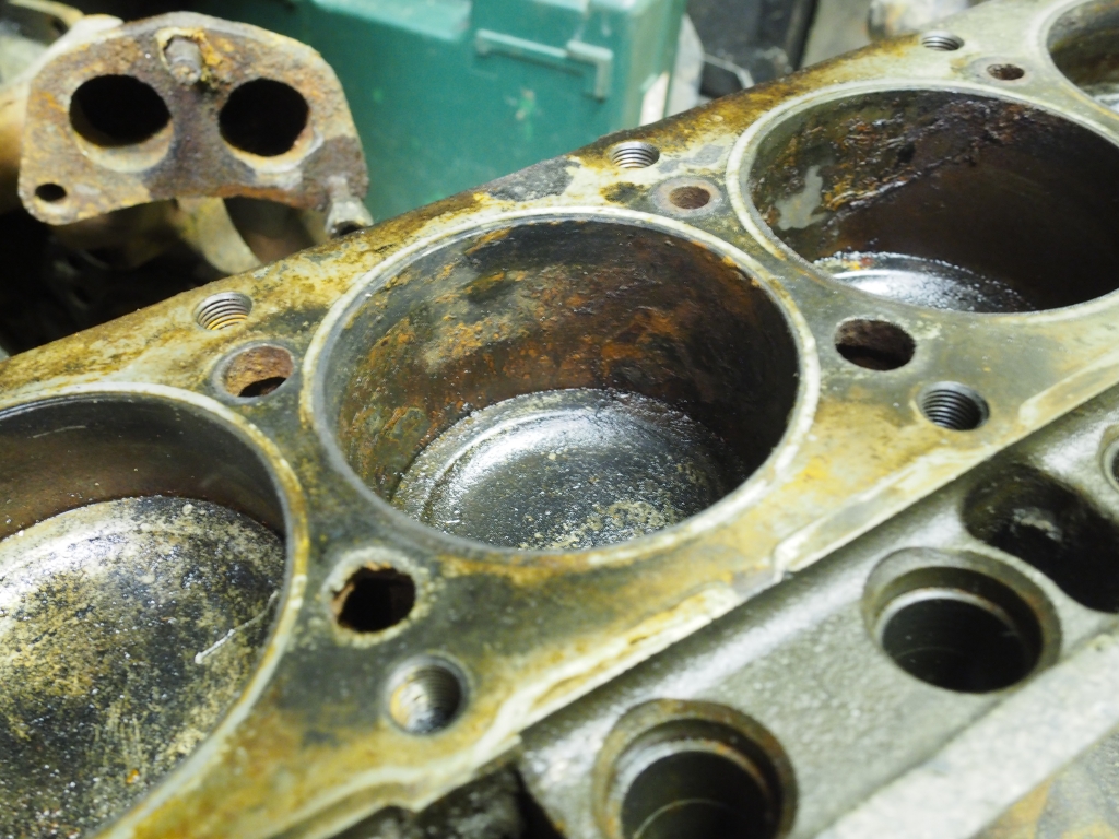

Tänane järjejutt räägib sellest, kuidas mul tekkis vastupandamatu huvi välja selgitada, mis mootor siis õigupoolest kunagiselt doonorautolt maha sai monteeritud.
Kas olen üldse rääkinud, kuskohast ning mis asjaoludel tumeproon kaheukseline mu õuele omal ajal sai tiritud?
Nimelt oli Sunbeam jupp aega mu sõbra kasutuses ning kusagil linnas parkides oli keegi ilmselgelt kuritahtlik element tagaumise külgakna katki löönud. Uue klaasi otsingud viisidki Akadeemia tee ääres seisva räämas välimusega kaheukseliseni. Pärast mõningaid läbirääkimisi omanikuga sõitiski kogu aparaat juba treileril minu poole. Eks kõik vähegi kõlbulik sai maha monteeritud ning ülejäänu rändas metalli kokkuostu.
Niisiis mootor.
Praegune 1300 vajaks nagunii täielikku demonteerimist ning üle vaatamist. Ning kui juba selline asi ette võtta, võiks saada kilovatte täie raha eest juba. Seega tuleb kõik asjaolud välja selgitada.
Ime küll, kuid seegi tükk rauda on kogu aeg autoga truult kaasas käinud ning koos vahepeal toimunud ostu- müügitehingutega ka kenasti järgmisele omanikule üle antud.
Saigi siis pühapäeva pärastlõunal tööriistakast välja võetud ning alanud lumesadu trotsides asutud polkikaant maha keerama. Mul jõuds juba meelest minna, et see aparaat on suuresti tollmõõdus poltidega kokku keeratud ning esmane entusiasm rauges kiirelt, kui avastasin, et minu võtmekomplekt on selleks sobimatu. Ju omal ajal oli olukord pisut teisem - vene padrunvõti oli nünda kulunud, et 17mm võis sobida ka vabalt 17,3 poldipeale. Nüüd tuli aga pea 40 raha Tööriistamarketisse jätta ning koos tollmõõdus võtmekomplektiga suundudua tagasi avastusretkele.
Igatahes silinder on läbimõõdus 87mm ning plokil tähed LB (Large Bore äkki?) See peaks andma raamatu järgi töömahuks kuhugi 1500 ja 1600 vahele.. Tegelikult on lugu veel selles, et kolvikäiku kahjuks praegu veel mõõta ei saa -kolvid on kinni ja ei julge ülemäärast jõuduveel kasutada enne, kui asi pisut lahti liguneb. Silindriseintel on ka pisut roostet (aga mitte märkimisväärseid kulumisrante)
Nii kasutusjuhend kui ka Haynesi manual annavad silindri mõõduks 1500-sel 86,12mm ning 1600-sel 87,33. Aga see minu oma jääks kummalisel kombel sinna vahele. Kahjuks pole udust aimugi, mis aasta autolt mootor pärineb. Nii palju, et enne facelifti ehk siis enne 1976 aastat.

1600-se mootori lahkamine jõudis sinnamaani, kus eraldusid kolvid ja vöntvõll. Nukkvõll on veel kinni, nagu oleks plokiga monoliitne tükk. Las liguneb veel.
Paistab, et see mootor on korra juba lahti käinud kuna kepsudele on järjekorranumbrid peale graveeritud. Käsitsi, mitte tehase täistus. Aastaid tagasi 1300-st lammutades sellist tähistust polnud. Kuna silindri seinad on kahjustatud - pigem rooste poolt kui töötamise tagajärjel. Tundub, et üle puurimisest ei pääse. Ka väntvõll on muidu küll suhteliselt kena ja saaledki alles standardmõõdus - siiski hooratta poolsel oli raamsaale õlitusava mingit soga täis ning tulemus ka vädnakaelal näha.

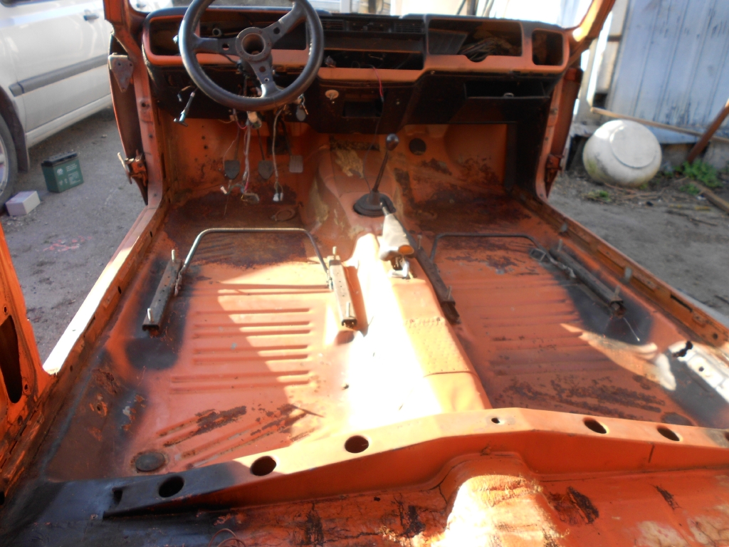

Tänaseks on kerelt eemaldatud kõik, mis võimalik- st see, mis poldi-mutriga kinni Kere on pukile tõstetud nii, et saaks keerata , nagu siga vardas ning täna saigi alustatud põhja puhastamisega. Ehk jõuan vähemalt enne suurema sõgise saabumist kriitilisemad kohad haljaks lasta ning krundi selga. Näis. Siin ka pisike fotosüüdistus mootori lahkumisest
Mõned eriti lootusetus olukorras olevad plekid sai inglismaalt tellitud. Lubati aasta alguseks valmis teha.Vähemalt tellimuse kinnitus saadeti. Põnev oleks näha, mis siis lõpuks saabub. Igatahes pildimaterjali järgi tundub täiesti korralik töö ning teistelt klientidelt pole ka suuremat nurinat kuulda olnud.
