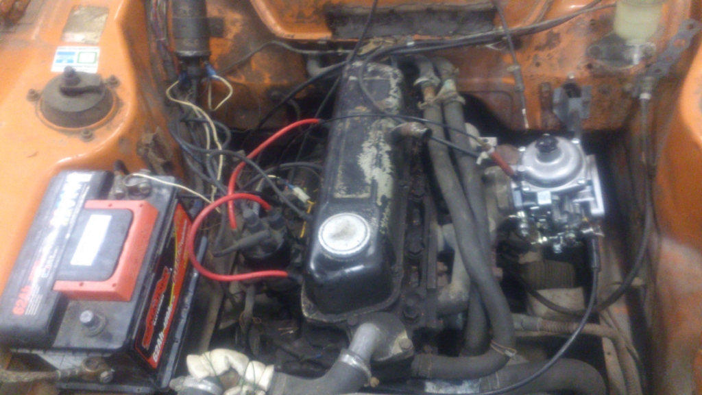

Lisan teema värskenduseks mõned pildid.
Selline on siis hetkeolukord.
Masin seisab õnneks kuivas ruumis nii, et roosteuss eriti innukalt ei näri kuid keretöid on ikka kõvasti, nagu juuresoleval joonisel näha.

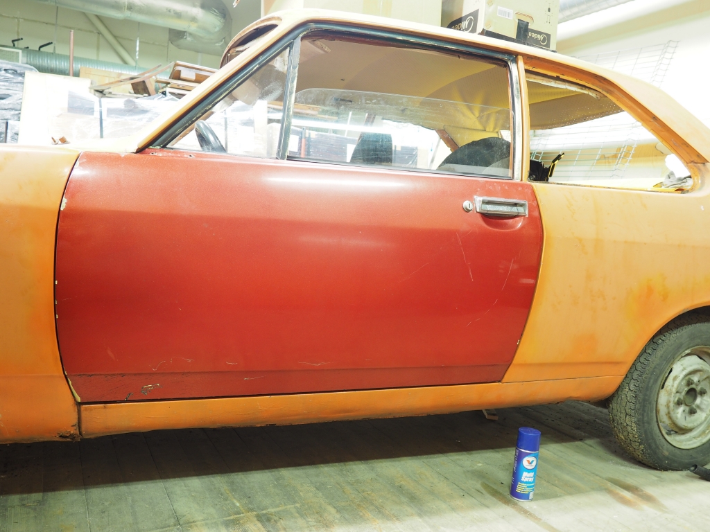

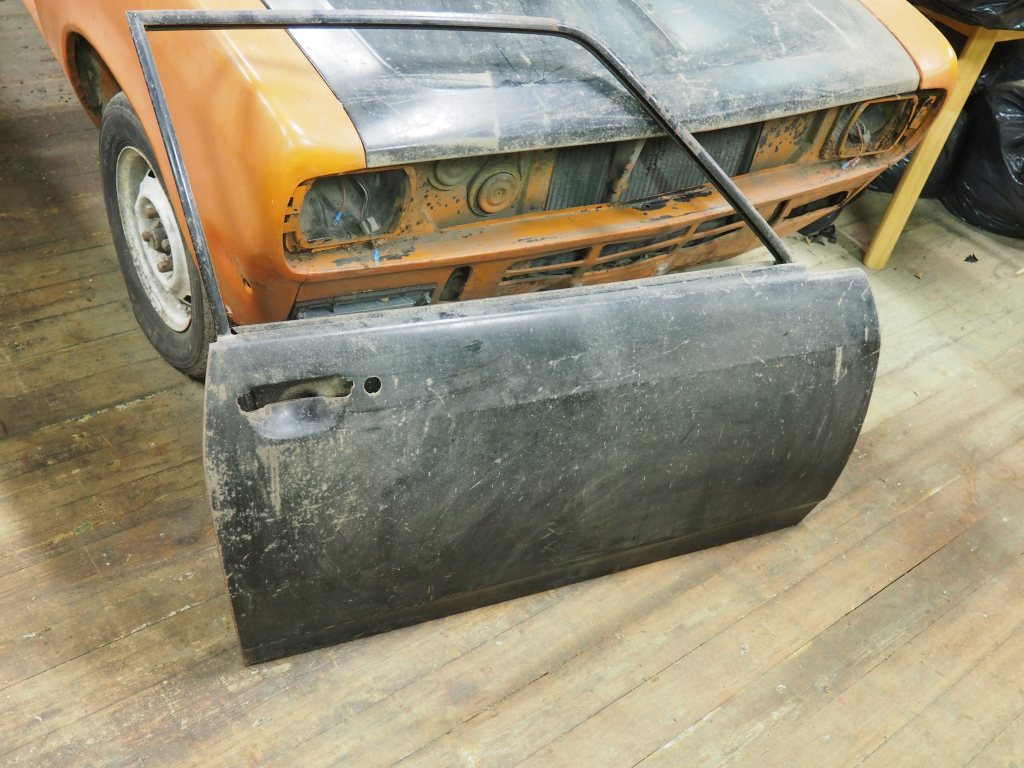

Saabunud on mõned vajalikud keredetailid: esi- ja tagaklaasitihendid koos iluliistuga, tagatuleklaasid nii vasakule kui ka paremale poole, esimesed suunatuleklaasid ning veel nipet-näpet on tulemas. Tõsi, tegemist pole küll tänases päevas hädavajalike osadega kuid hea, kui on vajalikul hetkel olemas. Vanad tihendid on esiteks juba väga pragunenud ning iluliiste ei õnnestuks enam ilusti tagasi paigaldada kuna plastik on ikka väga jäigaks muutunud ning kroomiselt läikiva asemel on need kahtlaselt pruuni karva.
Soomemaalt hangitud juhiuks istus kenasti oma kohale, nagu juuresoleval joonisel näha:
Muidugi tuleb tegeleda uksehingede ning luku vastuspoolega, mis on korralikult kulunud. Hingedele leiab ilmselt Baltic Boltist korralikud kõvasulamtiftid ning luku vastuspoolele annab ehk lasta treida uue .. hmm, kuidas nimetada seda detaili, mille taha siis ukse lukustus end fikseerib.. Hetkel on igatahes tõsine 4 mm soon sisse kulunud.

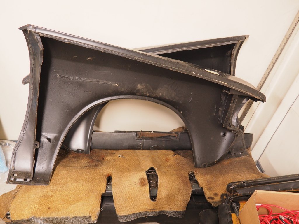

Tere taas.
Põhjanaabri  juurest sai mõned plekid toodud. Kuna neid on ilmselt paarkümmend aastat külmas kuuris hoitud, on kohati pindmist roostet kuid ei midagi hullu. Minu vanade juppidega ei anna võrrelda. Kusjuures - kapott tundus suhteliselt korralik olevat - siis jutt käib vanast kapotist - kuid pärast survekaga õli- ja mudakihi maha pesemist on näha, et rooste on korralikult just seestpoolt närinud ja kohati lausa läbi pleki.
Parem tiib on 76-> mudeli oma kuid erinevus on vaid esitule servas, mis halvimal juhul tuleb vana tiiva küljest lõigata.
Parim leid oli kütusepaak, mis näeb välja, nagu eile valmistatud.
