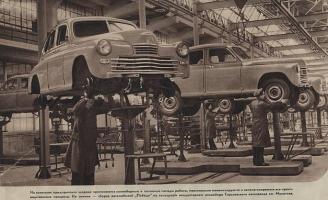

See pole küll põlvkondade vaheline erinevus, pigem põlvkonna sisene. Ikka ja jälle avastad uusi asju ja erinevusi ja vanad fotod jälle tõestusmaterjaliks.
Natuke "teistmoodi" Pobeda ehk pilt siis 1949. a. tehasest. Niisiis on see II seeria Pobeda ja harvaesinev versioon. Teistmoodi on nimelt laternavõrud, mis pildil näha ja arusaadavalt on kerevärvi.
Seega mitte alati ei paigaldatud kroomvõrusid, ju siis hetkel kroomvõrudega tulede laoriiul oli tühi ja võeti kõrvalt Gaz 51 jaoks kasutatavaid mustaks värvitud ehisvõrudega tuled ja värviti võrud pobeda jaoks kerega ühte tooni. Ega siis mingi puuduva tühise laternavõru pärast pandud tootmist seisma! See siis minu versioon sellest.

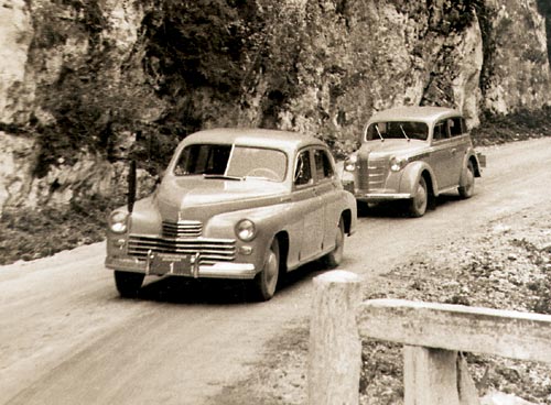

Ja veel üks vana pilt samasuguse erisusega.

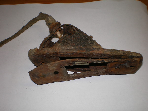

Enne 1950 a. gabariidi ja suunatulede korpus tiba teistmoodi.Pirni asukoht 45 kraadi nurga all.Tagumine iste oli 5 cm kõrgemal.Varasematel oli mootori võimsus 50 hj.

Väga tähelepanuväärne. Kui selle tule valguspesa jälgida, siis see kopeerib täpselt ka poritiibades olevaid kandilisi tuleavasid, mis minu teada plekkidel jäigi kandiliseks kuni mudeli lõpuni. Uuemate suuna- ja gabariidilaternate valguspesa on ümar ja paigutatuna selle kandilise pesaga tiivapleki taha jätaks justkui mulje, et suunatule pesa ei olegi pobeda oma.
