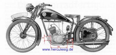

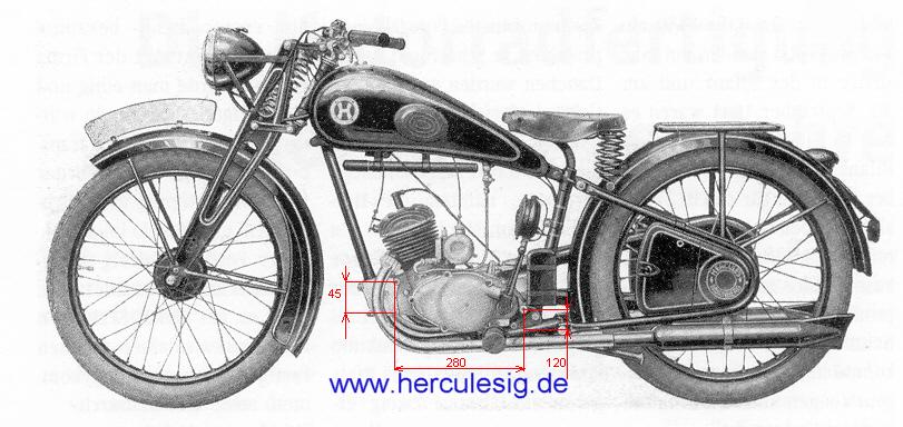

RE: Victoria - kass - 24-02-2011
Et teema veel hingusele ei läheks, proovin veel tsurkida...ehk siis sobiks raami 125 ccm Sachs mootor? Midagi selles stiilis
http://www.herculesig.de/vorkrieg/S125.jpg
Mõnel ksf!-l selline mootor lakapeal ju olemas, võiks kunagi mingid mõõdud võtta...
RE: Victoria? - Walter - 28-02-2011
Sellest oleks tõesti abi kui kui kellelgi oleks võimalus 125-ne ära mõõta. Samas oli sarnaselt JLO-le ka Sachs üks levinuim mootor ennesõjaaegsetel ratastel, isegi kui üks või teine eelnimetet (laiatarbe)-mootor raami peale sobiks see ratta (raami) tuvastamisel suurt vast ei aita.

RE: Victoria - Walter - 28-02-2011
Lisan siis veel mootorikinnituse mõõdud raami küljest: kinnitusavade vahe eest taha 280 mm, esimesel kinnitusel (2-poldilisel) poltide vahe 45 mm, kinnituskoha paksus mootori küljest (kõrvade kaugus) 45 mm, tagumisel (1-poldilisel) 40 mm. Lisan ka pildi mõõtmetega. Küsimusi tekitab see, et pildi järgi tundub mootori esimese kinnituse poldiavade kaugus olema Sachsil suurem kui 45 mm. Minu ratta mootori tagakinnituse kõrgus raami alumisest pulgast on 120 mm - seega jääks 125-ne Sachs mõttetult kõrgele raami vahele. Aga vahest keegi saab mootori autentsete mõõtudega aidata!Rolleyes
