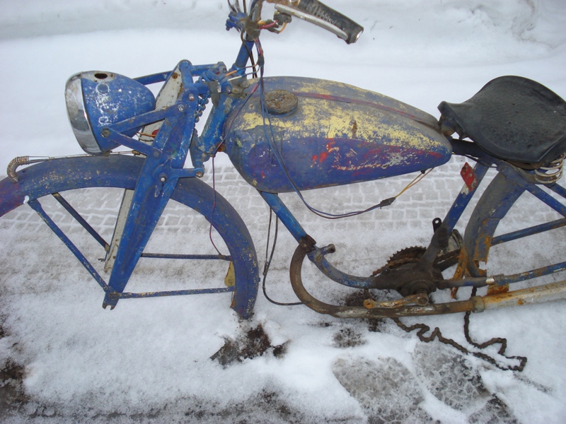

Elustame vana teemat ja käin välja oma mure kuna on süvenenud kahtlus et tegu ei ole Victoria KR12 mootorrattaga. Seega palun kaasfoorumlaste abi ratta margi tuvastamisel.
Raamilt tuvastatav numeratsioon on 222027 (huvitavas kohas nagu esikahvli all). Kahtlusi tekitavad järgmised asjaolud:
-Numbrid ei ühti netist leitud KR12 võimalike raaminumbritega;
-Taga pakiraami kuju erineb orig. KR12 raami kujust;
-Esikahvlil on väikeseid erinevaid nüansse võrreldes netist saadud häguste piltidega;
-Paagilt aimatav originaal embleem ei sarnane ühegi kasutusel olnud Victoria embleemi variandiga;
-Paagi täiteava on valel pool paaki;
Paluks professionaalide arvamusi ratta oletatava margi suhtes.

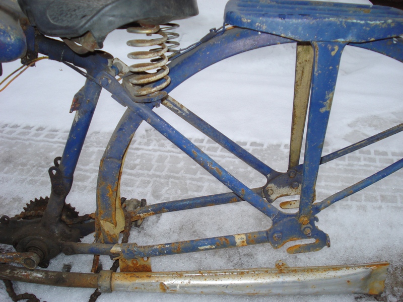

Panen ka siis üles minu käes oleva Victoria raami pildid. Siin on ka palju võõraid detaile: iste, lenks. Vähemalt silt on õige. Sooviks asjatundjate kommentaare.
Tänan!

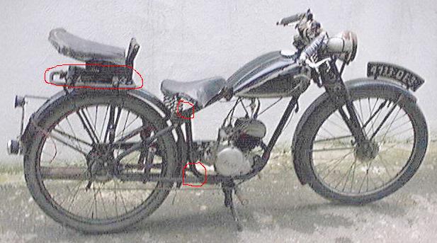

Teema võrri kohta...kas raamikaelal sildikinnituse auke/neete pole?
Kui suur ILO mootor vahele ei sobi, siis ilmselt tegu kas Sachs või ILO 98ccm kick-starteriga mootoriga aparaadiga, kinnitused nagu oleks sobilikud...
Lisaks imelikule numbripaigutusele/numeratsioonile on eriline ka käiguhoova kinnituse koht ja viis paagil, ka raami tagaosa, ka paagi kinnitus raamile, aga kõigel sel on vähe tähtsust kui ei tea, mis tehase toodangule see võiks sobida.
On tulnud anonüümne telefonikõne ja tehtud vihje, et üks võimalik variant oleks Bastert. Olevat teinud ka halle ja rohekate paakidega masinaid. Kirjanduse andmetel eelistas ILO toodangut, ka 118 ccm kubatuuriga. Ka embleemil punast ja ka vist kuldset. Paraku on leitavate piltidega nii nagu tihti, et mingeid uduseid pilte on aga...päris antud masinaga sobilikku ei juhtunud esimese hooga leidma. Ja nagu ikka, selle 1934-40 jooksul tegi ilmselt mitut nägu ja tegu masinaid, nagu neil tegijail sageli kombeks oli. Üks udupilt näit.
http://www.autogallery.org.ru/k/b/40bast...cc_J41.jpg
samas on võimalik leida ka teise paagikujuga ja muude erinevate detailidega bastertite pilte.
#9
Traditsioonilises kohas kus birka tavaliselt käib (esihargi kinnituskaelal) pole ühtegi auku kahjuks. Bastert on ka minul läbi pea liikunud aga lisasin sama ratta teise vaate ja märkisin ära paar nüanssi mis erinevad (määrav on just raami alumine osa kus on poltkinnitus. Variant et seal võiks olla pedaalid langeb ära kuna pole laagerdust). Samuti on Basterti raam kaarega selle alumise poltkinnituse juures kuna minu rattal jooksevad sinna poldi poole sirged torud. Pakiraam on Bastertil teise kujuga aga see annab ringi tõsta ja ei välista midagi. Siduri/piduri hoovad on teistpidi, tea kas neid saab ümber tõsta (kas lenksud on samad mõlema hoovavariandi puhul?) - mul olid igaljuhul traditsioonilise hoovakinnitusega variant.
Logo on tõesti puna-kollane/kuldne, katsun Basterti logo sellega kõrvutada mis mul paagilt veel paistab.
Sadula kinnitus on Bastertil teine, puudub traditsiooniline sadula vertikaalne torukinnitus, samas ei saa fotolt ka aru kas on võimalus sellise sadula paigaldamiseks.
Aga tänud vihjete ja kaasamõtlemise eest -katsun veel pildimaterjali leida Bastertite kohta!

Anonüümne helistaja tundis veel huvi porilaudade profiili/kuju vastu, kas on esiporikal numbrikinnituse detaile/väljanägemine, ka rattad (kuigi standartne toodang üldjuhul) võivad anda infot.
Kas paak on ikka algne (st kas kinnitused raamile on ikka tehasetöö nägu) ja kas värvitoon on teine kui raamil, esihark on ka kuidagi heledamat tooni....
Sadula ja paagi tagumise kinnituse vahel paistab justkui veel mingi kronsa vasaku üldvaate pildi peal - kas on ja kas ka teiselpool ja mis sinna võiks käia kui on ?
Vb paagi embleemist saaks heas valguses fotokaga mingi loetavama tulemuse kui palja silmaga uurides?
Osadel aparaatidel oli sildike ka tagaratta kolmnurga ülemisel vasakul torul (lihtsamalt öeldes sadula all).
Antud raamil olevad numbrid (222 P vist oli? - väike ja imelik, mitte "saksalik", rootsi või inglise mood rohkem tähti kasutada) ja suurema nr 222xxx asukoht ei tekita suurt lootust seda pähklit katki pureda.
Võiks mõõta mootorikinnituste vahe ja mõni mees, kel kick-starteriga võrri mootoreid, võiks kommenteerida, Sachsi mootoreid on meestel kindlasti, ILO-de seisu ei tea.
Eks mida rohkem oleks detaile näha, seda lihtsam oleks asja koju ajada - aga piisavalt lihtsaks ilmselt ei lähekski. Sad Rolleyes

Esiporikal on 2 embleemi kinnituseks mõeldud vidinat (koonust), porikad on üldjuhul kehvasti säilinud värviga. Paagi värvitoon mis välja tuli ja mille peal on embleem olnud on heleroheline (mitte looduslik salatiroheline), paak on hiljem üle värvitud tumedama rohelisega (või oli 2-värvitoonis paak?). Paagi kinnitused raami külge ja paagi enda kõrvad on kindlasti tehase omad, korralikud ja täpselt istuvad. Embleem on peaaegu täiesti surnud nagu varem kirjutasin, ei usu et klassikaline või kaasaegne fotograafia sealt midagi välja loeks.
Kahtlen kas esihark on välja vahetatud, esihargi pöörete piiraja jäljed on raami peal näha ja paagi mõlgid sobivad 1:1-le kui esihark välja keerata.

Lihtsamatest asjadest rääkida - tagaratta hargikolmnurk on paljudel sellistel aparaatidel poltliitega kinnitatav, vb lihtsam valmistada, vb võtab mingis komplektsuses vähem ruumi, vb...ei tea.
Kick-starteriga Sachsi 98 ccm kinnitub just niimoodi - eest 2 polti, taga üks.
Jalatoed ei kinnitunud selle raami tagakolmnurka ja raamiesiosa kinnitava poldi külge vaid tüki maad ettepoole, ka seisuhargil võiks olla eraldi kronsa.
Summuti võiks paikneda vasakul pool, kas see tagaratta juures olev kõrv tagaratta piduriplaadi kinnituseks ei võiks olla?
Tundub, et raami juures on kasutatud palju keevitust ja teostus ei ole eriti korrektne, suurtootjale sobiv. Ei julge pakkuda, palju ennesõja toodangu raamidel keevituskunsti kasutati...
