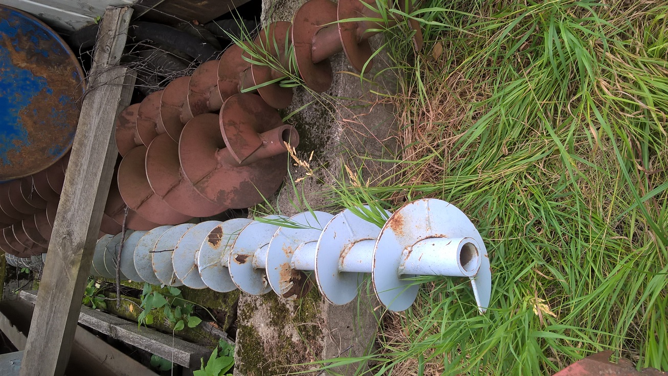

amatöör1 - 08-08-2017
Tere.
Peale läbirääkimisi sain eile õhtul ühe etteveo teo omanikuks, väike pildike kah. Teo läbimõõt 90mm, samm 90mm, pikkus ca 3,7m, teo laba paksus 2,5mm. Palve nüüd Teile, millise läbimõõduga toru kasutada korpuseks. Ise arvan, et DN100 liiga tihedalt teo peal, valikuks siis veel DN125 või 150, viimane vist liig jäme ja tigu ei hakka haket edasi toimetama.DN125 no see teo vahe peaaegu vast paras, võivad tekkida ummistused kui palju peenet oksamassi hakkurist läbi lasta, need peened nii pastaka tina jämedused jupid tikuvad jääma ca 5 - 8 mm pikkusteks. Palun väga Teie arvamust korpuse valiku puhul, arvéstades, et hake ei ole just eriti viisaka mõõtudega.
