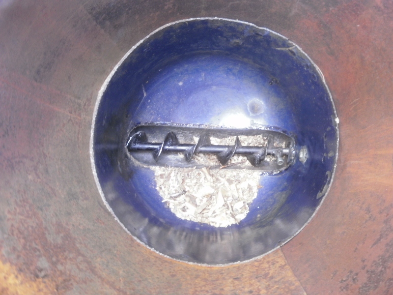

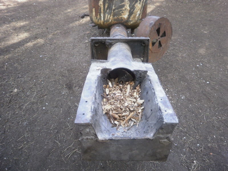

Sai siis juutuubis kino vaadatud ja asjandus valmis tehtud.Kuna ükski poes müüdav mul katlale ei sobi ja hinnad ikka räiged siis tuli ise teha oma katla järgi.Toru milles hake koldesse jookseb on 100mm kuna suurem lihtsalt ei mahu ära,ideaalis võiks olla 125mm kindlasti.Teo spiraal sees on 80mm ja kui teha 125 mm torust kolu siis võiks ka sama olla kuna suuremad hakke tükid kipuvad sattuma just spiraali ja kolu vahele käib ilge nagin ja võib ka kinni kiiluda kui väike ülekanne.
Süütame nii,et pliidi koldest kühvliga hõõguvad söed põleti restile
Ventilaator tööle
Ja hetk hiljem juba põleb ja etteveo mootor tööle.
Süüdata saab ka elektritenniga,aga see tekitab megakoguse tossu ehk puugaasi koldesse ja sel hetkel kui ükskord süttib käib ilge plahvatus Sad ,lisaks saab süüdata ka veel pilbastega läke põletisse ja läheb sama libedalt kui sütega.
Ventilaatoriks hetkel mingi kokku keeratud käkk ehk auto salongiahju ventikas ja toide akulaadijalt mingi ca 6V.Kui kellegil peaks vedelema mingi analoog ventilaator 220v 1400rpm siis võib julgelt pakkuda,on samasugune olemas,aga 2800rpm ja see kohe kuidagi ei lähe.
Etteveo mootor hetkel endine õmblusmasina mootor 350w,1400rpm.Reduktor mingi 1/160 ülekandega tõkkepuudest pärit ja see omakorda paaritatud k-750 käimakastiga,käimakastist kasutan praegu teist käiku.Läbi käigukasti ülekanne ca 1/700.Sai ostetud ka sagedusmuundur ja sellega väga hea etteveo kiirus paika timmida vastavalt kütuse jämedusele.Kindlasti saab ka elektroonikaga ja releedega etteveo kiirust muuta,aga pole paraku vaistu sellele.Raplametall pakub põleti juhtimiskeskust mis teeb sama töö ära,aga pakkkkumisega (1000€)löödi nokauti ja olin põrandal tükk aega pikali Sad ,see pakkkkumine mis suudab ise etteveo kiirust seada vastavalt põlemisprotsessile seada lõi peaegu maha(5000€)

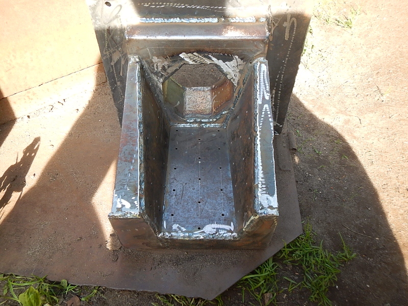

tuharestile lasin lolli peaga plasmaga augud ja kipuvad ummistuma.Selle peab uue ja pisut pikema tegema.Kui halgudega küttes tuli katelt iga nädal puhastada siis nüüd põletiga kahe nädala tagant võtan põleti katlast välja ja katla puhastus kuigi jah ega suitsukanalites pole praktiliselt midagi

Sai nädalavahetusel garaazis pisut müratud Big Grin .Põletil teha veel koon ja vendi ava,alumine punkri osa tegin ka käsitsi.Kastil põhi alla ja uksehinged ja siis valmis.Ksf vootele vast teeb spiraaali faili ka siis saab teo valmis teha ja saab reduktorit hakata külge aretama.
#14
Õhtuti peale tööd pisut nokitsetud ja põleti valmis ainult ventilaatori ava teha.Tuharest selline
#15
Kas nonde "tuharesti" puurit avade kaudu tuleb ka sekundaarõhk? Palju avade kogupind on?
#16
Sealt tuleb kogu põlemiseks vajalik õhk.Avad 4 mm ja kui vaja saab hiljem suuremaks puurida.Avade koguarv 15 põhjas ja külgedel 26 kokku kahe poole peale.Tehase omadel umbes sama jämedad avad ja umbes sama sammuga.
