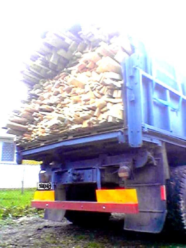

Otsisin ühe vana pildi enda Zil-ist välja. Mind lausa k o h u s t a t i kõik need pildil nähtavad moodustised sinna külge riputama. Ka kallajale. Muidu ei pääsenud kusagil jutule.
Pildil nähtav pilpakoorem on suht olematu kaaluga. Kui täislastis killu/kruusa koorem peale panna, siis olid need lapatsid vastu maad ja tagurdada ei saanud. Allasõidutõke jäi kuhugi 15 – 20 cm juurde maapinnast. Taha kallutada sai ainult sõidu pealt, muidu tuli pärast labidat liigutama hakata, et välja saada. Õnneks see kallas ka külje peale ja just küljeraudu ei nõutud!
