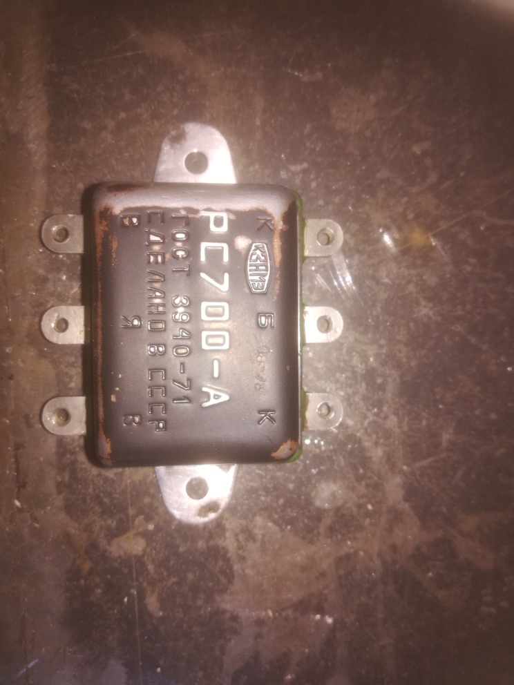

Kas kellelgi on mingit ideed kust selliseid releesid saada. Vaja oleks 5-6 tükki. Kunagi sai Ukrainast kellegi kaasfoorumlase abiga 2 tk. soetatud aga sealt enam saada pole.

(18-10-2018, 18:58 PM)viplala Kirjutas:  /0/]http://simonovmotors.ru/shop/catalog/66/965#!prettyPhoto[items]/0/
 Seda ma arvasin, et sellel Simonovil on, aga see on kuldkirve mees. Kui Ukrainas maksis se relee mõni euro, siis see mees korrutab kõike kümnega. Ta käis mul Augusti lõpus külas GAZ 23 uudistamas, oleks pidanud siis kauplema, aga ei teadnud.

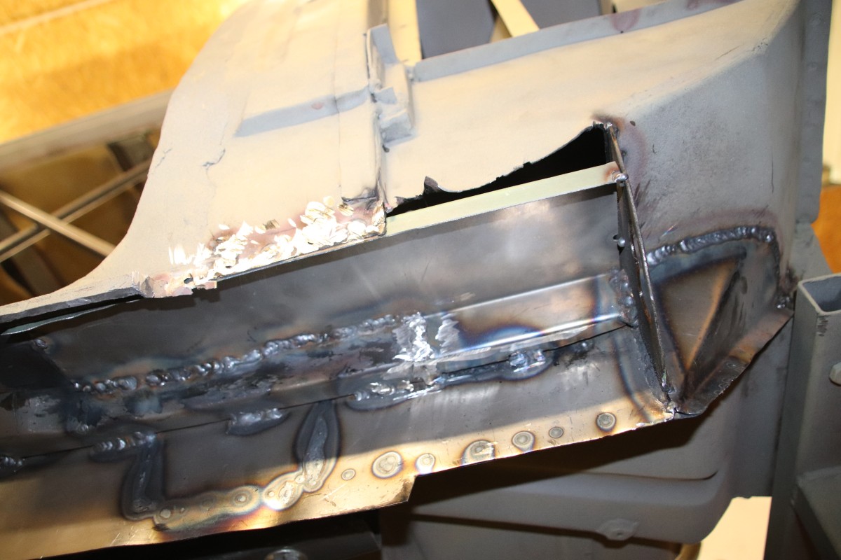

Sai lubatud iga kuu alguses möödunud kuu tegemistest ülevaade teha. Pilte on kogunenud sadu. Nende sorteerimine ja vähendamine on üks tänamatu töö. Kõigepealt siis keretööd, kus halbu üllitisi tuleb ikka veel välja. ZIM-i postituses märkis Marko väga õieti, et üks asi on kooste liinil auto kokku panna aga hoopis teine on autot ehitada jupp, jupi haaval, kus detailid tuleb ise valmis meisterdada ja kokku sobitada, vahel tükikeste kaupa. Seltsimehed tehases pole suutnud seda normaalselt teha, mida tõendab suur tina hulk, millest proovime nüüd hoiduda, detaile täpsemalt sobitades. Aga eks pildid räägivad enda eest ise.

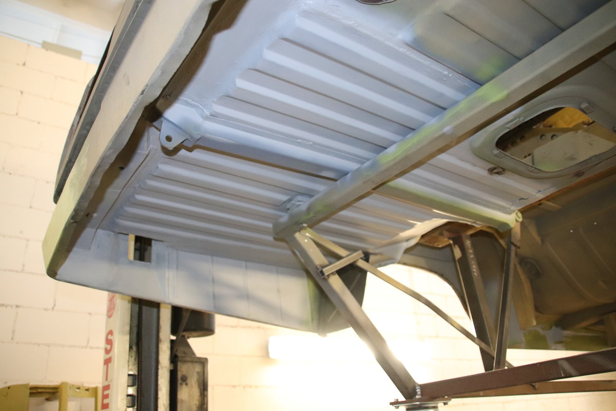

Natuke ka kunagise Soviettide esindusauto saagast. Suurt midagi hõisata pole , sest keevitaja oli paar nädalat rivist väljas. Ei Lätis viina järel ei käinud, hoopis väikese viina viga, haigeks jäi. Kere osa enam vähem valmis. konarusi veel mõned tahavad tinaga tasandamist.
Vahepeal olid esimesed poritiivad ka liivapritsi vanni võtnud ja tulemus kurb, nagu alati. Kui parempoolne veel enam vähem rahuldav, siis vasakpoolne oli pauke, roostet ja seppasid küll saanud. Jahmatama paneb tohutu tina hulk, mis nende tiibade vormimisel on kasutatud. Kui pilte lähemalt uurida on kohe näha kust tinandus algab. Mõnes kohas kuni 1,5 cm paksuselt.

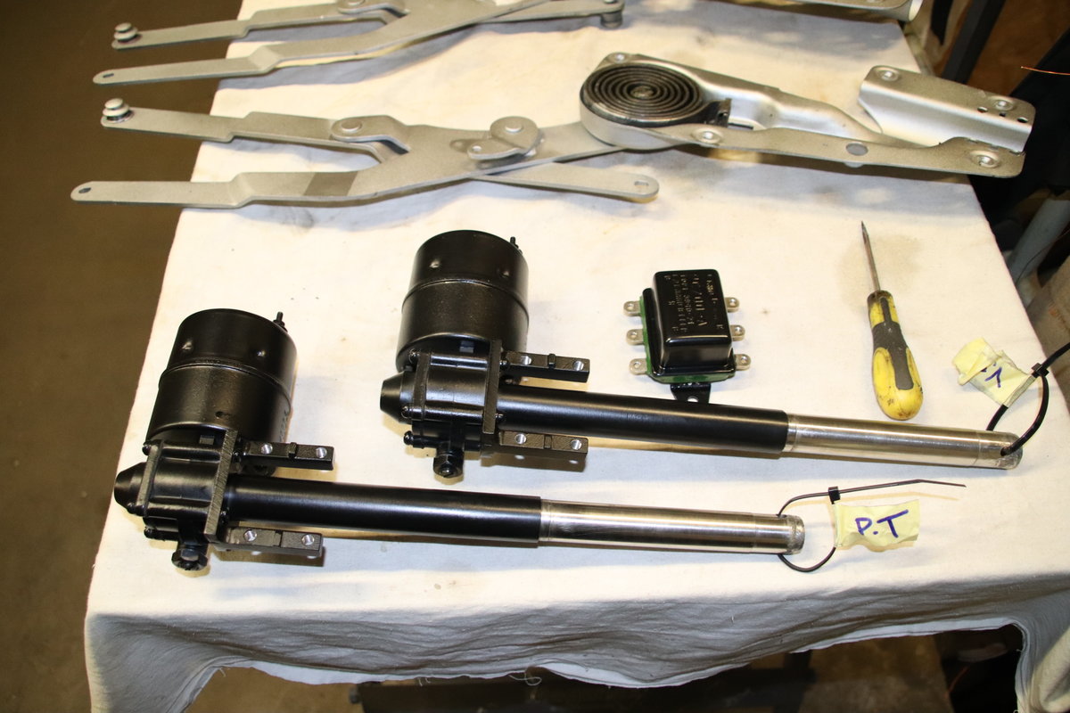

Inglismaalt saabusid lõpuks piduri võimendid. Kaua tehtud kaunikesed. Loodan, et töötavad ka. Kõigi möödapanekutega ja kooliraha maksmistega läksid need 2 võimendit ikka ahastama paneva summa maksma. Jah ZIL auto taastamine pole meelakkumine.

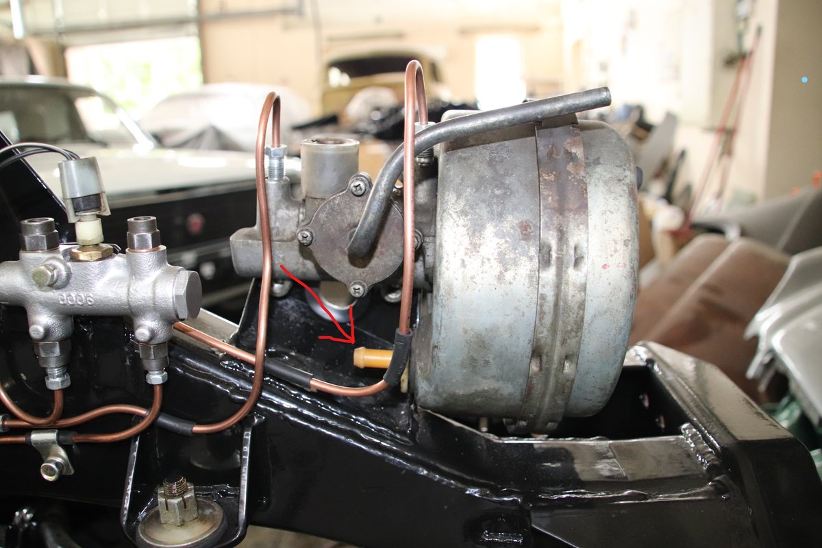

Inglismaalt tagasi tulnud piduri võimenditel on kuidagi osatud ära kaotada toru otsad, kuhu kinnituvad vaakumit tekitavad torud. Pildil, siis noolega näidatud vidin.
Ehedalt näeb välja selline.
Inglane ajab ka hirmus segast juttu. Ei tea, kas lõhkus ära või. Mine nüüd Inglismaale talle koslepit andma.
Palve kõigile, et äkki on kellelgi mingeid vanu inglise autode võimendeid, kus võiks selline vidin küljes olla või juhatada, kust sellise võiks saada. Treiaks plastikust ise aga kuradil on klapp sees, mis laseb õhku läbi ainult ühes suunas.

3d printida ei kannata?
RE: 15-s Tchaika - Marko - 04-02-2019
Pane mõõdud ka kirja!
Ma usun, et midagi ikka leiab Smile
RE: 15-s Tchaika - Formika - 04-02-2019
(04-02-2019, 17:05 PM)Marko Kirjutas:  Pane mõõdud ka kirja!
3D printimist koolis ei õpetatud, alustasin vist arvelauast. Mõõta oskan.
RE: 15-s Tchaika - Peeter - 04-02-2019
https://www.ebay.ie/itm/Girling-Brake-Servo-Non-Return-Valve-Kit-For-Girling-brake-Servos-6494-9078-/352515406711?hash=item52138e3b77
äkki sobib? kui googlisse panna girling brake booster/servo non return valve siis viskab igasuguseid.
(04-02-2019, 18:04 PM)Peeter Kirjutas:  https://www.ebay.ie/itm/Girling-Brake-Servo-Non-Return-Valve-Kit-For-Girling-brake-Servos-6494-9078-/352515406711?hash=item52138e3b77
Kuule, suur tänu, paistab küll samasugune olevat ja kui ei ole, siis rahaliseltkogu selle hävingu kõrval ikka tühine.
RE: 15-s Tchaika - Marko - 05-02-2019
Varakambris on kõik leitud klapid kahjuks 90-kraadised Sad
Aga tundub, et internetikaubandus aitab välja, pealegi on seal uued tihendid kaasas.
