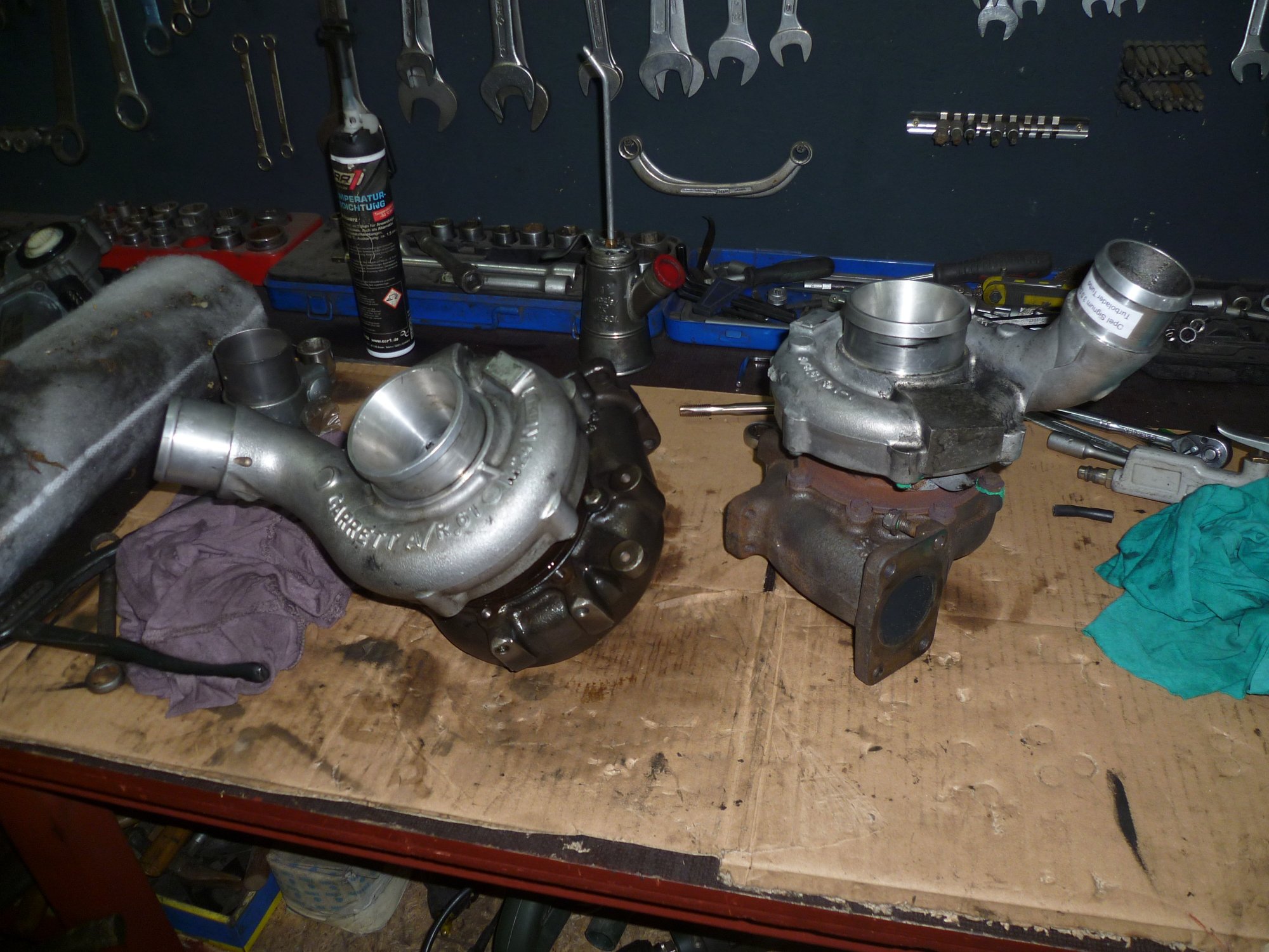

Fööni teema lahenes täna,sai veel hangitud üks selline Garrett nagu juba olemas on..
Nii et tuleb siis twin turbo Big Grin Mina arvan et vene asju päris maapöhja kiruda pole mötet..

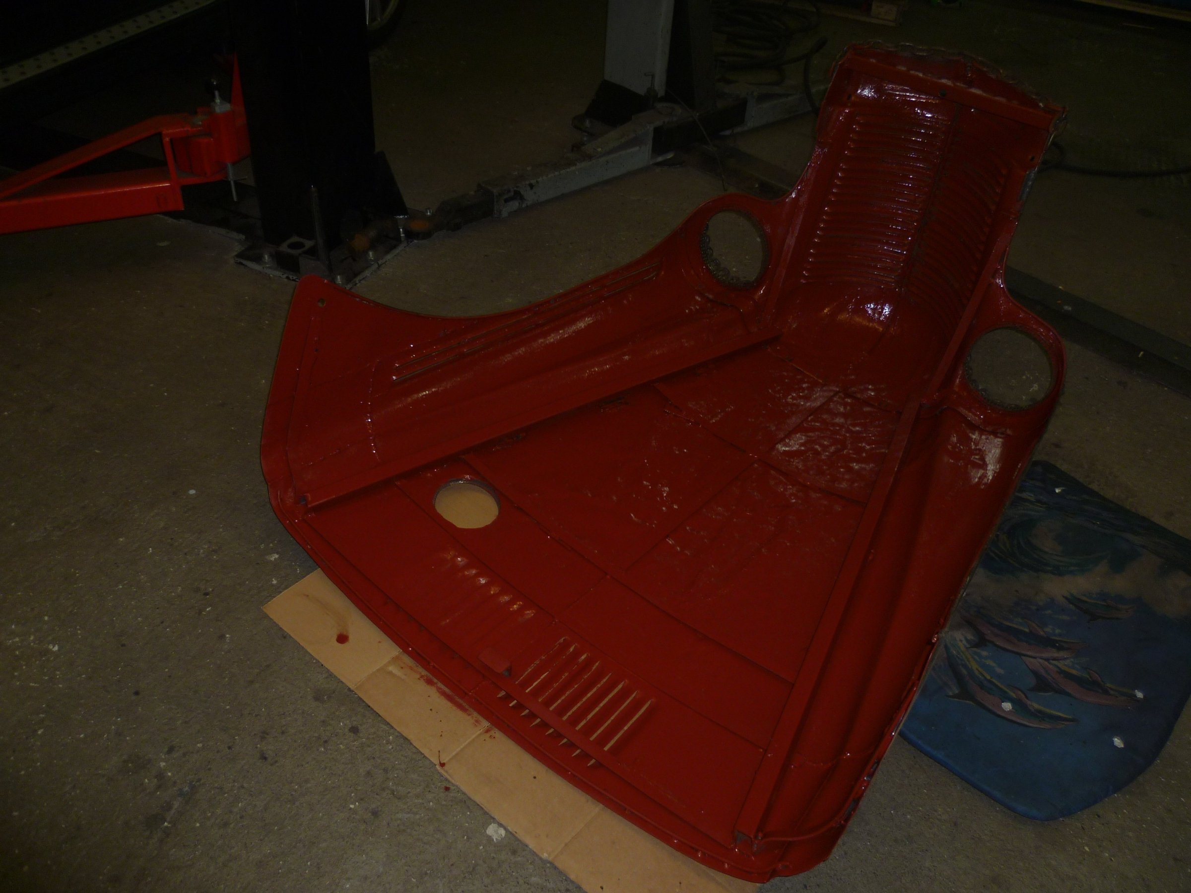

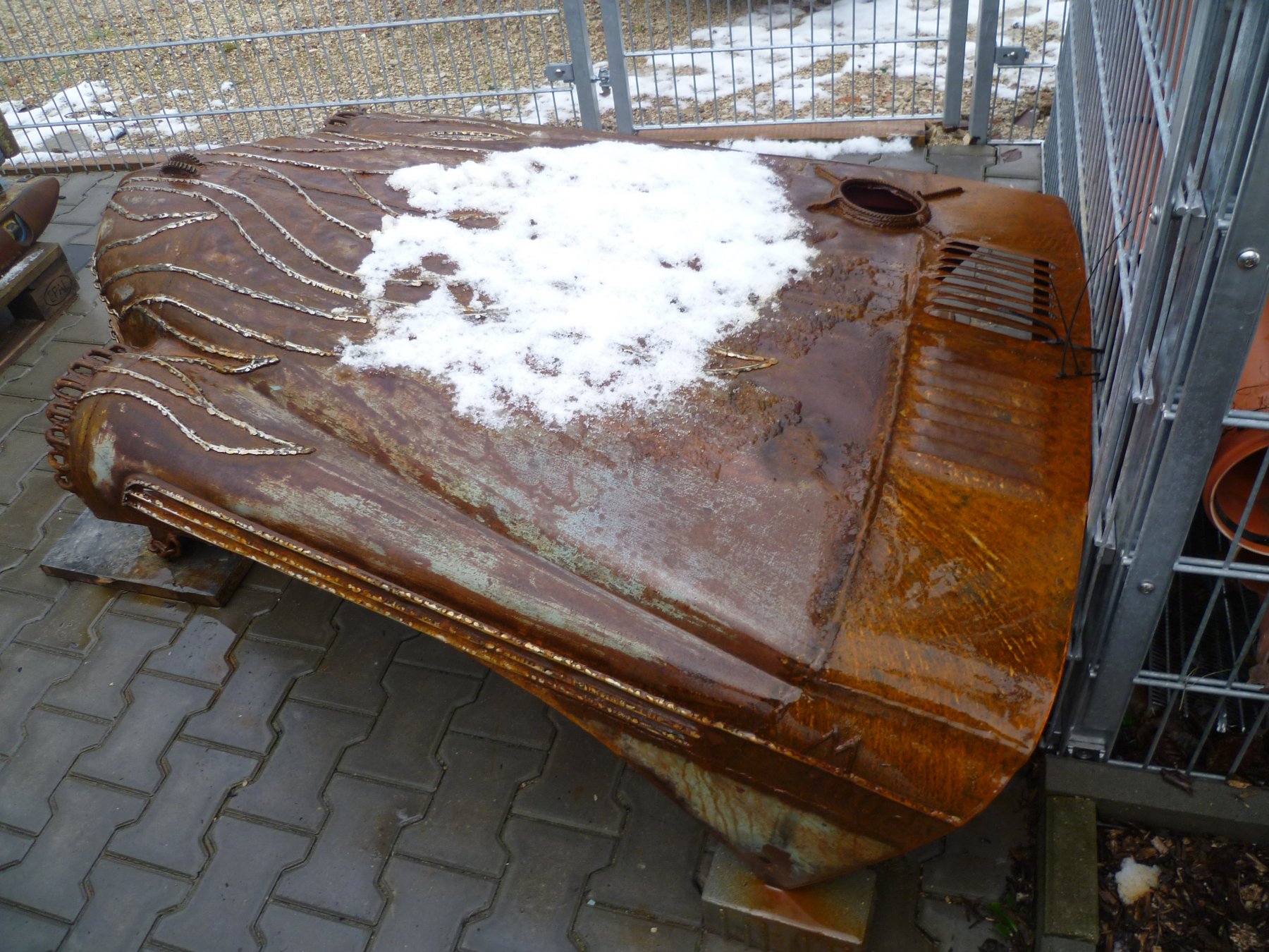

Kapott sai maha vöetud ja seest poolt punase krundiga vööbatud,hiljem purskan seest
poolt musta kivikaitse peale ...
Homme panen ta maja taha väljast poolt roostetama,vahepeal aitan soolveega kaasa..
Paak sai kah löplikult valmis,homme purskan laki kah veel peale..

RE: M401 Diesel rat rod - impreza - 15-01-2018
Kapott hakkab vaikselt looma Big Grin Inimesed vöitlevad elu eest
roostega aga mina kiirendan hommikuti soolveega protsessi..

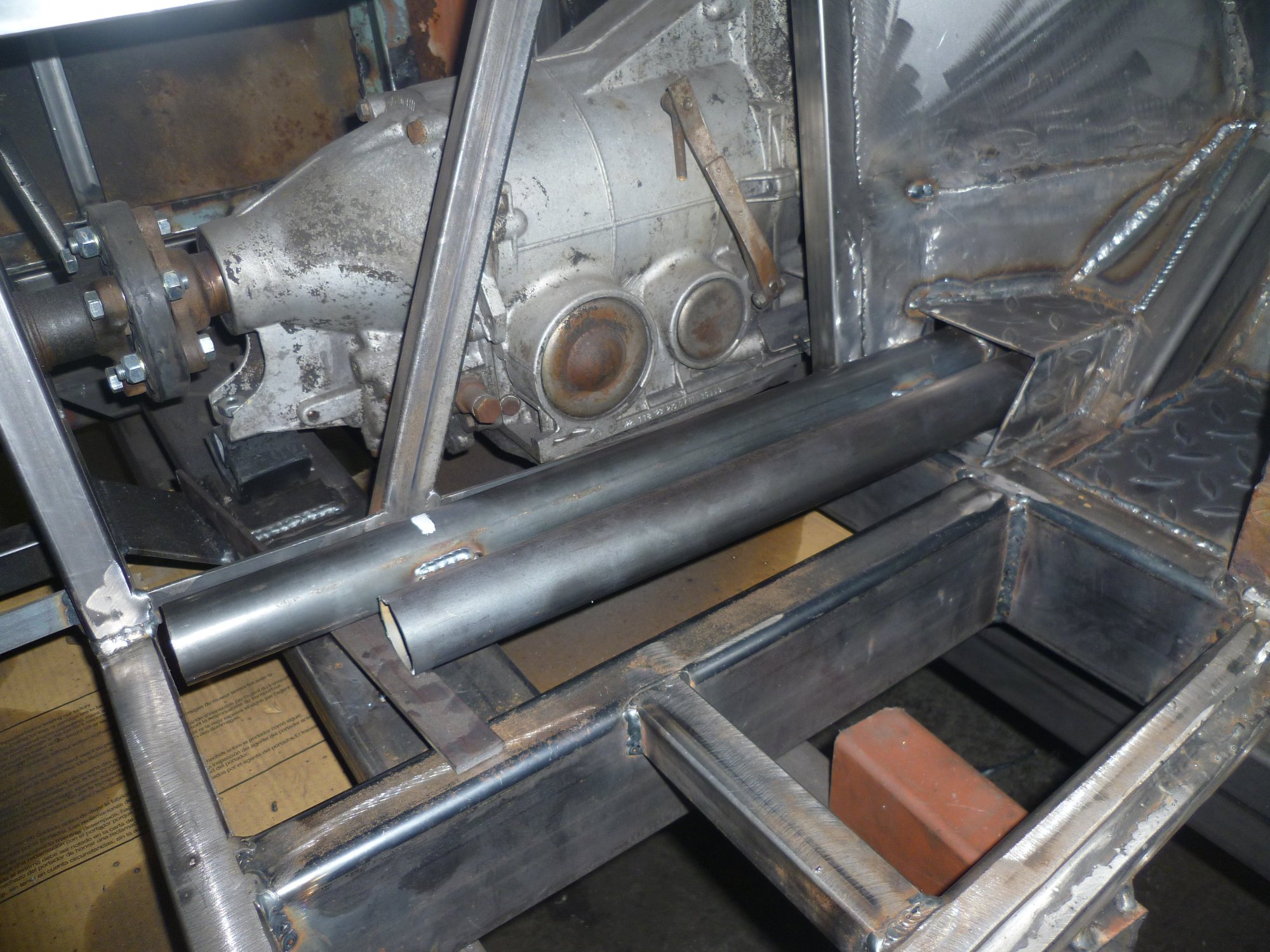

RE: M401 Diesel rat rod - v6sa - 16-01-2018

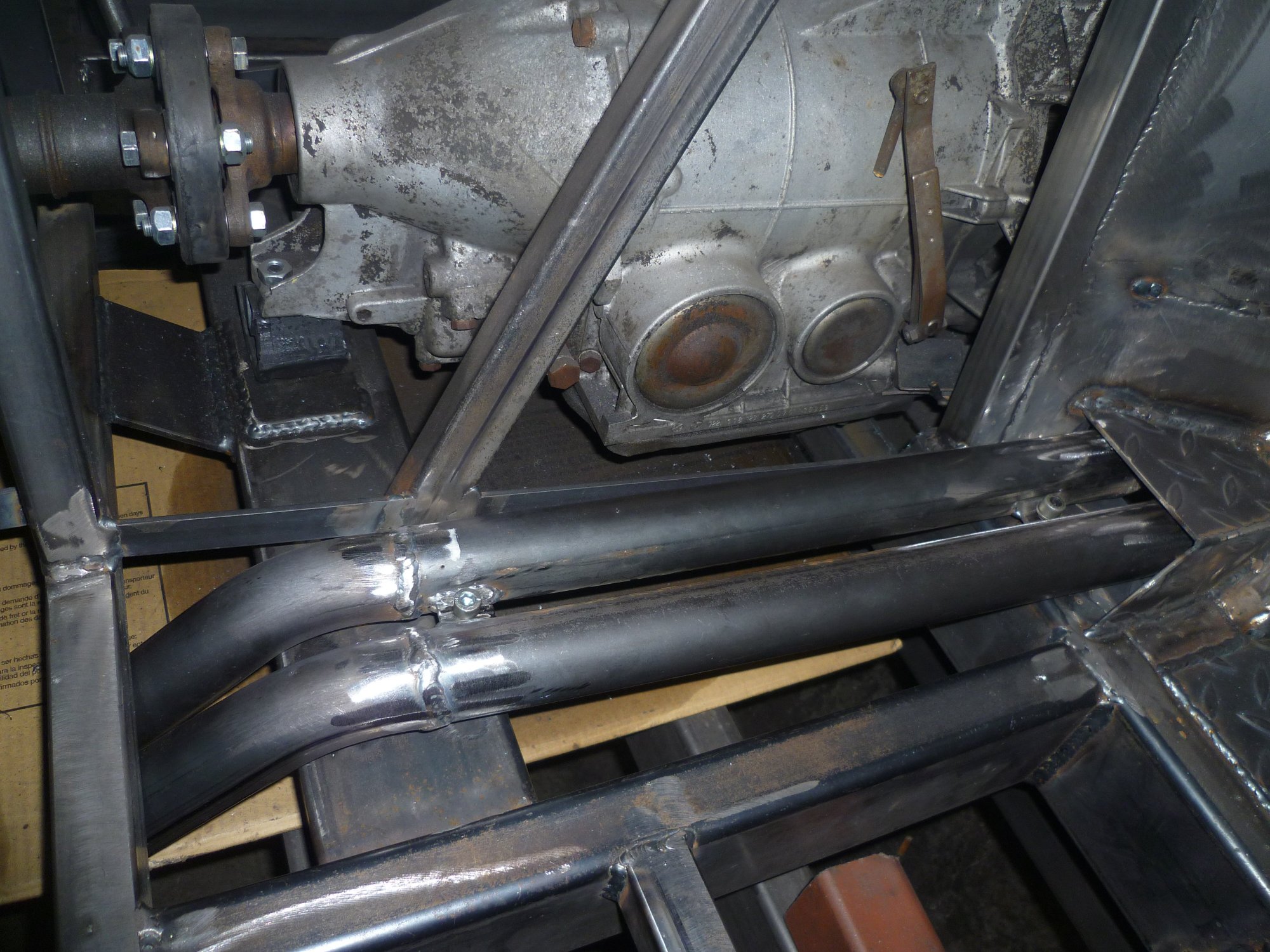

Kas veovõllide kinnitus elas postikustide ponnistused üle või suutsid nad ikkagi lahti kangutada aluselt?
Paja taha ei paista just palju ruumi olema heliisolatsiooni jaoks - kokpitis saab üsna tummine helipilt olema. Big Grin

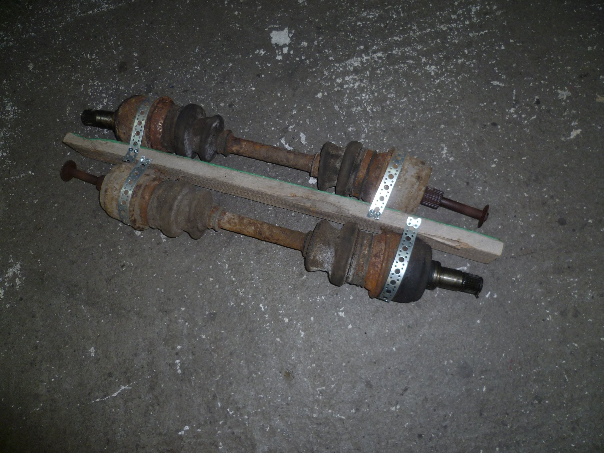

RE: M401 Diesel rat rod - impreza - 16-01-2018
Kaalikad on ühe ja sama auto pealt aga väiksed erinevused siiski on
Aga see ei muuda asja ....
Need assid saabusid Eestist Hr. Vösa oli asside ümber
tsiviilkaitse punkri ehitand Big Grin

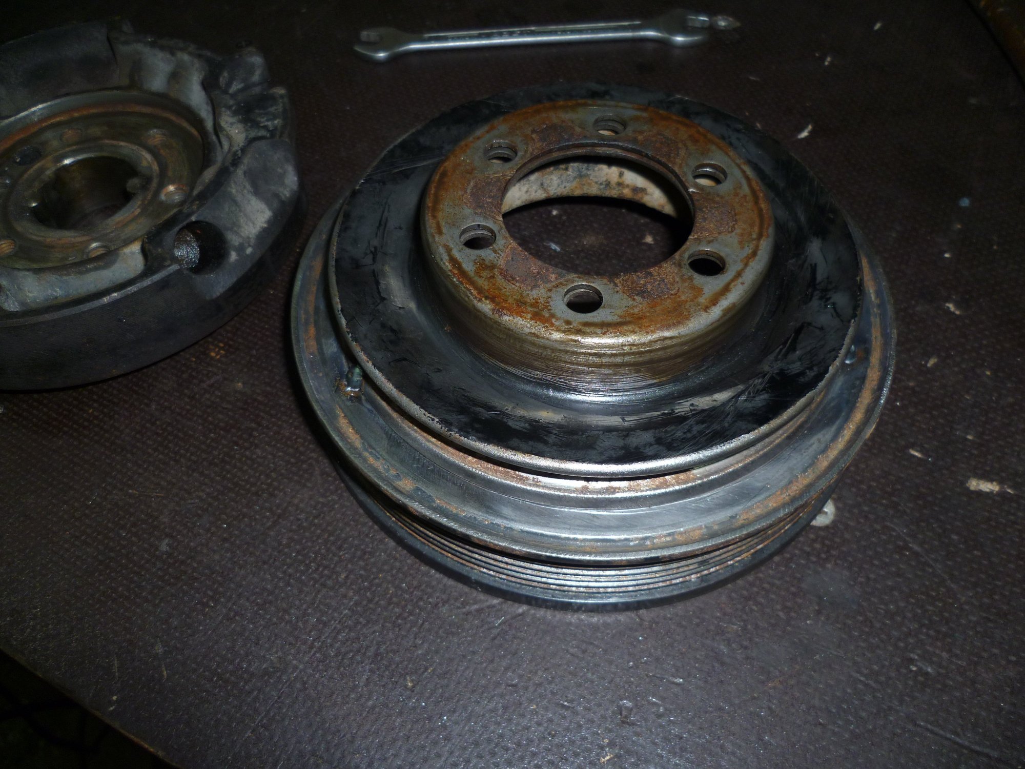

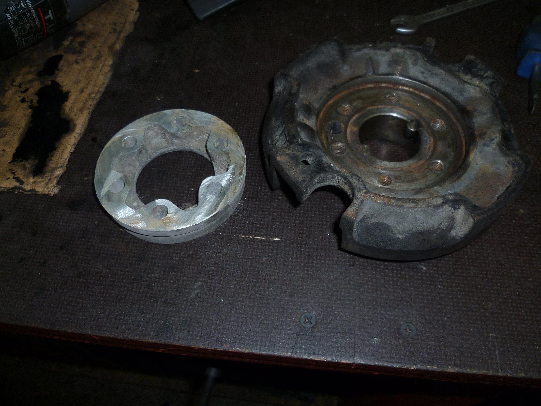

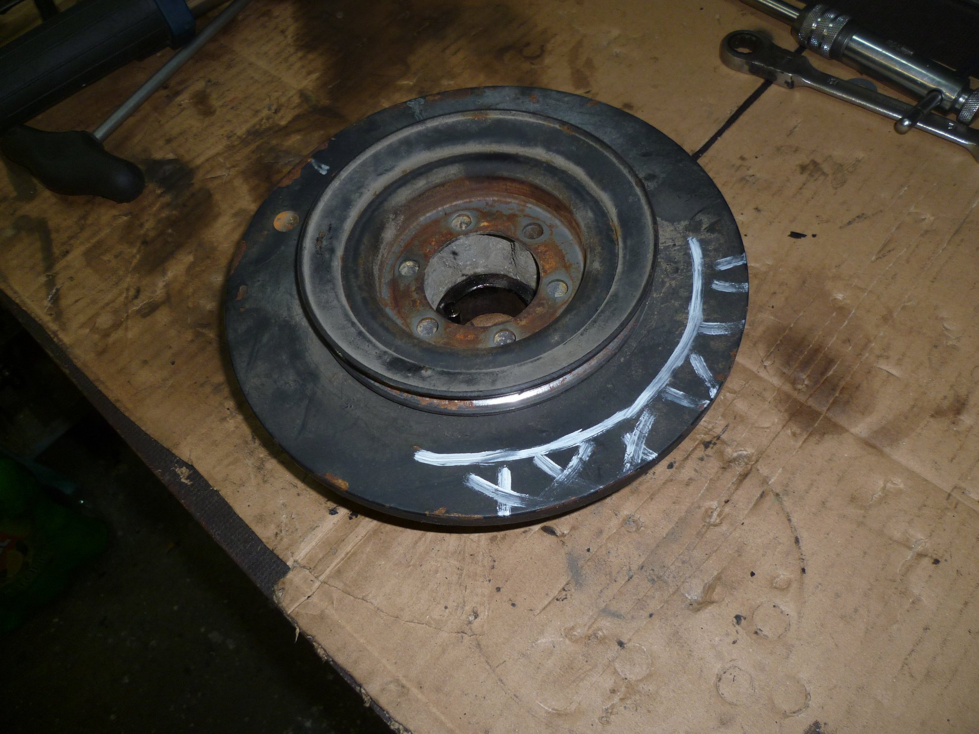

Seda esimest rihmseibi tuleb veidi vähendada muidu köik ei mahu
hästi...
RE: M401 Diesel rat rod - v6sa - 17-01-2018
Ma alguses arvasin, et panen ainult pappkasti, aga esimesel tõstel jäid võllid lauale ja kast moondus papptoruks... Mul kangastus siis kohe pilt, kuidas Omniva veoautost laaditakse Deutche Posti vagunisse postipakke ümber. Sedasi õrnal-õrnalt, lastes pakkidel kukkuda 8 meetri kõrguselt. Big Grin
Hea, et tervelt kohale jõudsid.

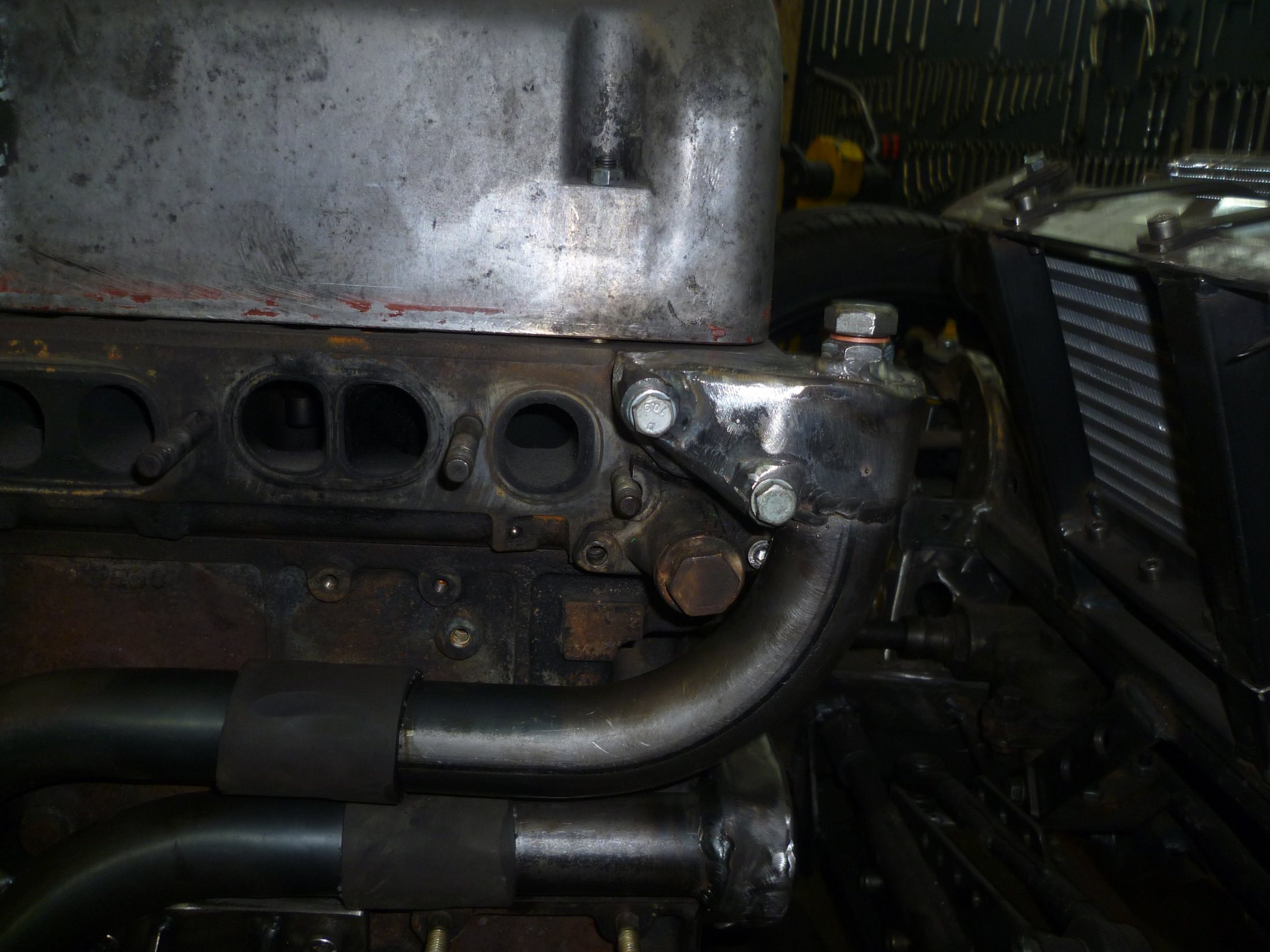

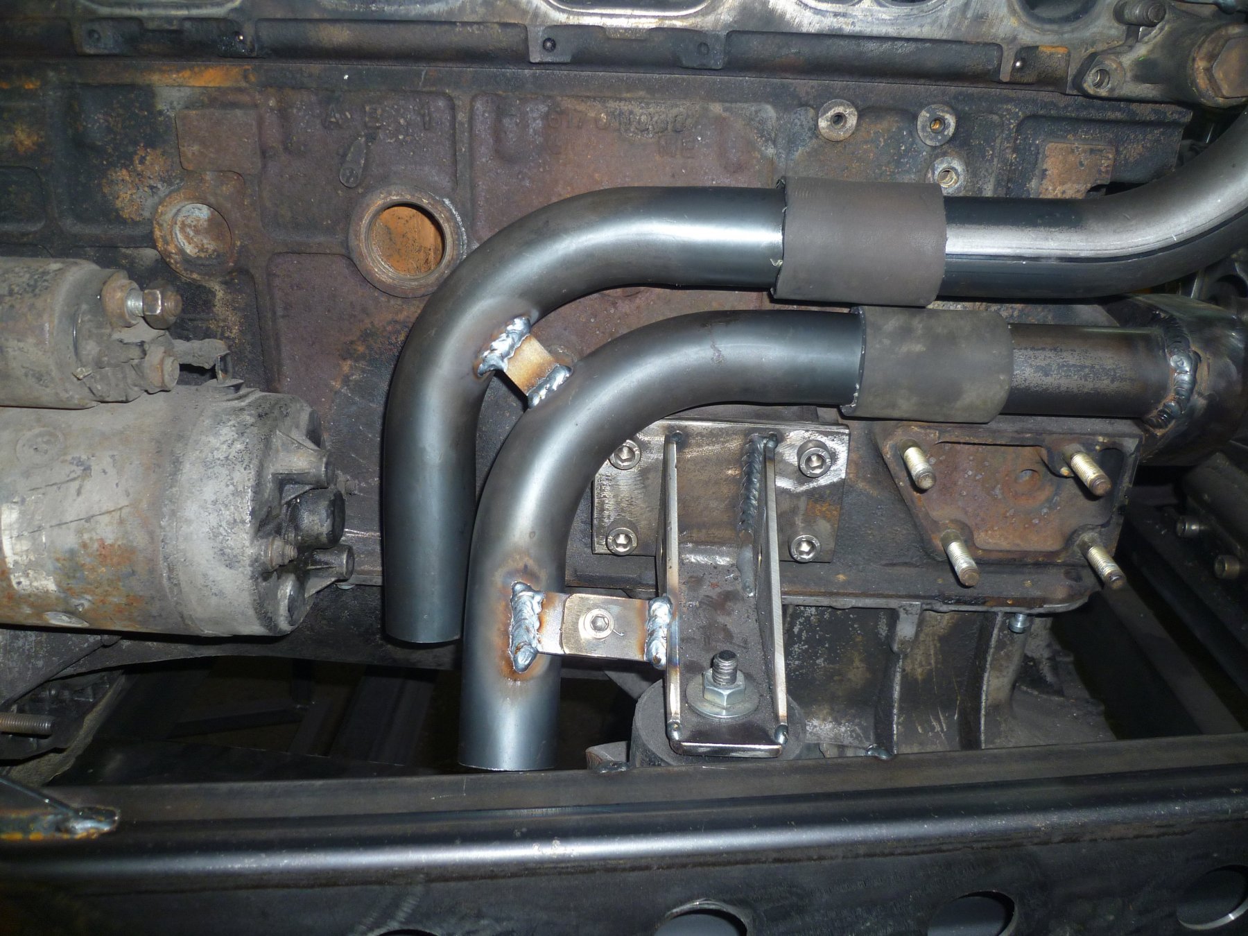

Mulle väga meeldib, mida ma jahutustorude juures näenWink
Kui mootor on hästi tasakaalus olev isend, siis ei mõjuta esimese väändevõnkeleevendi mõõtmed käiguühtlust kuigi palju. Aga arvesta, et R5 pada on sisemiselt halvasti tasakaalustatud ja vajab välist tasakaalustamist.
No õnneks mul on üks ketas saata, kui vähendamine peaks tootma ebameeldivaid vibe

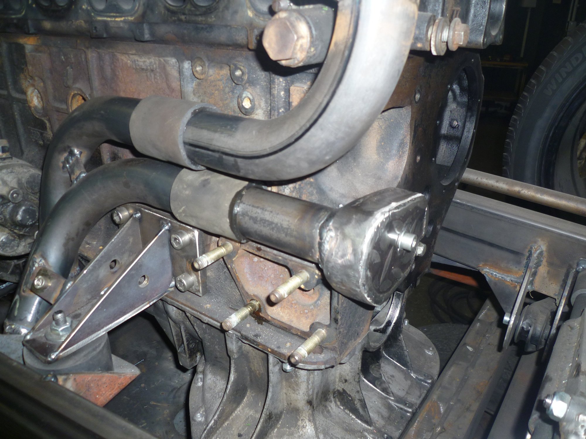

RE: M401 Diesel rat rod - impreza - 18-01-2018
Mootori külge minevad ühendused said valmis....

Kapott edeneb kah vaikselt,tegin tähelepaneku et alma plekk nii
kiiresti ei roosteta kui see uus juurde keevitatud tükk...

Hoh ,asjad Sul juba käes ,aga kas rotikale poleks lihtsalt roostes "kaarikuvedrudest"piisanud.Stiilselt ikka lõpuni ,ehk.Aga tehtud töö ikka tubli küll. Rolleyes
RE: M401 Diesel rat rod - impreza - 19-01-2018
No oli selline tahtmine teha asi mille saab köhuli lamama panna Big Grin

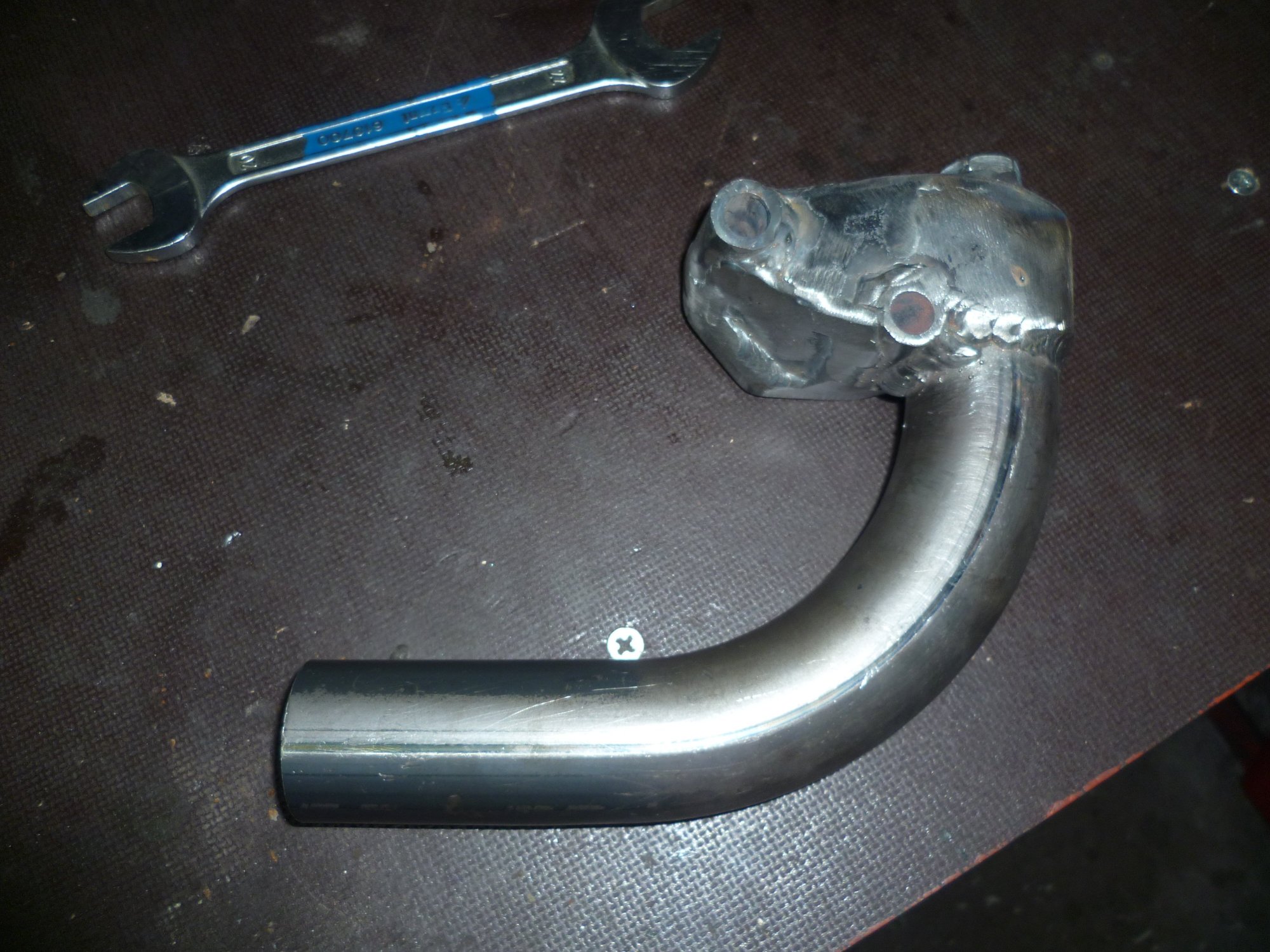

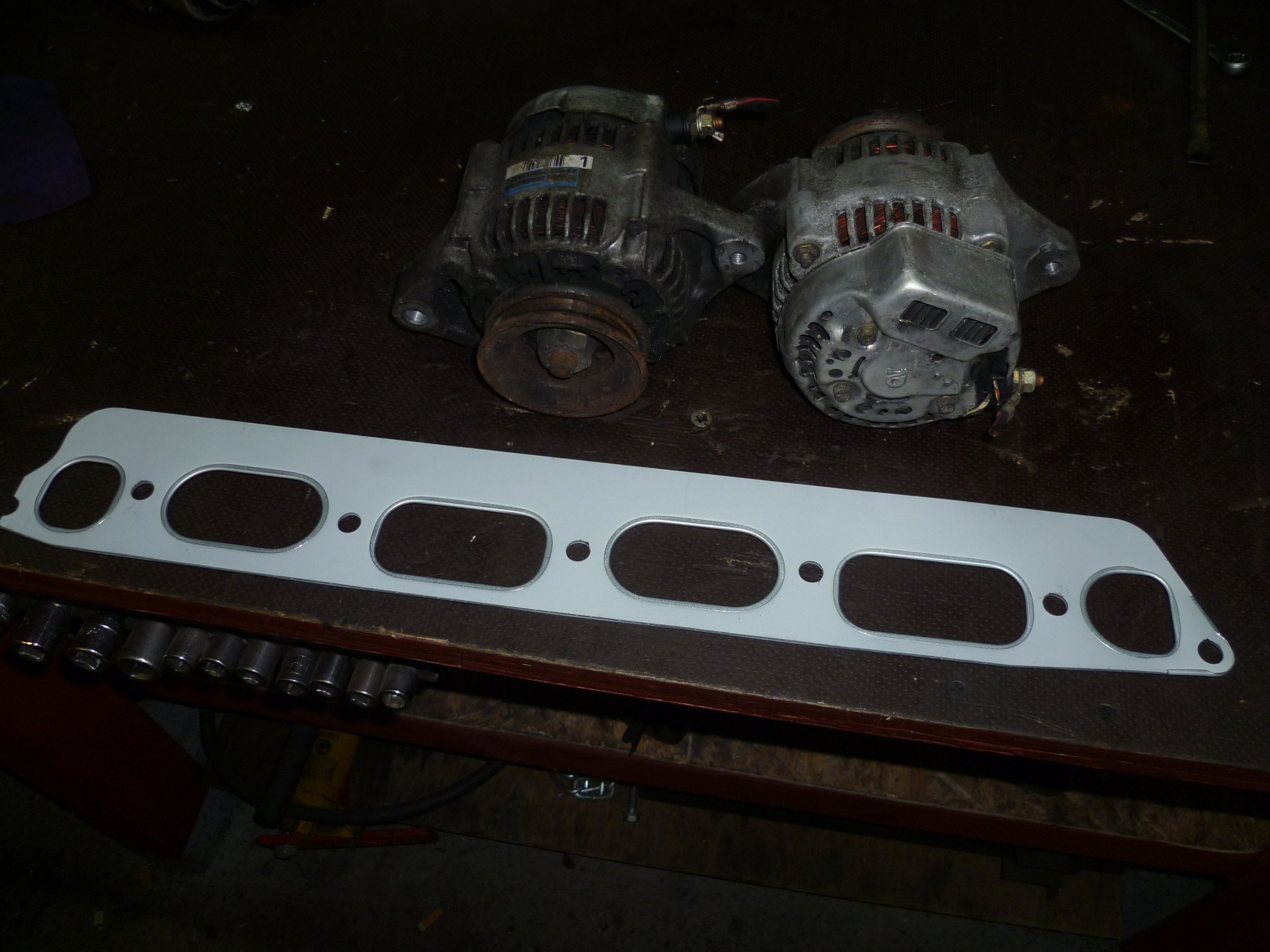

Hommikul romulast kliendile pulke otsides nägin seal juba otsaga koski
konteineris neid japsi mikro dünamoid....Mulle sobib selline hästi sest
ruumiga priisata pole..Tihendi viin järgmine nädal kuhugile kus selle
järgi kolde flants tehakse,kui keegi vötab teha muidugi...
Ise ei taha enam seda asja ette vötta,olen möned teind ja tean mis
see tähendab...
Parempoolse moto kronsa tegin kah löpuni...
RE: M401 Diesel rat rod - impreza - 21-01-2018

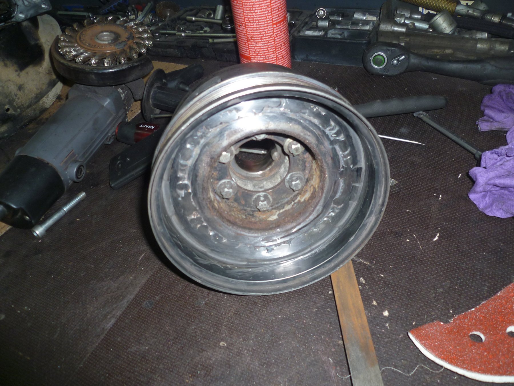

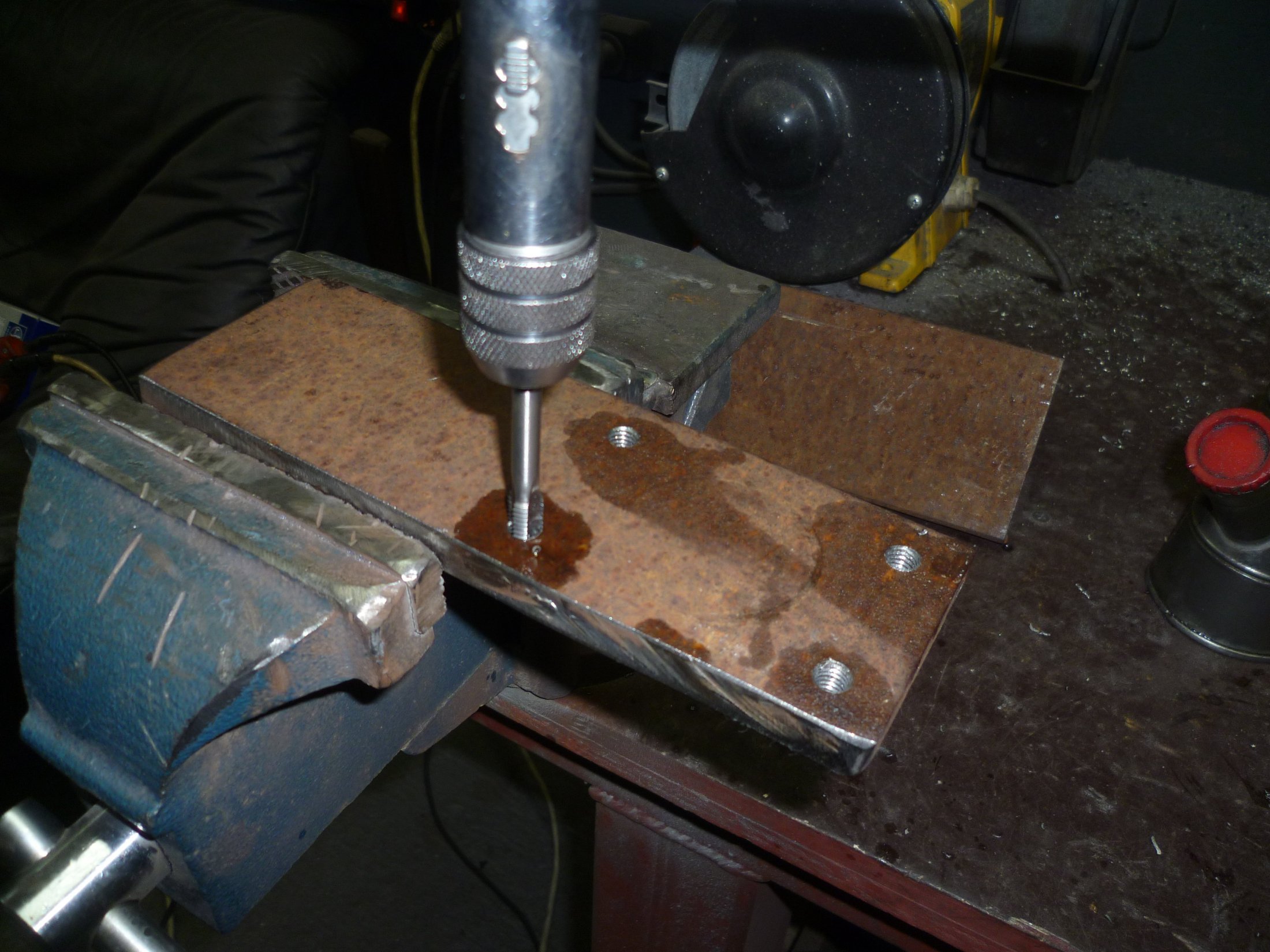

Tegelesin täna rihma seibidega,kolmest sai üks mingi kolme tunnise
nikerdamisega..Tsentrisse sai väga hästi isegi,vingerdab mitte üle
1mm..

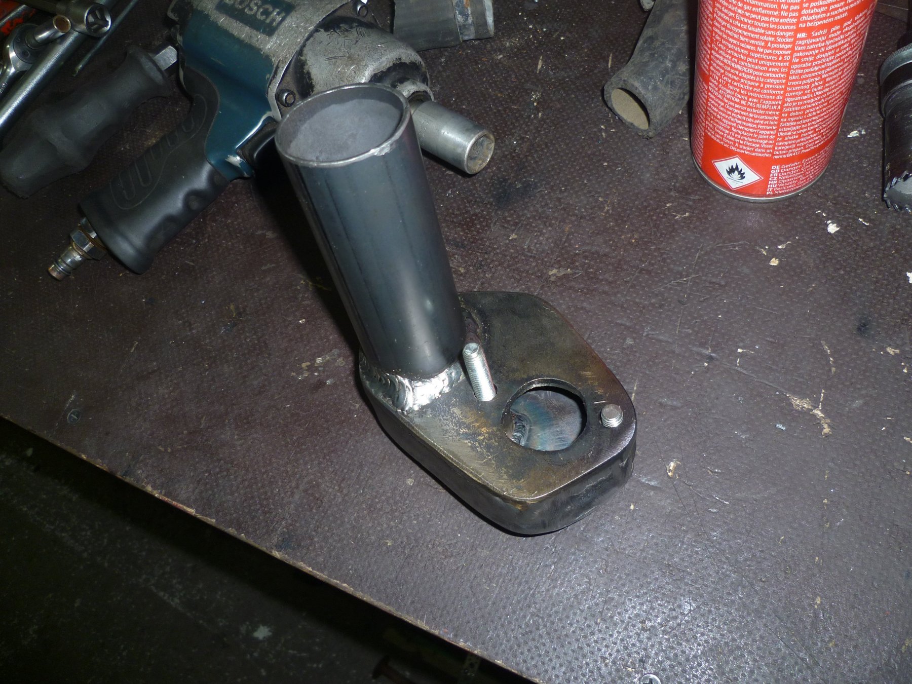

RE: M401 Diesel rat rod - urmet48 - 24-01-2018
Turbod hakkavad sul toimima kuidas? 2+2 või üks hakkab teisele ette puhuma?
RE: M401 Diesel rat rod - impreza - 25-01-2018
(24-01-2018, 17:55 PM)urmet48 Kirjutas:  Turbod hakkavad sul toimima kuidas? 2+2 või üks hakkab teisele ette puhuma?
Üks teisele ette puhuma ei hakka .....
