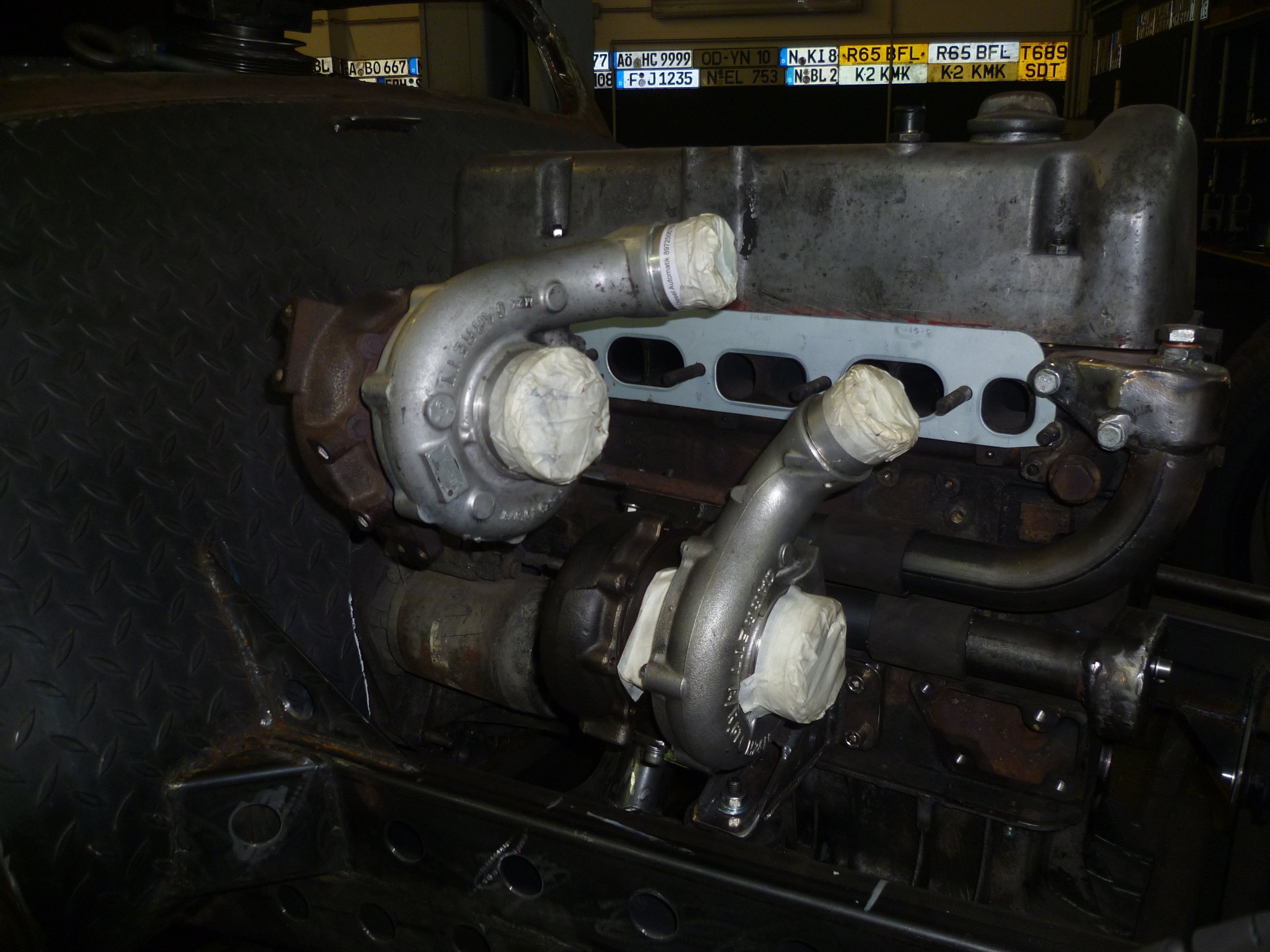

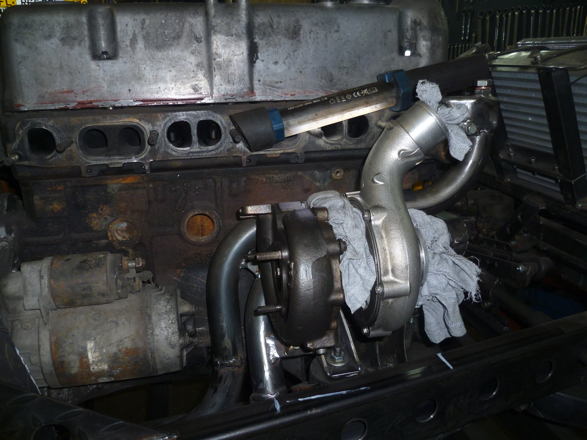

Fööni teema lahenes täna,sai veel hangitud üks selline Garrett nagu juba olemas on..
Nii et tuleb siis twin turbo Big Grin Mina arvan et vene asju päris maapöhja kiruda pole mötet..

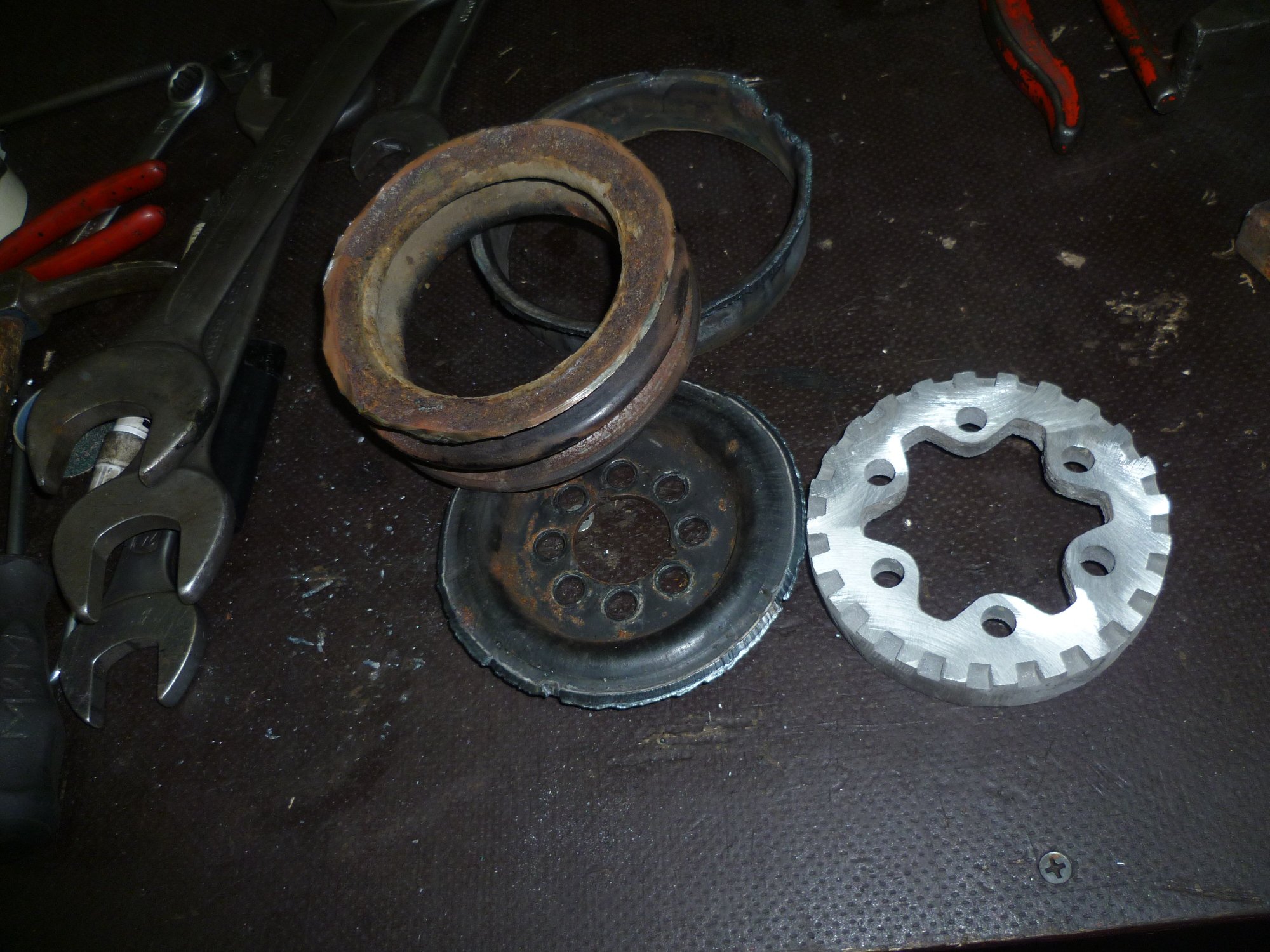

Seda esimest rihmseibi tuleb veidi vähendada muidu köik ei mahu
hästi...
Ma alguses arvasin, et panen ainult pappkasti, aga esimesel tõstel jäid võllid lauale ja kast moondus papptoruks... Mul kangastus siis kohe pilt, kuidas Omniva veoautost laaditakse Deutche Posti vagunisse postipakke ümber. Sedasi õrnal-õrnalt, lastes pakkidel kukkuda 8 meetri kõrguselt. Big Grin
Hea, et tervelt kohale jõudsid.
Mulle väga meeldib, mida ma jahutustorude juures näenWink
Kui mootor on hästi tasakaalus olev isend, siis ei mõjuta esimese väändevõnkeleevendi mõõtmed käiguühtlust kuigi palju. Aga arvesta, et R5 pada on sisemiselt halvasti tasakaalustatud ja vajab välist tasakaalustamist.
No õnneks mul on üks ketas saata, kui vähendamine peaks tootma ebameeldivaid vibe

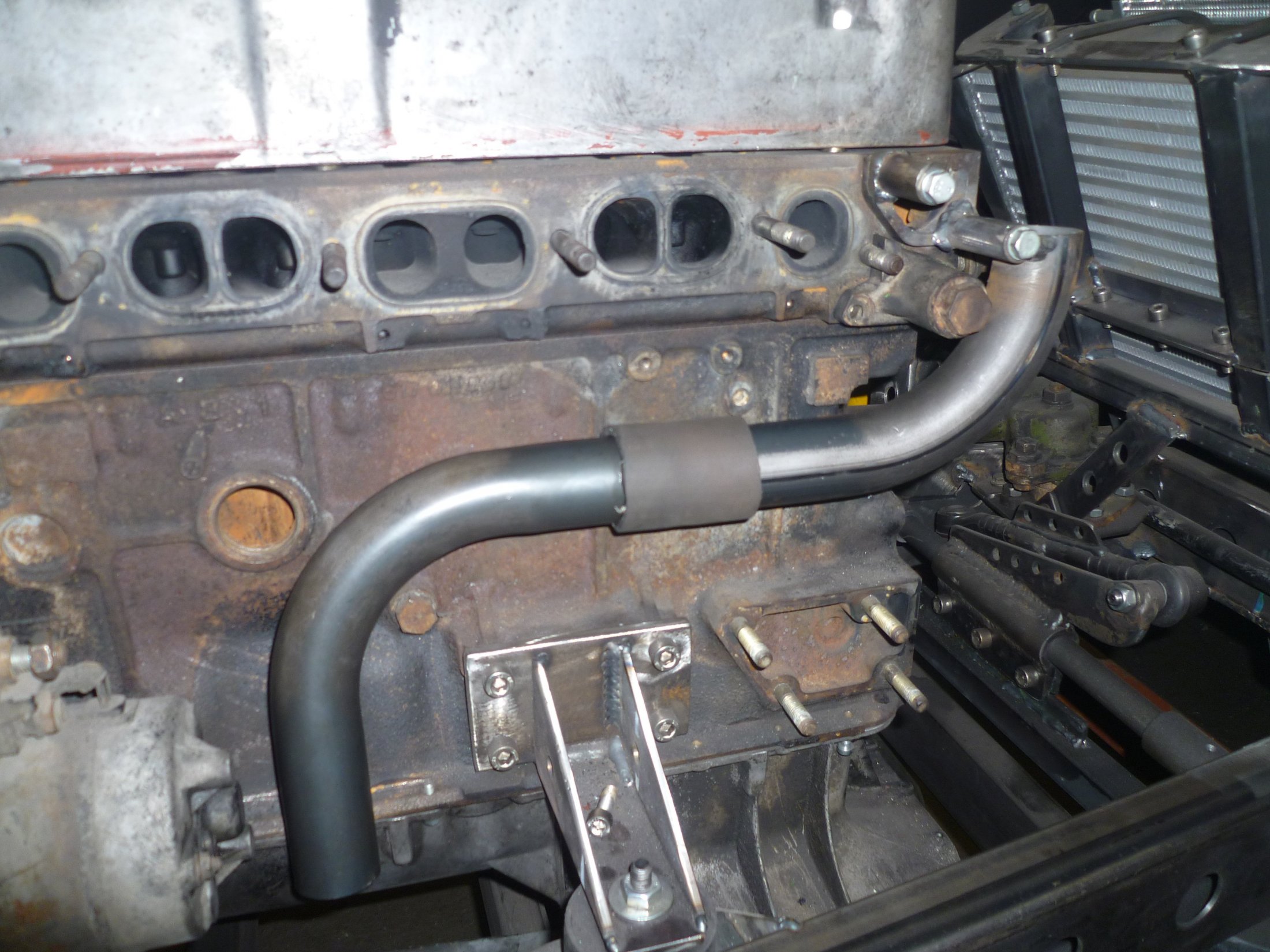

Mootori külge minevad ühendused said valmis....

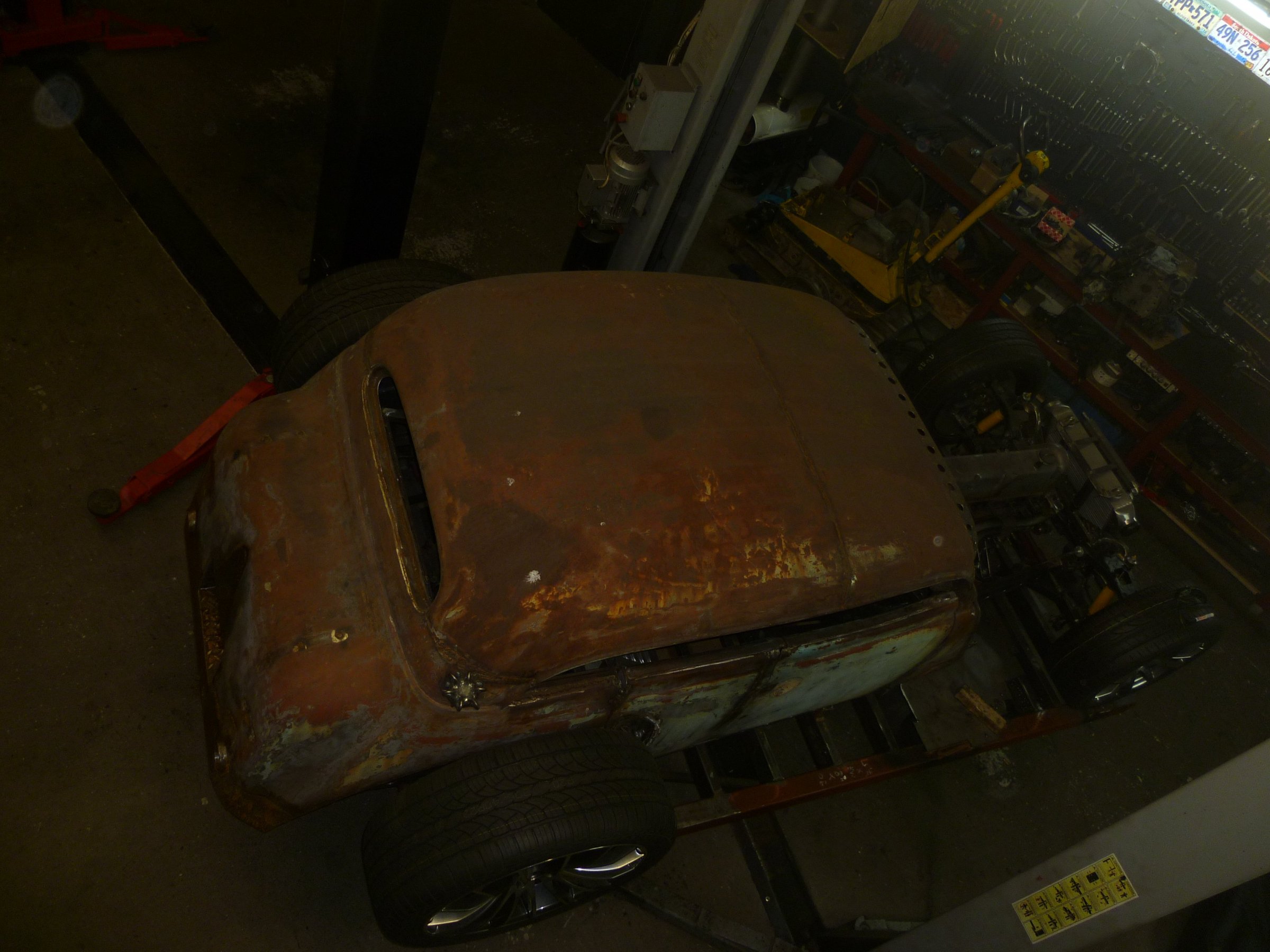

Kapott edeneb kah vaikselt,tegin tähelepaneku et alma plekk nii
kiiresti ei roosteta kui see uus juurde keevitatud tükk...

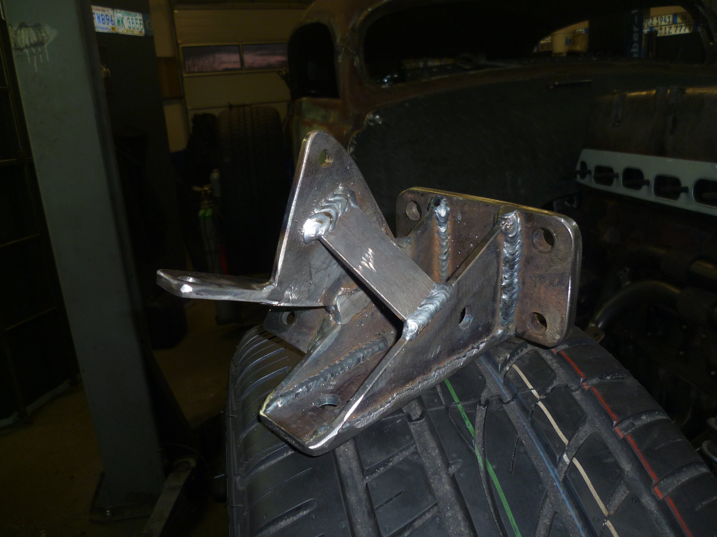

Parempoolse moto kronsa tegin kah löpuni...

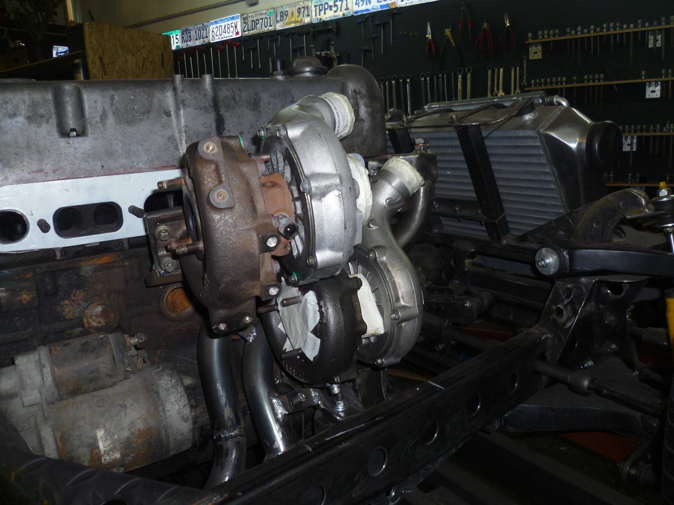

Midagi sai jälle liigutatud,vähe aga siiski...
Turbod hakkavad sul toimima kuidas? 2+2 või üks hakkab teisele ette puhuma?
(24-01-2018, 17:55 PM)urmet48 Kirjutas:  Turbod hakkavad sul toimima kuidas? 2+2 või üks hakkab teisele ette puhuma?
Üks teisele ette puhuma ei hakka .....
