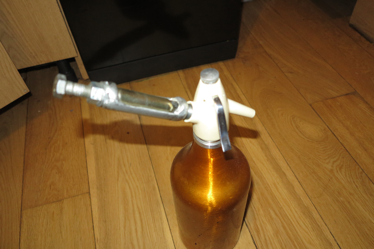

hulgus - 28-07-2017
(28-07-2017, 17:27 PM)linnuke Kirjutas: (28-07-2017, 16:01 PM)Tegelane5 Kirjutas: Huvitav, kas nõukaaegsele gaseeritud vee sifooni balloonideks sobivad need:
https://jahimees.ee/et/%C3%B5hup%C3%BCssid/631-%C3%B5hup%C3%BCssi-co2-balloon.html
Et ikka pilt silme ees oleks siis taoline riistapuu ta oli...
Noh ,et küsimus õhku rippuma ei jäeks ,proovi järgi...
Aga enne kui proovima hakkad, siis ...
Kunagi soovitas lp.ksf. MeelisV katsetamise asemel samase riistapuu osta. Kuna sobivaid "padruneid" oli kuskil isegi alles, siis ostsingi, 5,- raha eest.
Uhiuus, kasutamata, varuosad kaasas ja puha. Aga kiiresti lõppenud balloonikesed tekitasid sama mõtte
Selgus, et ei sobi. Kaasaegsed on pikemad ja otsa koonus peenem. Kuna pioneer ei karda raskuseid, siis...
jupp 15mm tsinktoru, üks M18x1,25 (oli vist) mutter, relakas ja paar keevitustäppi. M12 mutter ja polt otsas lihtsustab kiiret kinnikeeramist.
Ennetavalt peab ütlema, et 100% ei toimi, kummitihendit on erilist vaja, sest vene padruni koonus jämmem ja uue aja omast paneb vurts putku, kui kiiresti kinni ei saa vms. Hetkel seisab, sest tihendeid läks kui leiba ja õiget ei viitsi enam teha.

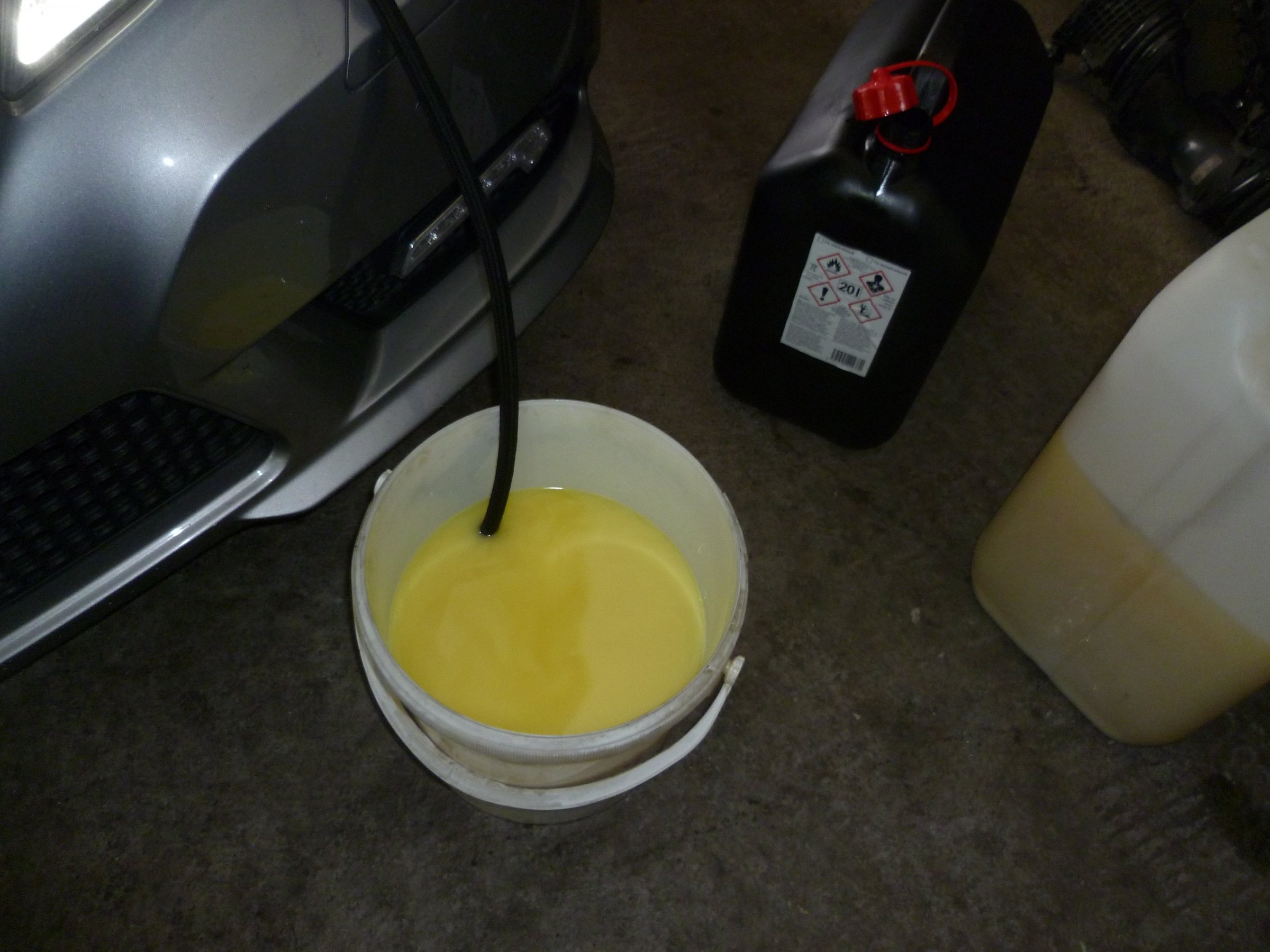

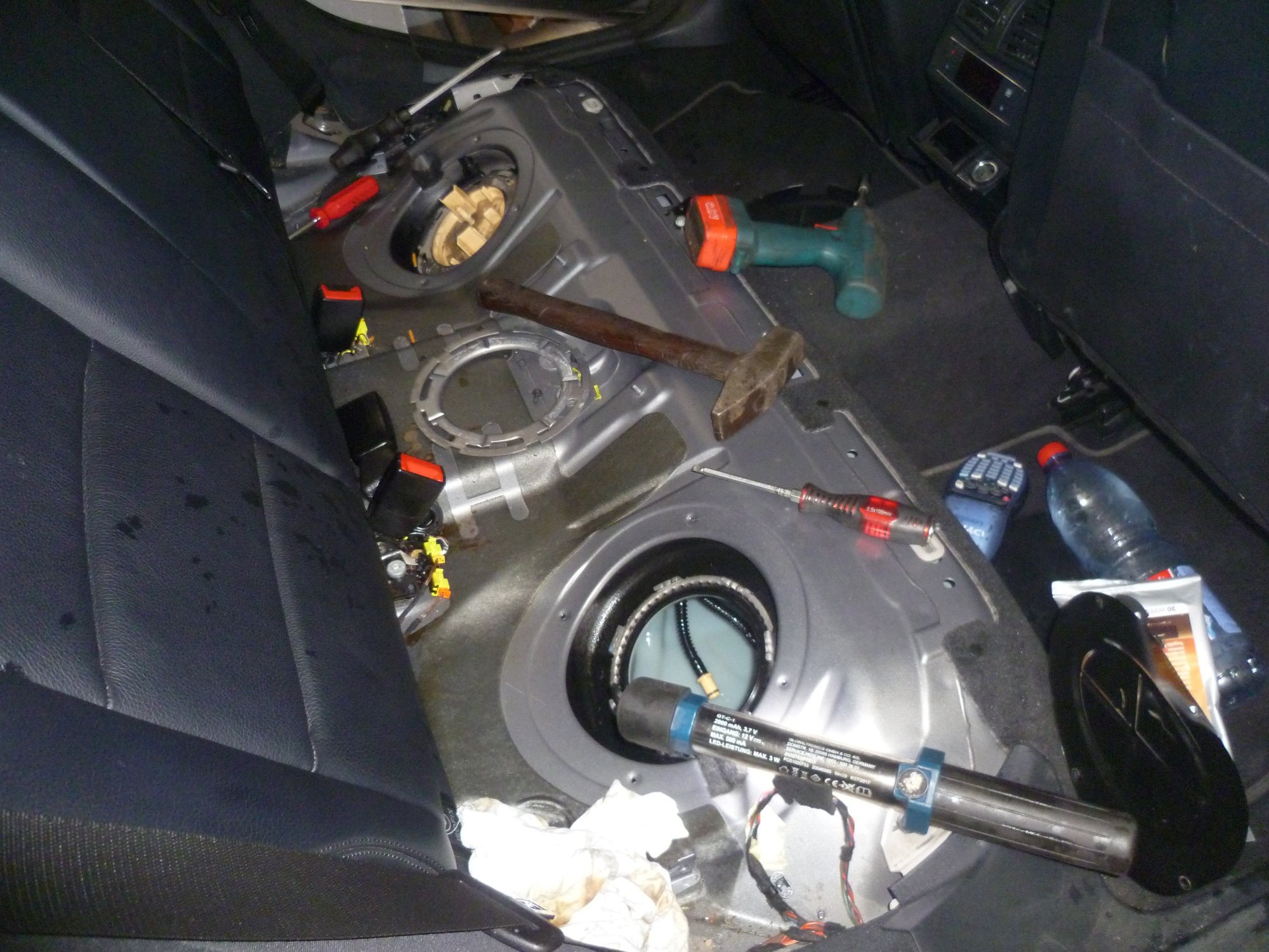

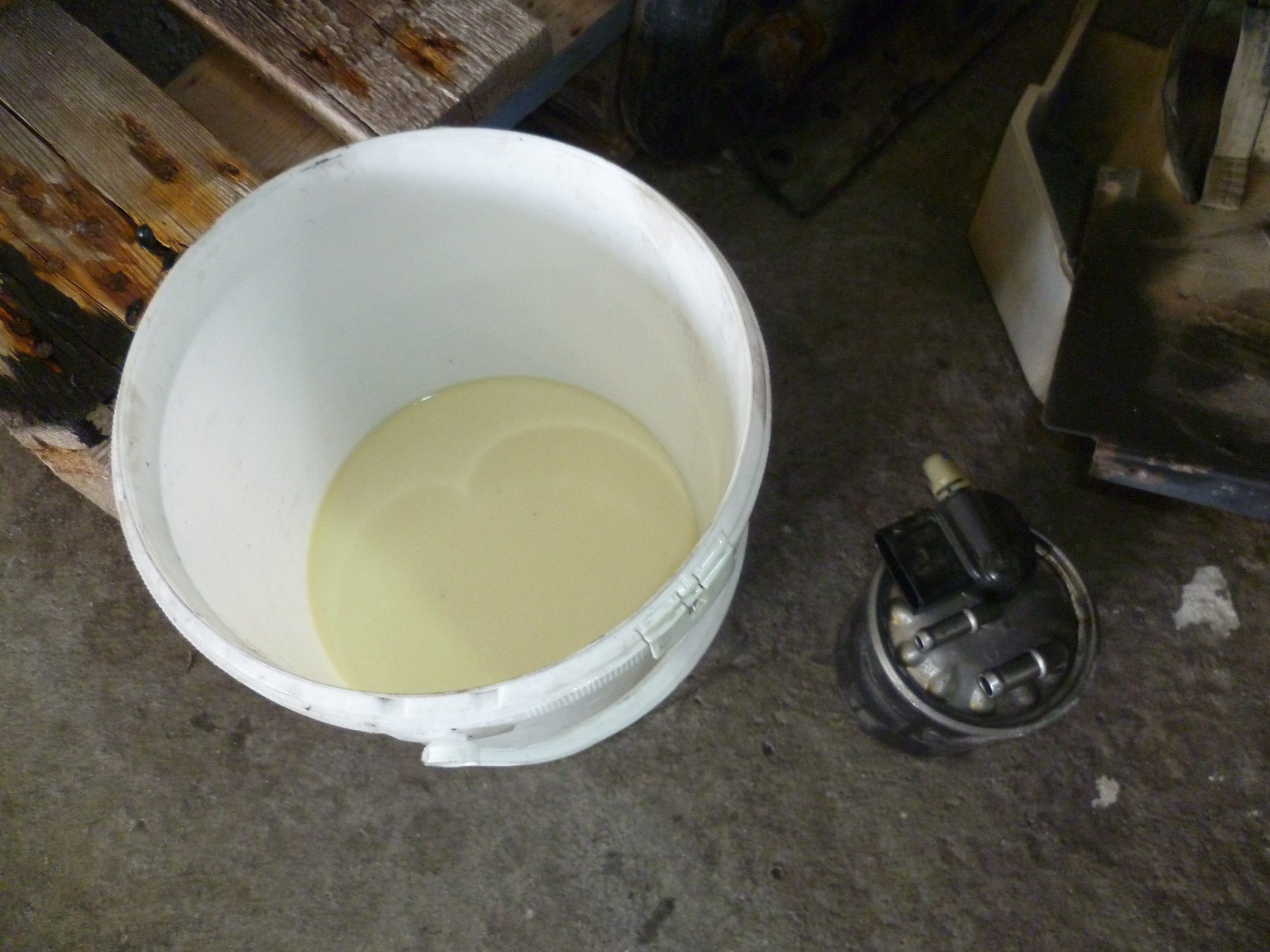

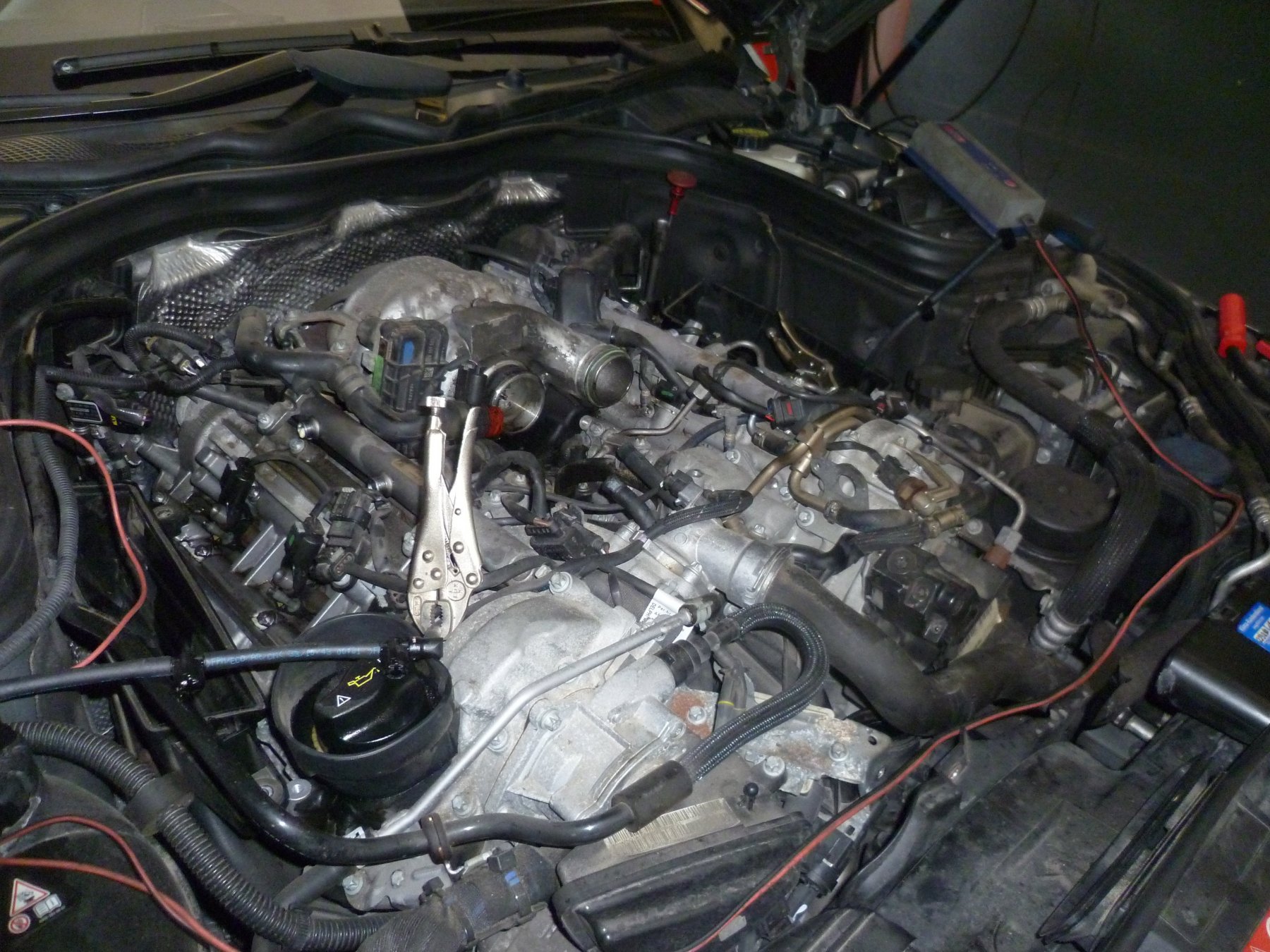

Lugu kohe päris uskumatu et diselistid tahavad viimasel ajal igasugu pesuvahendeid paaki
kallata,loomulikult mitte seda öiget aga ntx aknapesu vedelikku...
Viimase kahe kuu jooksul juba teine kord kui inimene seda teeb..
Asi on alati juhtunud nendega kes maasuuti rekka juhtide käest ostavad,kahjuks on meil üks klaasi puhastus
vahend väga masuudi värvi ja siis kallatakse looomulikult suurest ahnusest köik kodus vedelevad
kanistrid paaki.
Tänane asi löppes 700€ teisel vanal oli vähem önne 2900€ kuna 8pihustit pidi prügikasti
panema ..
Ma ei viitsiks eluski nende kanistritega solistada ja masuudiga haiseda aga möned sellest aru ei
saa enne kui ahnus juba uppakile ajanud ..
Bensukaga asi kordades lihtsam,mul ühel tuttaval Usast toodud Ford Fusion millel see ilma korgita
tankimise süsteem tal aastas vahemalt üks kord 2-3 liitrit vett paagis,olen iga kord kapoti all
vooliku lahti teind süüdet keerand kuni bensiin tuleb voolik kinni tagasi ja tuld kuni järgmise korrani
kui hommikul enam ei haugata...............
Viimasel ajal pea 200 litra seda banaanj mahla kogunend aga settib ilusasti ära ja talvel
kannatab sellega tükk aega tuba soojaks puhuda,midagt neist diselistidest kasu kah
RE: KÜSIMUSED, mis oma teemat ei vääri -
ZIL 131 - 30-07-2017
Aknapesuvedelik ja diislikütus ühesuguse erikaaluga
Settib ära ja läheb paaki tagasi
