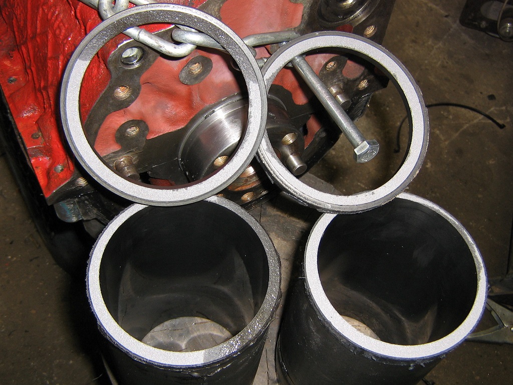

RE: Belarus traktorid. - deeremees - 24-07-2022
Polegi varem sellist asja kuulnud, et silindrihülss puru läheb.
RE: Belarus traktorid. - 2715 - 24-07-2022
(24-07-2022, 20:15 PM)deeremees Kirjutas:  Polegi varem sellist asja kuulnud, et silindrihülss puru läheb.
Ikka aegajalt lähevad.
Viimasel ajal on rohkem kuulda olnud et Hiina hülsid seda teevad.
Isegi keerasin 2 tk puru koostamisel.
Ühel Sadkol tegi seda nalja isegi 2 korda umbes 5000 km vahega ja igakord hävis ka plokk ning väntvõll.
Seal olid plokil hülsi alumised avad umbes 3-5 sajandikku lõtkuga ja kui hülss alt plokile ei toeta murrab ülalt krae maha.
Lõpuks tegin kaliibri ja käisid mehed poode mööda proovimas plokke ning lõpuks said sellise kus hülsid läksid tihedalt sisse ja see sõidab nüüd mitmendat aastat.
Eks seal on veel põhjusi, kuid kõike ei jõua ka lahti kirjutada.
Näiteks paisus ühel mootoril kolb hülssi kinni, kuna jahutusava oli pooleldi kinni.
