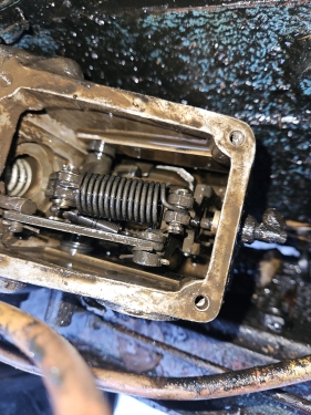

ei näe sinna alla, kaane võtsin esimese asjana ära. Peab vist 200x latti liigutama, nagu soovitati. Tegin seda vaid 10x
![[Pilt: 20231221_092000.jpg]](https://www.upload.ee/thumb/16077805/20231221_092000.jpg)

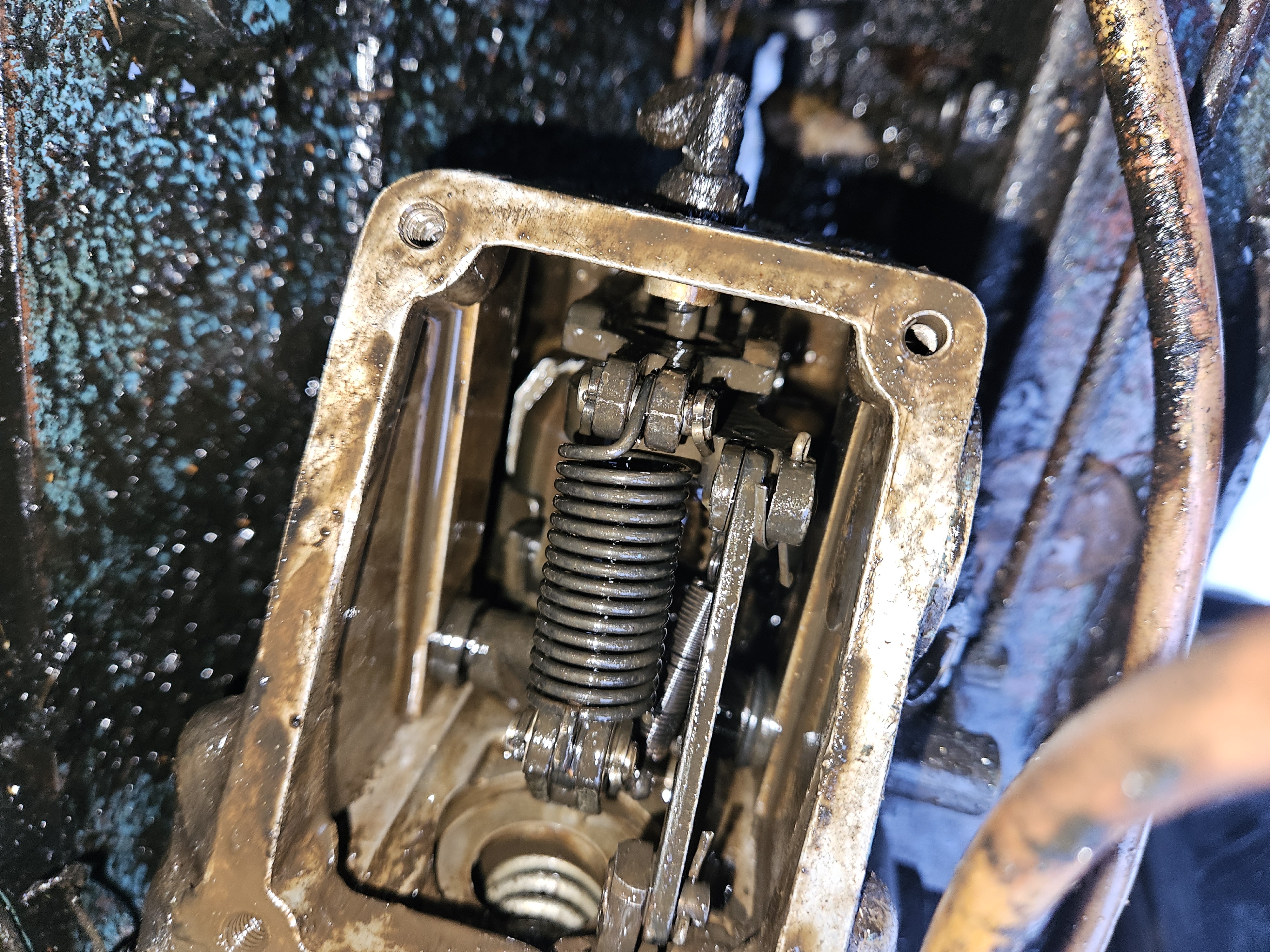

(21-12-2023, 18:25 PM)pannkook Kirjutas: ei näe sinna alla, kaane võtsin esimese asjana ära. Peab vist 200x latti liigutama, nagu soovitati. Tegin seda vaid 10x

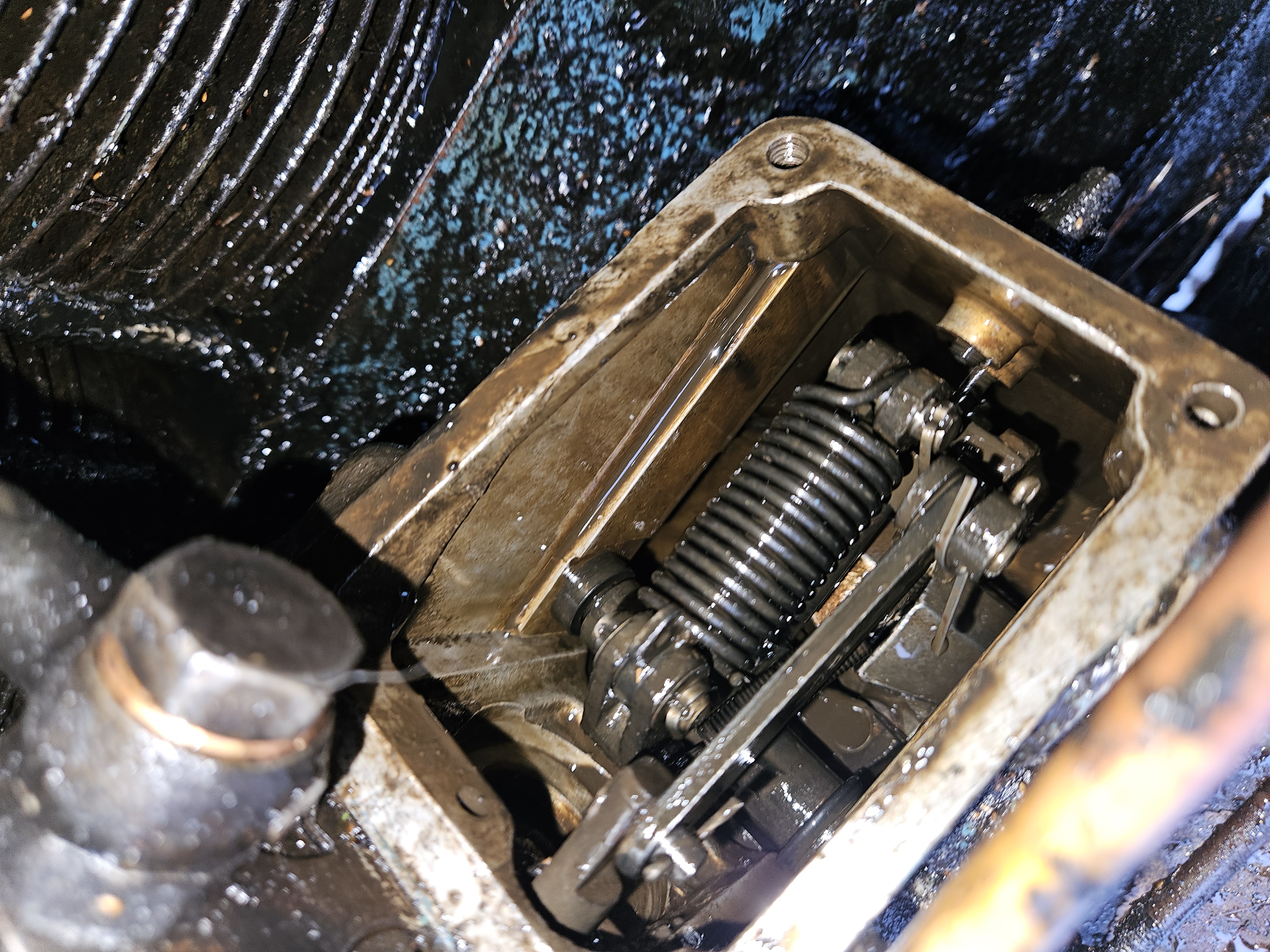

![[Pilt: 20231221_092024.jpg]](https://www.upload.ee/thumb/16077812/20231221_092024.jpg)
Ma paneks ilma kaaneta käima ja vaataks katse eksitus meetodil mis takerdub kui lõhkuma tahab minna.

Hammaslatt liigub kui gaasihoob ette lükata ja taha tõmmata koos hoovaga?
Kui liigub siis kruvikeeraja otsaga regulaatorit proovida keerata kas on ikka võlliga ühenduses?
Seal on kummist kaasavedajad mis saavad katki olla ja kellelgi oli ka regulaatori südamiku puruks keeranud kui vesi oli põhja ära külmunud.
Üldiselt aga kui see latt üleval lahti võtta ja hammaslatt vabalt ei liigu ega hakkagi peale treeningut tuleb pumba remont ette võtta.
Tegelikult ka mootoriremont vaadates kui õline silindrimajandus on...
