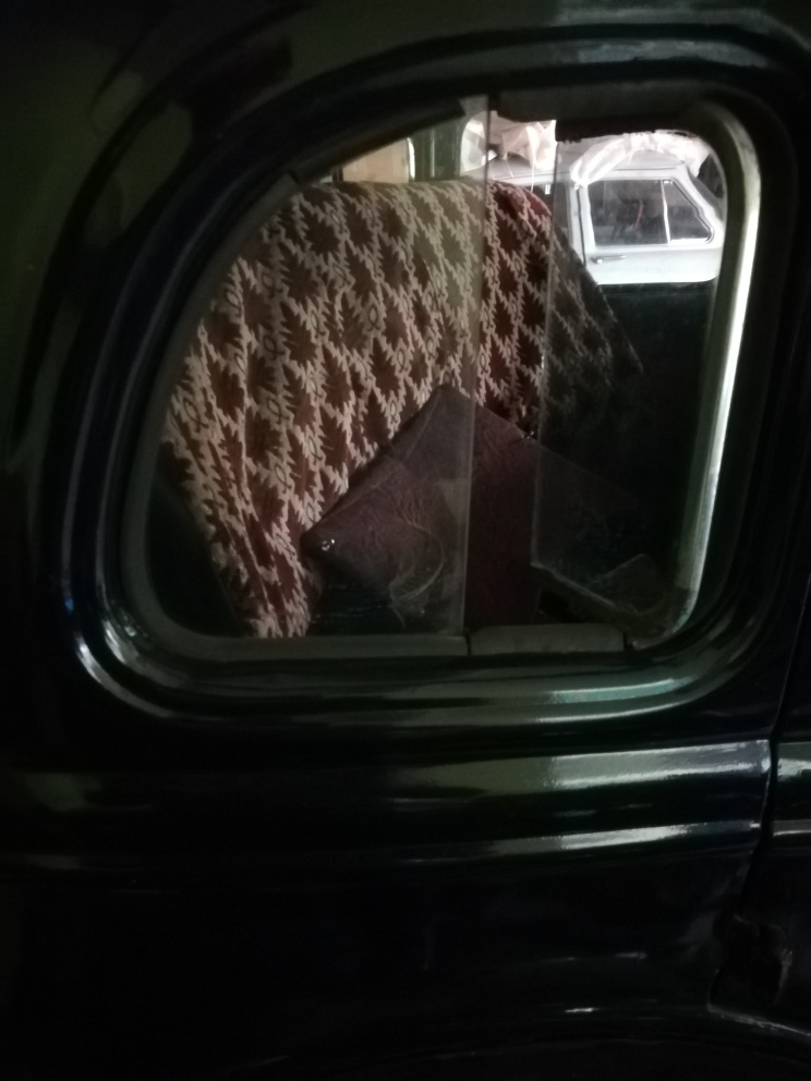

Nüüd siis veel tagumistest akendest, ehk siis tagapool tagumist ust. Pool sellest peaks ka avanema vändaga läbi reduktori. Muidugi pole vänta ega reduktorit. Klaas tilpneb seal oma soodu.

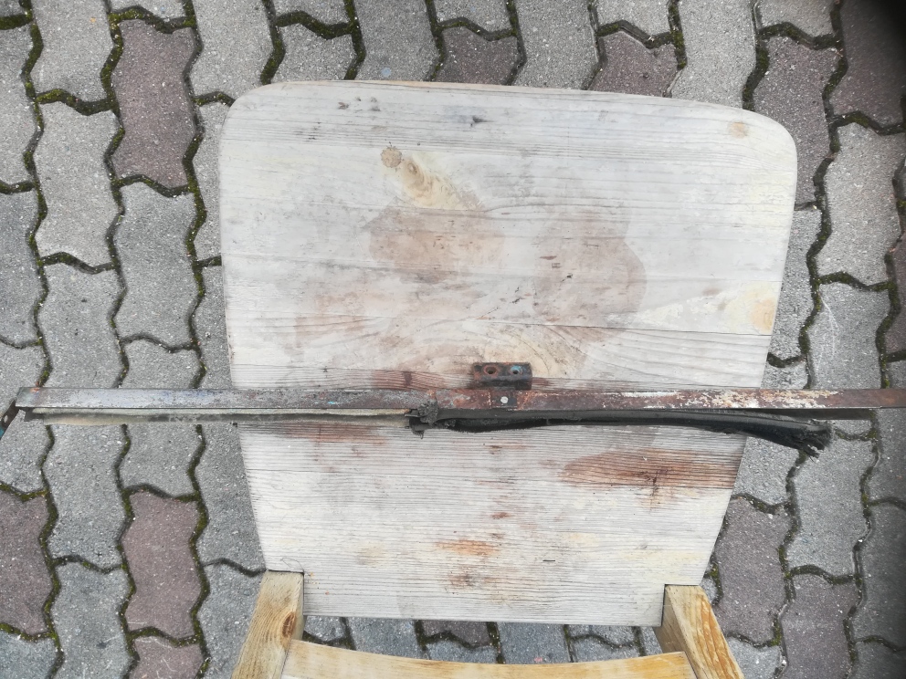

Ukse klaaside alumised raamid on korralikud, või on ka Pobi omasid kasutatud, raske öelda.
