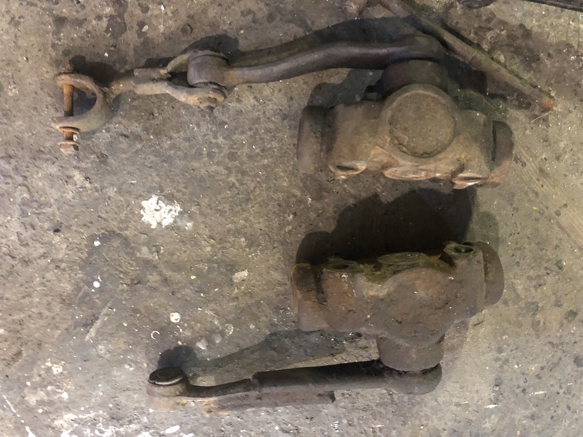

Sellel nädalavahetusel pühendun amortisaatoritele. Õnnestunud on kuidagi õige komplekt hoobamortisaatoreid kokku saada. Amordid algavad koodiga 11 ja on samasugused nagu Pobeda tagumised, erinevus on ainult hoobades. Ka erinevad need M1 omadest, kus olid kasutusel ühepoolsed amordid. Kõigepealt väike joonis.
Kui tagumised amordid on enam vähem
siis ühe esimese kallal on käinud vandaal ja sellega tuleb rohkem tegemist. Kuna GAZ 11-ne amordid teatavasti leti kaup ei ole, siis selle hoova taastamine saab paras pähkel olema. Õnneks on joonised olemas.
Samuti on puudu hoovad ja plaadid, millega amordid on ühenduses sildadega. Õnneks on ka nende joonised olemas.
