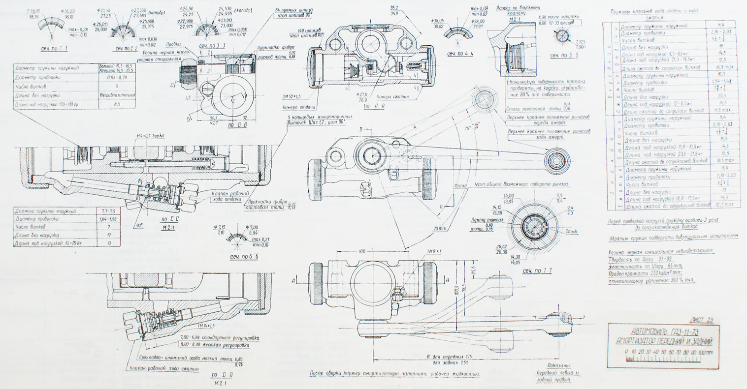

Sellel nädalavahetusel pühendun amortisaatoritele. Õnnestunud on kuidagi õige komplekt hoobamortisaatoreid kokku saada. Amordid algavad koodiga 11 ja on samasugused nagu Pobeda tagumised, erinevus on ainult hoobades. Ka erinevad need M1 omadest, kus olid kasutusel ühepoolsed amordid. Kõigepealt väike joonis.
Kui tagumised amordid on enam vähem

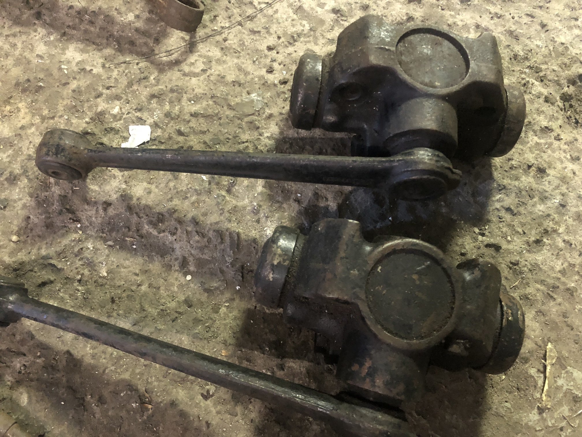

siis ühe esimese kallal on käinud vandaal ja sellega tuleb rohkem tegemist. Kuna GAZ 11-ne amordid teatavasti leti kaup ei ole, siis selle hoova taastamine saab paras pähkel olema. Õnneks on joonised olemas.
Samuti on puudu hoovad ja plaadid, millega amordid on ühenduses sildadega. Õnneks on ka nende joonised olemas.

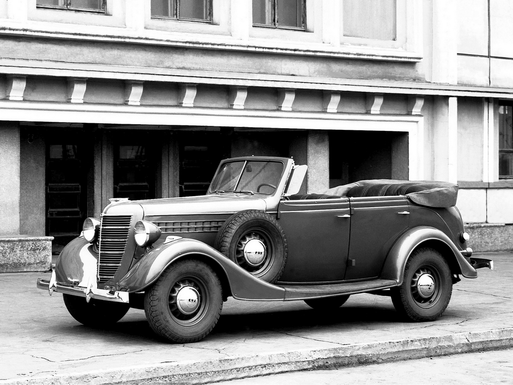

kas see on sama auto?
[Pilt: mijXvFh.jpg]
(14-05-2018, 23:44 PM)Taaviw126 Kirjutas:  kas see on sama auto?
[Pilt: mijXvFh.jpg]
 Mul on olemas selline raamat nagu Kuuesilindrilised EMKA-d, seal on kõigi kuue välja lastud GAZ 11-40 pildid. Siin pildil on siis vasakpoolne variant nr. !. See isend oli komplekteeritud Dodge mootoriga, kuid on näha, et kasutatud on M1 kapotti. Parempoolne auto on isend nr. 2, ka Dodge mootoriga. Kapott kuulub juba Gaz 11-le aga  esiklaas on M1-lt. Kere tagumine osa on Ford Model 78-lt. Mina plaanin ehitada auto nr.5 ja nr.6 prototüübi, ehk eksemplari, mis pidi minema tootmisse. Mis olid varustatud juba GAZ 11 mootoritega.
(15-05-2018, 08:47 AM)Formika Kirjutas:
[Pilt: mijXvFh.jpg]
Kas mitte vastupidi - parempoolse masina püstribidega mootorikatte külg peaks olema M1? Ja kaheosaline tuuleklaas polnud ju ka M1 puhul tavaline?
(15-05-2018, 09:18 AM)TeeTL Kirjutas:  Kas mitte vastupidi - parempoolse masina püstribidega mootorikatte külg peaks olema M1? Ja kaheosaline tuuleklaas polnud ju ka M1 puhul tavaline?
 Sai jah tagurpidi, sul täitsa õigus.

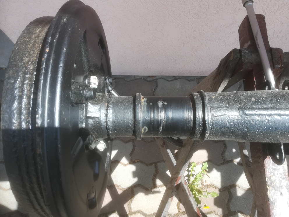

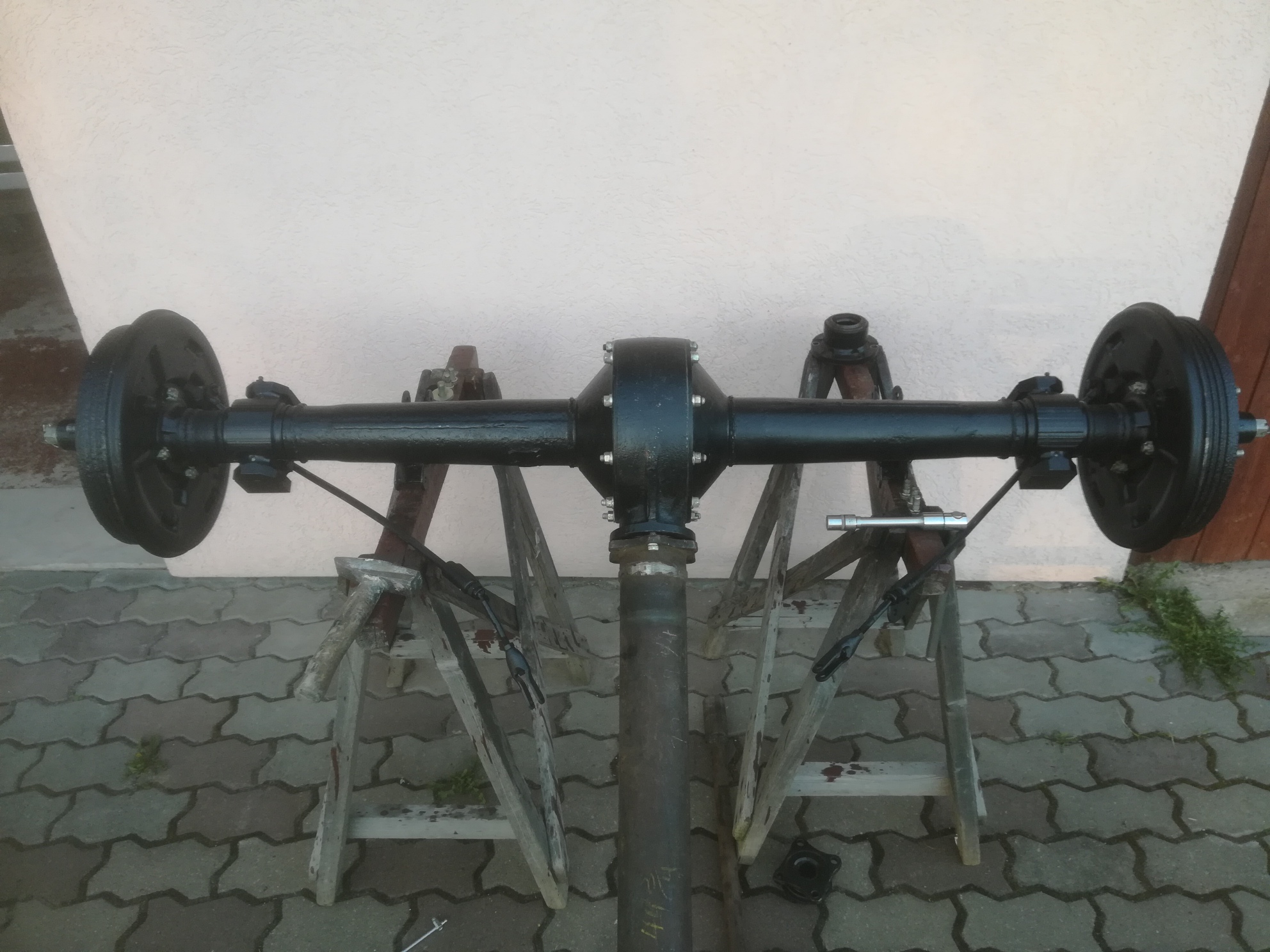

Täna pühendasin end veel ennesõjaaegsete autode saladustesse. Hommiku uurisin kirjandust ja sain hulga targemaks. Läksin siis enda arust renoveeritud tagasilda vaatama ja avastasin, et asja olen peesse keeranud. Nimelt tuleb välja, et kardaani asemel toru ja võlli omavatel autodel, kellel on ainult üks kardaani rist käigukasti otsas, peab sild kuigivõrd pöörlema, et kompenseerida teise kardaani risti puudumist. Selleks on tagasillal vene keelse nimetusega BJUGELJA (kui keegi teab eestikeelset nime, andke teada), Pildil, siis need klotsid ümber sillatala.
Need asjandused peavad vabalt pöörlema, kui sild liigub üles-alla. eelnevalt olin silla lasknud pulber värviga värvida ja kokku pannud. Muidugi olid need bjugeljad nii kinni, kui kinni.
Liivapaberiga sai neid lihvitud aga mis sa metallile ikka teed, kui teine kunagise ekspluatatsiooni käigus on tõenäolislt pikalt olnud määrimata ja kohutavad vaod tõenäoliselt vahele sattunud pori poolt sisse söövitatud.
Igatahes midagi head ei saanud ja tõenäoliselt tuleb sild uuesti juppideks võtta ja proovida kusagil treialil paar kümnendikku maha lihvida. Pärast Bjugeljade paigaldust ja kinnikeeramist, kätega neid keerata ei jõudnud, kuigi peaks vabalt pöörama. Panin õhukesed seibid vahele. Pärast seda üks pool on hea aga teine hakkas logisema. Ja muidugi see mm vahe on jälle ideaalne essu koguja. Nii, et jälle otsast peale või on kellelgi parem idee välja pakkuda. Kuigi vaevalt meie seas enam palju mehepoegi on, kes seda süsteemi tunnevad
Kui õhuke see õhuke seib oli? Peiliplekist proovida teha ja sobitada?

Vaata jah, puha ise kirjutanud ka. Neid kuradi projekte nii palju käsil, et ei mäleta ka enam. Sellega sai möödund aastal tegeldud, aga siis polnud mingit probleemi. Need asjandused said külge ja keerlesid vabalt. Sellel sillal ei taha kuidagi. Panin umbes 1mm seibid vahele, prooviks. Nii muidugi jätta ei taha. Kisun silla laiali ja lasen üle treida.
Las treial siis teeb määrdesoone ka selle jagu sügavamaks.

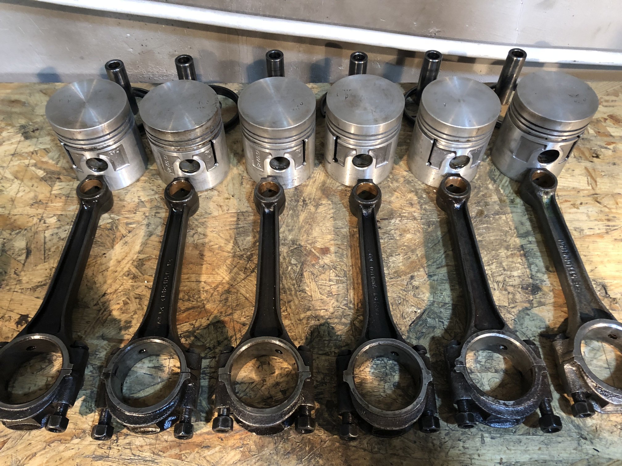

Käsile sai võetud ka teine Saaremalt saadud Gaz 11 mootor, kas siis tulevasele Gaz 11-73-le või siis võlgade katteks müüki. Tegemist raskema variandiga, sest täis komplekt juppe jätkus ainult ühele mootorile. Teise komplekteerimine saab paras pähkel olema. Kuigi leidsin juba vee pumba ja termostaadi korpuse. Puudu veel õlipumba filtri korpus ja kollektorid. Ka on rooste sellele mootorile rohkem kahju tekitanud.  Ühel päeval ta töötab nii kui nii Big Grin .
Mina sain kurtnast 67 le 1 remondi kolvid , klapid , tõukurid ja juhtpuksid ja kõik tutikad Wink

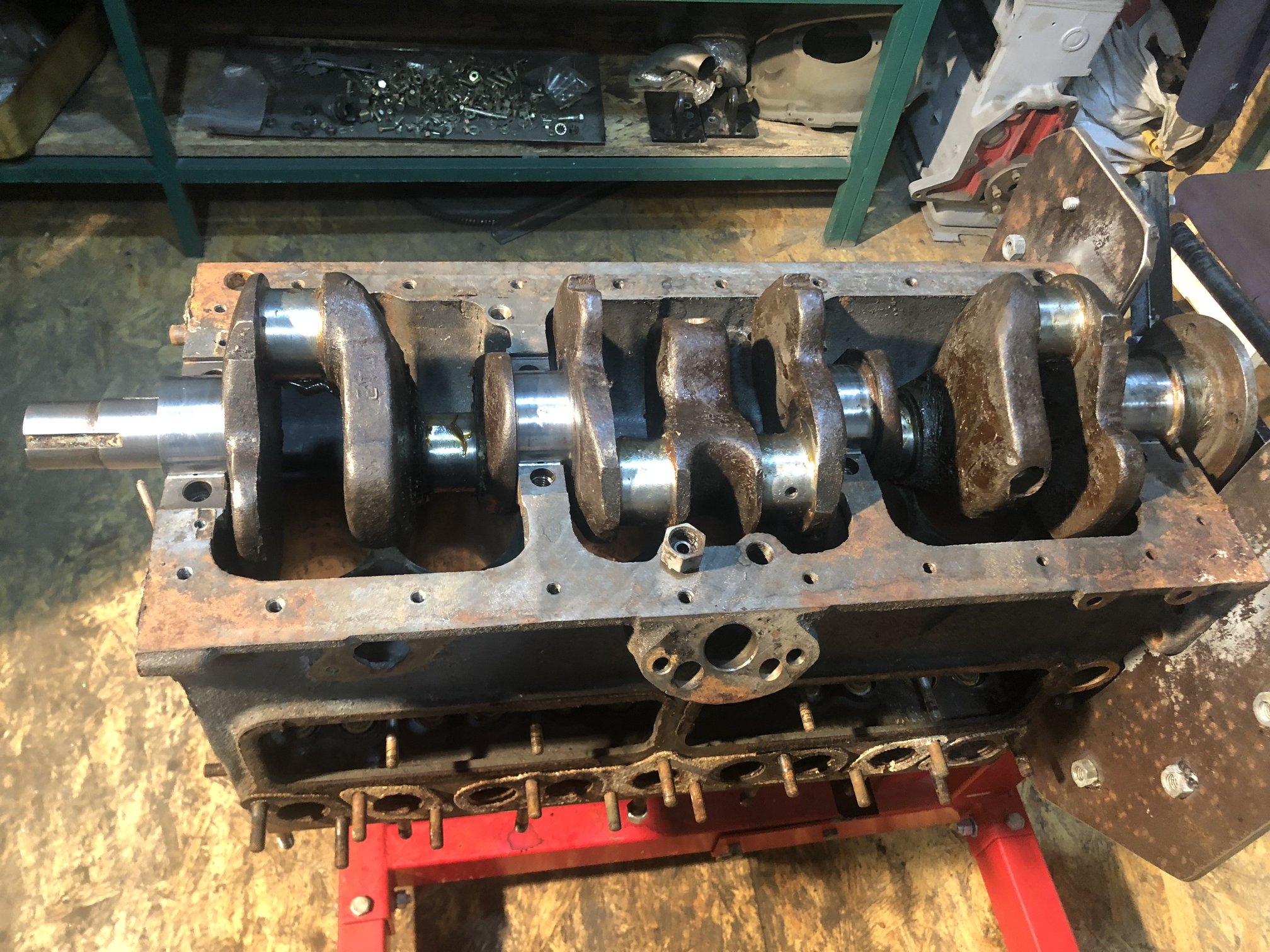

Jätkub töö teise mootori kallal. Väntvõll on ikka nii roostes, et see tuleb asendada. Teoreetiliselt peaks sobima GAZ 51 väntvõll, ma loodan. Kui ei sobi, siis jääb üle kaks varianti. Esiteks lihvida kõige suuremasse saadaolevasse rem. mõõtu ja loota, et rooste kahjustused on väga minimaalsed või teiseks, kunagisest mäletan, et väntvõllidele keevitati peale ja lihviti siis uuesti. Kas kellelgi on aimu, kas sellist asja veel tänapäeval tehakse ja kui, siis kus. Muus osas on mootor enam vähem. Arvestamatta hulgaliselt puudu olevaid spetsiifilisi osasid. Mõni pilt ka.
(06-06-2018, 21:06 PM)Formika Kirjutas:  Jätkub töö teise mootori kallal. Väntvõll on ikka nii roostes, et see tuleb asendada. Teoreetiliselt peaks sobima GAZ 51 väntvõll, ma loodan. Kui ei sobi, siis jääb üle kaks varianti. Esiteks lihvida kõige suuremasse saadaolevasse rem. mõõtu ja loota, et rooste kahjustused on väga minimaalsed või teiseks, kunagisest mäletan, et väntvõllidele keevitati peale ja lihviti siis uuesti. Kas kellelgi on aimu, kas sellist asja veel tänapäeval tehakse ja kui, siis kus. Muus osas on mootor enam vähem. Arvestamatta hulgaliselt puudu olevaid spetsiifilisi osasid. Mõni pilt ka.
  Kusagilt mälusopist kumab, et väntvõlli keevitamine paras keemia, et kõveraks ei tõmba, aga on võimalus kihte peale pihustada, kuid keegi ei taha neid jälle lihvida, et lööb käiakivi  kiiresti seda sodi täis. Parandage, kui eksisin.
