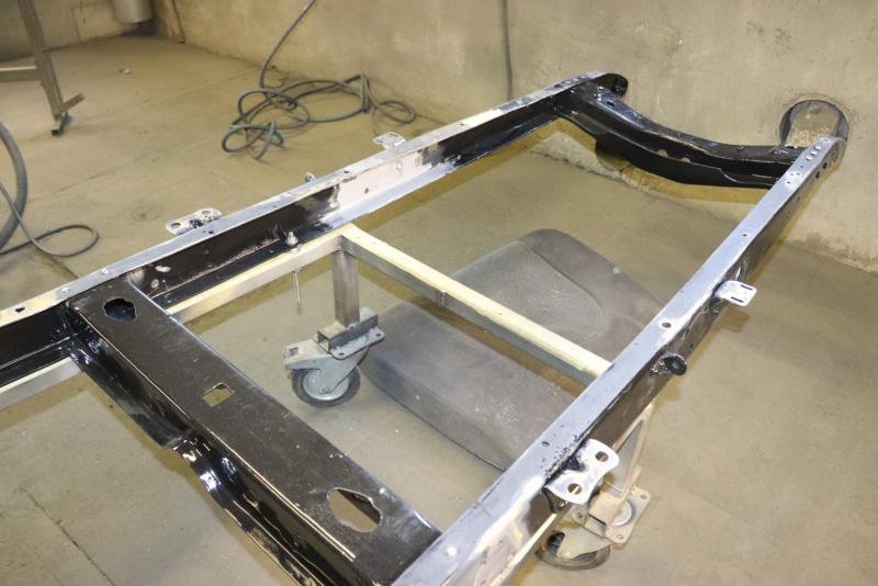

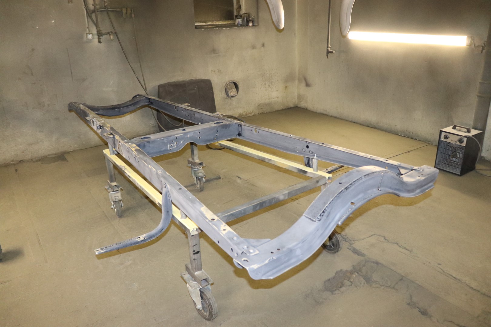

GAZ A tegemised takerduvad igasuguste probleemide taha. Sai tegeldud poritiibade  alumistele pooltele kivikaitse ja värvimistöödega. Sama teed läheb ka kere. Muidugi see jälle liialdus võrreldes 1934 aastal tehtuga. Toona piirdus see ainult kruntimisega. Aga aeg on läinud edasi ja tahaks seda tööd paremini kaitsta. Võibolla tekib vahel tahtmine selle autoga sõita, siis karda iga kivikest, mis võib kuskil selle krundi ära rikkuda. Viimase lihvi sai ka raam. Alustasime sildade allapanekut ja nagu alati kohe probleemid. Mingid pisividinad jälle puudu. USA-s tegelikult ei maksa need suurt midagi aga sealt kättesaamine ....
RE: GAZ A - Formika - 20-05-2020

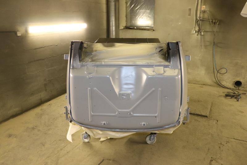

Kere krunditud, põhi tehtud. Nüüd vaja auto ratastele saada ja hakata mõtlema, mis värvimisega saab. See muidugi küllalt rahamahukas ettevõtmine. Kuigi mõned kaasfoorumlased on siin eelnevalt avaldanud arvamust, et mis see siis on aga kuna kvaliteet peab olema üle kõige siis vastavalt sellele ka kulud. Poiss oma Mustangiga maksab praegu kooliraha. Selle auto ettevalmistus ja värvi tööd tõenäoliselt lähevad 2X kallimaks, kui ta oma kõige halvemas unenäos ka ette oskas näha.

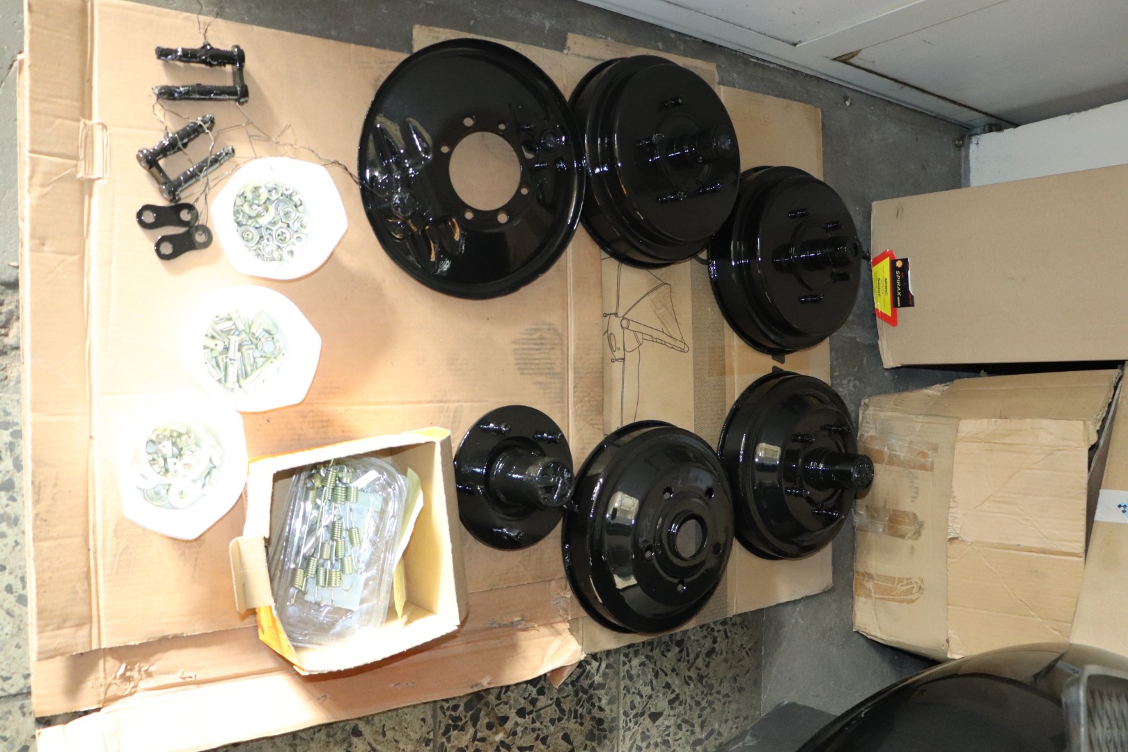

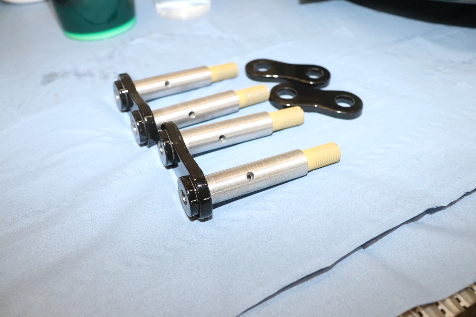

GAZ A rindel on küllalt vaikne olnud. Tingitud juppide puudusest. Kõike pole võimalik ette näha ja nii jäid tagavedru kiiged ja poldid tellimata. Tulemus, need tulid siin kohapeal toota ja muidugi hulga kallimalt. Kõik silla ja alusvankri detailid said puhastatud ja värvitud ning kokkupanemine võib alata. Vaja kuidagi raam ratastele ja kere raamile. Eks siis näe, mis ettevalmistus ja värvitöödega saab.

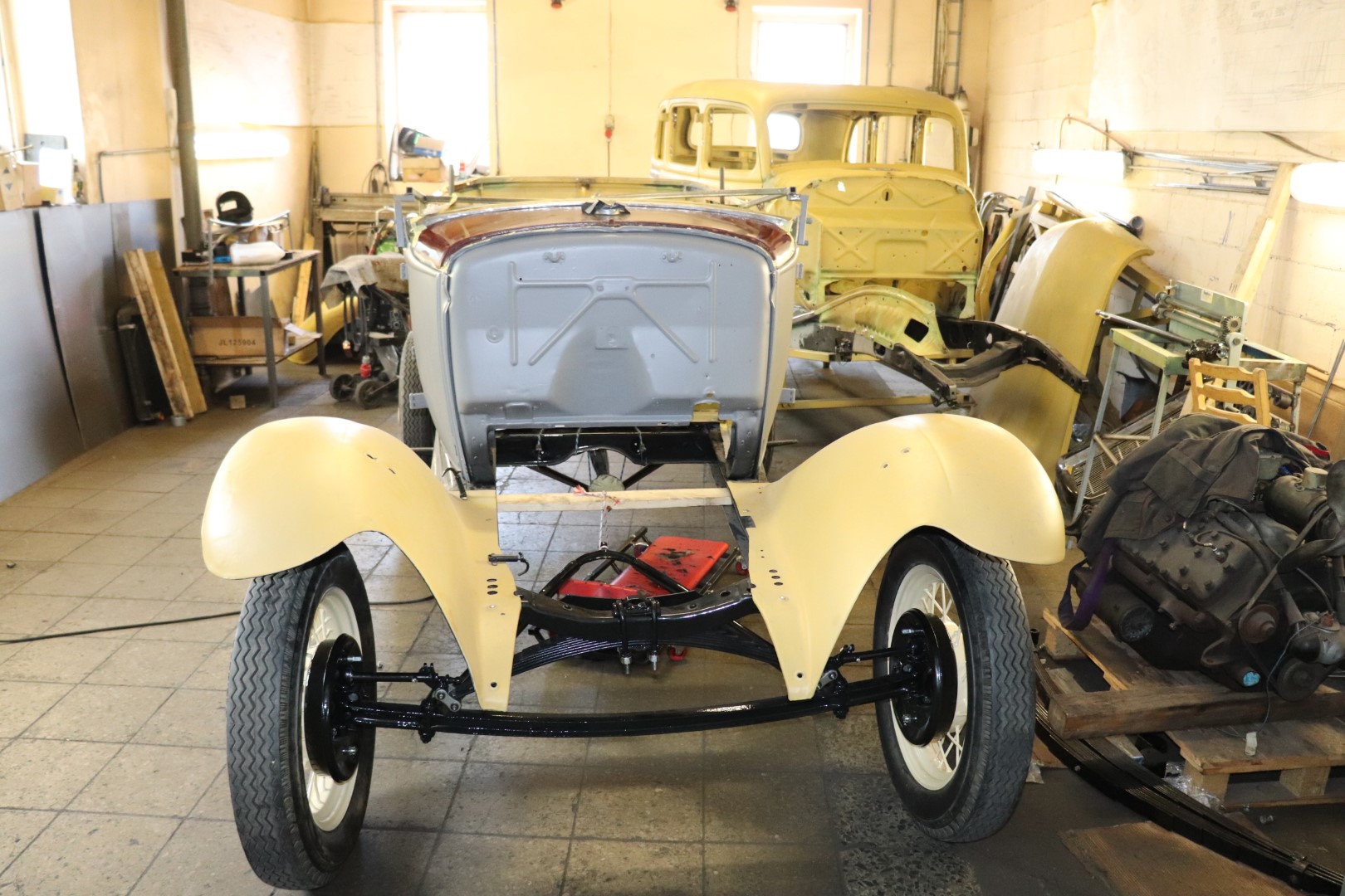

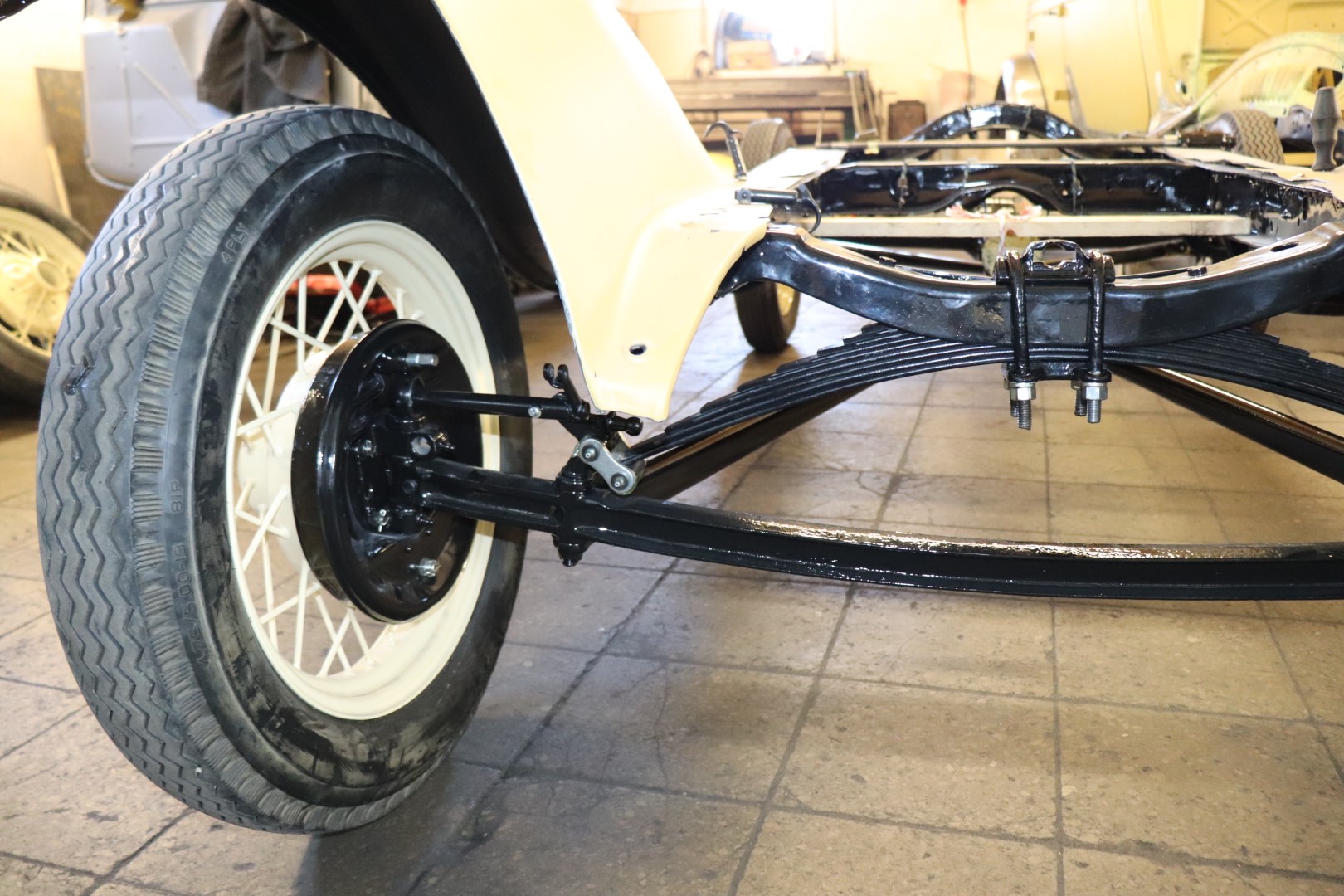

RE: GAZ A - Formika - 10-08-2020

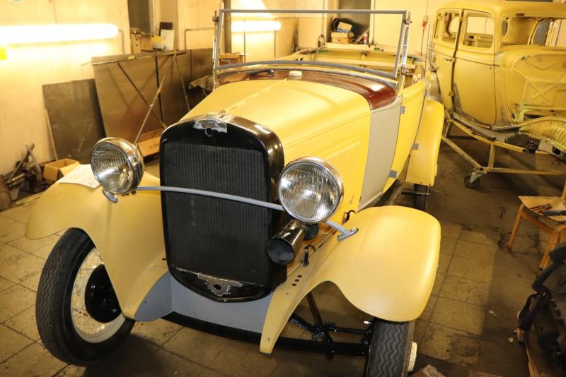

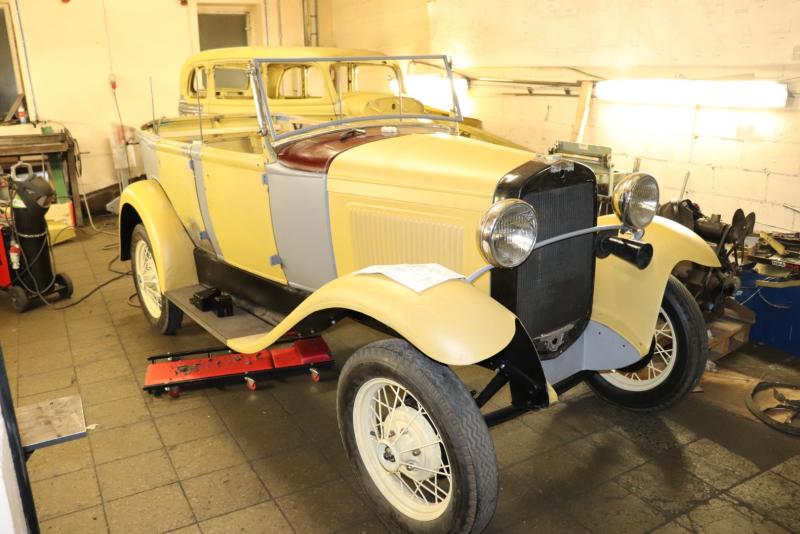

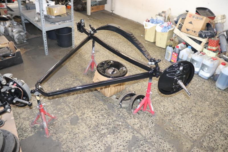

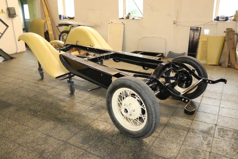

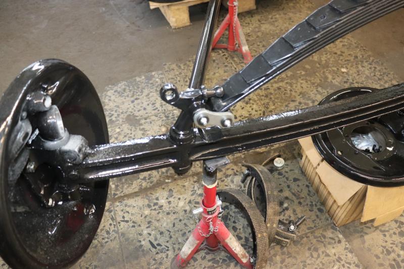

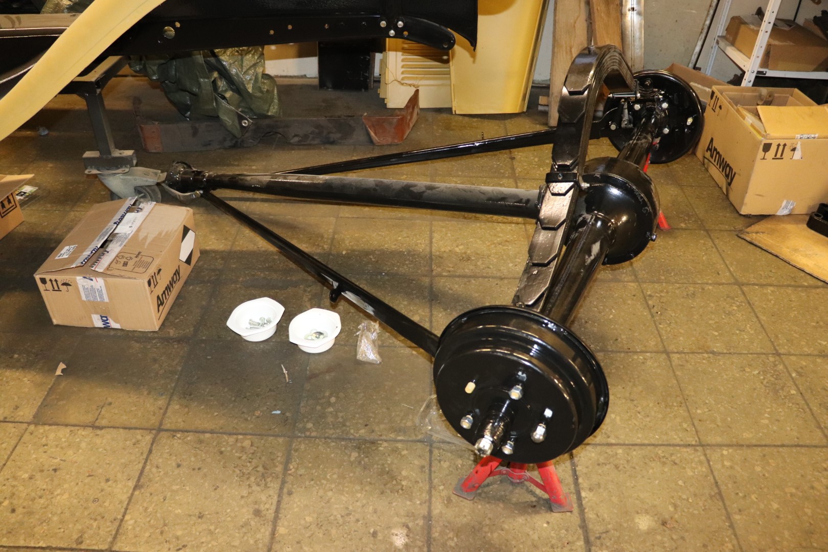

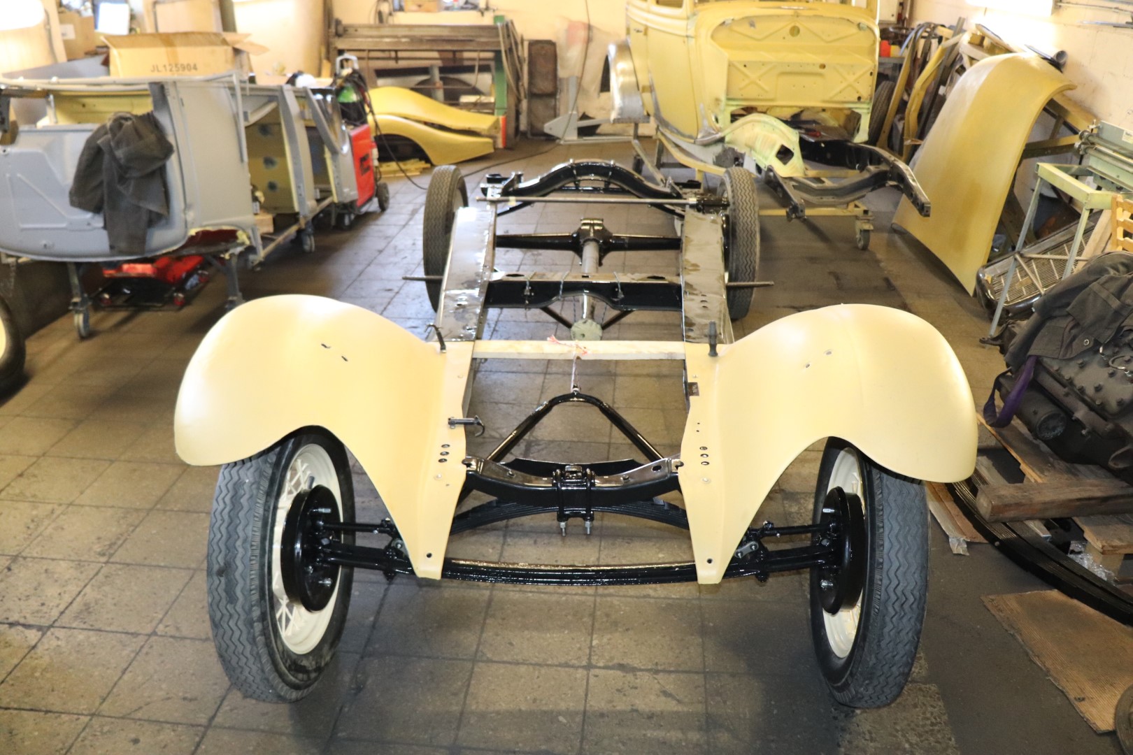

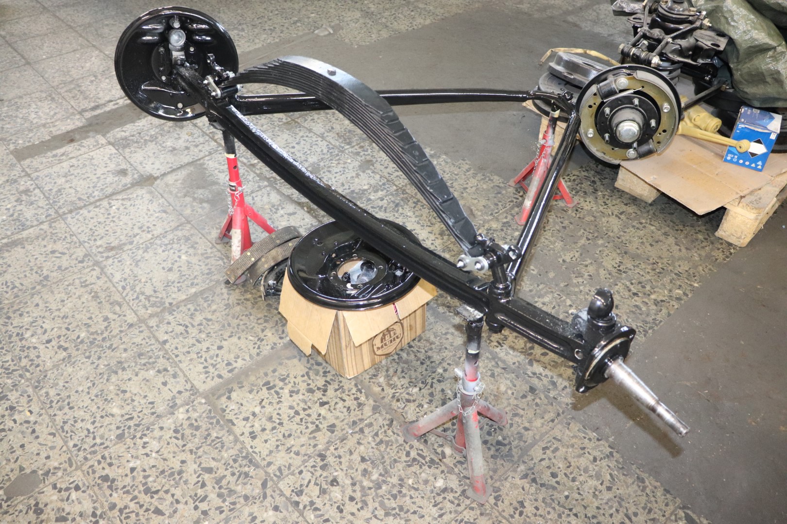

A kere on valmis ja ootab värvimist. Ka sai see tõstetud raami peale ja ratastele. Proovin sellest ka pilte lähiajal üles panna. Praegu mõni pilt esisilla komplekteerimisest.

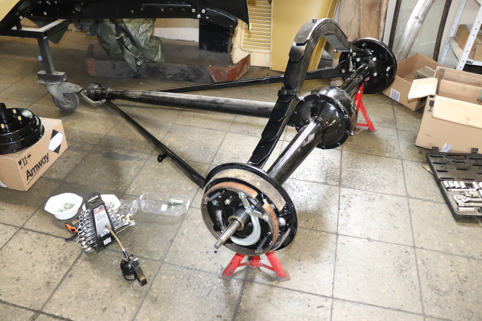

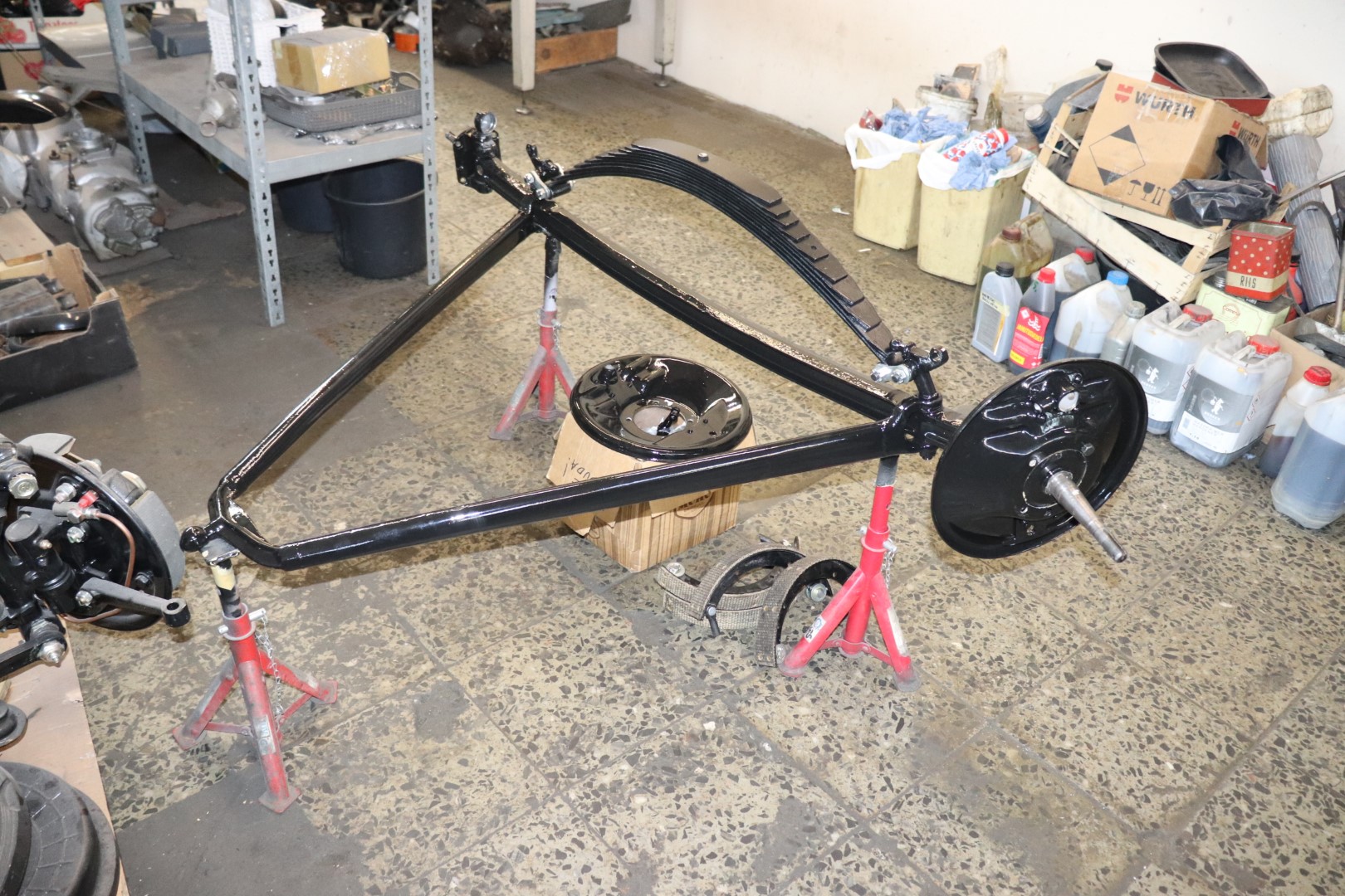

RE: GAZ A - Formika - 16-08-2020

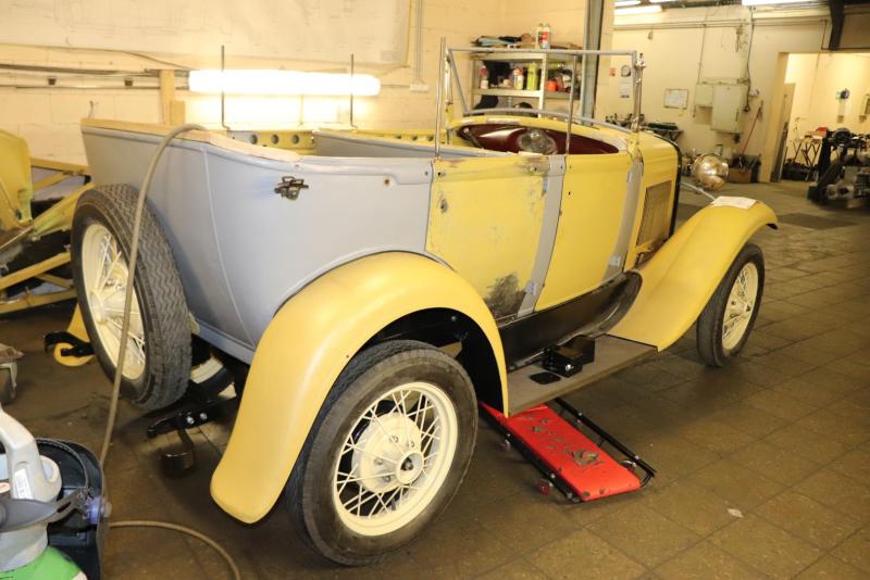

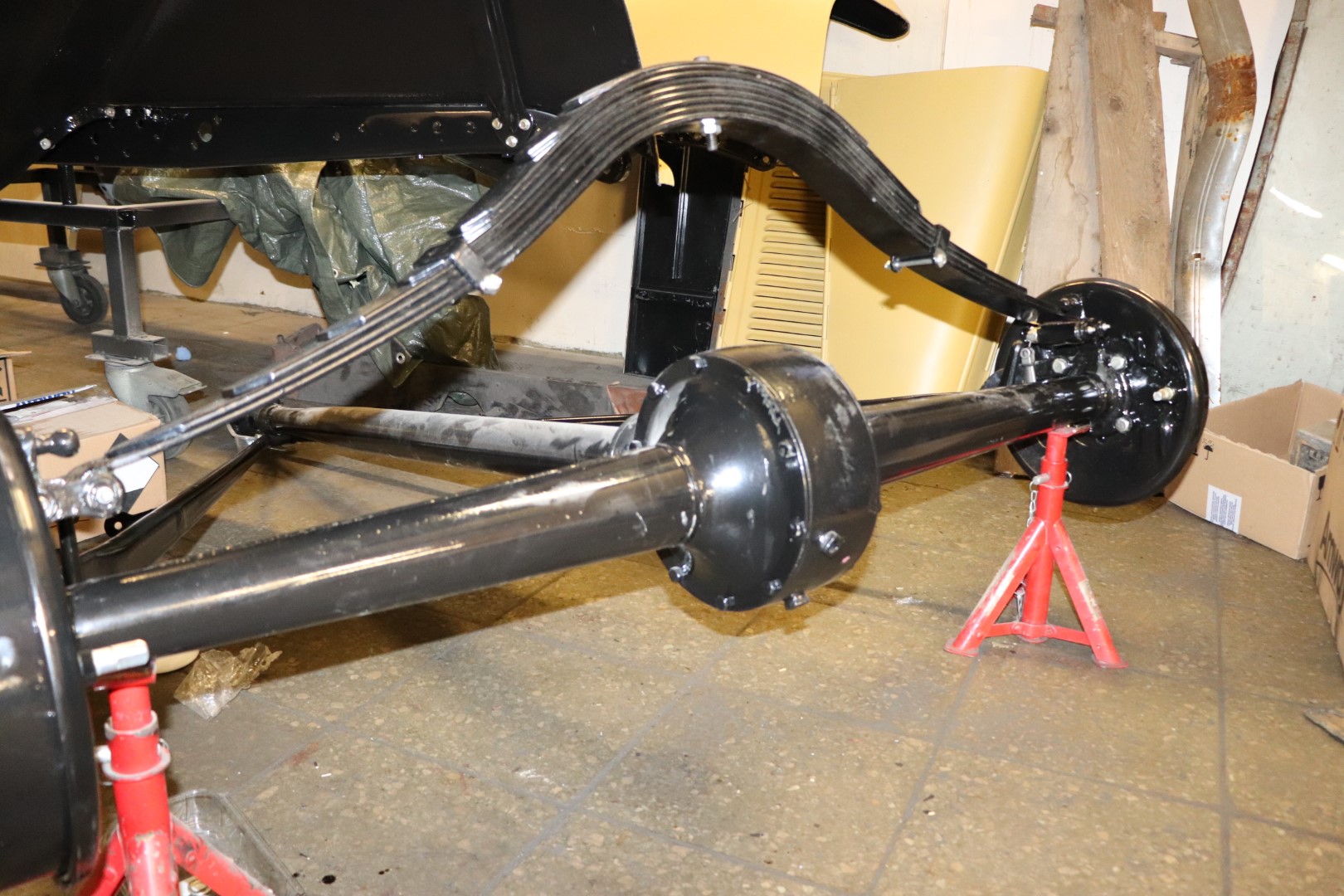

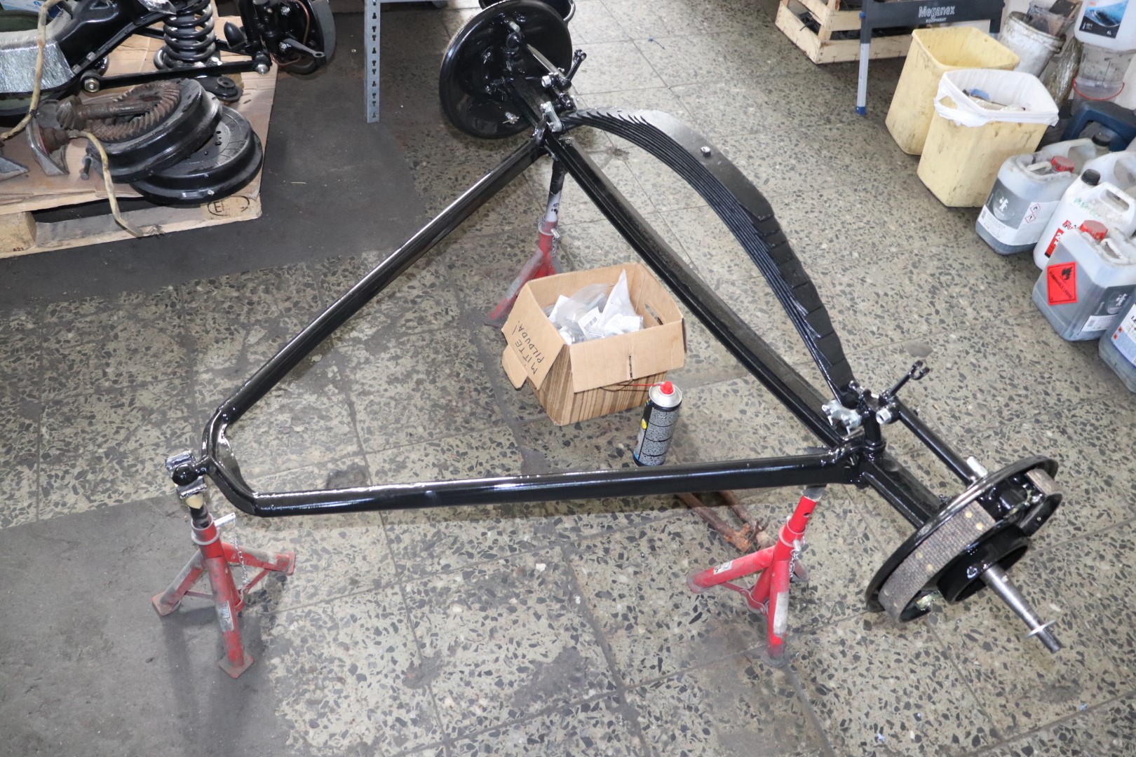

Tagasild komplekteeritud ja sai alla ka pandud. A-l siis taga eraldi süsteem sõidu- ja seisupidurile. Mõlemad muidugi mehhaanilised.

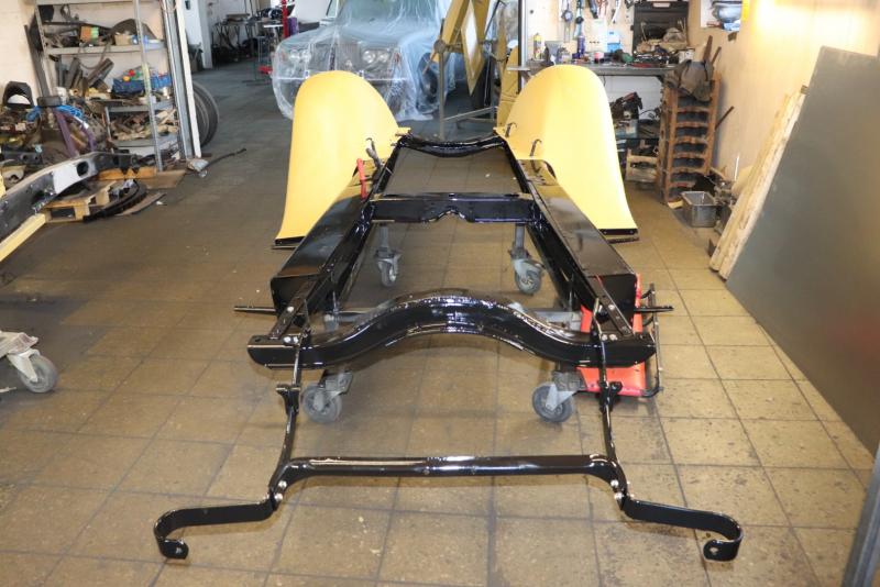

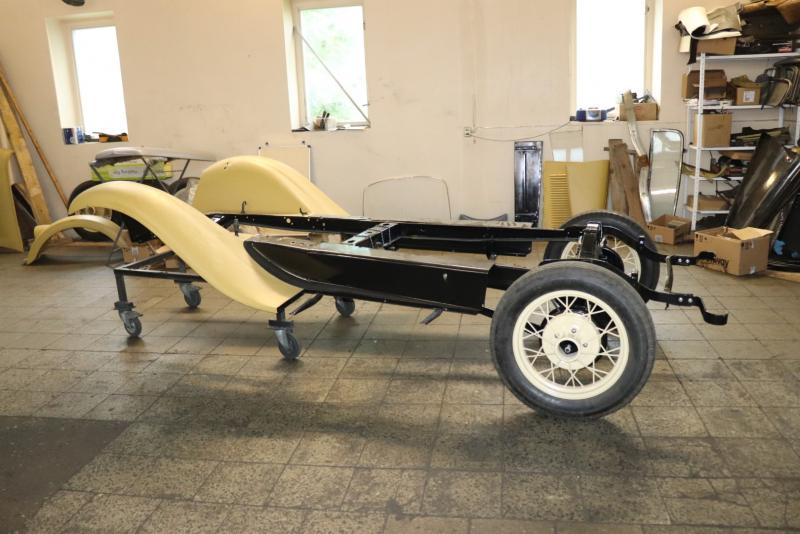

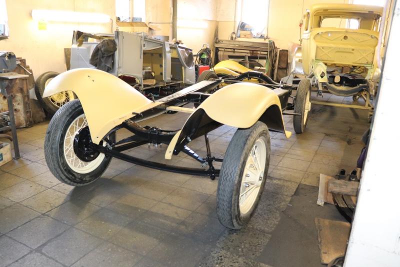

RE: GAZ A - Formika - 17-08-2020

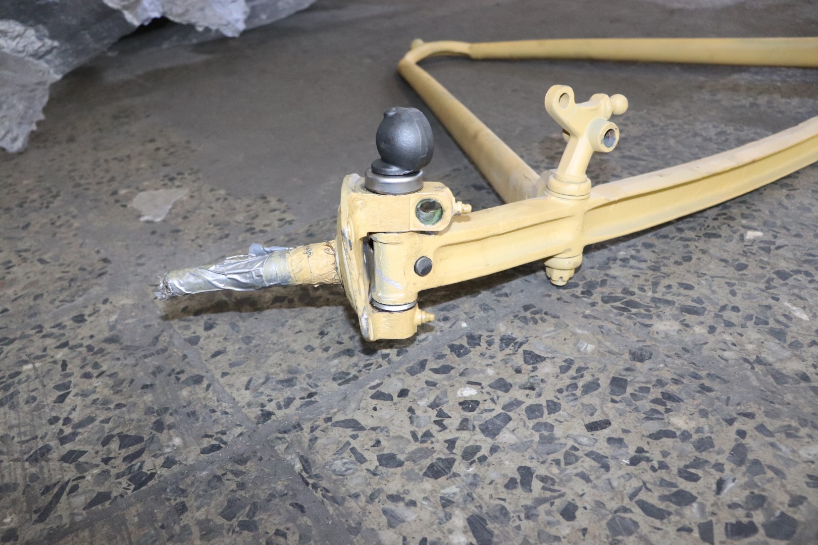

Mõned pildid veel.

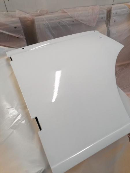

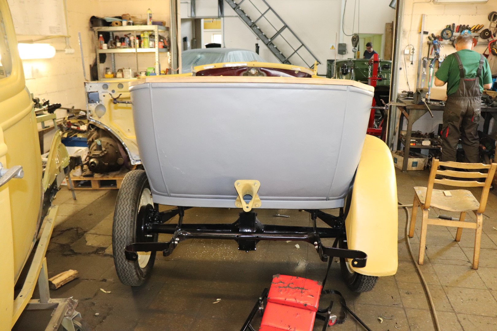

Nüüd siis asjad niikaugel, et vaja värvitöödega tegelema hakata. See muidugi suur peavalu jällegi.

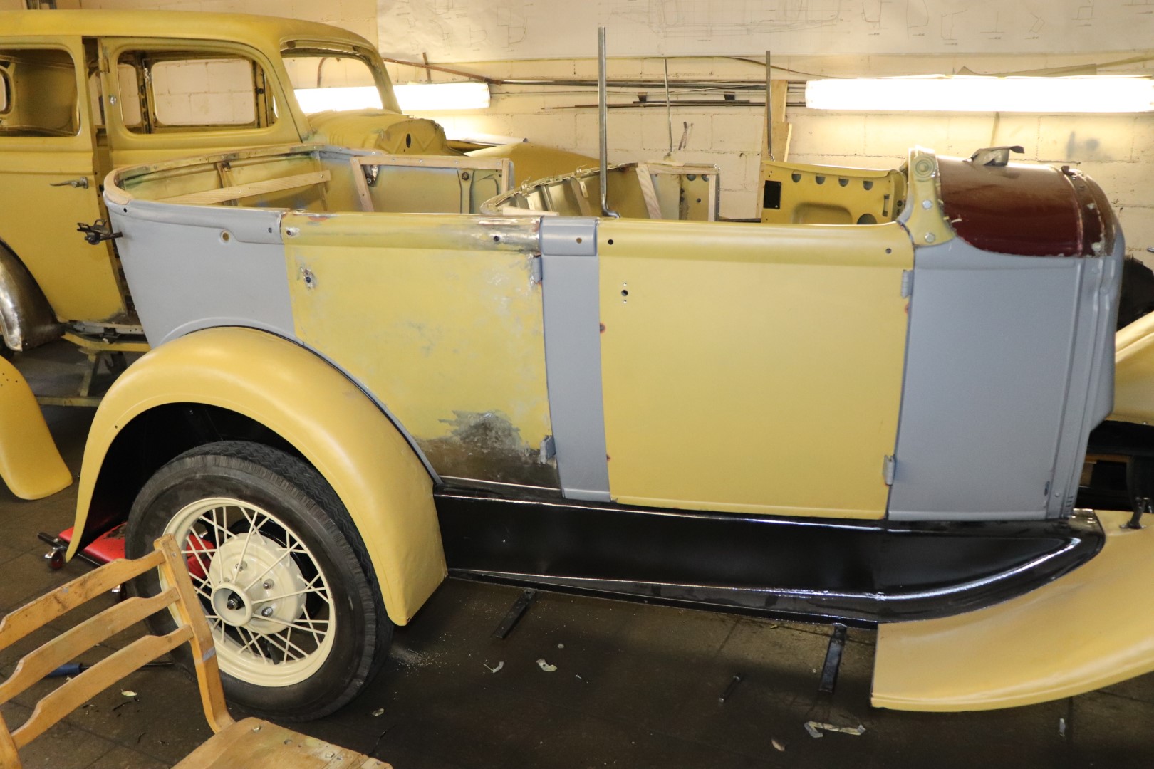

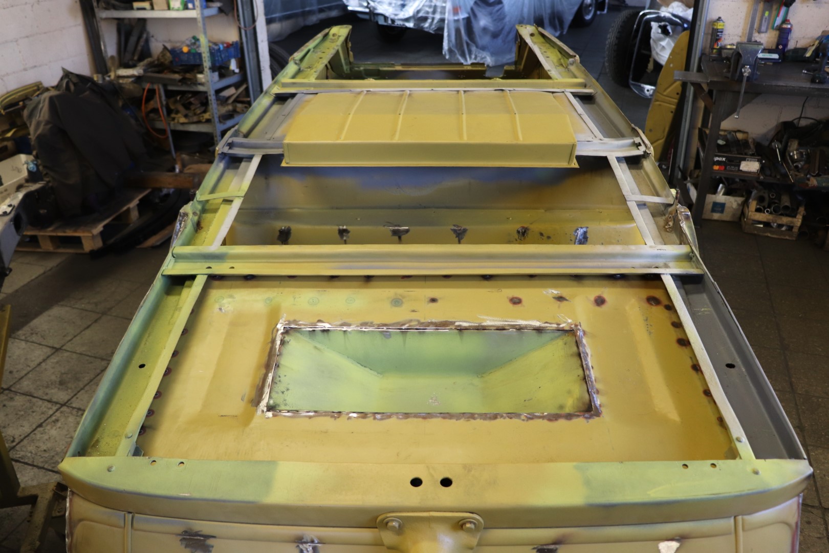

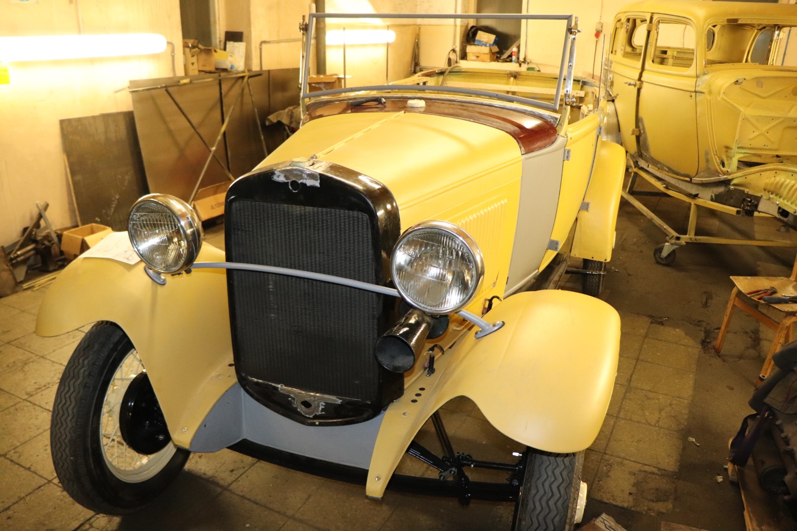

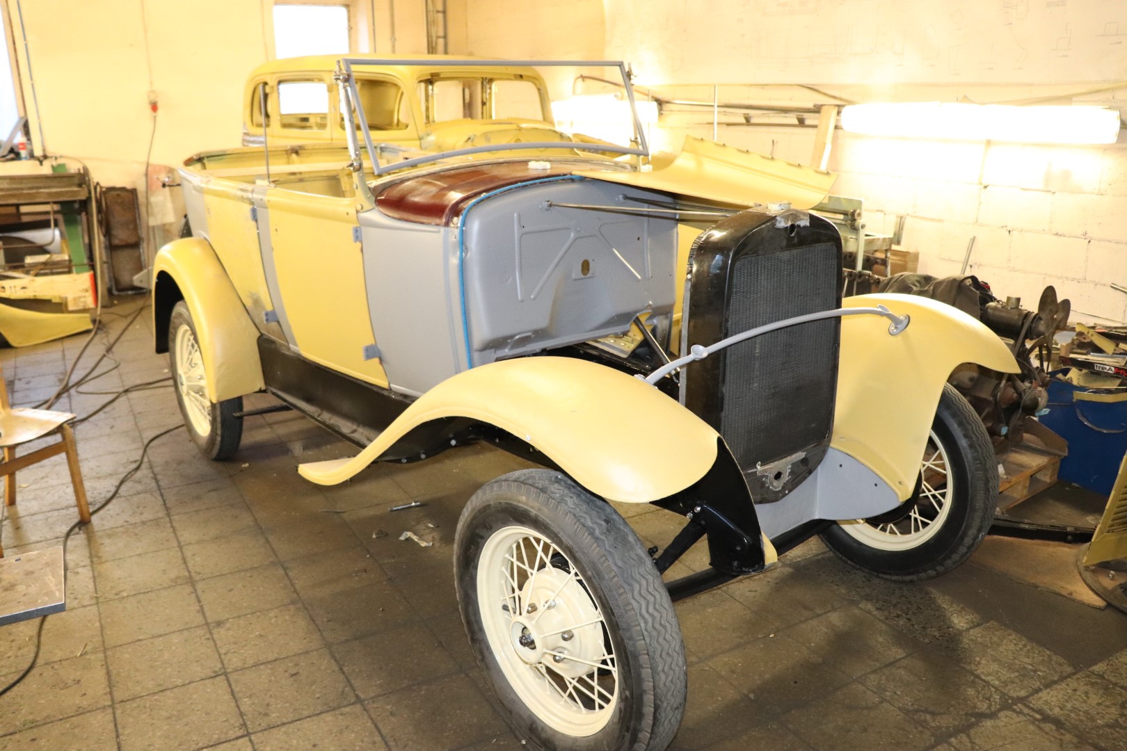

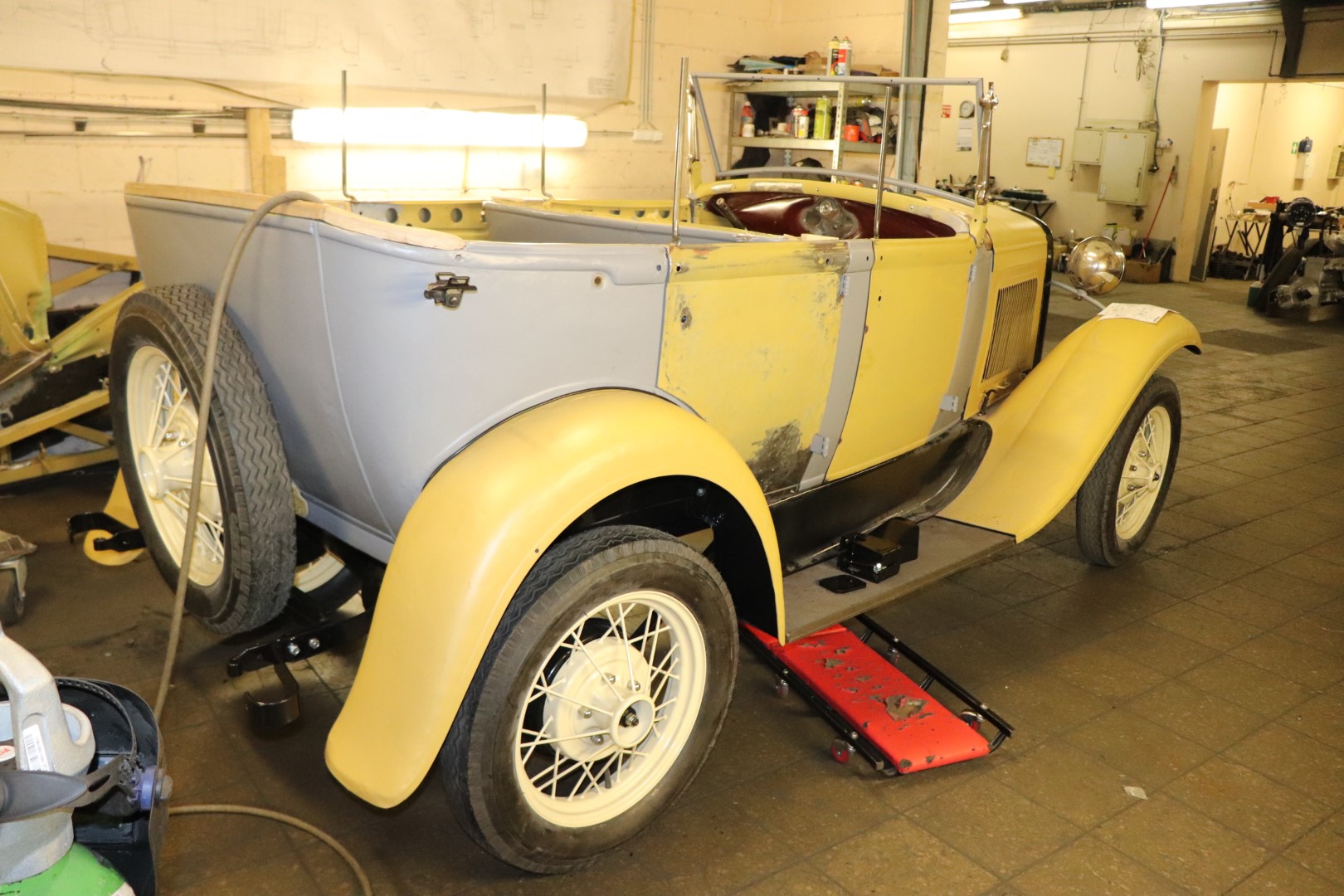

RE: GAZ A - Formika - 28-08-2020

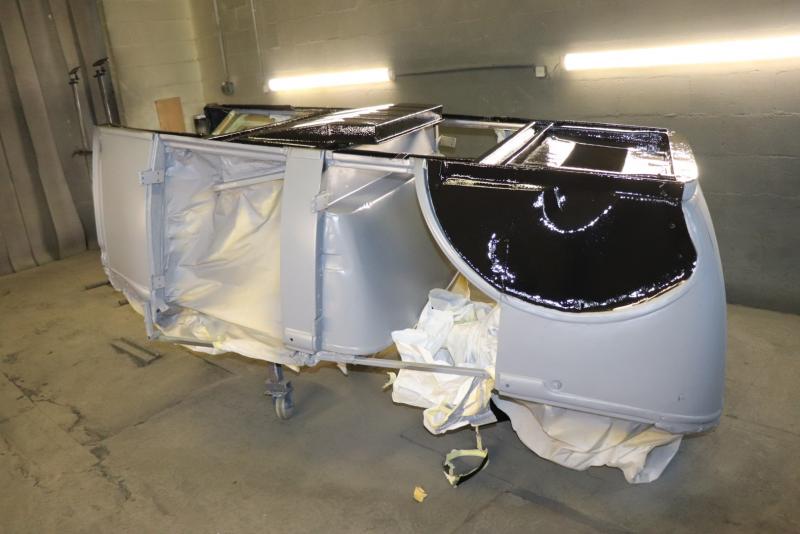

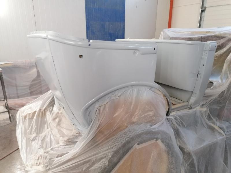

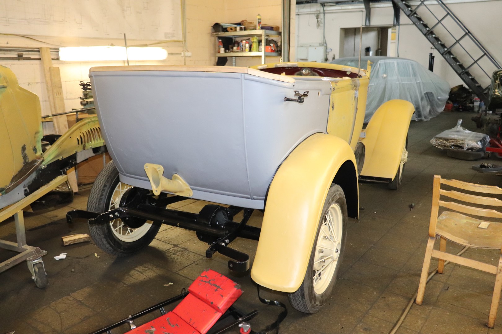

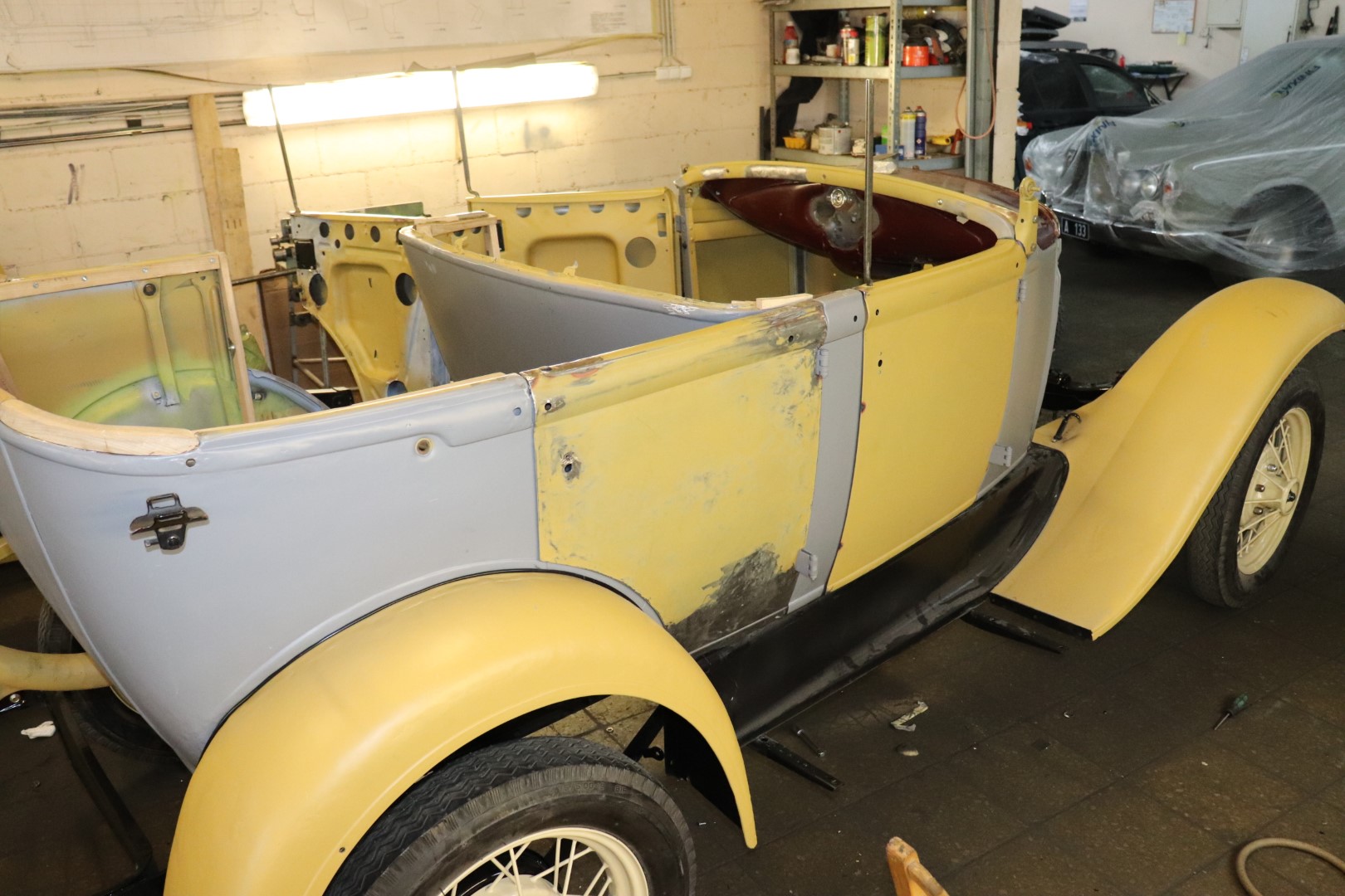

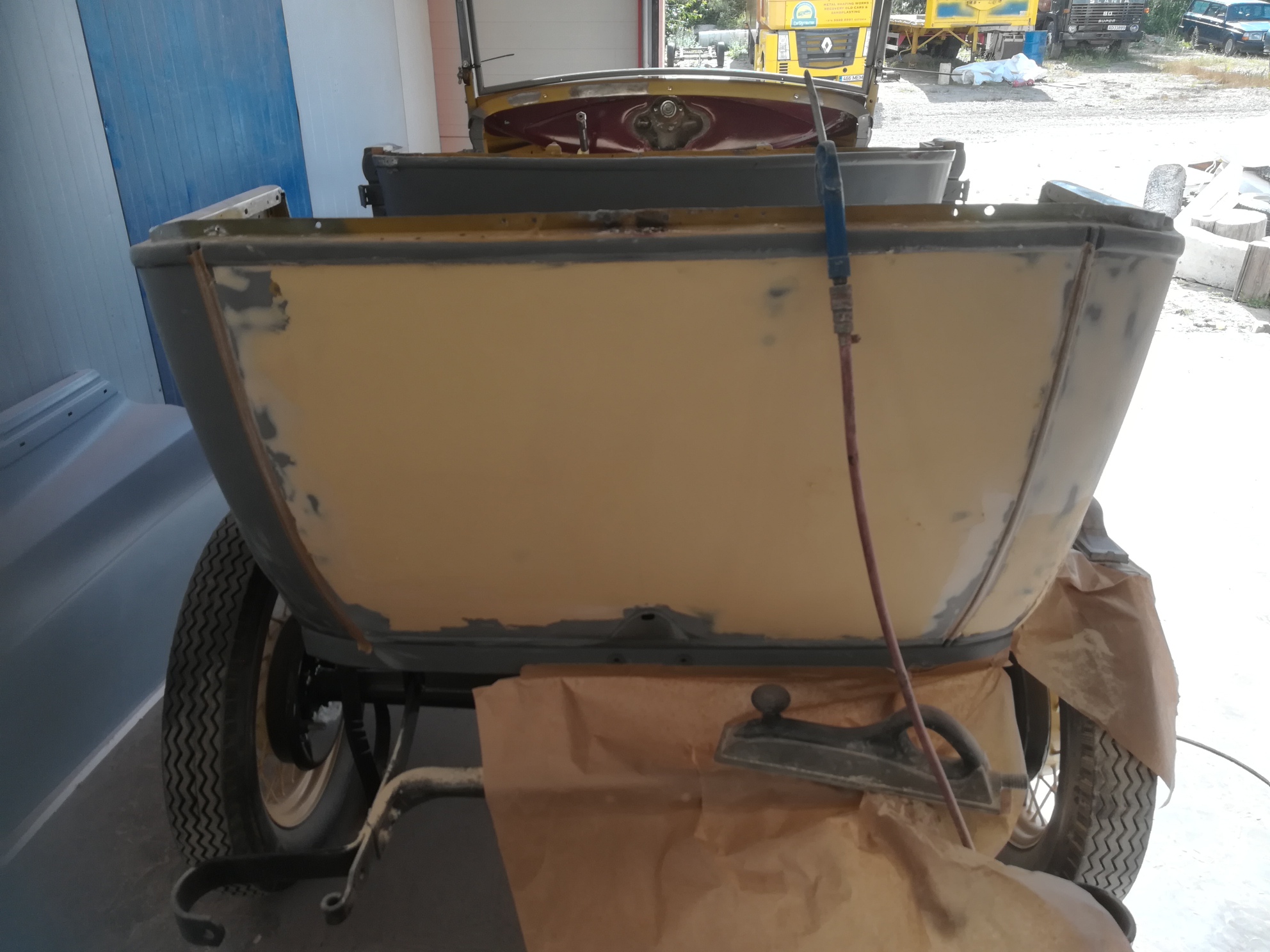

Pahteldustöödega sain kaubale Võru Car Restauration meestega. Esimesed uksed on uued ja seega OK, tagumised hirnsasti paigatud ja nendega muret rohkem. Palju tööd veel poritiibadega. Ülejäänuga  on lihtsam. Mõni pilt ka hetkeseisust.

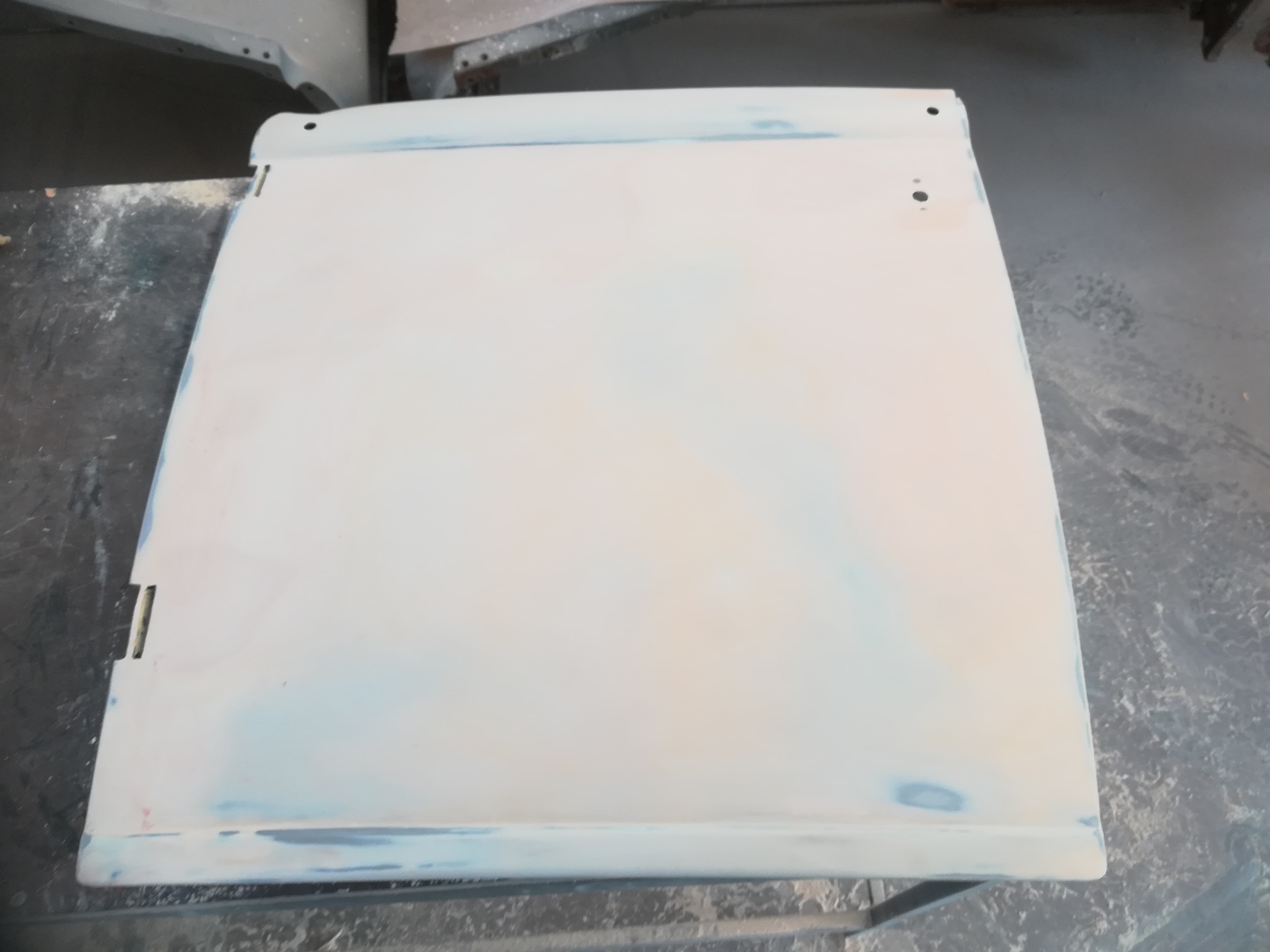

RE: GAZ A - Formika - 04-09-2020

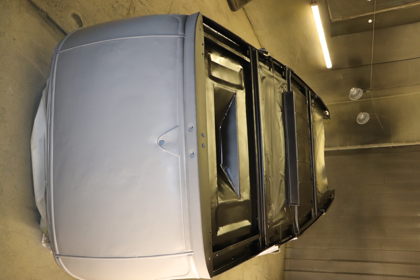

2/3 A-st on pahteldatud, krunditud. Jäänud veel kapott, bentsu paak ja esi poritiivad. Ja ühe tagumise uksega on probleeme. Pole teine nii ilusti kaares kui teised. Tegu küll ainult 2-3 mm-ga aga ikkagi. Muidugi kõrvalseisja seda ei märka aga kui joonlaud peale panna, siis on näha. Muidugi oli tegu kõige närusema uksega ka.
