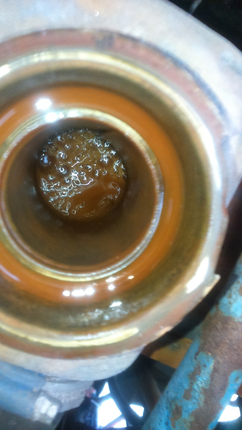

D-240 mootoril on vast juba paar aastat imelik nähtus. Mootor käib, siis radikas toimub selline mullitamine.
Jätab seisma, siis teinekord 5 sekundi pärast näiteks kostub radikast mulksatus.
Ega vist muud pole, kui miskisest silindrist surve lekib jahutussüsteemi.
Aga kummaline see, et seismisega mitte üks gramm jahutusvedelikku alla karterisse ei leki.
Jahutusvedelikku ennast ka nagu aasta lõikes oluliselt vähemaks ei jää. Miski higistamine on küll pihustite tooside kummirõngaste vahelt. On vanatüübi plokikaas.
On kellegil head ideed?

Kui ei sega, siis kasuta terviseks edasi. Algav leke tihendi vahelt või juuspraost lasebki vaid gaase läbi. Vabalthingeldavana ja kergel koormusel võib väga kaua kesta...
Kui kahtlus ei lase rahus olla, siis
hangi tester heitgaaside tuvastamiseks jahutussüsteemist ja saad kinnituse:
Läheb kollasest/sinisest roheliseks küll

Minu russ on ostmisest saati(ca 3a) täpselt sama moodi teinud, kergelt nagu mullitaks ja seisma jättes mulksub ja luriseb nagu vana koer. Vedelikud seisavad kõik tilga pealt normis ja segi ei kipu. Veel...
Aga mäletamist mööda tekkis see tosooli peale üle minekuga, esimesed paar töötundi vee pealt nagu ei olnud. Termostaati sees pole.

Kui russil radikas silmini täis pole siis seismajätmisel mulksatabki. See pole midagi hullu.

Proovi ilma veepumbarihmata seda protsessi jälgida kui radikas on korgini täis valatud.
Veepump suudab ka teinekord tihendi vahelt õhku imeda kuigi vedelik ei leki ja torust radikasse voolamisel haaratakse õhku kaasa mis alumisse vanni jääb kuni mootor seisma jätta ja siis peente torude kaudu üles tuleb.
See vedeliku värv on ka muidugi päris karm teiste vedelikega harjunud silmale ja võiks mõelda läbipesule.
Muidugi see võib olla ka hõre plokk mis õli veesärki higistab.
Mul see uus traktor tegi seda nalja ja eelmine mootor ka kus oli must õlikiht peal vedelikul.
