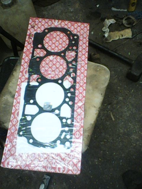

Toodi mõõteriistad tagasi ja plokk hangitud.
Eestist ei õnnestunud sest kus oli probleeme kvaliteediga ja kus ei lubatud mõõta.
Igatahes omanikul Riia äärelinnas käidud ja uus plokk käes.
Ost olla nii käinud, et kõlistas tuttavale et kust saab Lätis plokki osta ja sai numbri.
Kõlistas ja küsis kas mõõta tohib?
Üteldi, et sa tahad korralikku toodet ja tule siia, mul veel 2 tk on ning mõõtma ei pea, on korralikud.
Läks kohale ja kõik oli õige.
Plokk oli puust kastis ja OTK paber kaasas strateegiliste mõõtudega.
Mõõtis üle ja kõik täpselt nagu OTK lehel.

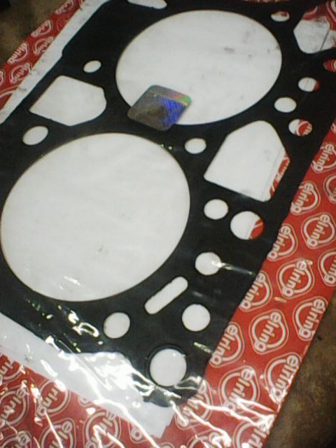

Plokile löödud number mis OTK lehel ja hologramm, millest pool plokil ja teine OTK lehel.
Maksis muidugi 150 raha rohkem aga tal oli sees juba korgid ja parasiitratta telg.
Müüja hoiatas ka, et ainult fekaali liigub ja tema pole enam löögile saanud.
venes aga liigub õige kaup ainult hologrammidega ja kui pole siis ei maksa osta.
Kaubapeale anti veel selline kaanetihend, mida põgusalt näppisin.
Pildilt hästi ei paista aga tegu on mingist pehmest metallist lõigatud asjaga mis kaetud pealt musta kihiga mis peaks väiksemad konarused täitma nagu välismaal kombeks ning augud on hülsi kraega samas mõõdus.
Õlikanalil on eraldi kummirõngas.

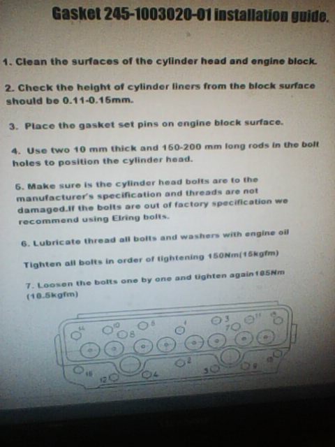

Paberil on pingutusjõud 150Nm, siis ühekaupa lahti ja 185Nm kinni.
Huvitava lisana et poltide keerme tolerantsid ja pinnasiledus peavad vastama spetsifikatsioonile ja kui ei vasta soovitab nende poldikomplekti.

(11-01-2023, 16:14 PM)M.R. Kirjutas:  Puhtalt sportlikust huvist küsin;
Kas see polte ja keermeid käsitlev osa on ka taasesitamist võimaldavas vormis?
Tegelikult tegin juhendist ka pilti aga loetav ei tulnud välja sest minu suhtlemisvahendi pildistamise osakond vihkab läikivat paberit.
Vabas tõlkes umbes et kasutage tootja spetsifikatsioonidele vastavaid polte ja veenduge et nad kahjustatud pole ning kui ei vasta tootja nõuetele soovitame kasutada meie polte.
Lähen seda kokku panema ja siis proovin paremini pildile tabada et loetav jääks.

Elring peaks küll turvaline plokikaane tihendi tootja olema ja ei vaju ilmselt kokku nagu võileib. Nagu aru saan, siis selle tihendiga ei pea kasutama udupeent teflonrõnga tehnoloogiat?
Kas sel pakil on Elringi mingi kood ka? Nende lehelt kataloogist vaadates täitsa Belarus olemas, aga samas nagu saadavust siiski ei ole. Või on ehk see seotud praeguste sanktsioonidega ehk.

RE: Belarus traktorid. - 2715 - 20-01-2023
Lubatud paigaldusjuhendi pilt õnnestus lõpuks hankida.
Küll kehv ja teise inimese pildistatud sest minu pildimasin sellega hakkama ei saanudki.

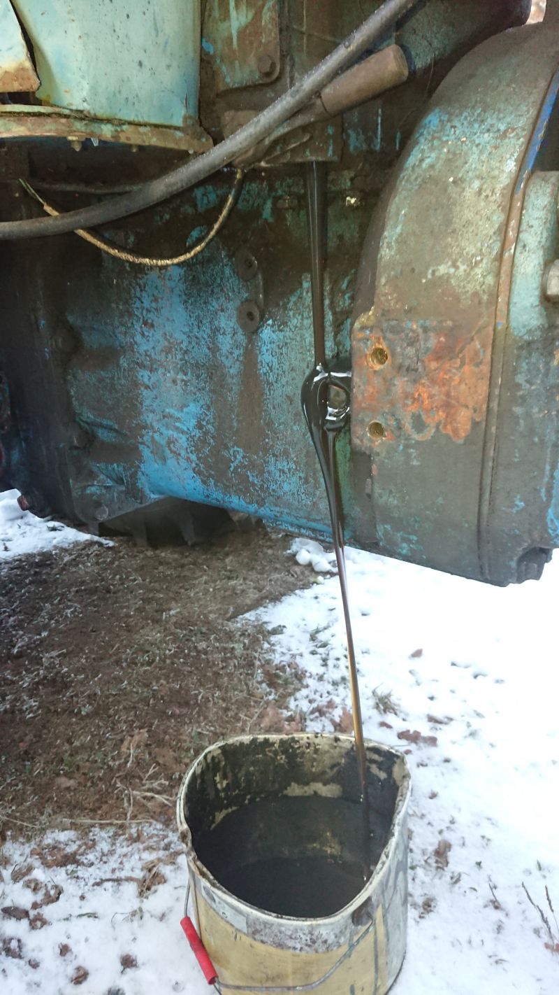

Ma jätan siia tänahommikuse tähepaneku: hüdropaagi tühjendamine ei õnnestu isegi tagavedusel ilma lägamataSad
Nelikveolisel põrkab veel kardaanile ka. Sad
Ja mul on traktor praegu veel kergelt paremale kaldu...
Teab keegi peast, mis mõõduga O-rõngas tühjenduspunni ümber käima peab? Tuleb poodi minna, sobivat sortimendikarbis ei olnud.
RE: Belarus traktorid. - 2715 - 21-01-2023
(21-01-2023, 22:35 PM)v6sa Kirjutas:  Kiiduväärsed tähelepanekud taas kord.
Rõnga mõõtu küll ei tea aga juhin tähelepanu, et teisele poole hüdropumba ajamit jääb sisse paar liitrit õli mille kättesaamiseks head lahendust polegi.
Sellest liitri ja peale saab kätte kui niimoodi käima panna punn maas ja hüdropump selle välja pumpab.
