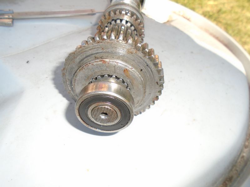

Tagumise laagriga veel huvitavam lugu. Kutaisi:
Nõukogude originaali järgi ostetud SKF. Meenub, et "alasti" varianti pakkuda ei olnud (oli 2RS) ja seetõttu kakkusin kummikatted maha ja pesin määrde välja.
Goldoni laager:
Markeering:

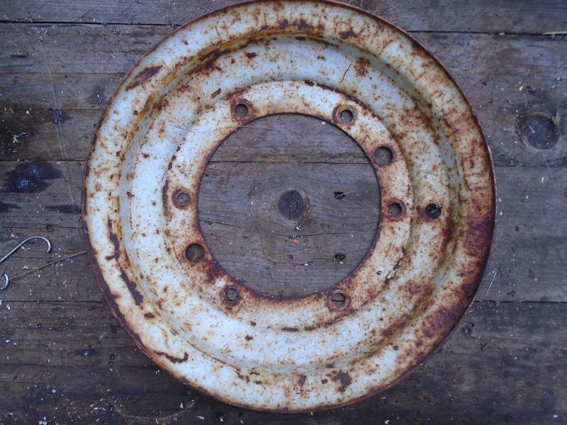

Aga nii või teisiti eksisteerib üks probleem - kuidas saada puhtaks ja värvida selline "õõnsus":
Tehases oli omal ajal lihtne: keevitustsehhist tulnud veljepoolik kasteti ilmselt värvivanni (krunti pole kasutatud, ainult kattevärv) ja mis temast 30...40 aata pärast saab, ei olnud kellegi asi.
Kas keegi oskab mingit soovitust anda? Või on korrektse lähenemise puhul ainus tee keevitusõmblused lahti lõigata, liivapritsida, värvida, kokku keevitada ja keevituskohad uuesti värvida?
Sama veljepoole teine külg. Keevituskvaliteedi põhjal võib kindlalt väita, et seltsimeeste, mitte sinjooride kätetöö.

Veljeteema jätkuks pilt siitsamast eelmiselt leheküljelt
Mis on "valesti"? Velg on ühes tükis, poolitada ei saa. Kuna kättesaadavad materjalid ei näita, et Goldoni oleks kasutanud poolitatavaid velgi, siis tuleb järeldada, et pildil olevale Goldoisile või Kutadonile on paigaldatud Goldoni veljed. Järelikult on poolitatavad veljed Kutaisi inseneride leiutis. Rehvivahetaja seisukohalt polegi ju paha, venekeelset "oskussõnastikku" kulub vähem Big Grin

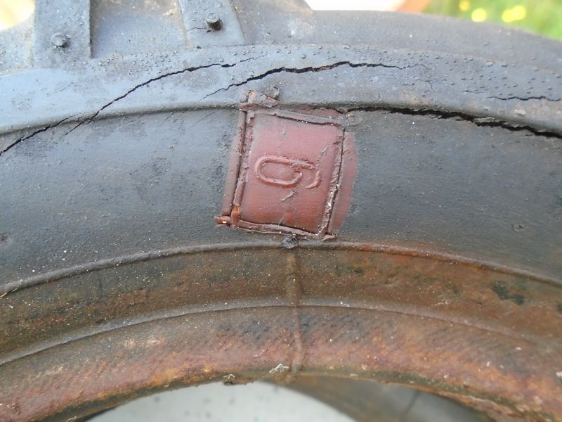

Uurisin nii välis- kui ka sisekumme, et äkki leiab mingi dateeringu. 1989 valmistatud Kuta all oli selline:
Kõik selge: valmistatud aprillis 1989.
Aga mida võib välja lugeda siit?
Punane lapakas võiks tähistada aastat ja numbrid 6 (või 9) ja 27 nädalat?
Kas keegi teab midagi täpsemalt?

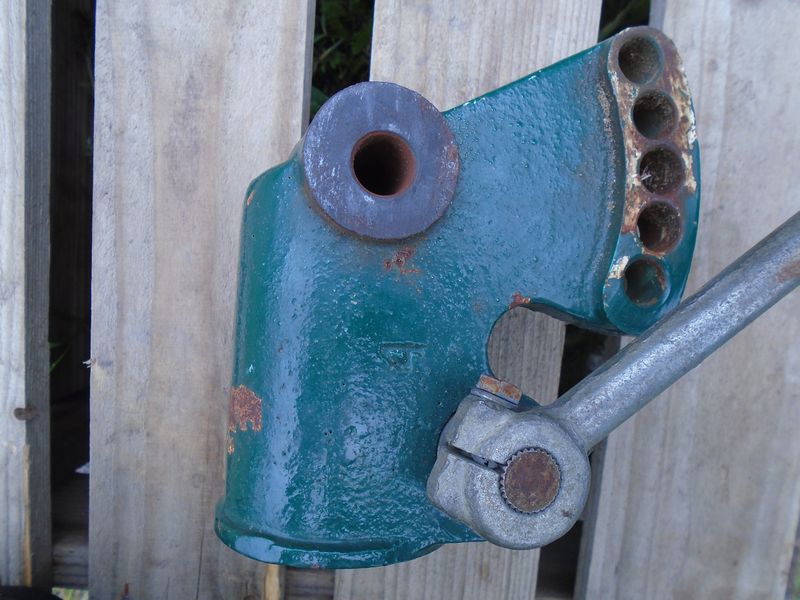

Kuidas ja millega täita sellised kraatrid:
Rumal külamehearu jõudis järgmiste variantideni:
*Pahtel. Vist kõige muretum ja valutum. Samas on kuidagi pentsik pahtliga (sarv)traktori kallale minna... Kui nüüd kuskil peaks maa värisema hakkama, on see sellest, et vanad traktoristid-kolhoosnikud loevad seda ja hakkavad üksteise võidu hauas rähklema Big Grin
*Keretina. Ikkagi metall, aga pahupoole kohta olen kunagi siin foorumis ka mõtteid vahetanud. Märksõna: metallide pingerida.
*Keevitamine. Teatud mõttes kõige parem, puuduv ferrum saab asendatud ligilähedase materjaliga. Aga see jurtsutamine ja hilisem lihvimine on üks aeganõudev ja parajalt õudne matj tvoju Sad
* "100 kihti" (epo)krunti, ehk niikaua kiht-kihi haaval värvida ja lihvida, kuni hea saab.
Ehk on veel midagi, mille peale rumal külamehemõistus ei tule?
RE: Mis motoplokiga on tegu? - deus - 20-06-2023
Ilu jaoks pahtliga, endale tehes keevitaks.
RE: Mis motoplokiga on tegu? - v6sa - 21-06-2023
Kas sel "kraatrite täitmisel" on peale esteetika veel mõni ülesanne?
Kui ei, siis ma värviks üle ja jätakski nii.

Tulles tagasi paar posti eespool esitletud kraatrite juurde. Algseisust pilti ei ole, aga ühe detaili puhul valisingi keevitamise ja käiamise:
Veelkord näeme, kui roostetav on sinjooride metall. Paar nädalat ei näppinud ja juba selline Sad
Keevitamine-käiamine ei vabastanud siiski vajadusest kasutada pahtlit. (Valisin alumiiniumpahtli.) Ka need kraatrid
said täidetud pahtliga. Ideaalse tulemuseni ei jõudnud (perfektne nikerdamine nõuab palju aega ja kannatust), aga tunduvalt viisakam sai asi küll.

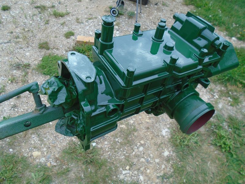

RE: Mis motoplokiga on tegu? - oltsberg - 11-08-2023
Natuke tegemistest, "puust" ja roheliseks Big Grin
Selline "jahu" (pärit Tööriistamarketist)
andis sellise tulemuse
Värvitava alumiiniumpinna jaoks igati optimaalne.
Paljas ihu sai ka riided selga:
Mnjah, ainult värvimisega läksid asjad parajalt nihu, pioneerieas tuli kah paremini välja Sad Smile
Esiteks selline asi, mida happekrundi kasutamisel pole kunagi kogenud: värvipiiskade asemel lendasid pinnale mitte ainult vedelad piisad vaid ka tahkemad tükid, justkui liivaterad. Varem olen seda kogenud ehituspoest ostetud laiatarbevärvide puhul.
Milles võib olla probleem?
Peale märg-märjale krundi pealekandmist ja kattevärvi segamise alustamist avastasin, et krundile oli trehvanud vale Viagra ehk siis kattevärvi kõvendi Smile Sad  Nüüd ei teagi, kas krunt üldse suvatsebki kõvaks minna või jääbki kattevärvi alla oma poolkõva elu elama...

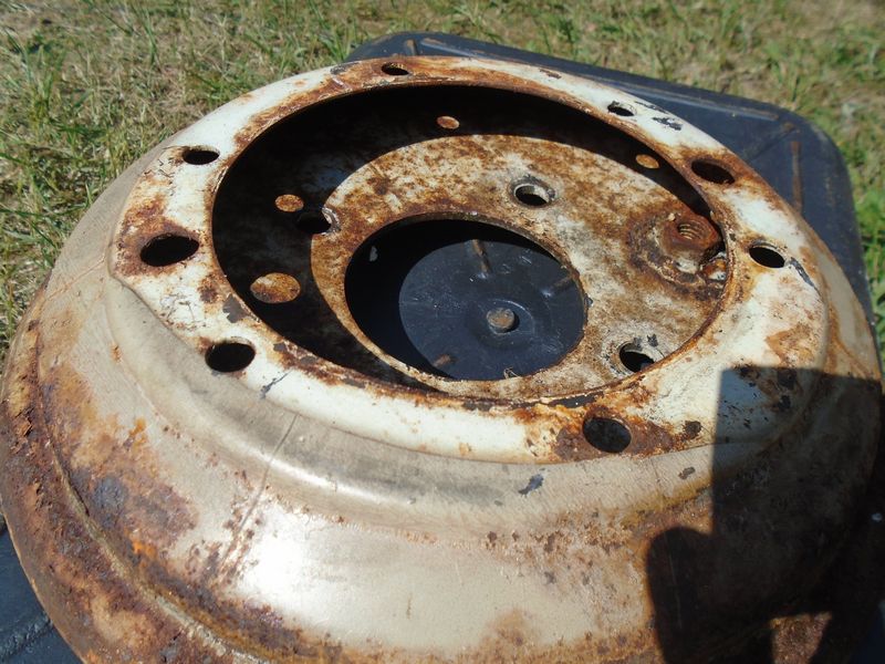

RE: Mis motoplokiga on tegu? - oltsberg - 21-08-2023
Oh neid sinjoore küll... Peale puhastamist kaks kuud plastkarbis seisnud detailid:
Või on breiku (Brake Cleaner) selline puhastusvahend, mis ajab asjad rooste?
Roostet esines ka laagrivõrudel. Kõik laagrid SKF, valmistatud Saksamaal, Prantsusmaal ja Itaalias. Just viimased olid roostes, seega sinjooridel mitteroostetavate asjade tegemisega mingi kamm...
Aga muidu on sinjoorid ikka hoolikad olnud. Distantsseibid olid ikka mõttega valitud ja oma kohal, mitte nagu Gruusia seltsimeestel, kes neid formaalselt/suvaliselt toppisid.
Nüüd näide GNSV töökultuurist:
Pildilt ei saa ilmselt arugi, aga vaaderpassi sihis on kilp keevitatud velje suhtes viltu, kõrguste vahe 8mm. Oh mis mõnus vinta-vänta Big Grin  Arvestades sarviku liikumiskiirust, pole sel küll erilist tähtsust, aga töökultuuri ikkagi illustreerib. Teine velg oli vähe viisakam, sai pandud treipinki, et kilp lahti lõigasta. Aga taas asi üsna kõver ja lisaks keeldus treipink uskumast, et velg on ümmargune Sad Smile

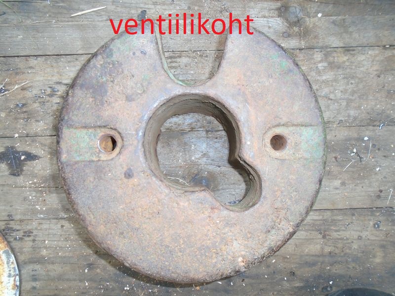

Veljed on üldse praagid, ka ventiiliauk on vales kohas, mistõttu ei saa kasutada rattaballaste:
Ventiiliauk 60 (või 120) kraadi vales kohas, sest ballasti kuju ja kinnitusavade asukohad määravad, kus peaks ventiil olema:

Ühesõnaga: töö velgede kohendamiseks käib, käiku läheb käruvelgede variant
Ainult et sellega on kah üks probleem. Nimelt on originaallaiusega velje puhul ette nähtud, et rattaballasti ots toetub kilbile:
Laiema velje korral jääb veidike puudu, võib hakata polte/kilpi väänama Sad   Teisalt jääb ballasti laiem osa velje servale toetuma, polte kruttides saab kinni puua küll. Et siis võibolla polegi asi hull? Või oleks ikkagi mõistlikum ballasti kilbi poole jäävat osa kuidagi pikendada, näiteks kasutades sobivat torujuppi ?
