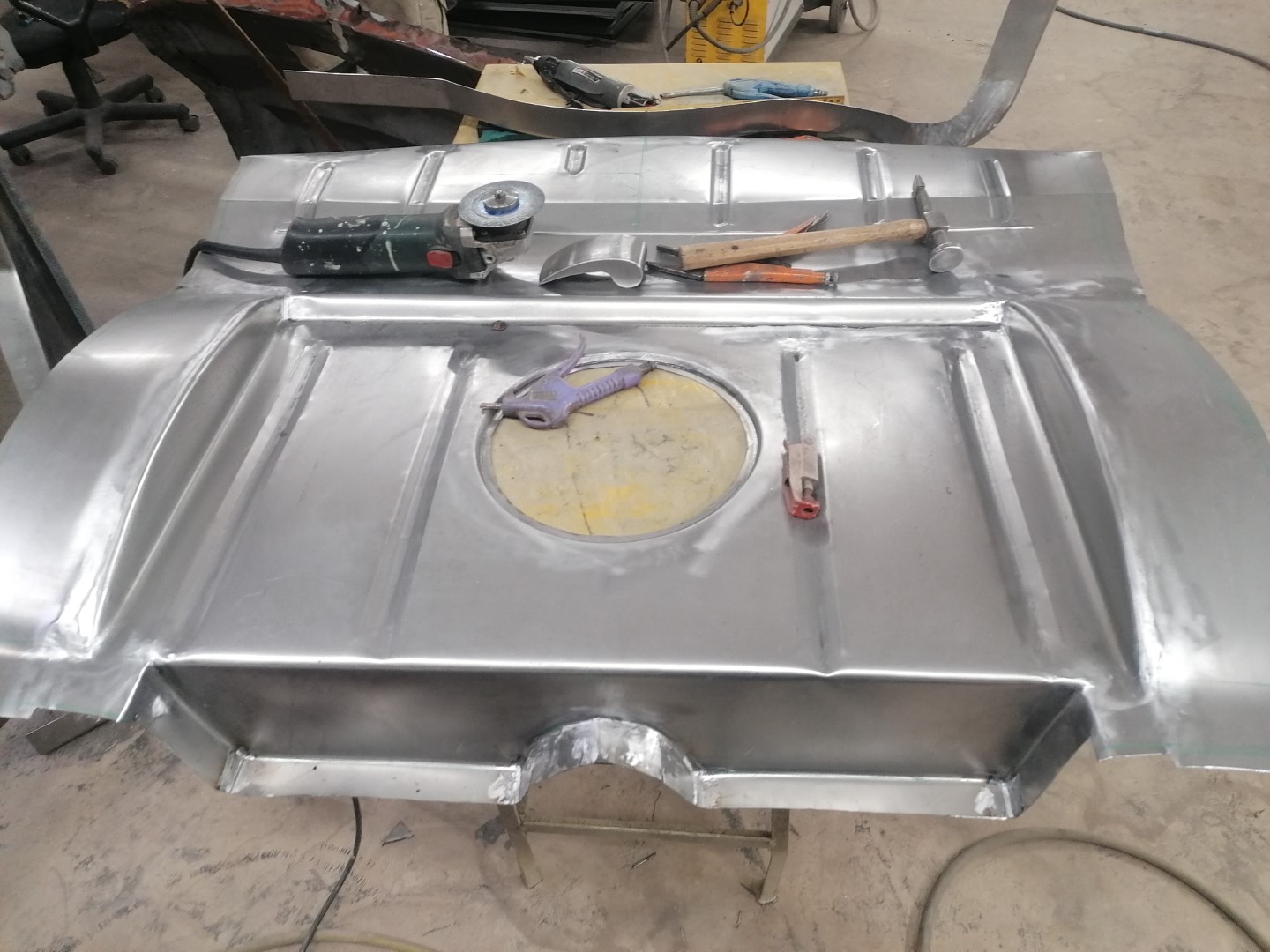

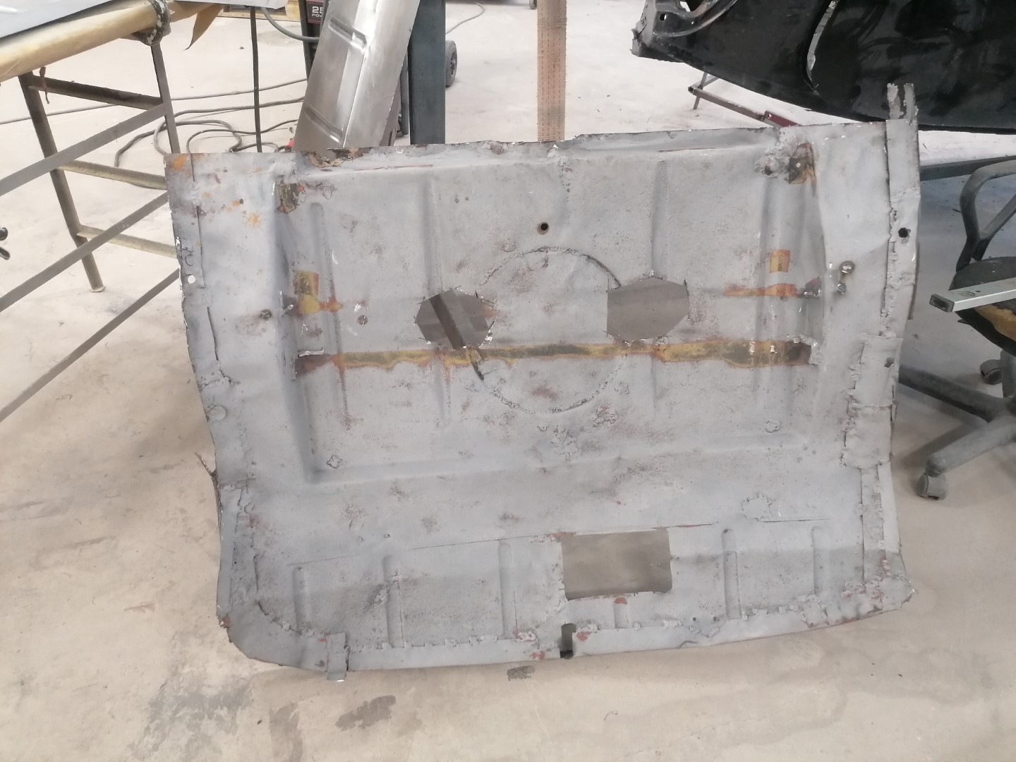

Vist sai tehtud viga, kui otsustasin mõlemate Emkade taastamise ühte teemasse panna. Nüüd on, kui ühte meie klassikut tsiteerida kõik sassis nagu Kört-Pärtli särk pühapäeva hommikul. Aga mis mul nüüd muud üle jääb kui raputada tuhka pähe ja öelda, hilja seltsimees, hilja. Eks ma proovin vähemalt alati mainida, millega tegu. Niisiis M1V8 replika seisab Tartus ja ootab poritiibu ja jääb veel 2 kuuks vähemalt ootama. Sellest niipea juttu ei tee. Originaal M1V8 aga on Võrus ja see nädal tuli plekksepp jälle tööle. Kuna TV3 käis minu KGB autosid filmimas, siis taheti ka muidugi näha nende autode taastamist, ehk avaldati soovi filmida midagi suurt. Kaks päeva oli aega ettevalmistusi teha ja otsustasime tagumise osa põhja uue ehitada. Peaks ju olema pirakas tükk. Vana põhi oli igast otsast lapitud ja sellega polnud mõtet jamada.
Niisiis tahvel plekki kätte ja .....
Igatahes palju parem kui enne, igatahes.

Piltidelt pole näha aga auto põhi on hõre mis hõre. Valgus paistab läbi ja tegemist rohkem sõela kui normaalse põhjaga. Lihtsam on uus ehitada, kui vana lappida. Liigume siis tagant poolt ettepoole. Originaalist säilib ainult kardaani tunnel ja midagi ka põranda esiosast, aga eks tegemise käigus selgub.
