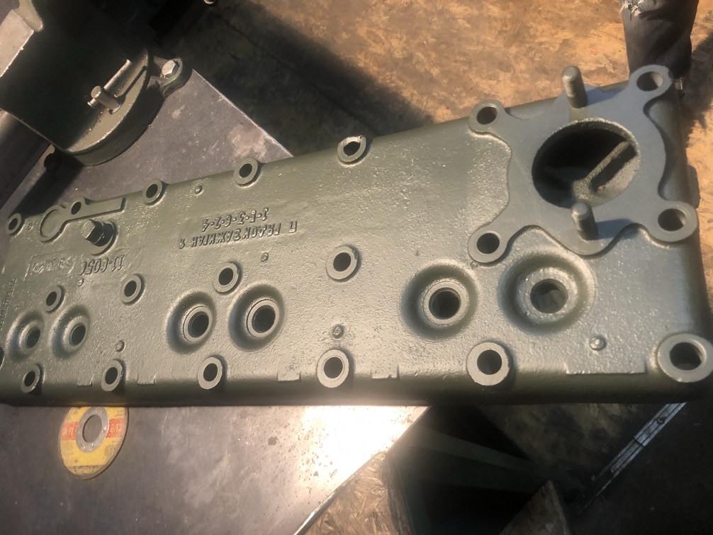

Selle teise mootoriga on ikka rist ja viletsus. Karteri põhjalikumal puhastamisel sain halva üllatuse osaliseks.
Gaz 11 mootorid värviti kunagi just sellisteks. Kuuna need mootorid oli tõenäoliselt väga vähe kasutusel olnud, siis mõne varjatuma koha peal oli originaal värv säilinud. Ja näeb välja selline.
