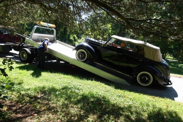

Nii, Jänkide maalt tagasi ja ime kombel eluga. 2 nädalat närvi kõdi möödas. Kuna logistika firma, kellega asja ajasin vedas mind alt, siis tuli USA-s ise tõmblema hakata. Lõpuks leidsin vajaliku firma ja üle noa tera sain asjad vist korda. Kindel pole enne, kui saadetakse teade, et auto ja jupid konteineris ja saadetud teele. Sain ka oma GAZ A projektile Ford A kere, aga seda pole ise näinudki. Müüja pidi selle ise sadamasse tooma. Viimase info kohaselt on see ka tehtud. Ise pole seda keret näinudki aga onu poja jutu järgi pidi väga kobe olema. Loodame kõige paremat. Kõige suurem peavalu oli, et Ford Model 78-l polnud Titlet. Nimelt väitis müüja, et Connectikuti osariigis üle 20 aastastele autodele passe ei väljastata. Kuigi ostu läbirääkimistel ta mulle seda infot ei edastanud, kuigi nõudsin talt Title saatmist postiga minu sugulase juurde. Saatis ainult ostu müügi lepingu originaali. Toll aga nõuab Titlet. Üldse võtavad tolliprotseduurid seal palju aega. Eestis saaks need tehtud poole tunniga, kui kontrolli ei kuku. Usa-s pidi minema 3-5 päeva. Tellisin evakuaatori ja viisin siis auto ja soetatud jupid sadamasse.

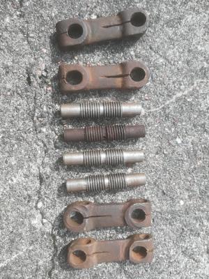

GAZ 11-le ka midagi. Kaks komplekti vedru sõrmesid ja hoobasid, või kuidas neid õigesti nimetatakse. Tegemist samasuguste jubinatega nagu Gaz 51e esivedrudel kasutusel, muidugi vähendatud mõõtmetega. Nüüd küsimus GAZ 67(vist mitte) aga 69 meestele, kas samasugused on kasutusel ka nendel aparaatidel, kui ei, siis tegemist jubedate haruldustega, sest toodeti neid autosid natuke üle 1100 eks. Hoobade silmad on küll kannatada saanud aga sõrmed paistavad uued olema. Kui kellelgi on selliseid välja pakkuda, andke märku, sest 2 kpl. veel puudu.
(29-07-2018, 11:05 AM)Formika Kirjutas:  GAZ 11-le ka midagi. Kaks komplekti vedru sõrmesid ja hoobasid, või kuidas neid õigesti nimetatakse. Tegemist samasuguste jubinatega nagu Gaz 51e esivedrudel kasutusel, muidugi vähendatud mõõtmetega. Nüüd küsimus GAZ 67(vist mitte) aga 69 meestele, kas samasugused on kasutusel ka nendel aparaatidel, kui ei, siis tegemist jubedate haruldustega, sest toodeti neid autosid natuke üle 1100 eks. Hoobade silmad on küll kannatada saanud aga sõrmed paistavad uued olema. Kui kellelgi on selliseid välja pakkuda, andke märku, sest 2 kpl. veel puudu.
Nimi võiks olla vast vintpuksi sõrm. järgmised GAZ ilised on sileda sõrme ja puksiga.  Parandage, kui eksin.

Gaz20 ja 21 on vintpuksidega.
Kas GAZ 21 vintpuksid polnud lamedama/madalama vindiga?
Ja Formika pildil olevad poldid paistavad kangeste käsitööna tehtud. Samas niipalju aastaid tagasi võidigi tehases neid polte käsitööna teha.
hp
Täpseid mõõte teadmata, pakuks et samad mis Gaz-67-i.
need poldid on küll isenäritud Big Grin.Nii polte kui hoobasi tehakse tehases uusi.Visuaalselt  sama mis iivan.
