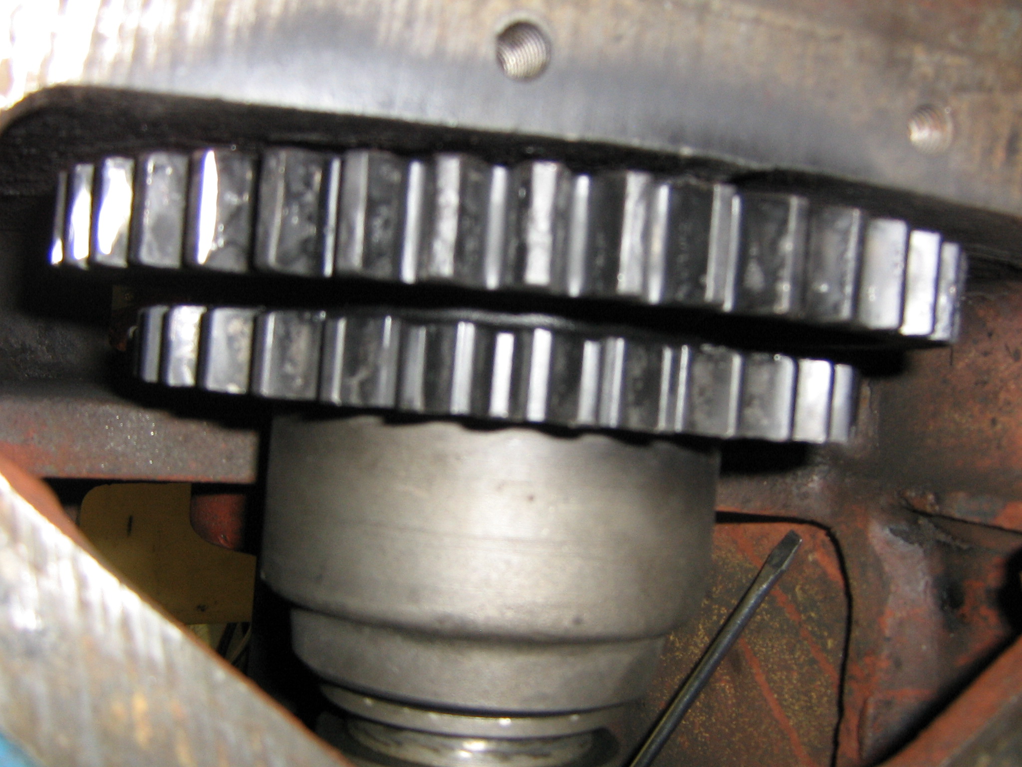

Igatahes see kõik sai sisse topitud, kaaned hermeetiliselt peale ja ringi toruvõll ei käi!
Algul poldid lahti et äkki pole pikilõtku aga ei paranenud asi ja siis tuli välja, et 500 pöörde hammasrattal on tropid jätnud hambad nii laiaks, et kohe jõuga on hambumises.
Mõttes käis nii mõnigi selle asja päritolumaa sõna läbi ja sai siis uurima hakatud kuidas ja kes sellel hammasrattal hambad üle lihviks.
Sellist inimest ei leidnud, kuna olla liiga aeganõudev ja kes selle käia teritab jne jne.
Siis vihaga sai asi treipinki pandud ja lihvpastaga minna antud.
Esimene 0,2mm läks üsna kähku ja kui algul karjusid hammasrattad kõvasti siis pärast olid täiesti vait.
Sellest piisas, et juba sai näpitsatega võlli keerata.
Edasi siis värvi peale ja lihtlabaselt väikse käiaga parandama ühe hamba kaupa.
Terituspingis oleks see poole tunni töö olnud aga ei saa sundida kui teine inimene ikka teha ei taha...
Keeruliseks teeb, et ei näe ka ju milline hammas kust kannab.
Igatahes käis see hammasratas mul 74 korda sealt väljas käiamises ja muidu poleks midagi, kuid selle kasti peab ju tühjaks viskama et seda kätte saada.
Laagrid ka kõik istuga võllidel ja ei tule sugugi sealt lahti kust vaja oleks.
Algul jämedama käiaga kohad kus värv maha lükatud madalamaks, sisse, paar ringi värviga ja uuesti laiali käiamiseks...
Lõpuks käis ringi, kuid kohati käisid jõnksud ja sai paberit läbi keeratud.
Kust paberi ära lõikas sealt teemantviiliga üle ja lõpuks jälle treipingis lihvpastaga seni kui tekkis ühtlane kontaktpind ja müra ära kadus.
Igatahes 1,5 tööpäeva nagu naksti kulunud täiesti mõtetu asja peale, mis on võimalik vaid venemaal toodetud originaalosa kasutamisel.
Rääkisin tuttava Soomlasega ja nad ei usu et selline asi võimalik on et originaalosa ei sobi.

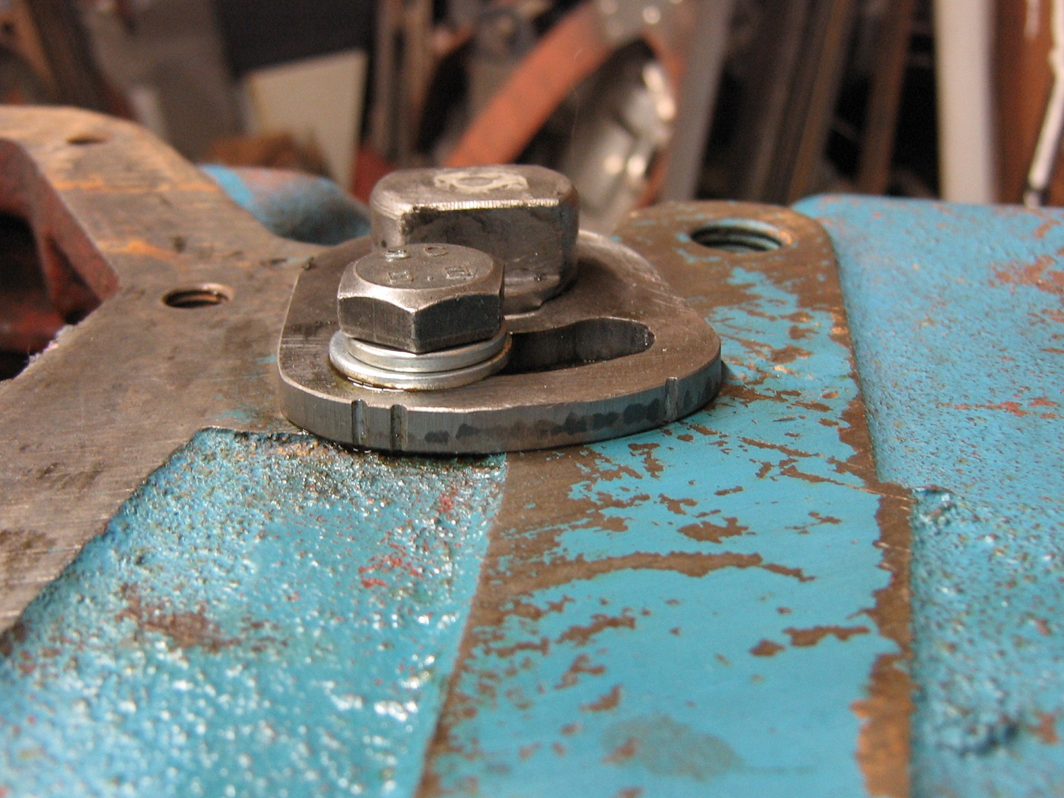

Heaks näiteks mis just tehtud sai on selline pisiasi nagu aisa tõmmitsa ja kesktõmmitsa kontramutrid, mida seal originaalist pole.
Vaatasin, et need keermed kuluvad silmnähtava tempoga ja tegin ka vasakkeermega osale kontramurid et mis nad asjata suureks peavad loksuma?
Keerme profiil on üsna "loominguline"juhtunud ja seega nõudis spetsiaalset tera, kuid vähemalt keeravad näpuga ja lõtku pole.

Vahekastil näiteks jõuvõtuvõlli kiiruse muutmine on väga ebamugav ja nõuab veel kahte võtit ka.
Sai teisele tehtud uus võll, kuna vana loksus ja pole tarvis, et ta lekkima hakkaks.
Miski teda õieti kinni ka ei hoia ja sellega sai ka midagi tehtud.
See plaat mis soonde läheb sai pisut loogilisema disaini ja erinevalt tehasetööst, kus ta soones loksub ja laseb võllil ka loksuda läheb ta mul soonde istuga ja lõtkuta.
1 ja 2 kiirus sai peale ka märgitud, et ei peaks hakkama mõtlema ja kui ennem oli selle lülitamiseks vaja 14 võtit poldi lahtikeeramiseks ning 17 võtit lülitamiseks, siis nüüd käib kõik 17 võtmega.
Eripärana ei või seda võlli koos kummirõngastega sisse pista, kuna sees on serv terav ning vigastab rõngaid, mis oli ka juhtunud.
Õige on tõmmata võll lõpuni välja, paigaldada rõngad ja siis lükata sisse.
Tegelikult saab neid rõngaid ka ilma midagi lahti võtmata ära vahetada ja kiirel tegutsemisel pole ka õli vaja välja lasta.

Nagu lubatud, siis hüdropumba ajami eripäradest.
Nimelt on 50 parasiitratas laiem ja laagrite vahe samuti suurem, mis teeb selle igavaseks võrrelduna uuema kitsa hammasrattaga.
Ainuke häda on, et pildil nähaolevad pinnad tuleb peenemaks treida et teha ruumi jõuvõtu 1000 pöörde hammasrattale.
Hammasrattale panin kinnised laagrid et nad kiirelt ei kuluks.
Lahtised kuluvad teatavasti kiirelt seal, kus välisvõru pöörleb sest kuulide süvend talitleb tsentrifuugina ja kuulid peenestavad seda sadet.
Peaülekande reguleerimine algab aga laagrite lõtku reguleerimisest, milleks käivad ääriku alla reguleerlehed.
Neid saaks ka osta, kuid pood kaugel ja saadavad lehed vaid paar paksust.
Seega sai need ise tehtud erinevaist plekkidest kääridega lõikamise teel ning spetsiaalse augurauaga augud sisse.
Siis lehed vahele ja lõtku tuvastama.
Õigemini peaks neil laagritel eelping olema et kauem kesta ja selle saavutamiseks läks kaiku palju eri paksusega plekke.
Kui laagrite ping on paigas, tuleb paika saada ka koonusratta kaugus, mis siin on antud kasti otspinnast.
Mõõta seda aga keeruline sest laagripesa on suur.
Kunagi metsatöö päevil oli olemas ka spetsiaalne rakis, kuhu käis indikaatorkell ja seadepulk, kuid nagu ikka soovib keegi korraks võtta ja sinna ta kaob...
Seega sai treitud seademõõdu läbimõõduga rõngad ja kasutatud sirget nihikut.
Õigemini seademõõt miinus tihendi paksus sest ma kasti ja silla vahel tihendit ei tarvita.
Kauguse reguleerimiseks on hammasratta taga seib, mis lihvitakse sobiva paksuse peale ning uue hammasrattakomplektiga on kaasas ka uus seib.
Siis mutter kinni kerge liimitörtsuga ja splindi asemel ma kasutanud ikka torutifte, mis on esiteks lõtkuvaba ja teiseks ei saa splindi otsad sattuda difri poltide vastu.
Täpsuselt peaks kõik mõõdud pöödma ajada 5 sajandiku sisse, kuna tehase tolerants on... loominguline.
Siis veel väike kontroll et võllid ikka sirgelt sees oleks ja seekord oli kõikumine 5 sajandikku, kuid olen näinud ka 4mm kui uue vahekasti panin metsatraktorile.
Seda ikka andis käiata ja selleks sai käi pandud võlli külge ja lihvitud sirgeks.
Selline asi on kindlasti võimalik ainult venemaal ja et seda pood tagasi ei võta ainult Eestis...
Sisu sai küll vähe, kuid midagi siiski.
