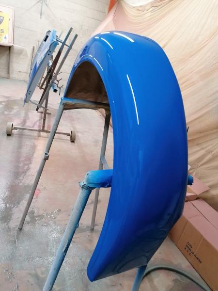

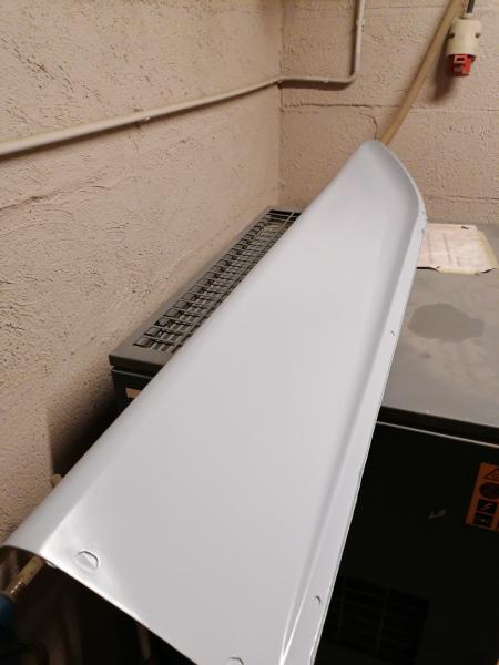

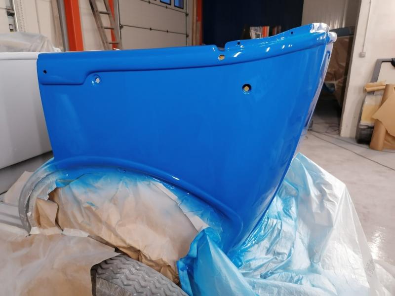

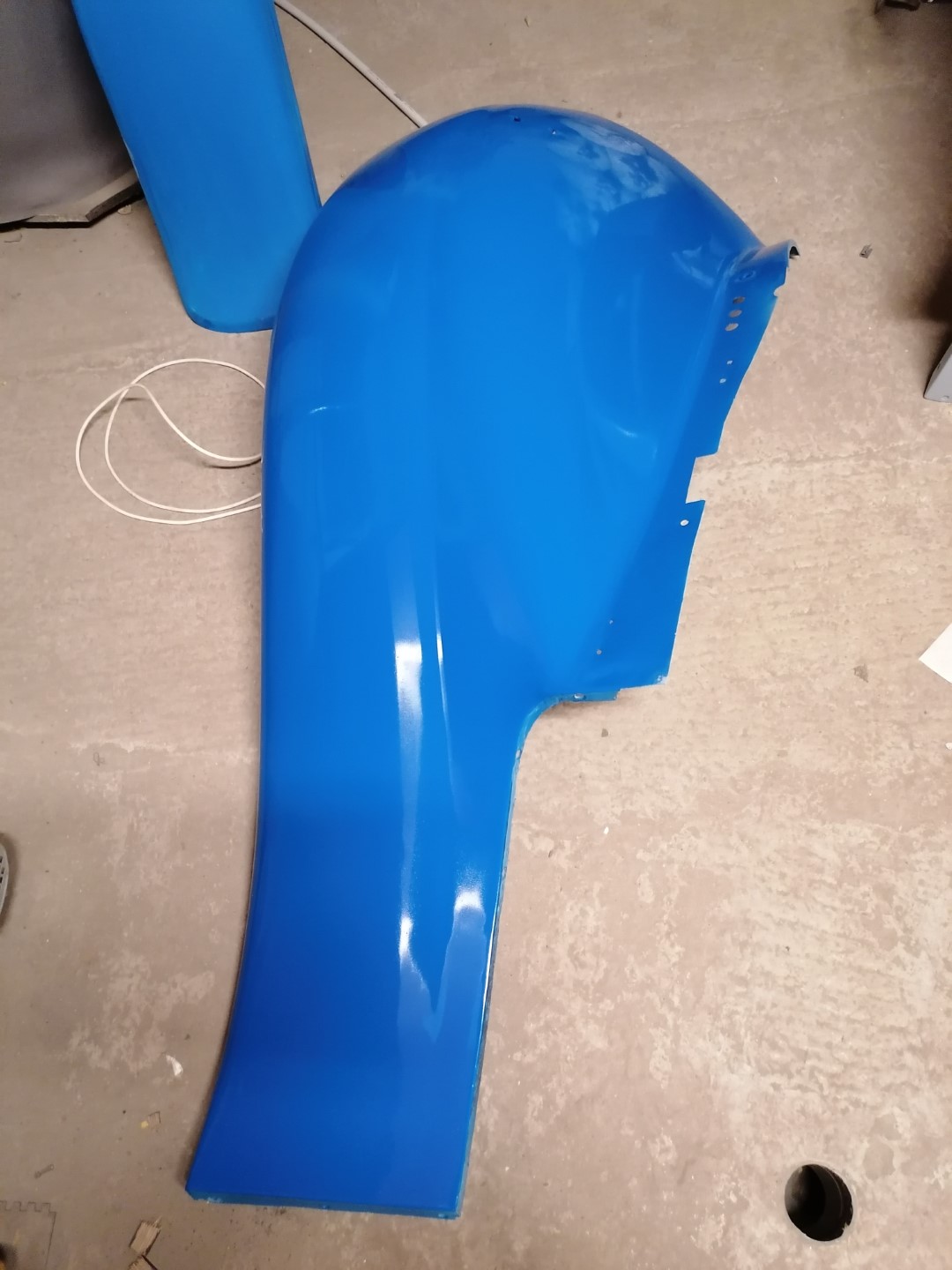

Mõningatele detailidele ja kere osadele sai proovivärv peale lastud. Minu arust väga ilus. Teadmiseks kõigile kaasaelajatele, poritiivad tulevad ikka mustad. See ainult proovivärv.Aga kere toon enamvähem õige.

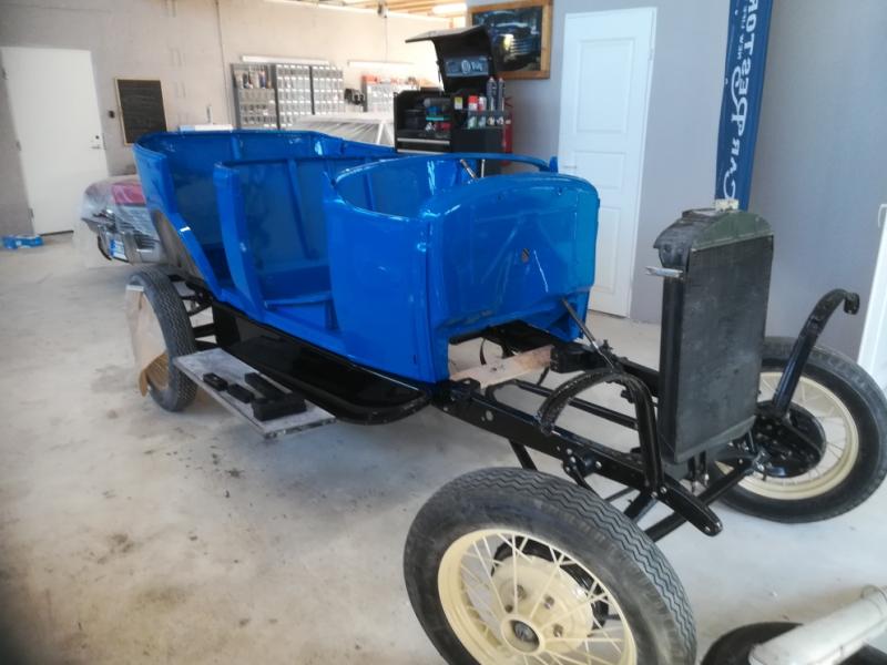

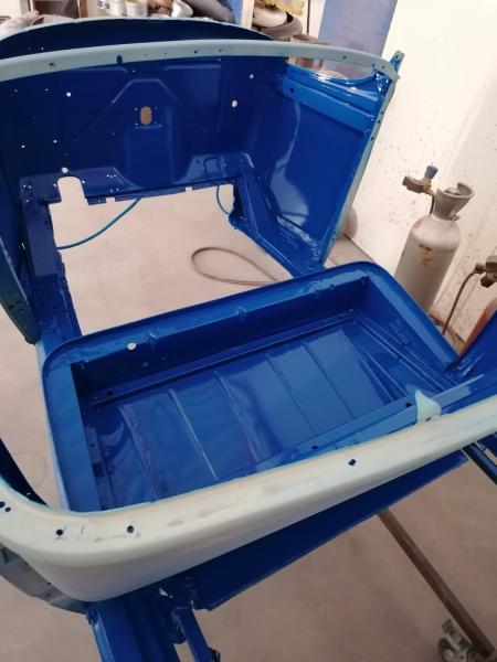

Kuna plaan on viia GAZ A järgmisel nädalavahetusel toimuvale Tartu Motoshow-le, siis Car Restauration poisid pingutavad kõvasti, et auto tolleks ajaks värvitud saab. Kokku me muidugi teda panna ei jõua aga see polegi eesmärk. Eesmärk on tutvustada firmat ja nende töid ja tegemisi ja kvaliteeti  restaureerimistööde erinevatel etappidel. Tänasest seisust mõned pildid ka.

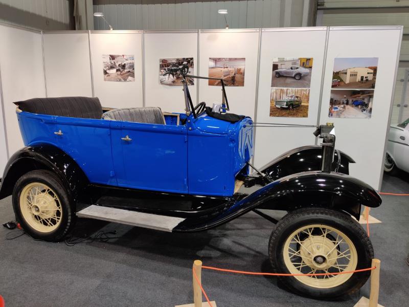

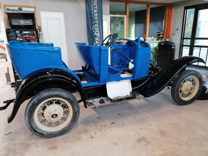

Rabelesime kuidas suutsime aga kapott jäi veel värvimata, kuna sai lubatud Motoshowl auto ikka välja panna, siis sai Neljapäevane päev ja pool reedest ööd rabeldud, et õigeks ajaks kohale saada. Täna sai paljude kaasfoorumlastega juttu aetud ja muidugi auto üle vaadatud. Nüüd on pikalt rabatud ja homse päeva võtan vabaks, no kui vabaks. Lada 07 tagaukse klaasitõstuk parandada ja kokku panna, samuti poisid praegu kodus, tõstame M1V8 kere uuesti maha, läheb see ka järgmisel nädalal keevitusse. Pilt ka Motoshowlt, näpuga järge ei maksa ajada, sai kiiruga kokku visatud ja mõningaid tänapäevaseid polte kasutatud. Eks nüüd hakkame tasapisi välja vahetama.

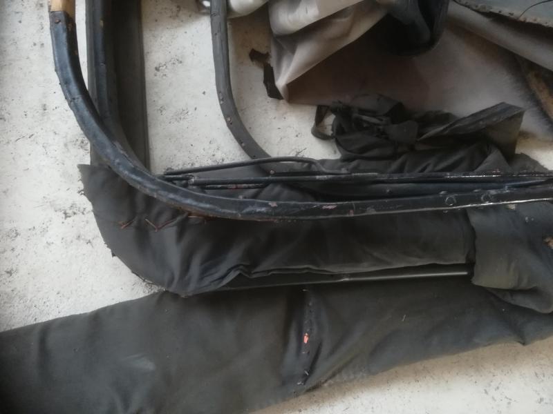

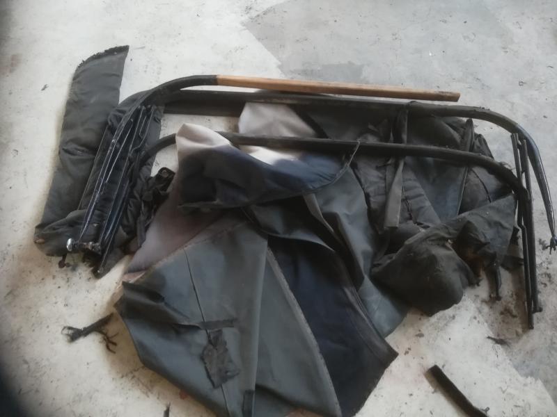

Murphi seadused kehtivad täiel rinnal ka autode restaureerimisel, ehk kõik mis saab valesti minna, sinna ka läheb. Võtsin kodunt suurte raskustega hangitud katuse mehhanismi ja tõmbasin laiali. Polnud seda ennem teinud, kuna Amerikaanlane, kes selle mulle müüs, väitis et kõik on OK. Olin arvestanud sellega, et katuse present tuleb nii kui nii välja vahetada ja olin selleks hankinud ka sobiva materjali. Nüüd siis otsustasin selle vana tendi ettevaatlikult eemaldada ja anda meistritele, et selle järgi teha uus katus. Mis sealt aga välja tuli, pani ikka korralikult kubet kratsima. Paljud metallosad läbi roostetanud, paigatud ja puru. Puit osad mädad ja auke täis. Ühesõnaga kõva ports ettenägematuid kulutusi ja peavalu.

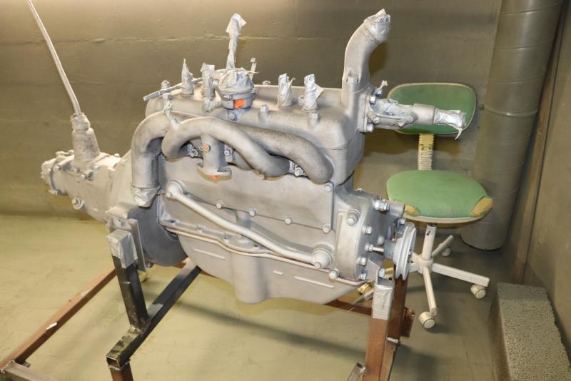

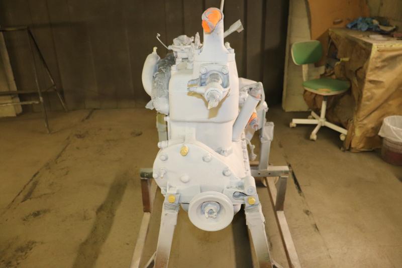

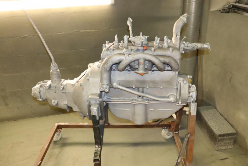

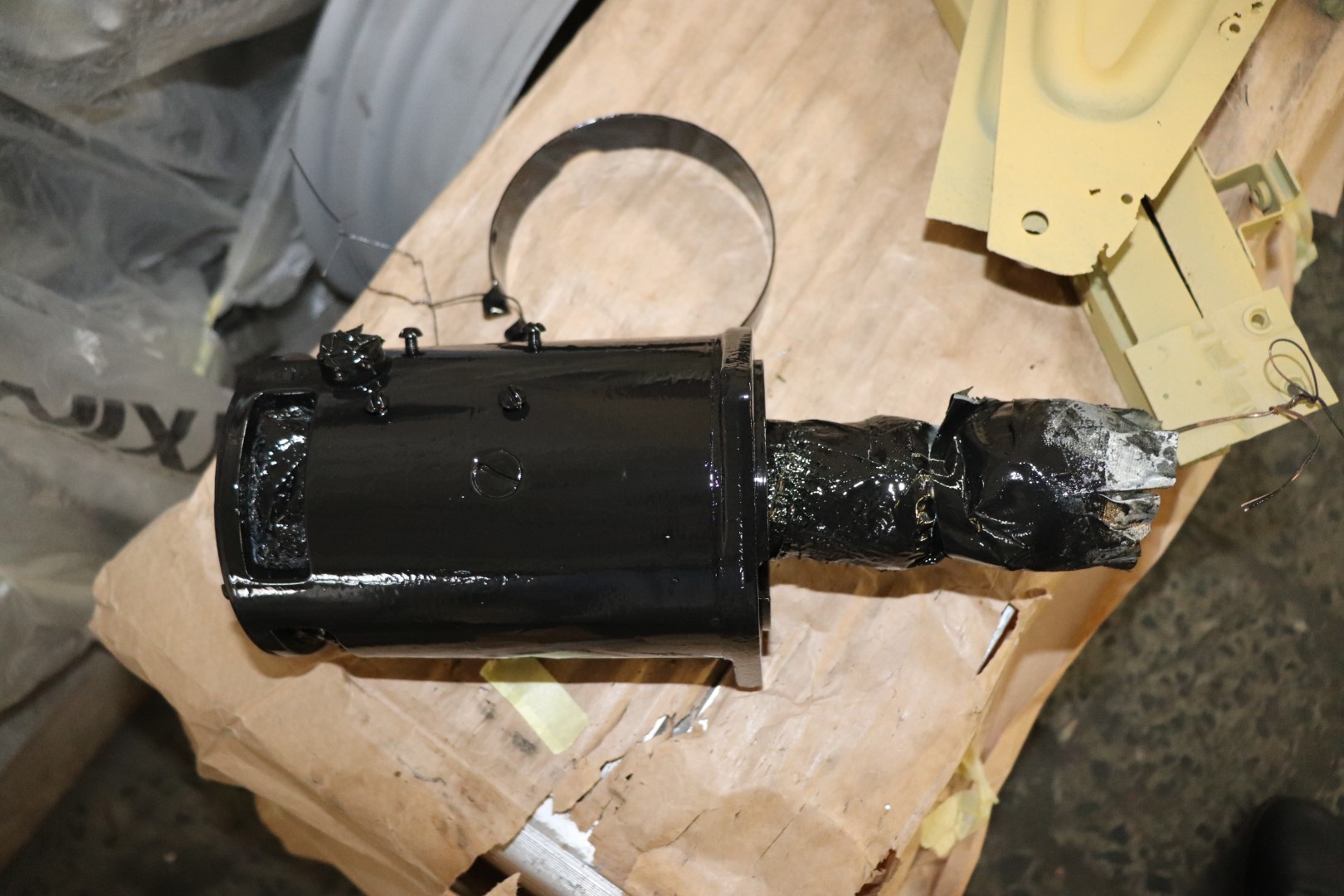

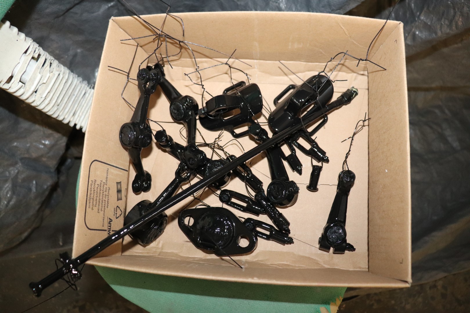

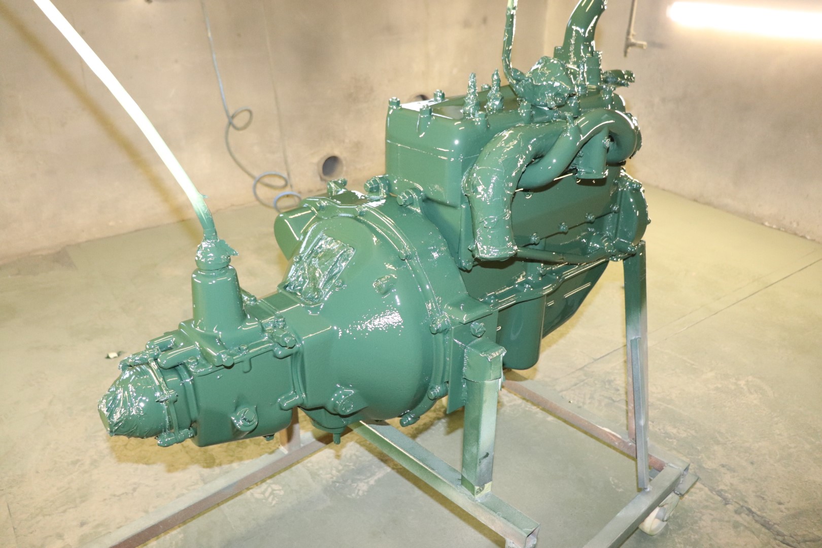

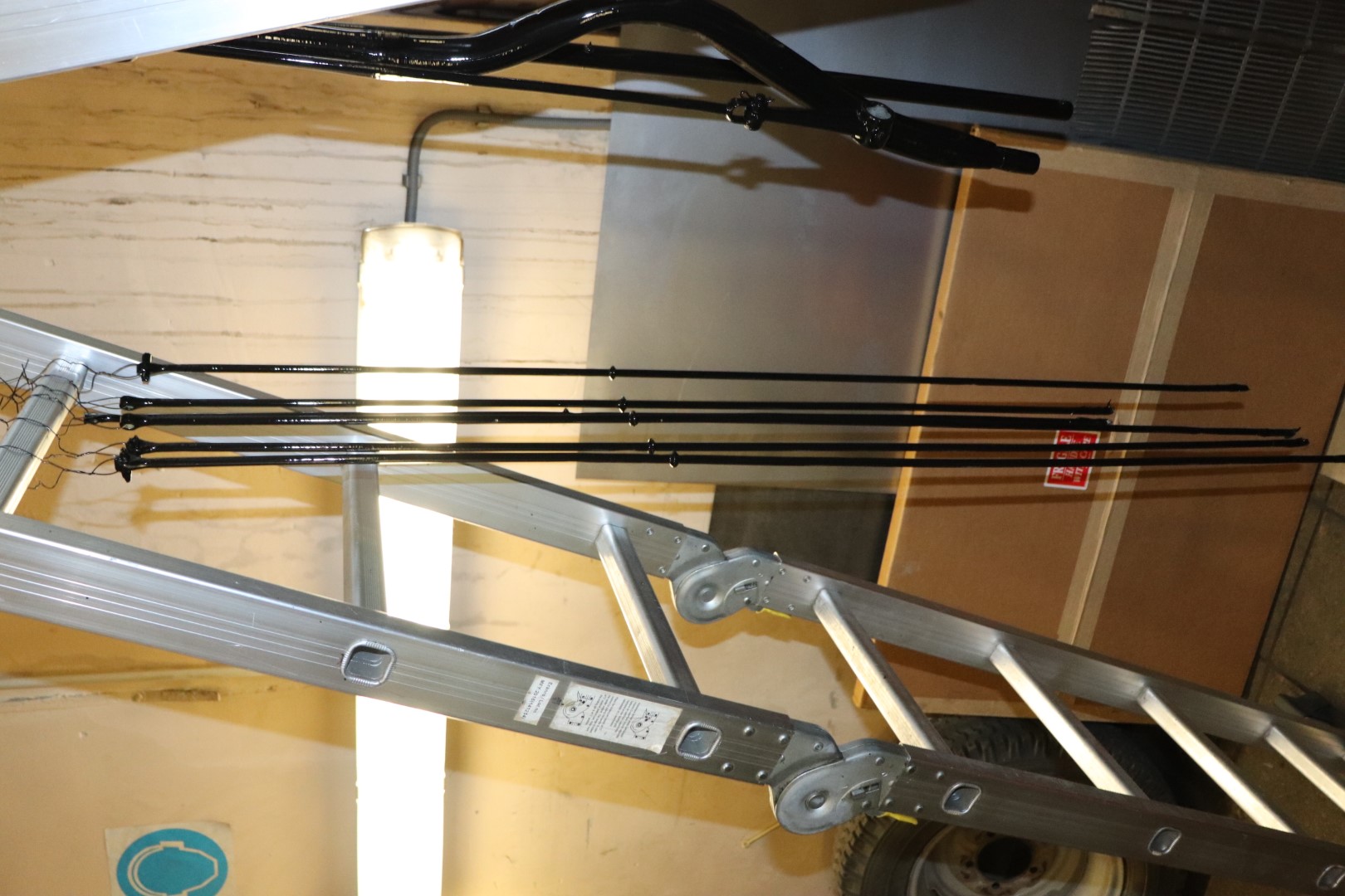

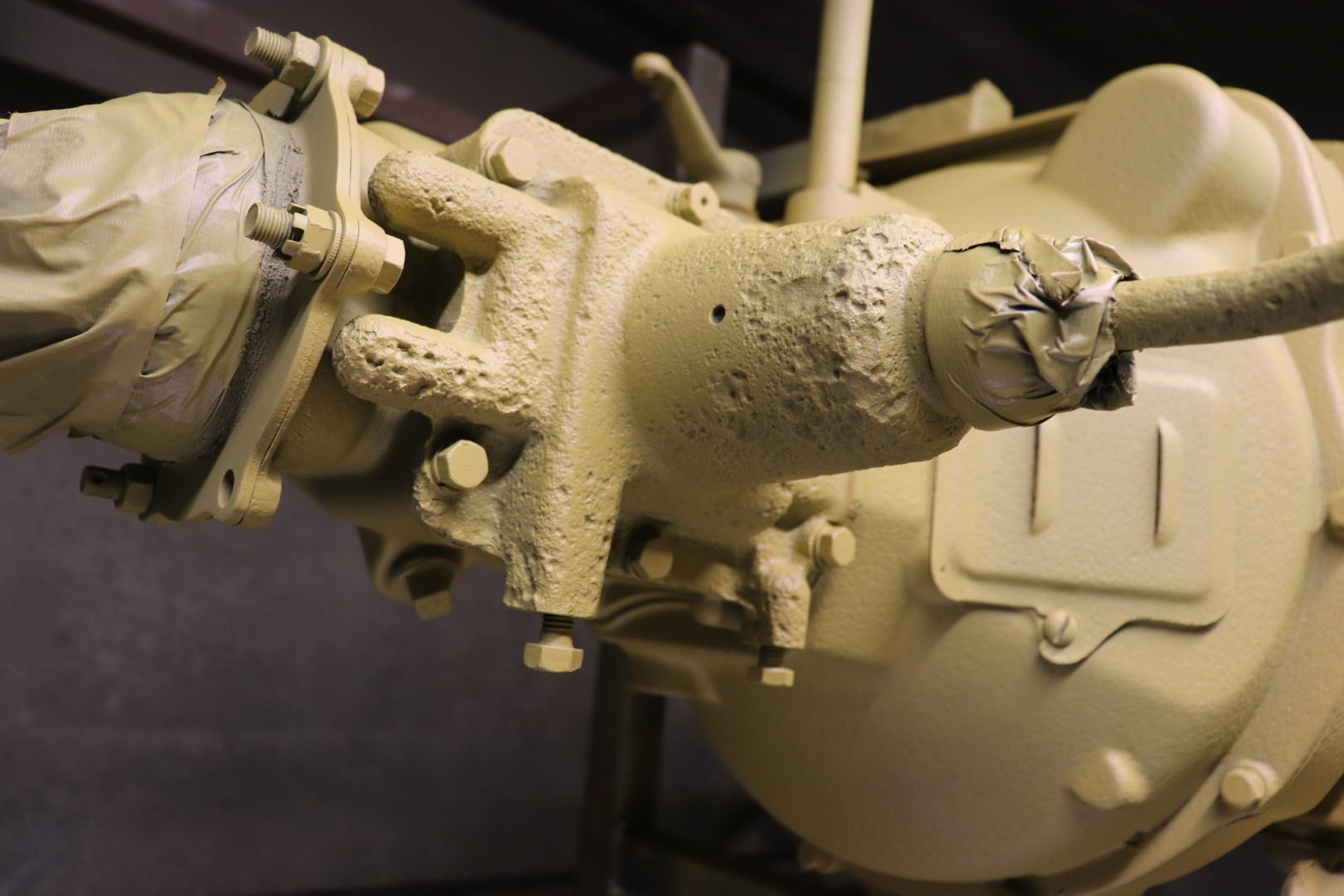

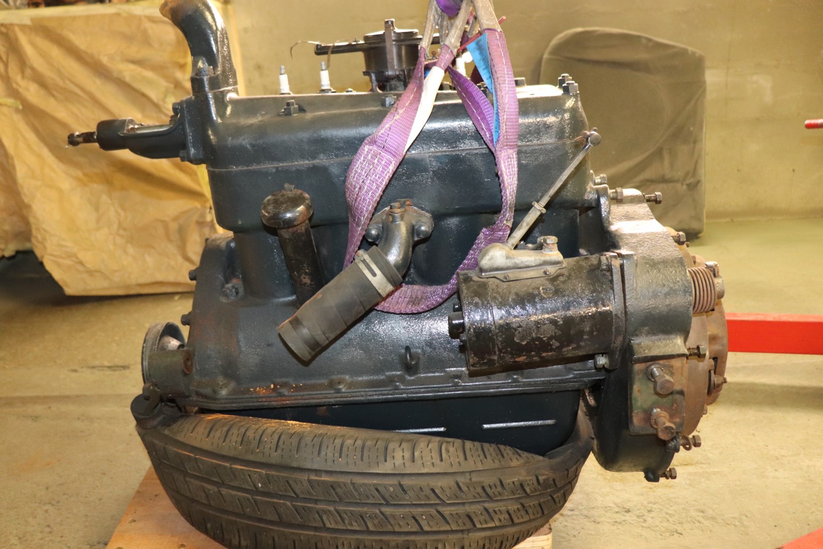

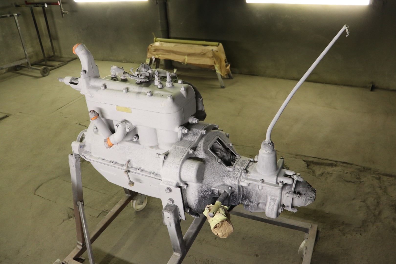

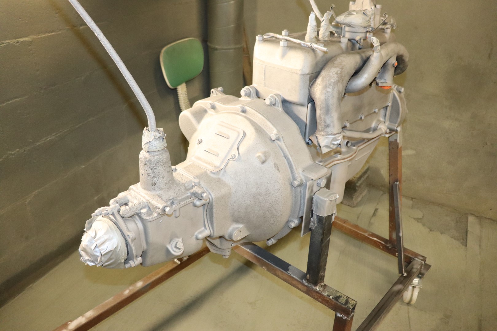

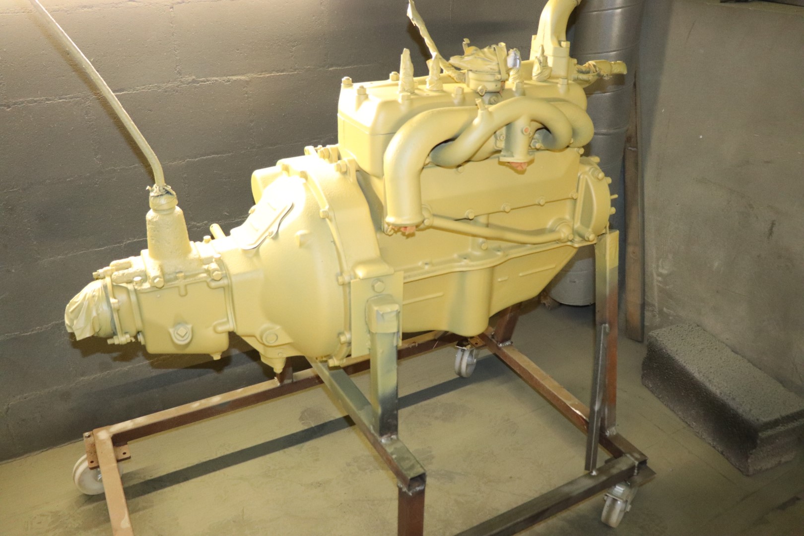

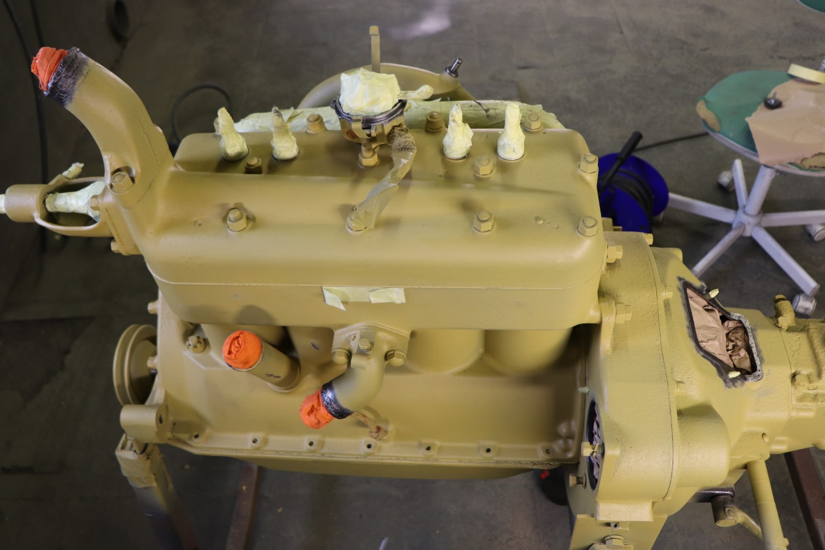

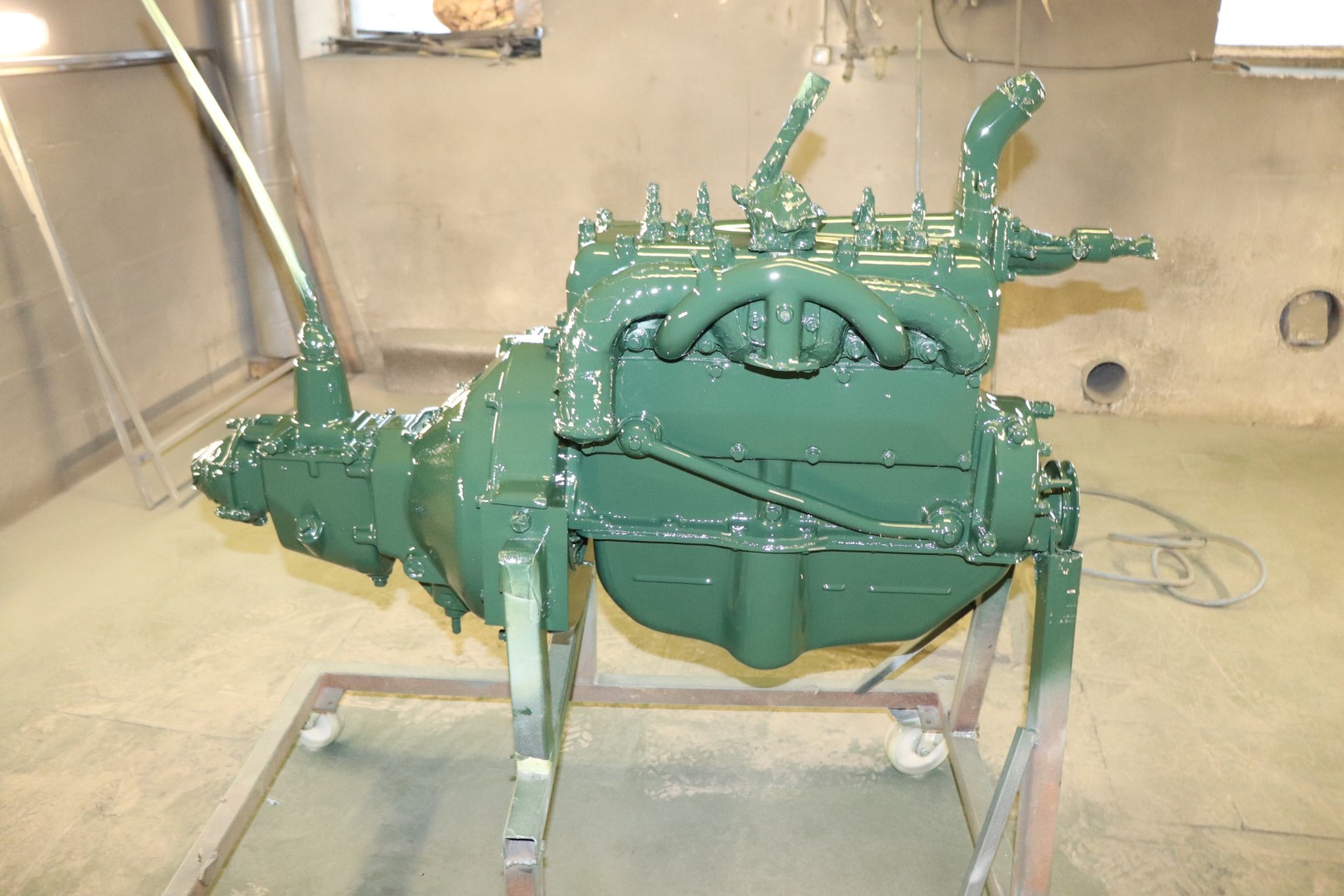

Täna räägime mootorist ja käigukastist. Kunagi eelnevates postitustes sai mainitud, et mootori sain Ukrainast, vahetuse teel. Vastu andsin GAZ M1 mootori, mille omakorda sain ksf. Sidorovi käest. Käigukasti leidis ksf. Taaviw 126 kusagilt Peipsi kandi vana talu aida tagant. Tõenäoliselt kuulus samale autole, mille raami ja osa juppe Sidorovi käest sain. Kuna mootor oli Ukrainas remonditud aastaid tagasi, siis sellega enam tegelema ei hakanud vaid sai komplekteeritud. Lebas ta mul juba tükk aega ja oli osaliselt juba kultuur-kihi alla mattunud. Aeg muidugi oma töö teinud. Allolevatel piltidel näha, kuidas roosteuss, eriti käigukasti on purenud ja muidugi mootori osasid ka. Eks sellele kõigele tuli kaubanduslik välimus anda küll tina pahtlit peale määrides, küll maha lihvides. Muidugi oleks võinud USA-st korraliku kasti osta aga ma taastan ju GAZ-i ja neid Fordi juppe saab nii kui nii oma jagu olema. Kuigi vahet pole neil võimalik teha ja vähemalt esimese aasta GAZ A-d pandi vähemalt pooles ulatuses kokku USA juppidest, mille osakaal küll tõele au andes edaspidi pidevalt vähenes. Küllalt küsitav ka kasutatud mootori värv. Toona värvi fotosid ei eksisteerinud ja mingeid ülestähendusi pole ka leidnud, kus sellest oleks juttu tehtud. Parema puudumisel sai mootor umbes sama värvikatte nagu tolle aja Fordil oli. Kui kellelegi ei meeldi või on muid tõendeid, lasku tulla. Üldiselt on Vene auto ringkondades jõutud tõdemuseni, et mootori värvi valikusse suhtuti üsna loovat ja mingit kindlat tooni ei olnud. Eks järgneval pildiseerial näha selle mootori kolgata tee.
Kuna 25 pilti laseb panna ühele postitusele, siis panen 2 tk. veel järgmisesse.
RE: GAZ A - Formika - 30-10-2020
Seeria viimased 2 pilti siis

Piduri süsteemist ka. Nagu kõik on vast aru saanud, on sellel isendil mehhaanilised pidurid. Erinevus järgnevatest mudelitest (Ford Model 18, Model 40 ja GAZ M1) seisneb selles, et GAZ/Ford A-l on jalg ja käsipidur erinevate süsteemide peal. Käsipiduril on eraldi piduri võll ja hoovastik, mis mõjub ainult tagumistele ratastele, mille trumlites siis ka topelt piduri klotsid. Ford Model 18 ja GAZ M1 on juba viidud ühe süsteemi peale st. käsipiduri peale tõmbamisel blokeeruvad kõik neli ratast. Eks põhjalikumalt siis, kui M1-ga nii kaugele kunagi jõuan. Isegi ei mäleta, kust selle pidurisüsteemi kõik vidinad said kokku korjatud aga komplekt on koos ja muidugi vajavad kõik puhastamist ja värvimist.
