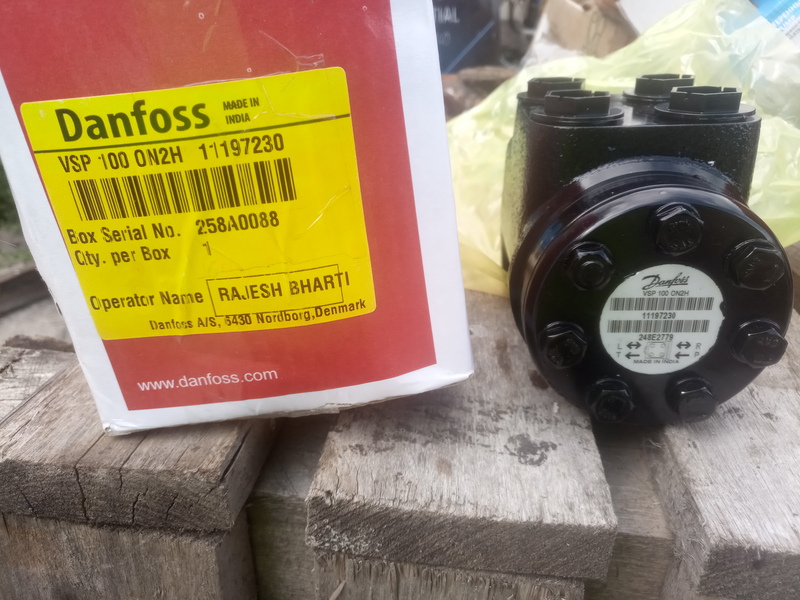

Dosaatori probleemi lahenduseks sai tellitud uus Danfossi dosaator poolamaalt, sai külge ja sama jama. Tõstsin silndril voolikud ümber ja oligi selge kus viga - silinder. Sai uus originaal silinder ja nüüd toimib nagu vaja.
 Eile kadusid äkitselt pidurid ära, ei aidanud enam peale keeramine, oli lõplikult ära kulunud, uued kettad külge ja pidurdab jälle.

Dosaatori kohta tähelepanek, et nad võivad olla reguleeritud 200bar peale nagu mul oli.
Keerasin 100 peale ja ei tunne kuidagi et rohkem vaja oleks.
Kui rattad on ikka maakülge kinni külmunud siis keerata ei jõua aga asfaldil keerab vabalt sahaga ees.
Isegi kui 200 bar siis minu praktikas roolisilindril mansetid pole veel kunagi ära läinud niiet väga huvitav juhtum.

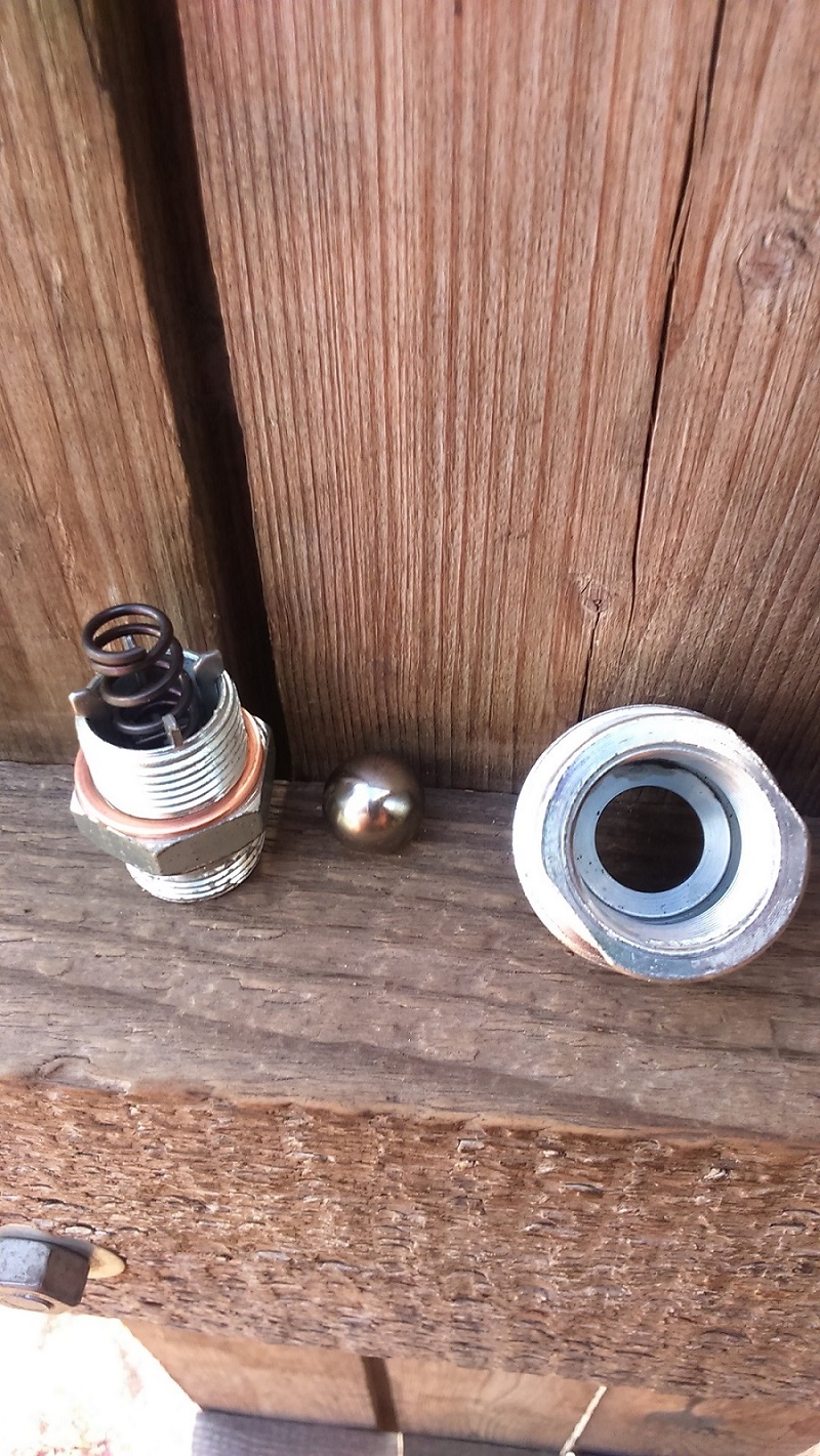

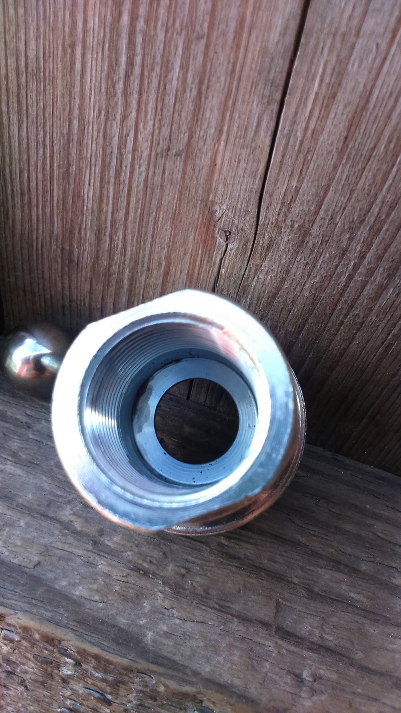

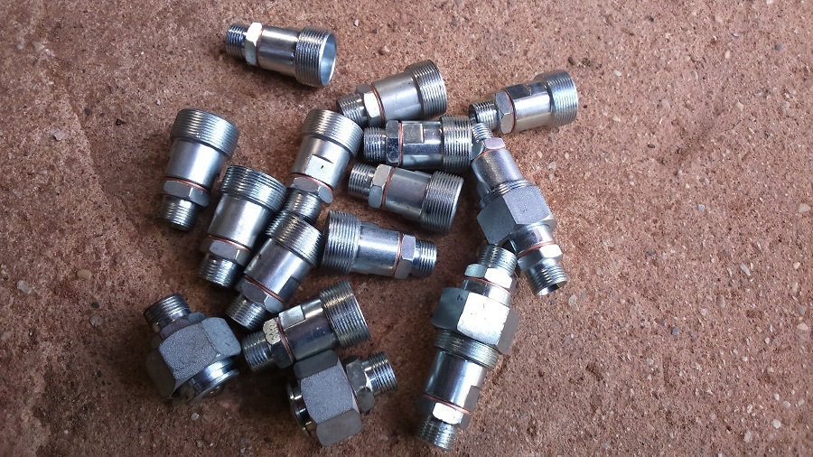

RE: Belarus traktorid. - meli666 - 09-08-2023
Oskab keegi anda head mõtet, kuidas saada need kiirliidete kuulid õli pidama? Maru halb, kui kogu aeg liite lahti võttes see pidevalt traktori küljes tugevalt higistab.
Mõtlesin, et ehk halb isend trehvanud ja sai juurde ostetud. Aga kõik sama sünniveaga. Ega muidugi selle hinna eest saabki poolfabrikaadi hunniku.
https://www.periko.ee/et/a/hudrovooliku-uhendusmuhv-3057-4616320
Endisaegsed on samas aastatega end viisakalt ülal pidanud ilma lekkimata.
Mulle see keermega variant on sümpatiseerinud. Saab lahti võtta surve all olevat toru ja seda ka tagasi panna.
RE: Belarus traktorid. - 2715 - 09-08-2023
Esimese asjana veereta kuuli mööda siledat klaasi ja kui mingeid hääli kostab kasuta ümaraid kuule.
Kui kuulid ümarad siis koputada torniga kuul pessa.
Kui see ei aita siis tuleb ümarad kuulid panna...
