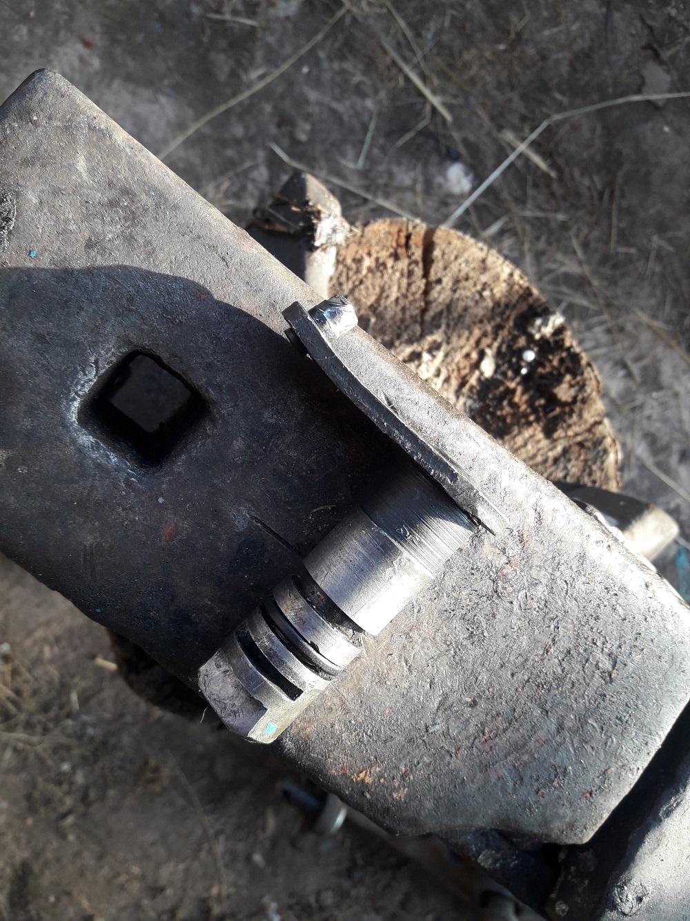

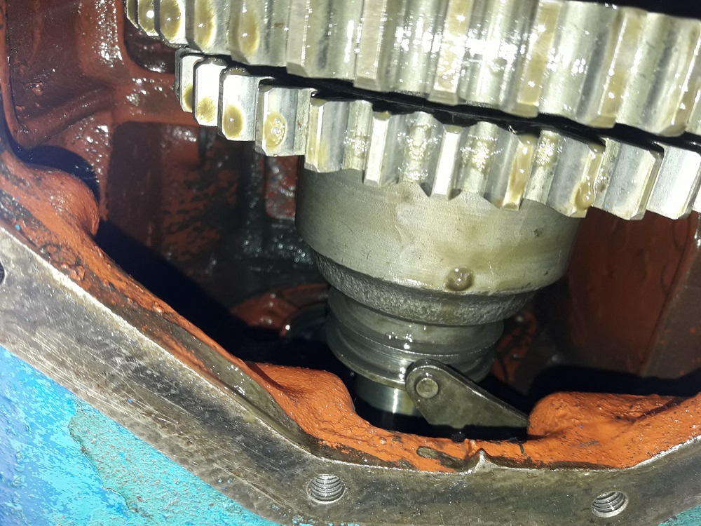

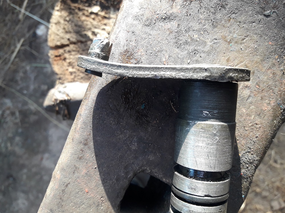

Russil viskas täna kõhualt JVV kiiruse lülituskahvli välja. Sai siis õli välja lastud käigukastist, kaas alt ära ja lülituskahvel välja. Oli veel originaal isegi tehasevärvi oli natuke näha. Traktor aastast 1984. Selline nägi välja. Kuidas ta kõveraks saanud on seda ei oska küll öelda. Võlli peal paiknev lülitusmuhv oli küll korras olevat paistis, et kunagi vahetatud.
Nüüd ma ei tea kas sai kiirus 540 pöörde peale. See lülitusmuhv jäi sedamoodi nagu pildil hammasratta sisse. Kas see on 540 pööre režiim?

(24-07-2023, 21:48 PM)deeremees Kirjutas:  Russil viskas täna kõhualt JVV kiiruse lülituskahvli välja. Sai siis õli välja lastud käigukastist, kaas alt ära ja lülituskahvel välja. Oli veel originaal isegi tehasevärvi oli natuke näha. Traktor aastast 1984. Selline nägi välja. Kuidas ta kõveraks saanud on seda ei oska küll öelda. Võlli peal paiknev lülitusmuhv oli küll korras olevat paistis, et kunagi vahetatud.
Sees on aeglasem kiirus aga selle vahetusest ma kardan et suurt abi ei ole...
Kui hammasrattad võllil loksuvad siis kulutab muhvi nuudid koonusesse ja surub jõuga välja.
Mingi aja saab ilmselt edasi lükata kui ilusti lõpuni sees hoida kulumata kohal kuid igaks juhuks võiks valmis olla remondiks.

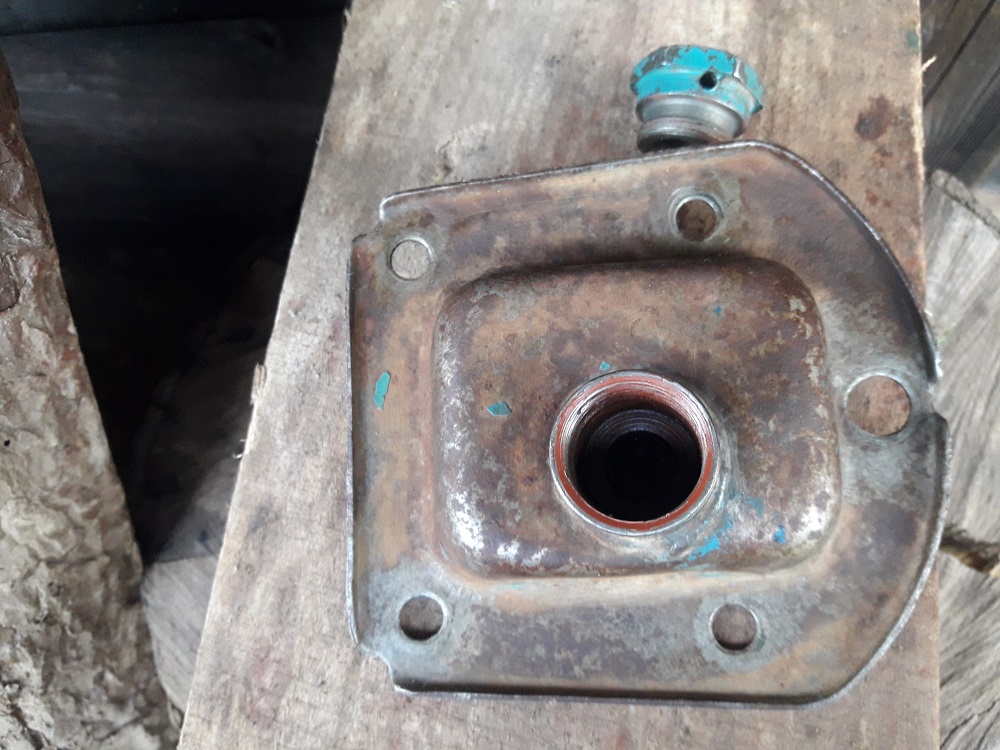

Kas tagasilla peal JVV reguleerimis varraste kannel on see tuulutus. Kui on kas seal korgi all peaks ka midagi olema. Korgil mingid augud ka. Hetkel see torujupp seest tühi. Kui see nii on, siis vast teada kuidas vesi koguaeg käigukasti satub.
Ma senini olen seal augus täheldanud vildist tehtud filtreerivat keha aga vett see vaevalt peab kui on võetud survepesuriga pesta või ämbriga valada...
Keskmisel traktoriomanikul on tagasilla kaas kõver ja erinevate luukide all pole tihendeid ning nii see vesi läheb kui traktori pealisehitus vihma ei pea.
Igatahes sealt august suulisel teel sisse puhudes on võimalik tuvastada kust õhk väljub ja kui kõik tihe on siis on see ka puhudes tunda.
