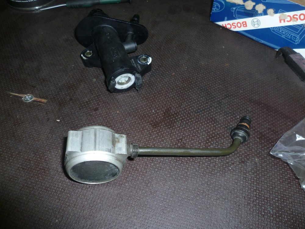

Milleks on vaja Ford Galaxy 2003 aasta siduritoru vahel seda ümmargust
parabani mis minu meelest seest tühi..Kasupoeg suutis oma  söbra autol selle
vidina pea silindri vahetuse käigus monteerida jalad taeva poole ,loomulikult nii
ei tule sealt öhk kunagi välja... Hakkasin siis ise asja uurima,selleni jöudmiseks
läks muidugi oma jagu aega kuna asi kuskil ABSi taga peidus
viskasin asja üldse minema ja kohe asi toimis nii et
ei pidand eriti isegi öhutama Ja mis veel hullem siduri ketta suutis kah valet pidi
panna  Sad  Sad  Sad No mis teha öppind mees meistri paber taskus ja praktikat kah üle
nelja aasta

Puusalt lastes - võimendi või leevendi? MB W124 pedaalil on teravmeelne vedrulahendus, mis kasutab ära üle surnud seisu mineku efekti. Ehk on osavnäpud suutnud mingi vedru ja membraaniga midagi taolist luua? Ehk ilma avamata kaalu järgi tühjaks hindamine läks natuke puusse?
Varuosakataloogist võib ka muidugi uurida, et kuda konkreetset junni sõimatakse Smile
Üldiselt on autode küljes tänapäeval väga palju asju, ilma milleta nad kvaliteetselt sõita suudavad. Aga seda tead Sa isegi Smile

Ma ise pakuks ehk leevendit aga homme avan selle konservi siis selge pilt Wink

Ilma dioodideta torus õlivoo võimendamine tundub mulle ka pigem ulme.

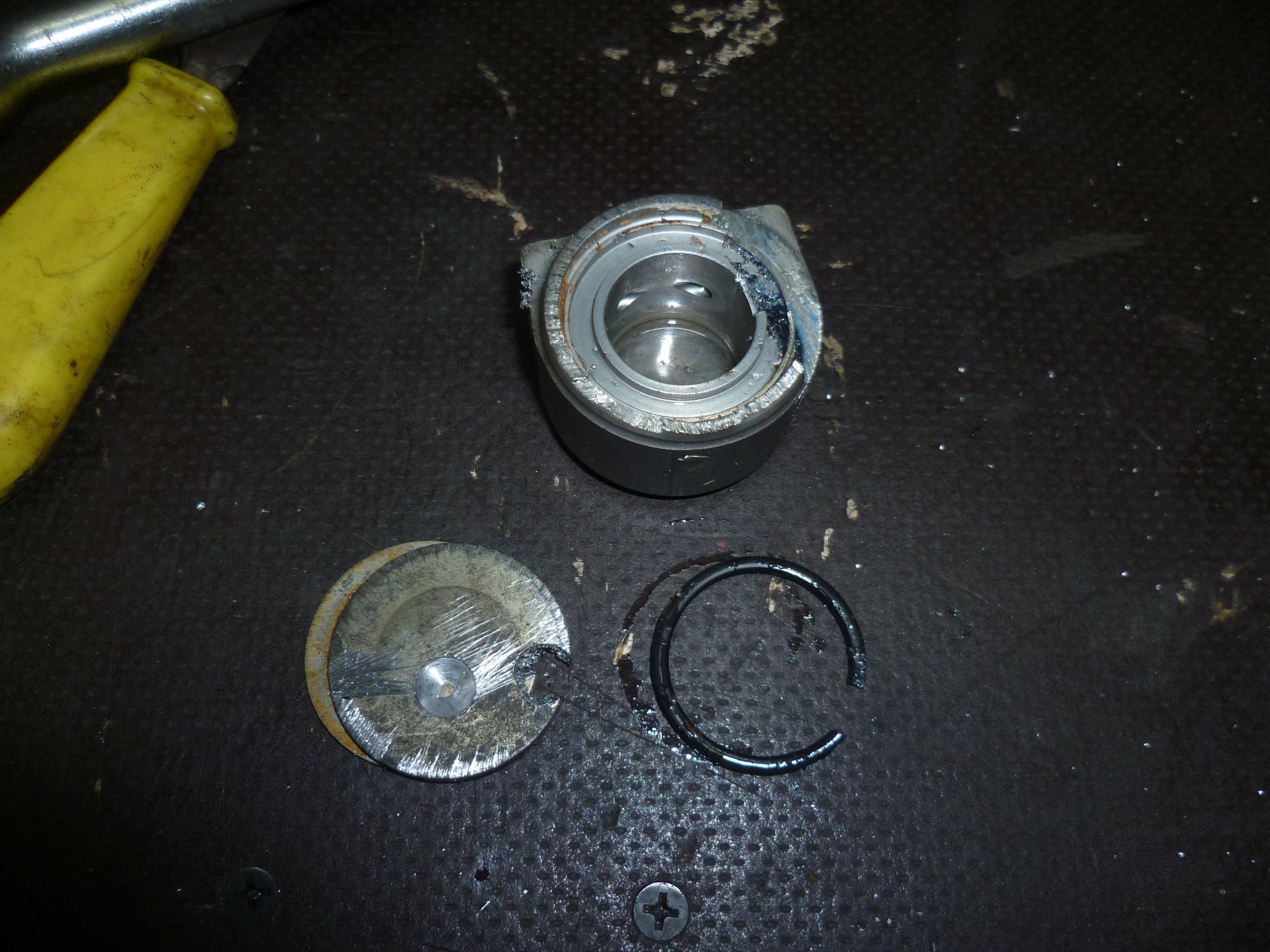

Nagu eile lubasin tegin täna konservi lahti,nagu arvata oli puha petu kaup  Sad
seest päris tühi ühesönaga möttetu käkk ...
Ainult imestan et kuda Saksa enginöörid on suutnud konstrueerida jupi
mis pöhimötteliselt peaks igavene olema Big Grin

Kindlasti pole tegu igavese jupiga sest see kummirõngas kulub ära ja hakkab lekkima.
Mis aga mõttesse puutub siis see junn toimib membraanina, leevendades piduritel ABS-i töötamisest tekkivat pedaali värisemist ja siduril korvi lamellide ja pekkis hooratta tekitatavat värinat.
Mis aga kestvusse puutub, siis neid ikka on tulnud vahetada lekete pärast ja sellega olen ka nõus et mõtetu asi on.

Kas seal on paigaldusasend määratud? ehk on sissejääval õhukogusel mingi roll?
Lekke pärast vahetus on tänapäev, raha peab ringlema. Kuidas varuosakataloog seda asja nimetab?
Ainuke ühetorusüsteemi analoog tuleb meelde Granada ja Sierra kapoti alt, seal läks toru tagasilla piduritesse ja nimetati pidurirõhu kompensaatoriks. See vidin oli sisseehitatud liuguva raskusega, mis arvatavasti sulges pidurdusjõu mõjul aina enam tagapiduritesse mineva vedeliku kogust/rõhku.

Paigaldus asend on nii et öhk ikka köik välja tuleks .....
