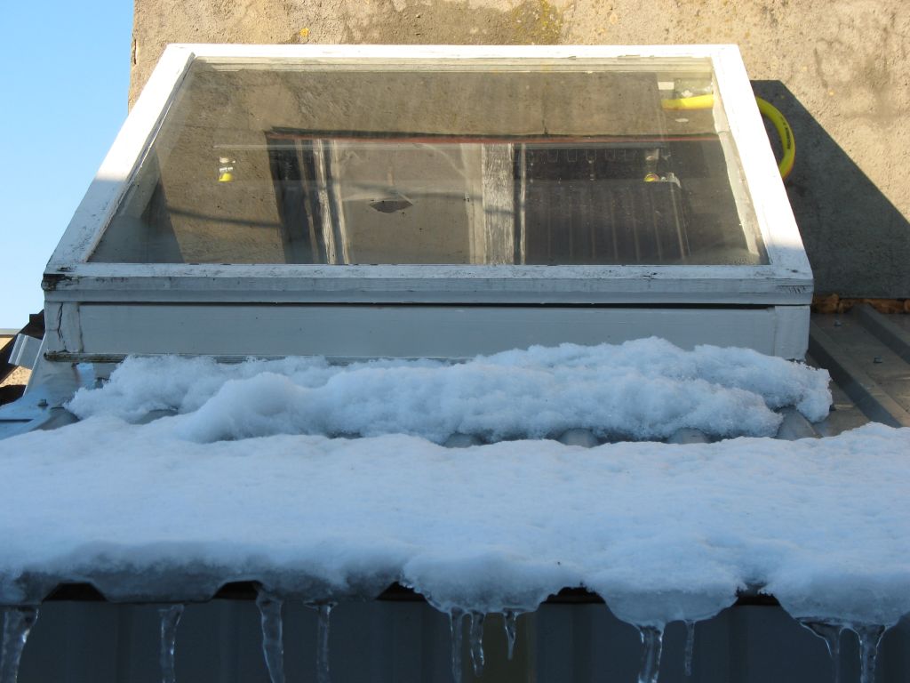

Täna, 24-ndal veebruaril oli päike erakordselt äkiline sellise aastaaja kohta! Ei mäleta, et veebruaris oleksin varem saanud veranda ust lahti jättes ülemist korrust kütta. See boonus tekib tavaliselt alles millalgi märtsi teises pooles-lõpus.
Elektrit tuli põhimõtteliselt sama palju kui suvel - 2,7A. Selle paneeli maksimum on 2,85A. Rohkem tuleb ainult kesksuvel valgete rünkpilvedega tänu peegeldusele pilvedelt. Proovisin ka paneeli üles alla liigutades, et kas lumepeegeldus annab nii palju või tuleb ülevalt. Tuli ülevalt! Ei olnud vahet, kas keerata paneel püsti ja püüda peegeldust lumega kaetud katuselt või ajada n.ö. päike otse näkku. Lülitades välja mõned vähemolulised tarbijad, jätkus päikesest keskkütte pumba ringiajamiseks kella 10 - 17 . Pump tarbib 12V, 2A. Lisaks tuleb mitu mikrokontrollerit, milledest üks juhib päikesepaneeli pööramist, teine vannitoa põrandakütet(edaspidi ka päikesekollektorit) ja kolmas keskkütet. Eks need võtavad ka kamba peale natuke. Kahjuks ei tulnud pähe ronida redeliga vaatama veesoojendit, mille paneelis on kraadiklaas. Kui mõni päev veel päikest on, lähen ja vaatan, palju sinna sooja sisse kütab. Ühekordse klaasi tõttu vist väga palavaks siiski ei lähe...
Aga meele tegi päike rõõmsaks. Vaja teemaga edasi tegeleda ja suurendada sel aastal nii elektrit kui sooja tootvaid pindu.
Eks hoogu annab ka elektri hind, mis on nagu pind tagumikus. Isegi naine ei vaata enam minu ponnistusi kui nõdrameelse Big Grin kallist hobi, vaid kui kokkuhoiuvõimalust.

(24-02-2013, 18:33 PM)Basilio Kirjutas:  Täna, 24-ndal veebruaril oli päike erakordselt äkiline sellise aastaaja kohta! Ei mäleta, et veebruaris oleksin varem saanud veranda ust lahti jättes ülemist korrust kütta. See boonus tekib tavaliselt alles millalgi märtsi teises pooles-lõpus.
Tänagi samas mastaabis ilm?
RE: Päike, tuul ja vesi - need me sõbrad kolmekesi - Basilio - 25-02-2013
(25-02-2013, 14:39 PM)indrek1000 Kirjutas:  Tänagi samas mastaabis ilm?

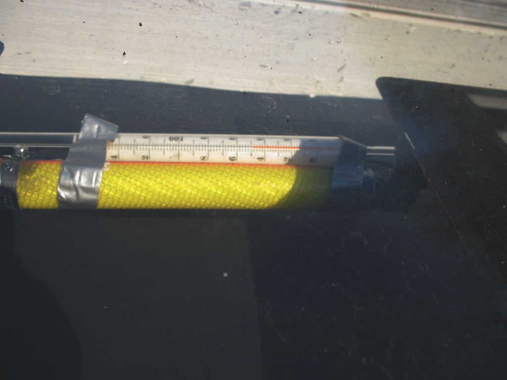

Jep. Enne lõunat ronisin redeliga vaatama, kollektoris +40*C. Lõuna ajal oli sebimist, aga poole nelja ajal sain uuesti katusele vaatama, +48*! Ega ta ühekordse klaasiga ilmselt üle +50* roni, soojakadu on meeletu. Aga nullilähedase õhutemperatuuri juures igati muljetavaldav!
Iseasi, kui kõvasti siis kütaks, kui vesi (või õigemini antifriis sellisel aastaajal) sees oleks ja boiler taga. Ilma koormuseta võib ju imetemperatuure saavutada. Kuna kollektori laiendus plaanis, siis ei hakanud sügisel antifriisiga mässama vaid lasin pidulikult vee välja.
