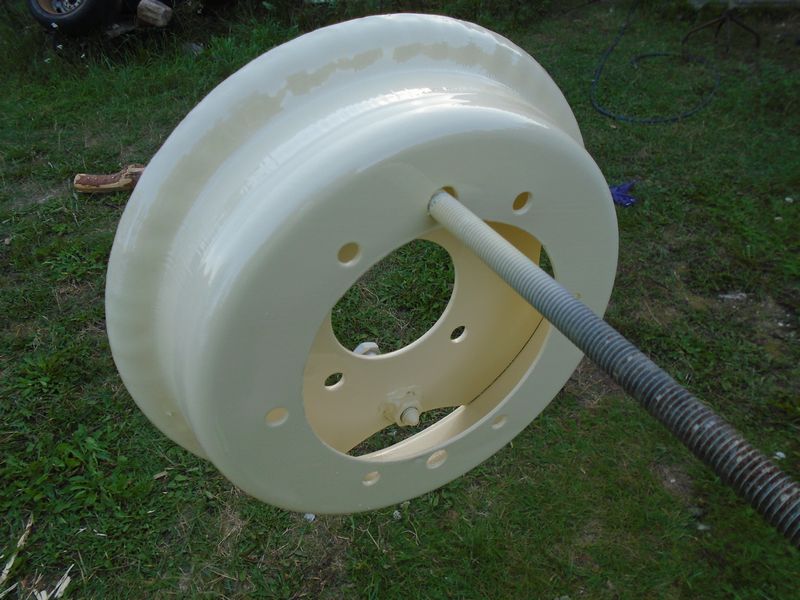

Nüüd velgede aretamisest.
Hakatuseks tuli parandada Gruusia seltsimeeste praaki:
Noolega tähistatud kohas oli keevitaja nii hoogu sattunud, et kilbi sisse oli auk põlenud. Panin küll pildistamise ajaks valge paberi alla, et läbiv auk näha oleks, aga fotomasin keeldus seda jäädvustamast.
Lisaks oli ka mutter viltu keevitatud, mistõttu lõikasin ta maha ja keevitasin uue. Teadmiseks/mäluvärskenduseks: selle mutri sisse keeratakse rattaballasti tikkpolt.
Eelmisel pildil võib kilp tunduda imelik, ja tegelikult saigi omamoodi naljakas:
Need väljalõiked on tekitatud eeskätt... esteetilistel kaalutlustel Smile
Esiteks sai niiviisi likvideerida Gruusia seltsimeeste keevituskohad, mille ma kilpi vana velje küljest eemaldades lahti lõikasin. (Lahti lõigatud keevituskoha viimistlemine/esteetiliseks muutmine on oi milline "kompu".)
Õnneks olid seltsimehed teinud keevitusõmblused valesse kohta. Põhimõtteliselt peaks olema rattapoltidega ühel sirgel (nagu mina tegin ja nagu on tehtud ka Goldoni tehases). Siis moodustub ka ümara, kastreerimata kilbi korral "loogiline kodar". Õmblused said tegelikult pikemadki kui originaalis. Ja kilp ei saanud pöia suhtes mitte 8mm viltu nagu Kuta tehases, vaid viga jäi 1mm piiresse. Keskava järgi "kodaraid mõõtes oli üks küll 2mm lühem, aga selle elab üle.
Peamine kaalutlus kilbi kastreerimiseks oli tekitada võimalus veljepoolikut igalt poolt värvida. Alternatiiv: osta näiteks 10 l värvi ja velge "vannitada". Karmiks kisub... Vaade teiselt poolt:
See veljepoolik sai enne kokkukeevitamist happekrunditud (et ikka mingisugunegi värvikiht igale poole jõuaks), aga tegelikult oli omajagu jama. Keevitustahma (või kuidas seda nimetada) ei saanudki igalt poolt korralikult maha Sad  Teise veljepoolikuga olen targem, värvima hakkan peale keevitustöid ja nendejärgset puhastamist (kasvõi veelkord liivapritsiga üle). Praktika näitas, et tänu kastreeritud kilbile saab ikka igale poole värvi sokutada.
Ainult et teisel veljepoolikul tuleb üks keevitusõmblus pooletoobine, sest seltsimehed on kilbi genereerinud tahvli servast:
Üks huvitav tähelepanek veel...
Demonteerimise käigus ei tahtnud pool-Goldonil rattad peale poltide eemaldamist sugugi otsast tulla, nõudsid üsna julma kohtlemist, keskava oli rummu istepinnal kõvasti kinni. Mõõtsin nii Kuta kui Goldoni rummu vastavat pinda ja Kuta oma läbimõõt oli 0,2...0,3mm väiksem. Kuta veljed lähvad Kuta rummu otsa nagu tädile, Goldoni rummudega suhestamiseks tuli keskavasid suuremaks töödelda.
RE: Mis motoplokiga on tegu? - oltsberg - 15-09-2023
Rattad tegid ratataa ehk saivad valmis:
Ei saa kiidelda, et ma kunagi mingi rullnokk-veljepede oleksin olnud, aga nüüd tegin asja ära Smile  Preservatiivi mõõt 5.00-10. Baltyre
veebipoes oli üks sellise mõõduga "tundmatu looma nahk" laoseisuga 0. Tegin päringu (vastus saabus väga ruttu!) ja tolle asemel pakuti Mitast. Mitaseid olin kah veebipoes jõllitanud ja peaaegu oleksin äragi tellinud. Aga asendus-Mitaste osas tehti mulle võrreldes veebipoe hinnaga 25% soodukat, käisin Tartus kohal, võtsin ära. Sisekummid jäid nõukaaegsed. Ühel oli nii "kõva" punane OTK tempel peal, et oli peegelpildis ka velje sisepinnale kleepunud Smile
Võrdluseks originaalratas 4.00-10 preservatiiviga:
Pildilt võib vahe tunduda tohutu, aga tegelikult on 5.00 originaalist ca 5 cm suurema läbimõõduga, seega annab 2,5 cm kliirensit juurde. Ja muidugi ka kiiremat lidumist.
Muidugi tekkis ärev moment, et kuidas suuremad rattad suhestuvad mullafreesiga? Näiteks Kuta raudratastega ei saa freesi kasutada, ei mahu ära. Samas ei ole leidnud pilti kitsaste/väikeste ratastega Goldonist. Kõigil paistavad olevat umbes sama mõõtu rehvid nagu minu aretatud velgedel, aga frees on reipalt taga. Praktikas pole veel saanud proovida, aga umbmäärane mõõtmine näitas, et peaks mahtuma.
Veljejutu lõpetuseks veel niipalju, et ventiiliauk sai rattaballastide kinnituspoltide suhtes õigesse kohta "nihutatud". Käis see nii, et puurisin uue augu sellele veljepoolele, millel enne auku ei olnud, auguga poolel keevitasin olemasoleva kuid vales kohas paikneva kinni. Ja sinna veljepoole külge keevitasin kilbi, seega ei jää kinnikeevitatud auk näha.
Ja mõni asi läks muidugi pekki ka Sad  Veljepooled kinnituvad omavahel M10 poltide/mutritega. Et jätta muljet, et tegemist on mingite Kutaisi tehases tehtud eksperimentaalvelgedega (mitte külamehe leiutisega), lasin poldid/mutrid kollaseks tsinkida, samuti stiili poolest sobivad vedruseibid. Aga kui kokku hakkasin panema, saabus tõdemus, et vedruseibid olid M12 poltidele Smile Sad Ja nii jäi.
Teine jama velje keskavaga. Hakkasin velge rummu otsa ajama, ei lähe Sad Ilma värvita läks. Püüdsin keskavast ettevaatlikult värvi maha lihvida, aga taas otsa proovimise ajal hakkas maha koorduma nagu nahk. (Tegelikult kulub värvil oma lõplike omaduste saavutamiseks väidetavalt 2 kuud, aga nii kaua ei kannata ju oodata.) Egas midagi, koorisin keskavast värvi maha, mingi happekrundi kiht jäi, määret sai kah vahele. Rummu värvkatte retsimine olnuks hullem, jääb silma riivama. Muide, sinjoorid olid rummu puhul piirdunud vaid rohelise kattevärviga (nagu ka alumiiniumkorpusel), loll külamees läbis aga kõik etapid (happekrunt, märg-märjale krunt, 2 kihti kattevärvi).

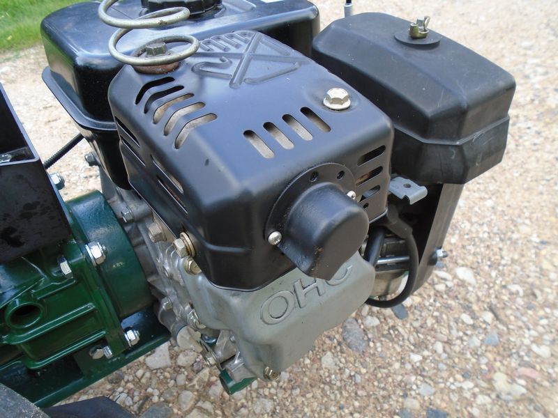

RE: Mis motoplokiga on tegu? - oltsberg - 20-09-2023
Nüüd on selline olukord, et nn vana osa, näiteks mootor näeb terviku taustal üsna äbarik välja. Alumiinium on kohati ussitama läinud, plastdetailid tuhmunud, poldid roostes, kleepsud luitunud. Teeda ei tea, kas leiab motivatsiooni uute kleepsude hankimiseks. Lisaks virutas üks oksake suretuslüliti punase nupu minema Sad  Ja õlitasemeanduriga suhestuv suretusnupp maksab tunduvalt rohkem kui paar õlut.
Siiski sai ka mootori osas teatud viisakustamine ette võetud. Summuti katteplekk läbis liivapritsi ja sai selga grillivärvi:
Sama operatsiooni läbis ka gaasisuunaja/sädemepüüdur. Tegelikult on ta samasuguse galvaanilise kattega nagu klapikambrikaas ja mõned muudki mootoridetailid. Ta ei ole päris "hall tsink", leidsin selle kohta kunagi ingliskeelse termini, aga kaotasin jälle ära Sad
Tuli panna ka uued kattepleki poldid. Vedrut (gaasitrossi suunajat/fiksaatorit) hoidev oli ristpeaga ja keeldus kooslusest lahkumast, Egas midagi, pea tuli maha puurida. Aga ega siis uus polt ei tahtnud paika minna Sad  Summuti on poldiaugu kohalt ca 2mm paks (M6 puhul 2 keermeniiti) ja seal keere kulunud/ära põlenud. Keevitasin siis summuti külge ühe mööblimutrist kohendatud asja. Ka teised poldid tahtsid vahetamist, aga nii lühikesi polte naljalt majapidamises ei ole. Teise projekti kastis sorides midagi siiski leidsin. Ja kunagi, kui noid vaja hakkab minema, saab joptelda Sad Smile
Mootori paigaldamisel tabas teedat paras üllatus. Nagunii oli plaanis osta uued poldid, aga esialgu oli kavas vanadega kokku panna. Ja vot, Kutal pruugitud M12 poldid ei läinud sinjooride käigukastikorpusse, sealsed augud olid M10 poltide jaoks. Kuigi ka Kuta kataloog jääb truuks M10 poltidele, on grusiinid millalgi konstruktsiooni muutnud.
Gaasitross läbis modifitseerimise, kasutusse sai võetud jalgratta piduritrossi detail:
Ka tross ise ajas sel määral pinde, et ei tahtnud enam kõrisse tagasi minna. Kunagi oli pandud tsikli universaalne gaasitross, nüüd läksin jalgrattapoodi, et vastava pikkuse ja jämedusega tross hankida. Peale mõõtude nimetamist küsis müüja, et kas piduritrossi, teeda ei hakanud kah ütlema, et tegelikult gaasi oma, milleks vaesel mehel juhet kokku ajada Big Grin Ja 5mm kõriotsikuid oli rattapoes lademes, ei pidanudki Saksamaalt tellima nagu 8milliseid.
Piltide järgi sai valmis kootud jõuvõtu lülitusvarras:
Kindlasti huvitab lugejaid, et kuidas siis asi toimib? Praktilist töö pole veel teinud, ainult natuke sarvikut edasi-tagasi "jalutanud". Eile sai viimase operatsioonina paika suretusjuhe, esimesed katsed sai tehtud üleeile, kasutades suretusjuhtme asemel kruvikeerajat Smile
Asi on nagu memme musi! Käigud lülituvad kergelt ja ilma raginata ning püsivad sees, külgsidurid toimivad perfektselt. Kutaga võrreldes hoopis teine, tsiviliseeritud maailm!
Hetkel on puudu veel õiged lülitusvarraste nupud, teeda proovib neid Kreekast tellida.

RE: Mis motoplokiga on tegu? - oltsberg - 21-09-2023
Püüdkem siis üheskoos reguleermehhanismi toimimisele jälile saada.
Alguses lõi Jumal taeva ja maa... Äh, segi läks: alguses lõi Itaalia insener pooltelje:
Siis torgati sinna otsa rumm:
Enne rummu (teoreetilist) lõhestamist lähenegem talle nii eest kui tagant:
Siis laulis seto leelokoor: tetti polt ja seib sõss valmis hoodiridiralla!
Poldi seksuaalsuhe plaadiga:
Jälle läks pilt külili, pöörakem teda mõttes 90 kraadi paremale. Siis saame aru, et polt ei kuku läbi plaadi ava. Siis lõpetame poldi ja plaadi seksi ära ja paneme plaadi pooltelje otsa:
Siis kruvime poldi paika:
Lisame teise plaadi:
Pildilt on näha, kui kohupiimane on Kutaisi tehases tehtud plaat: see külg on olnud varem vastu pooltelge ja pooltelg on sinna oma jäljed jätnud. Vaatame kooslust ka teise nurga alt:
Kui oleme plaadid pooltelje otsa kinni poltinud (poldi alla käib ca 4mm paksune seib, mida ilmselt laiatarbekaubanduses ei pakuta) võimegi reguleerpolti kruttima asuda. Päripäeva väänates on saavutatud rummu mingi suvaline vahepealne asend:
Ja polti lõpuni keerates jõuamegi maksimaalse jooksulaiuseni:
Säärane poos on kasulik seetõttu, et rumm tõmmatakse vastu plaate ja siis ei saa ta pooltelje otsas suvaliselt loperdada.
Keegi tundmatu sinjoor luges eelneva läbi ja järgib õpetusi
Teine meenutus siitsamast teemast eestpoolt, kuidas käis reguleerimine varem
Ehk siis mudelite 600/Super 600 veelahe jookseb just reguleerimisviisi mööda. (Erinev on ka peaülekanne ja külgsidurid.) Kuigi vana süsteem tagas suurema jooksulaiuse, võeti ometi kasutusele uus. Miks, ei oska rumal külamees öelda. Uus on kindlasti kasutajale mugavam ja võimaldab sujuvat reguleerimist, mitte astmete kaupa. Muudatuse põhjus võis olla ka tehniline (asi ei pidanud vastu) või ka finatsiline (uut oli odavam toota). Ja igatahes hakkas Kutaisi tehas kasutama poldiga süsteemi.
Mis puutub "lõtkutõrjesse" kolme rummu sisse krutitud poldikese näol, siis ma ei loodagi, et ainult need kogu vastutuse enda kanda võtavad, rohkem kogemuste põhjal igaks juhuks nagu mungal  Big Grin Itaalia insenerid on ju ilma nendeta hakkama saanud. Kutaisi kasutus- ja remondikogemuste järgi ei saa tegelikult Itaalia inseneritööd hinnata. Võrdlusmomendi olemasolul hakkab tunduma, et tegelikult visati Kutaisi tehases enamus detaile peale OTK kontrolli prügikasti. Aga kuna tehasele partei poolt antud ülesanne oli mitte praakdetailide, vaid ikka sarvikute tootmine, siis võeti asjad prügikastist välja ja tehtigi sarvikuid.
Ma siin kunagi eespool küsisin, kuidas rummu ja pooltelje vahelisest lõtkust vabaneda. Keegi ei soovitanud midagi Sad  Proovisin õhukest plekki vahele toppida, ei kestnud. Siis mõtlesingi kompenseeriva poldisüsteemi välja. Teatud lõtkud on paratamatud: rummu ja reguleerpoldi keermes (elementaarne!), poldipea/seibi/plaadikeste vahel (kasvõi poldipea kulumise arvel, polt on koosluse kõige pehmem detail) ja mõistagi rummu ja pooltelje nuutides, et rumm saaks ikka mööda pooltelge liikuda, arvestades, et ajapikku asjad roostetavad, sinna sattub õli, millele ladestub tolm, pori jne.Kasulik on teha omaltpoolt kõik, et lõtke kontrollida/kompenseerida.
