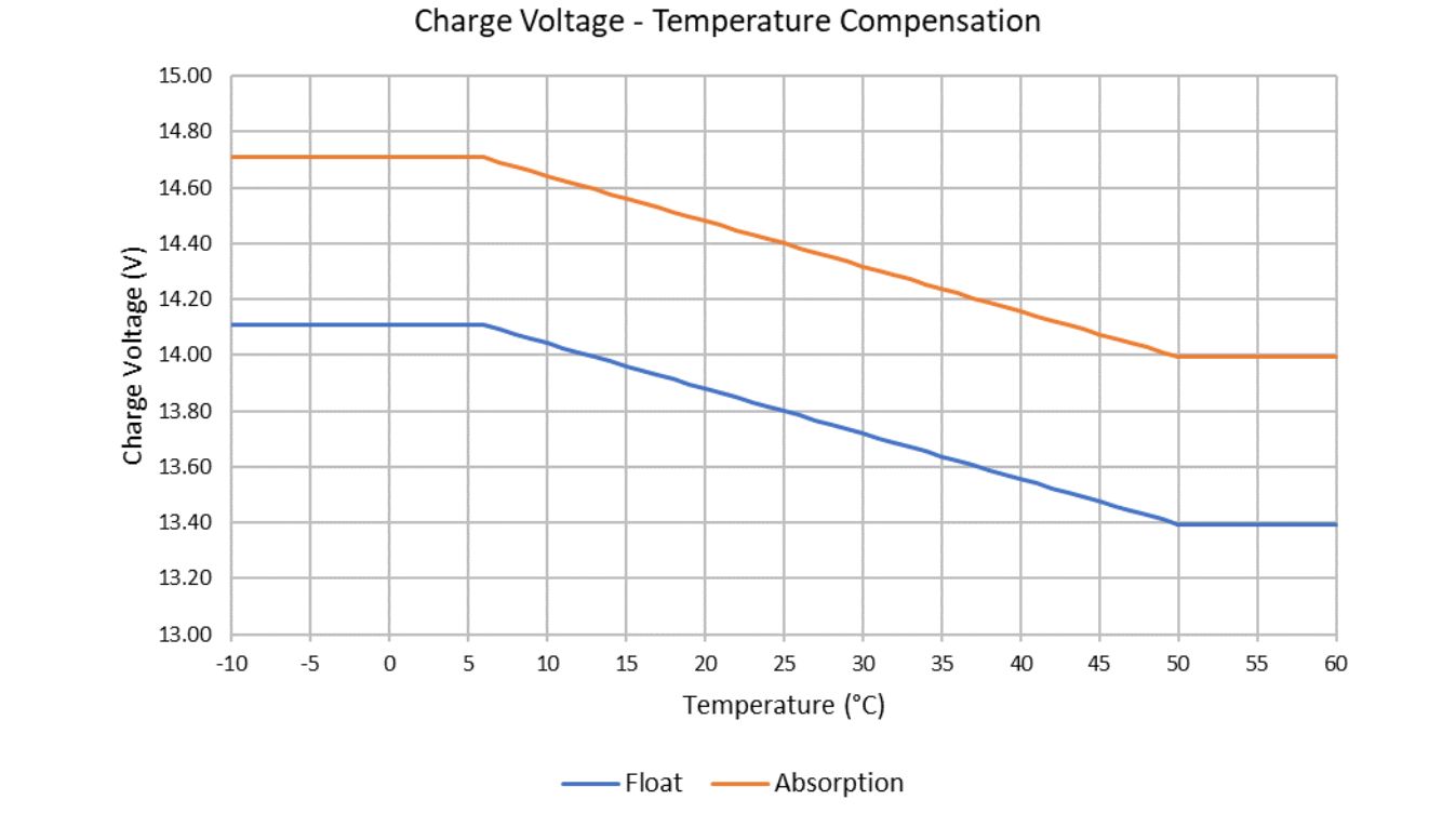

Teiseks on laadimispinge ühel normaalsel laadijal termokompenseeritud:
