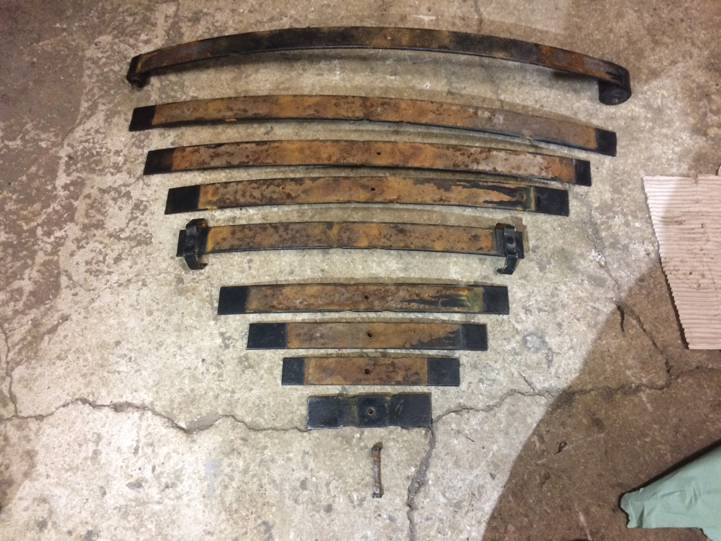

Eelnevalt oli juba jutuks Venemaalt soetatud kraami närune kvaliteet. Nüüd on kogu kupatus algosadeks lammutatud ja vaatame, mis teha annab. Kõigepealt muidugi liivaprits ja siis on pilt selge, mida annab kasutada ja millega tuleb küllalt kulukas renoveerimine ette võtta. Uut või isegi normaalset sellele autole saada pole.
