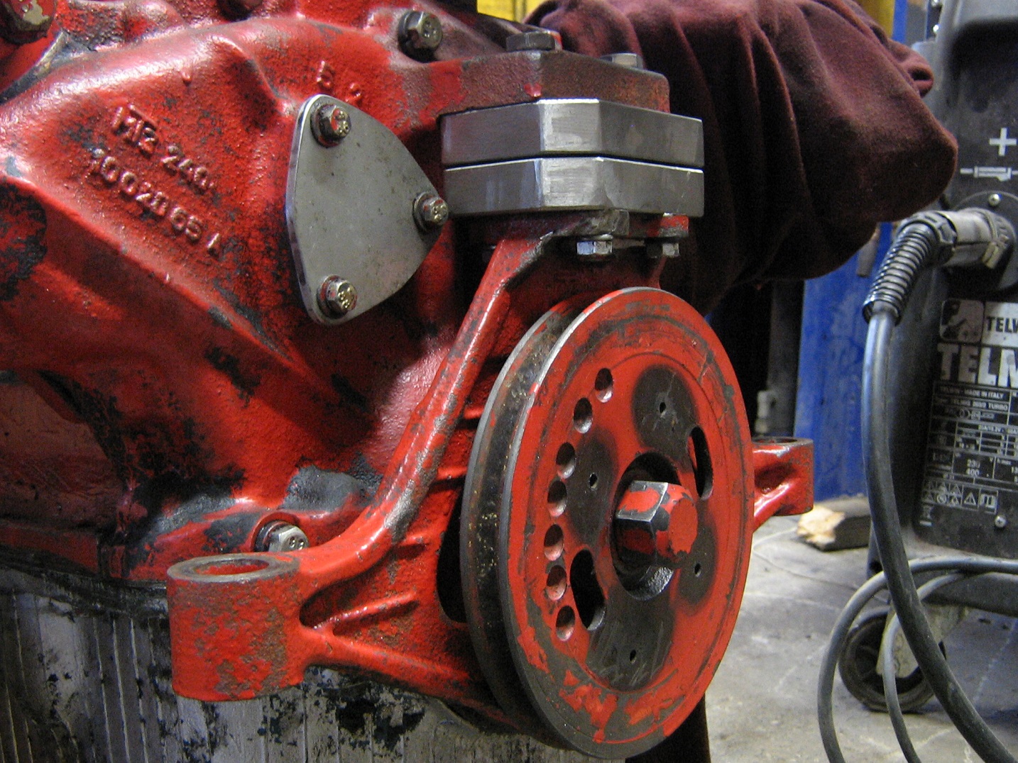

Mootor sai aga omale uue esimese padja.
Koosneb see sellistest osadest.
Juba vanasti sai imestatud, et milleks peab mootori esiots padjal vibreerima kui tagaots on jäigalt kastiga ühendatud.
Tulemus on suurem vibratsioon kabiinis, kuna mootor omab üsna suurt massi ja pikkust ning vibreerides ümber raskuskeskme muutub amplituud ja tekib ka resonants 1200-1500 pöörde vahemik ning summuti murdub ka kiirelt maha või ei püsi kinni.
Vanasti sai neid patju tihti vahetatud sest kui ta ära väsis läks vibratsioon suuremaks ning vahel sai ka puukiilud pumpade ajami ja poolraami vahele löödud kuid need ei taha seal püsida.
Päris rauatükki ka ei saa vahele pista, kuna poolraamid ikka pisut vetruvad(eriti originaalid kus nina poltidega).
Seega kummalegi poolele süvend sisse ja süvendisse kõige pehmemast plastikust rõngas, mis läheb pessa kerge pinguga ning kuna klotside vahe on 1,5mm siis sellest pilust materjali väljapressimiseks oleks vaja väga suurt jõudu.
Ise nii kõvasti kinni ei keeranud keskmist polti ja seega suudab ta sealt väikse poolraami vetrumise kompenseerida.
