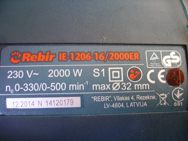

Suuremate puuride jaoks julgeks soovitada Rebirit.
Mul kasutuses selline Rebir.

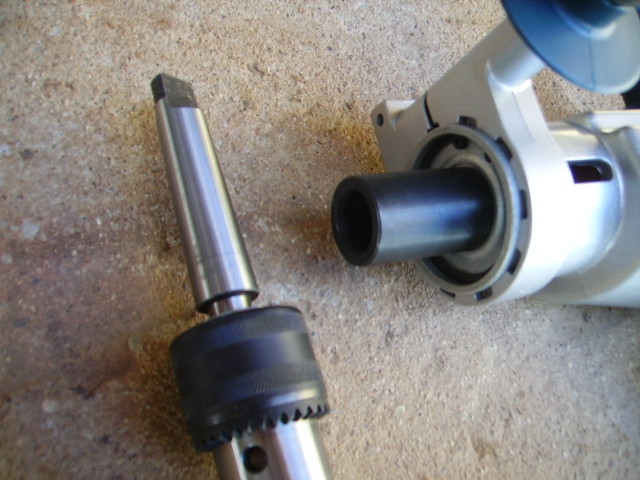

Minu arust suureks plussiks see, et ta on morsekoonusega, suisa mõõt 3.
Saab kasutada morsesabaga metallipuure kuni 32mm. Ei pea suuremate puuride sabasid väiksemaks treima, et padrunisse ära mahutada. Pole ka ringitõmbamise ohtu.
Samas oli komplektsis kaasas ka tavapadrun koos üleminekuga.

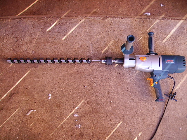

Pöörded viidud ülekannetega ikka mõnusalt aeglaseks, käigukast ka olemas.
Jõudu korralikult, sarvi kinnihoidmiseks ka jätkub.
Näiteks sellist 40mm puidupuuri kerib juureni köhatusteta.

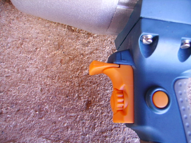

Tõrvatilk meepotis ka siiski olemas. Reeversi lülitiga peab ette vaatama. On teine suht halva väljaulatuva naga ehitusega, kuskile hunnikusse asju visates on ilmselt kerge murduma.

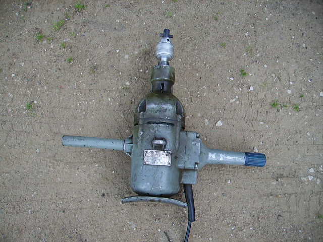

Kui päris uut ei taha, siis selliseid endisaegseid tugevamaid trelle ka liikumas üsna tihti.
Kinnitus morse 2. Vajab 3*220V vahetrafot vahele. Käepideme otsas olev pöördlüliti ka kehva kasutada, eriti puuri kinnijooksmise korral. Pöörded ka reguleeritavad pole.
