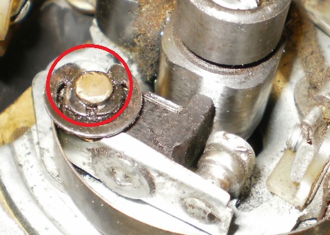

Ei tea kas sellel mootoril on süüte katkesti selline nagu pildil või miski moodsam. Pildil oleval peaks üks tilk õli märgitud teljele lahustama sinna tekkinud plastiliinitaolise olluse, mis enam ei luba kontaktidel sulguda nii kähku kui pöörlev vänt tahab.
RE: Mis motoplokiga on tegu? - vwt2 - 03-04-2024
(03-04-2024, 17:00 PM)aavu Kirjutas:  Ei tea kas sellel mootoril on süüte katkesti selline nagu pildil või miski moodsam. Pildil oleval peaks üks tilk õli märgitud teljele lahustama sinna tekkinud plastiliinitaolise olluse, mis enam ei luba kontaktidel sulguda nii kähku kui pöörlev vänt tahab.
Lisaks peaks kaks tilka saama taga paistev vilditükk.

Minu kogemus maanteemuhu ajast : Jagaja kontakti vedru oskab vahest massiga kokku saada , pöördesse vahest mootor läheb , vahest ei lähe , paugub , jõudu pole , teatud pööretel , eriti tühikäigul käib kui unistus .
RE: Mis motoplokiga on tegu? - aavu - 03-04-2024
Tsitaat:Minu kogemus maanteemuhu ajast
Muhul, kui võttis õli, kittis sumbuti läbimatuks. Jõud ja kiirus kadunud. Viiliotsaga augud sumpsi ja kiirus taastus.
