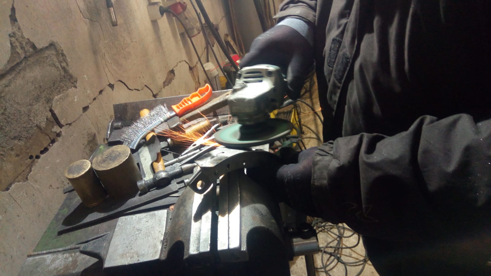

Täna siis juttu sellest, mis tuleb teha, et Model B Ford esiporitiivad sobituksid GAZ M1-le. Tegelikult erinevus on poritiiva esi osas. GAZ-i insenerid millegi pärast tahtsid seda esi osa tuua madalamale ja kinnitada raami ette otsa, kuhu kinnitub ka kaitseraud. Tegu muidugi väga rumala lahendusega. Iga väiksemgi lumehange sõit rikkus poritiiva täielikult ja see esimene poldiauk kandilise raami otsas muudkui rebenes. Aastate jooksul on mulle pakutud kümmekond paari poritiibu, väidetavalt originaalseid aga kõik on kohutavalt vormist väljas ja see esi kinnitus on mitmeid kordi paigatud. Kuna Gaz tehas pole vähemalt 70 aastat neid poritiibu tootnud, siis ei jäänudki muud üle, kui kiigata USA poole. Aga ega see poritiiva ümberehitus lihtne ei ole. Pildilt on näha, milline see kuju peaks tulema. Kõrval siis Fordi oma, nii et hea võrdlus olemas.

Kas see juurdelisatav plekiosa on kuju saanud mõnest originaalosast võetud vormi alusel või on tunnetuslik looming plekimeistri poolt?

(22-01-2021, 01:34 AM)TeeTL Kirjutas:  Kas see juurdelisatav plekiosa on kuju saanud mõnest originaalosast võetud vormi alusel või on tunnetuslik looming plekimeistri poolt?
See ikkagi vana poritiiva pealt tehtud šablooni alusel. Kuigi see vana oli vormist väljas, siis vana ja uut ühildades saab õige kuju kätte.

Täna jälle sammuke edasi. Kuigi minu silmale olid Fordi poritiivad stiilsemad, siis midagi pole teha, tuleb ikka M1-te teha, kui selline asi juba ette võetud sai.
