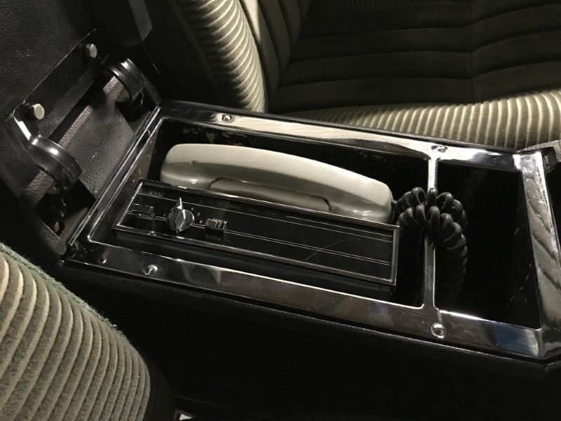

(20-09-2019, 13:38 PM)Fox Kirjutas:  Minus tekitab küsimusi selle elektriku jutt elektrisüsteemi hirmsa keerukuse osas, selles autos ju ei ole mõne tänapäevasema limusiiniga võrreldes praktiliselt mitte midagi elektrilist? Isegi 90ndate S mersu või 7 seeria bemmiga võrreldes peaks seal 3x vähem juhtmeid olema minu loogika järgi.
Ilma skeemita on ära retsitud puntras keeruline orienteeruda, sellest saan loomulikult aru.

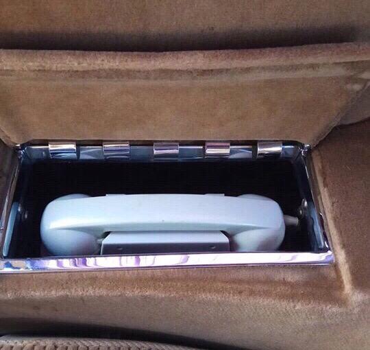

 Asi ongi selles, et mõned asjad on vahelt ära võetud. Kahekordsest süütesüsteemist on üks järgi jäänud. Ja muidugi punt juhtmeid kunagise eritehnika jaoks. Sise telefon juhi ja isakese omavaheliseks suhtlemiseks. Selline telefon oli isakesel
Autojuhil siis selline, mis asus noolega näidatud kohas.
Kas nendega mujale ka sai helistada, ei tea. Mingit numbrivaliku võimalust neil küll pole. Aga võibolla käis see kuidagi keskjaama kaudu, või oli selleks eraldi veel midagi???? Pagasis oli ikka hulga auke ja seal midagi ikka oli. Ilmaasjata neid sinna ikka ei tehtud.

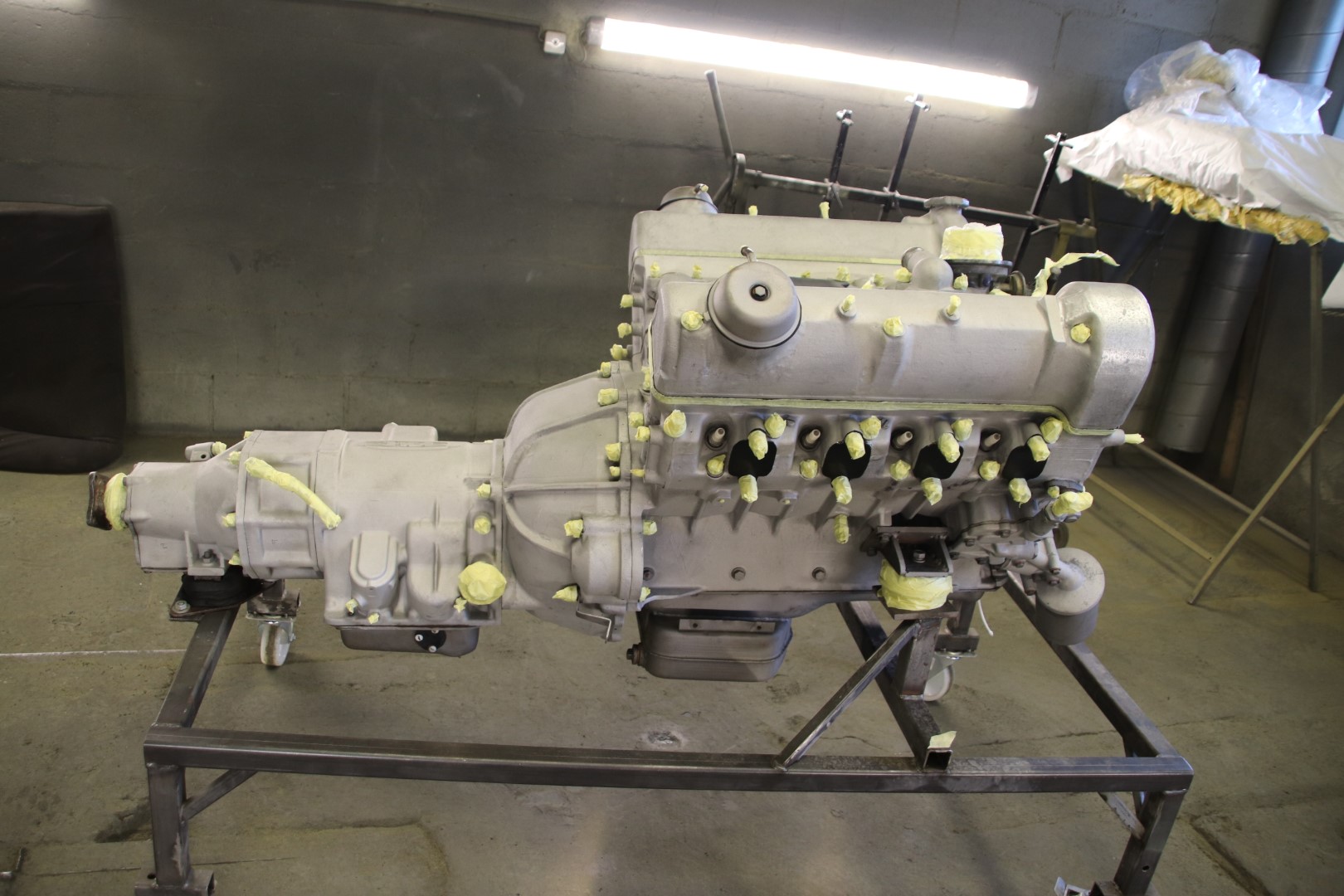

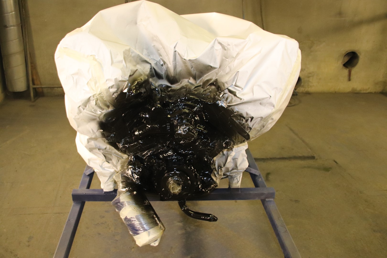

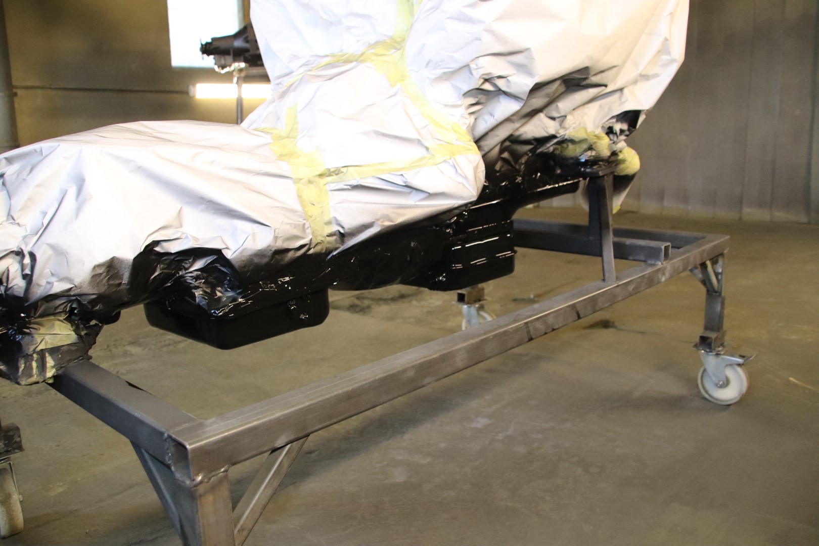

Palju aega möödas viimasest postitusest. Lusikat nurka pole visanud, aga kuna lihtsalt pole aega olnud, siis proovin Septembri kuu tegemistest selle aparaadi kallal anda mingi ülevaate. Jagan selle kolme teemasse, siis väiksem risk, et mingi lollusega hakkama saades ei pea kogu kupatust uuesti tegema. 1 postitus siis mootorist. Meeldetuletuseks, et kuna mootor töötas hästi, õlirõhk 4+, siis ei hakanud seda laiali kiskuma, vaid vahetatud said kõik tihendid, mis nagu vene masinale kohaselt niikuinii lekkisid. Värvitud sai nii, nagu ta tehasest tuli. Kuna käigukast läks vahetusse, siis uue, tutika käigukasti pealt sai ka õige värvi toon võetud.
Muidugi sai see mootor pisut üle vuntsitud. Tehases seda küll keegi pahteldama ei hakanud. Aga ega ma sellega poliitbroilereid ka vedama ei hakka. Rohkem muuseumi värk, peasi, et silmal ilusam vaadata.

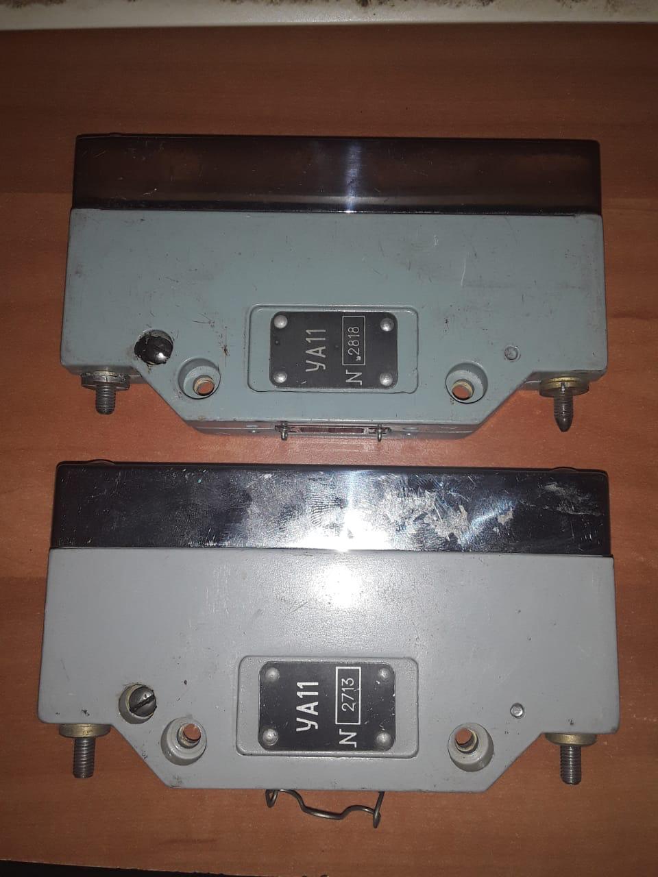

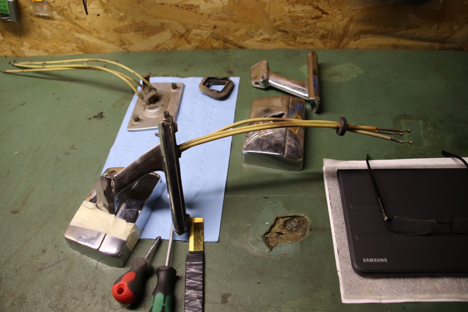

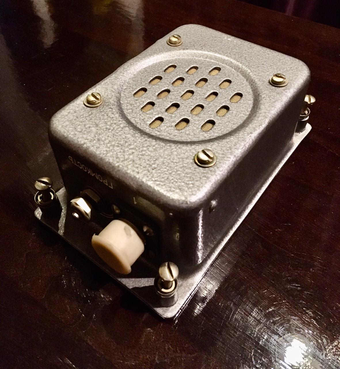

Enne, kui komplekteerimise juurde läheme, mõni pilt ka pisividinate taastamisest. Nendel vidinatel ei paistagi lõppu tulevat. Praeguseks pole kuskilt informatsiooni saanud, et keegi kuskil oleks ZIL 115 tüüpi autole (4104 - 41047) täiemahulise taastamise, ehk algosadeks lahtivõtmise korraldanud. Kõik on piirdunud kosmeetilise iluravi ja ülevärvimisega. Nii et mina olen siis ainuke loll, kes selle kolgata tee ette võttis. Igatahes üle koera olen ära saanud, ainult saba on tal kuradi pikk.

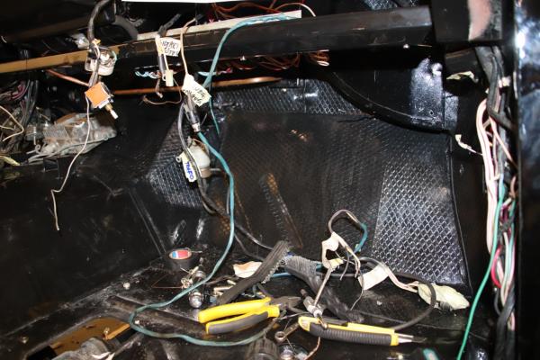

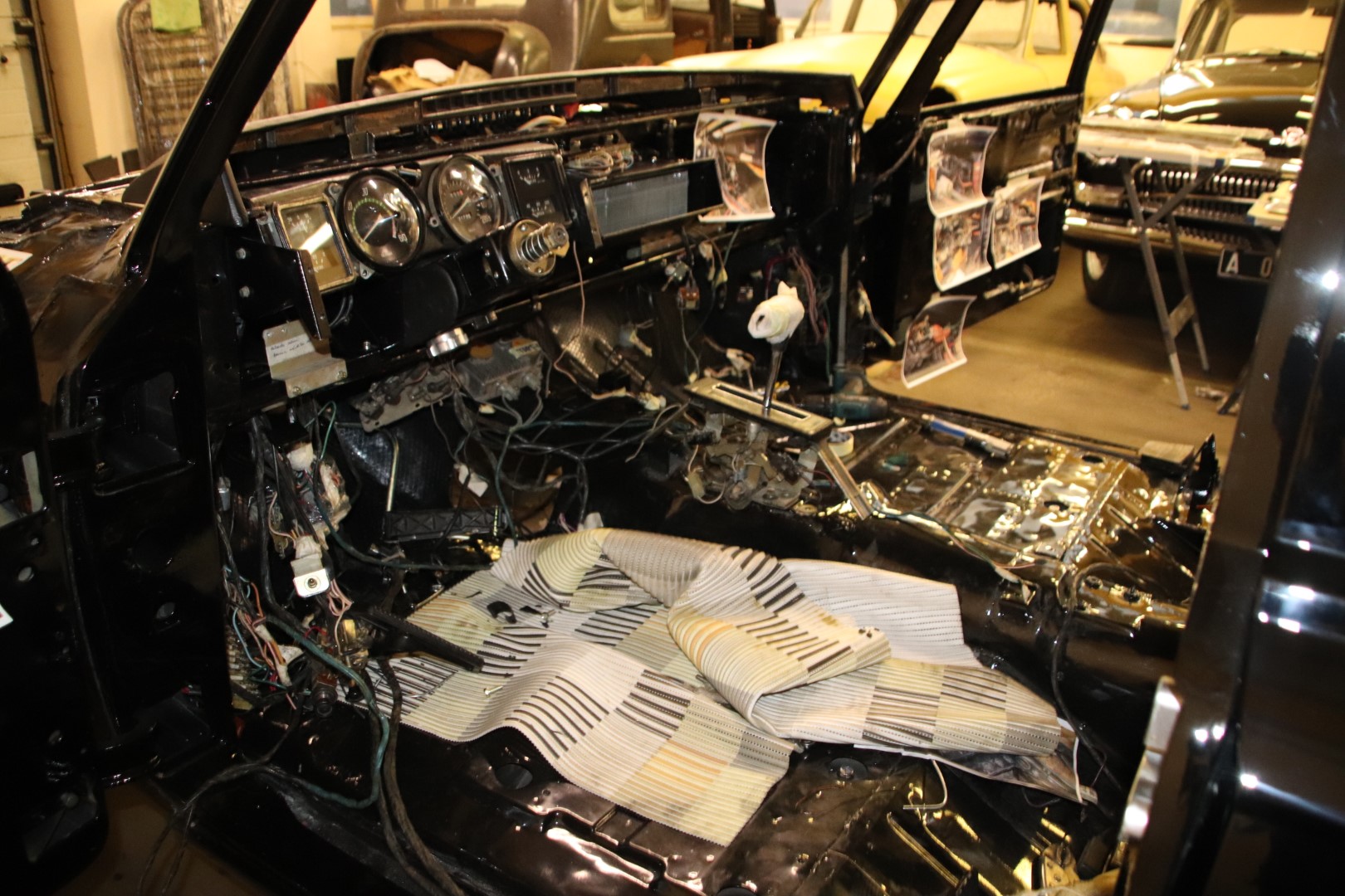

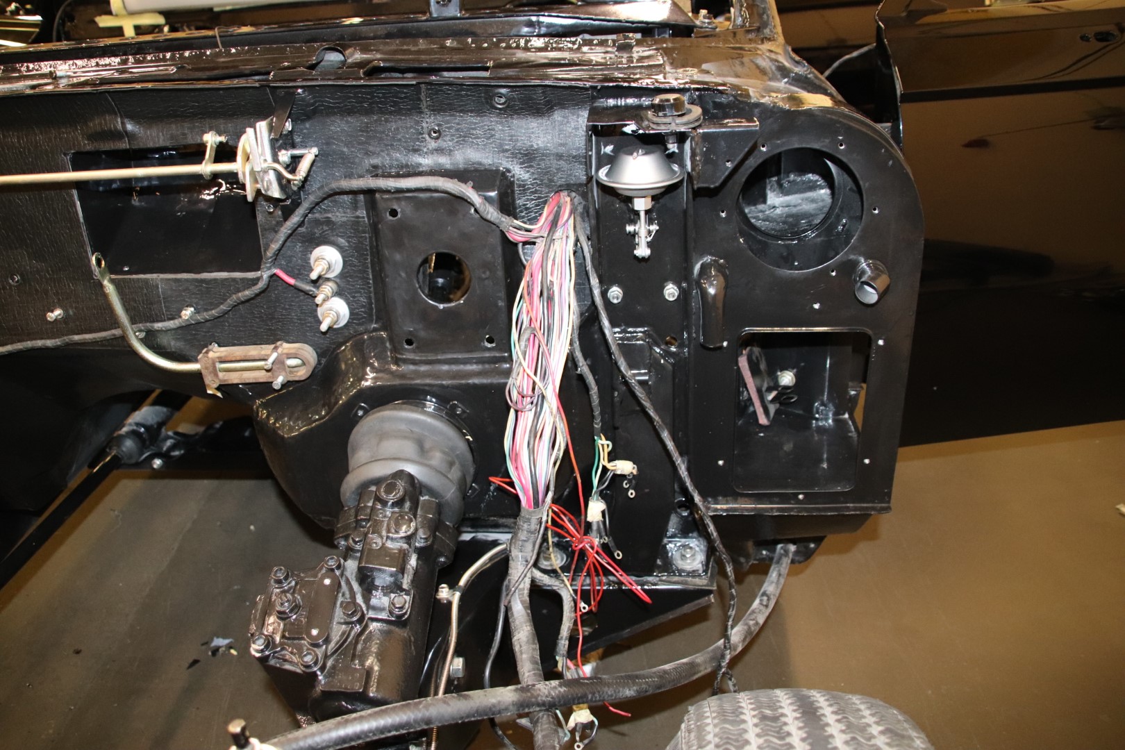

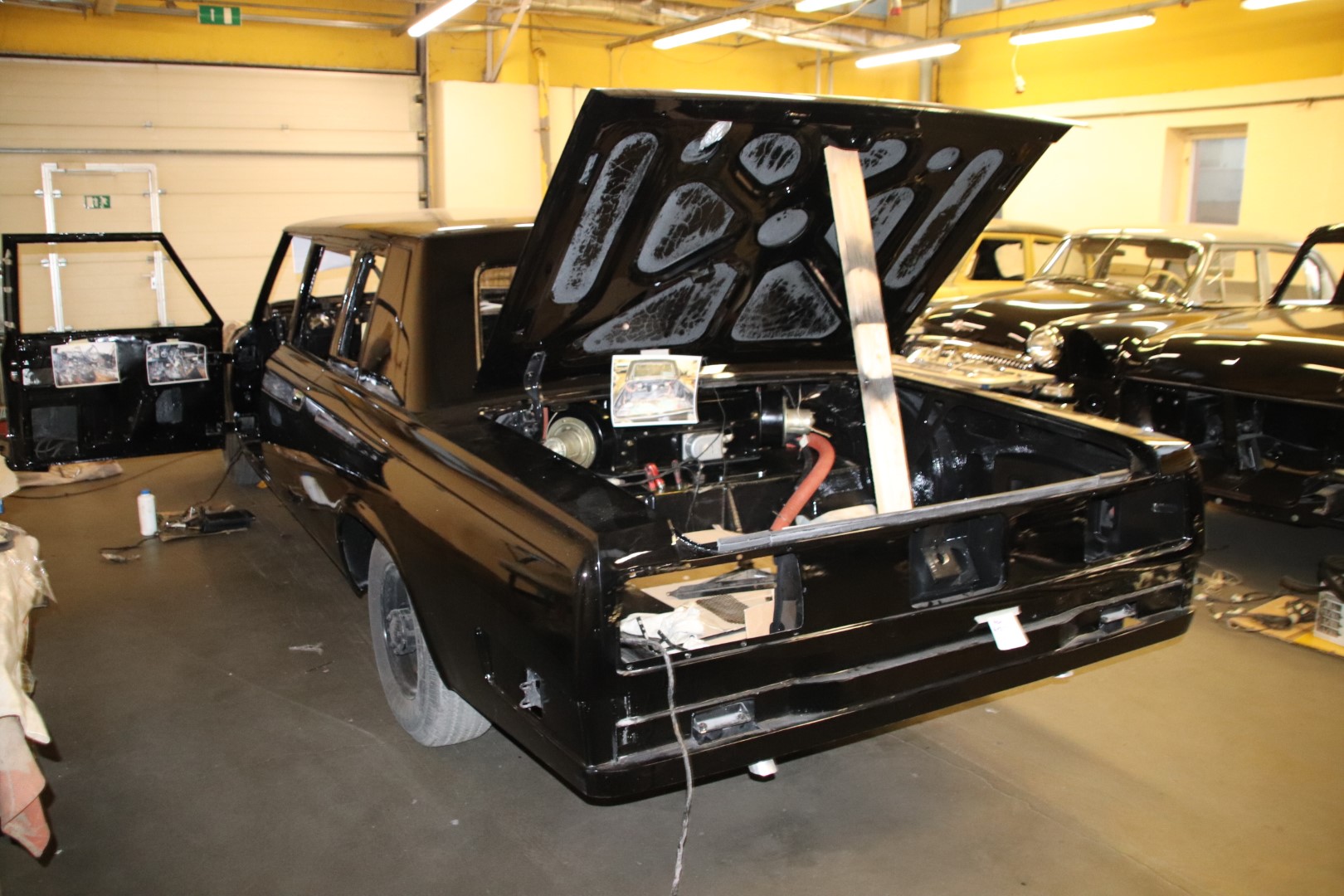

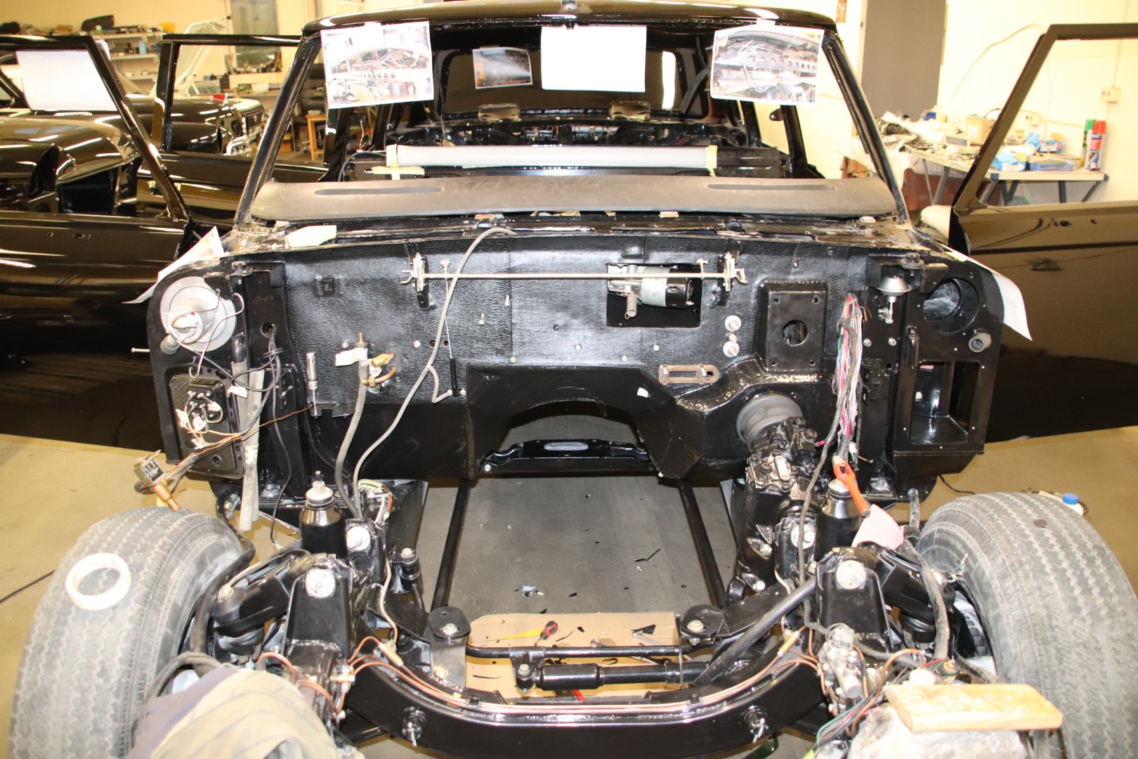

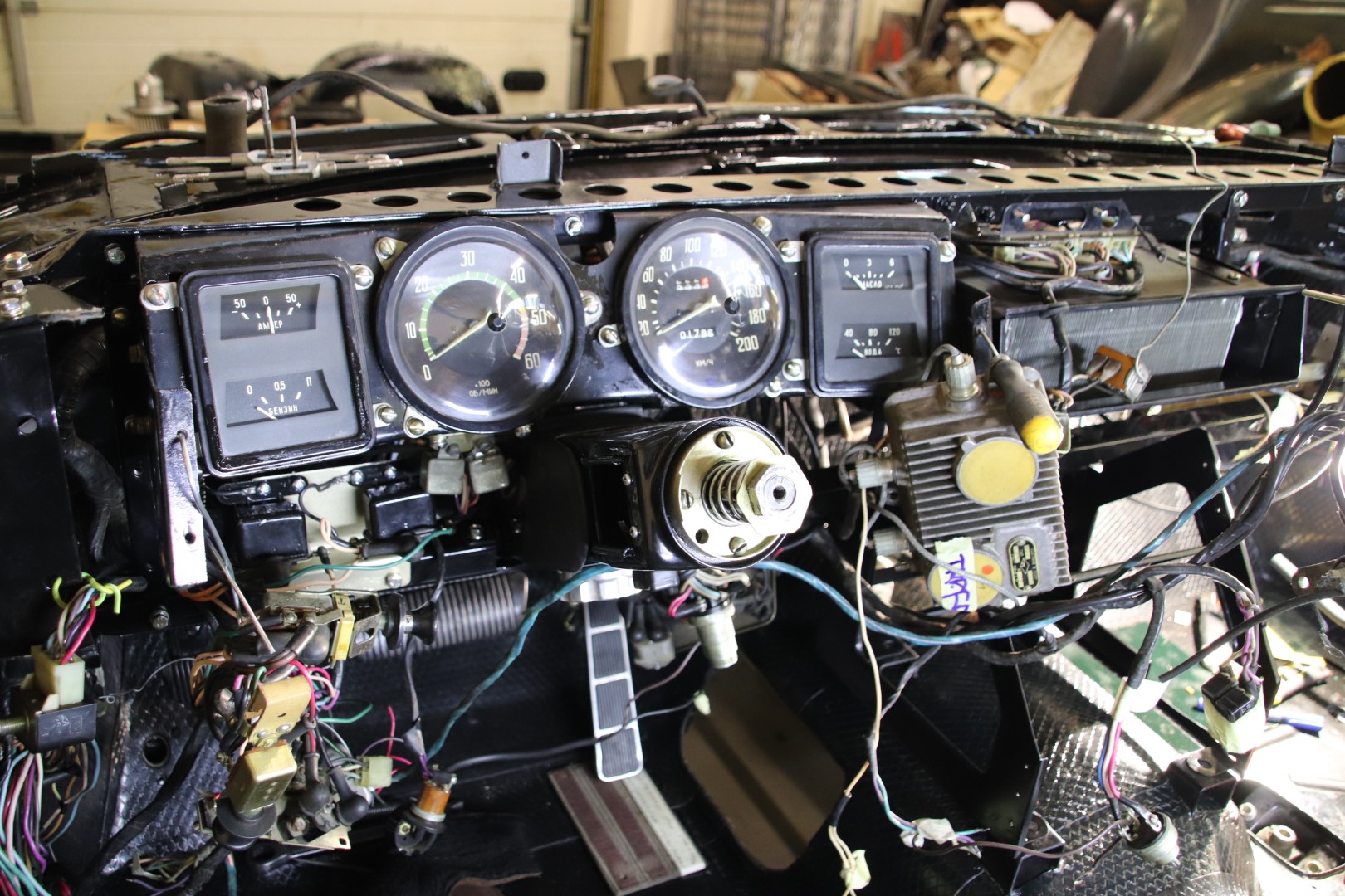

Nii, kolmas vaatus, ehk ZIL-li kokkupanek. Kohutavalt tänamatu töö. Juhtmete, voolikute, torude rägastik. Töömaht suurem, kui 10-ne tava Volga kokkusättimine. Eks pildid räägivad iseenda eest.
Sellega siis Septembri tööd piirdusid. Oktoober tuleb tagasihoidlikum, kuna töömees ka paar nädalat närve kosutamas. Ise ka kaks nädalat olin ära.
Aga midagi siiski. UUED UUDISED siis paari nädala pärast.

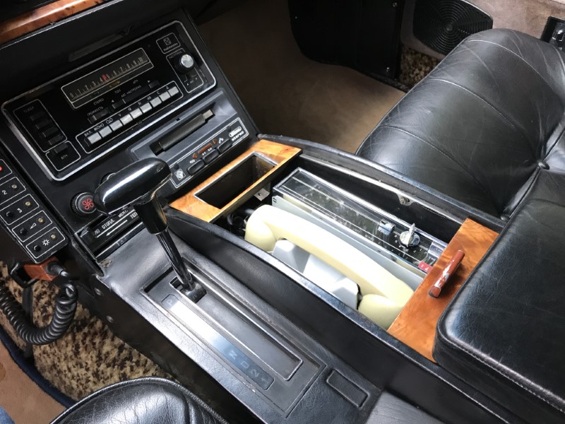

See telefon ei ole sisetelefon. See on kõige kangem eriside telefon Rosa, mida kasutas ainult absoluutne tippametkond. Väidetavalt Eestis olla seda kasutanud ainult kolm meest - julgeoleku pealik Kortelainen, Ülemnõugokgu Presiidiumi esimees Rüütel ja Keskkomitee esimene sekretär Vaino. Ehk siis mehed, kes allusid otse Moskvale. Tema põhiline erinevus kõigi teiste jaamadega oli krüpteering. Kõne šifreeriti ja läbi õhu läks ainult mulin. Väidetavalt … rõhutan VÄIDETAVALT … käis kogu side läbi Moskva dešifreerimiskeskuse. Kuidas see täpselt toimis, ei ole ma tänaseni teada saanud. Igal juhul käis selle telefoniga kaasas veel palju-palju erinevaid seadmeid ja klotse. Muuhulgas otseliini kõlar dispetšerilt, kust sai saata autojuhtidele korraldusi ja infot sõltumata sellest kas juht tahtis seda kuulata või mitte jne. Selle side puhul olid autodel peal 2-3 antenni. Tiival asus pikk koonjas ühosaline antenn, mille sees oli kaks eraldi antenni - tavaline raadio antenn ja eriside saateantenn. See oli nagu veits pettekas ka, sest meenutas täiseti tavalist teleskoopanetenni. Vastuvõtu antenn asus tuuleklaasi kohal katusel. Ning Zilidel oli veel eraldi kolmas antenn tagatiival ja ilmselt on see kuidagi seotud tagaistuja mingi veel spetsiaalsema erisidega, sest julgestuse Volgadel seda pole. Tihti kasutati visiitidel veel täiendavalt eraldi magnetantenne, mis võis tähendada seda, et igal autos sõitjal oli kuidagi oma telefon näiteks kohvriga veel kaasas, mis siis kuidagi ühildus autos olevate seadmetega. See on oli kõik üks suur saladus ja minul pole õnnestunud leida fotosid pakiruumis asuvatest seadmetest ega täpsemat teavet kuidas see aparaat töötas.
Meie autol on need antennid, torud ja puldid ilusti peal, kuigi keskust enam pakiruumis pole. Ees juhiistme juures oli lisaks torule ka selle side juhtpult. Aga võrreldes Altaiga pakub see pult ikkagi vähem võimalusi, seega võib küll olla, et kogu side telliti läbi dispetšeri. Armatuuril võib näha ka eraldi kõlarit, kust ilmselt tulid kõrgemalt korraldused juhile. Volgadel asus see kõlar istme all. Telefoni ees asuvas tühjas augus asus sidevahendi nn. nähtav signaallampide pult, kus läksid tuled põlema kui kõne sisse tuli. Muu oli ju kõik peidetud katete alla.
Meil on sama telefon ka KGB päritolu Gaz 14 konsoolis.

(02-11-2019, 20:29 PM)Martin_R Kirjutas:  See telefon ei ole sisetelefon. See on kõige kangem eriside telefon Rosa, mida kasutas ainult absoluutne tippametkond. Väidetavalt Eestis olla seda kasutanud ainult kolm meest - julgeoleku pealik Kortelainen, Ülemnõugokgu Presiidiumi esimees Rüütel ja Keskkomitee esimene sekretär Vaino. Ehk siis mehed, kes allusid otse Moskvale. Tema põhiline erinevus kõigi teiste jaamadega oli krüpteering. Kõne šifreeriti ja läbi õhu läks ainult mulin. Väidetavalt … rõhutan VÄIDETAVALT … käis kogu side läbi Moskva dešifreerimiskeskuse. Kuidas see täpselt toimis, ei ole ma tänaseni teada saanud. Igal juhul käis selle telefoniga kaasas veel palju-palju erinevaid seadmeid ja klotse. Muuhulgas otseliini kõlar dispetšerilt, kust sai saata autojuhtidele korraldusi ja infot sõltumata sellest kas juht tahtis seda kuulata või mitte jne. Selle side puhul olid autodel peal 2-3 antenni. Tiival asus pikk koonjas ühosaline antenn, mille sees oli kaks eraldi antenni - tavaline radio antenn ja eristide saateantenn. See oli nagu veits pettekas ka, sest meenutas täiseti tavalist teleskoopanetenni. Vastuvõtu antenn asus tuuleklaasi kohal katusel. Ning Zilidel oli veel eraldi kolmas antenn tagatiival ja ilmselt on see kuidagi seotud tagaistuja mingi veel spetsiaalsema erisidega, sest julgestuse Volgadel seda pole. Tihti kasutati visiitidel veel täiendavalt eraldi magnetantenne, mis võis tähendada seda, et igal autos sõitjal oli kuidagi oma telefon näiteks kohvirga veel kaasas, mis siis kuidagi ühildus autos olevate seadmetega. See on oli kõik üks suur saladus ja minul pole õnnestunud leida fotosid pakiruumis asuvatest seadmetest ega täpsemat teavet kuidas see aparaat töötas.
Meie autol on need antennid, torud ja puldid ilusti peal, kuigi keskust enam pakiruumis pole. Ees juhiistme juures oli lisaks torule ka selle side juhtpult. Aga võrreldes Altaiga pakub see pult ikkagi vähem võimalusi, seega võib küll olla, et et kogu side telliti läbi dispetšeri. Armatuuril võib näga ka eraldi kõlarit, kust ilmselt tulid kõrgemalt korraldused juhile. Volgadel asus see kõlar istme all. Telefoni ees asuvas tühjas augus asus sidevahendi nn. nähtav signaallampide pult, kus läksid tuled põlema kui kõne sisse tuli. Muu oli ju kõik peidetud kate alla.
Tänan Martin, sain hulga targemaks. Olen püüdnud leida aparatuuri, mis või mille taolist võidi kasutada 80-ndatel ja asus pagasnikus. Tundub lootusetu ettevõtmisena. Tõenäoliselt hävitati see värk kõik ära ja keegi ei julgenud seda ka sealt pihta panna. Kuigi igasuguseid antenne pakutakse, mis väidetavalt on kuulunud nendele masinatale. Panen siia üles pildid mõnedest hiljuti saadetud asjadest. Kahjuks ei oska ise öelda, mis need on ja mis aastatest võivad pärit olla. Võibolla leidub kedagi,kes on nende vidinatega kokku puutunud.
