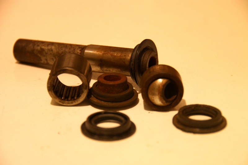

Sai täna väheke kogunenud kola sorteeritud ja leidsin sellised kasutatud asjakesed, mis aasta eest seitsmepoolesel Kawasakil välja said vahetatud.
Ma ei ole päris kindel, kui palju ja mida säilitamist väärt oli, aga umbes selline mäng käib siis ATV alumise esiõõtsa sisse. Mõni tihend võib pildil ülearu olla, sest ka ülaõõts sai tiba värskendust.
