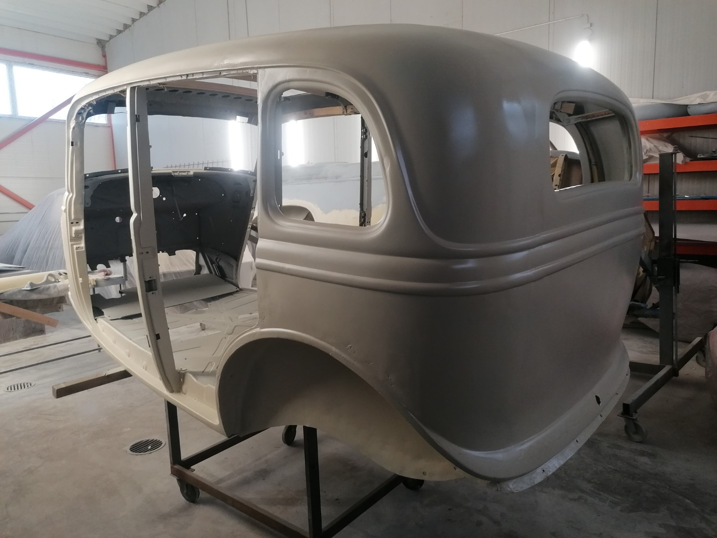

Üks vale nupu vajutus ja terve eilne postitus kadus. Õnneks seal midagi erilist polnud. Lihtsalt toimub keredetailide (uksed, poritiivad ja muu) pahteldamine, kruntimine ja proovi värvimine. Kere sai ka liivapritsist läbi lastud ja krunt selga.

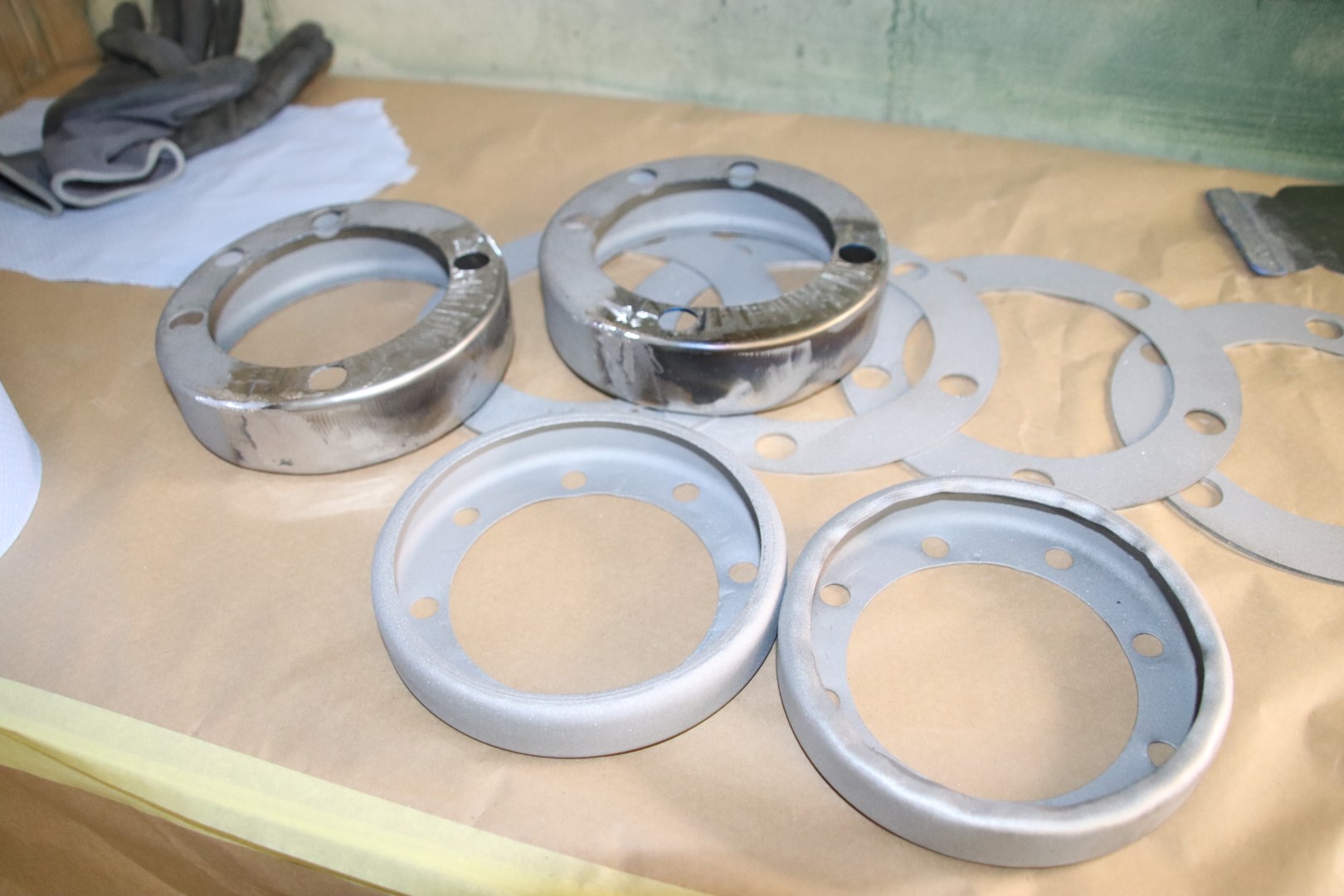

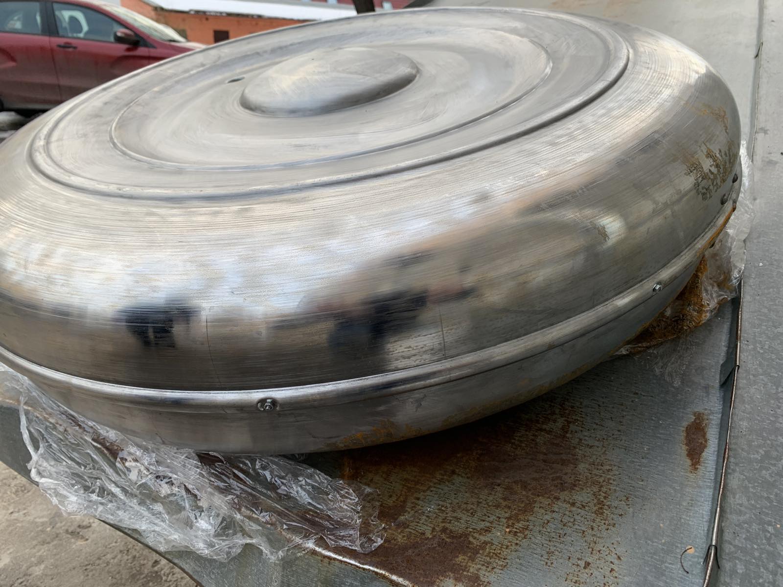

Kuna mul ju tegemises kaks M1-te, õigemini  replika töös ja originaal ootel. Täna sai esimese pahtli kihi peale ka kere. Uksed, esi ja taga poritiivad on proovivärvi all. Kapott hakkab ka looma. Eemaldavatest detailidest veel tagumine poripõll ja esi iluvõre ootel. Täna sain kätte ka tagavara ratta nn kohvri.

Proovivärvi sai ka kapott. Kere ka pahtelduses. Kuna üks mees võeti veel pahteldama ja kutsekoolist tuli ka üks praktikant kätt harjutama, sai L-1 esiporitiivad ka letti antud. Kõik mis tehtud see tehtud.

Mõned päevad tagasi sai auto põhi nii seest kui väljast värvikatte. Seda keret on nüüd paar kuud nühitud ja järgmisel nädalal peaks proovivärvi selga saama. Eks siis tuleb komisjon kohale ja kui on mingeidki anomaaliaid, siis saab veel parandada. Värvimine on planeeritud Mai esimesel nädalal.
RE: Gaz M1 EMKA - Formika - 28-04-2021
Proovivärv peal, ilmnesid mõned pisivead aga üldjoones kõik OK. Loodan, et saan järgmisel nädalal auto värvitud.

Lakipõhist värvi kindlasti mitte. Kui selline töö saab tehtud, siis millegi odavaga ei riski. Peale läheb PPG akrüül värv kood vist 2005. Standard must.

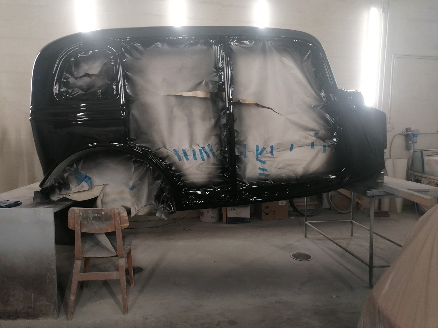

RE: Gaz M1 EMKA - Formika - 16-05-2021
Möödunud neljapäeval sõidutasin M1 kere Tartusse Urbani juurde värvimisele. Kuna detaile on palju, siis värvimine toimub mitmes jaos. Peale kere veel 17 erinevat detaili.
Selle auto kokku monteerimine saab üks suur väljakutse olema. Kuigi juppe on kogutud aastaid, siis kindlasti on midagi kahe silma vahele jäänud ja asi jääb venima. Moskva meestele sai lubatud auto Juuliks üle anda aga hea kui Septembrikski jõuaks. See omakorda paneb ka teised projektid vinduma.
RE: Gaz M1 EMKA - Formika - 19-05-2021
Täna õhtuks peaks kere värvitud saama.
