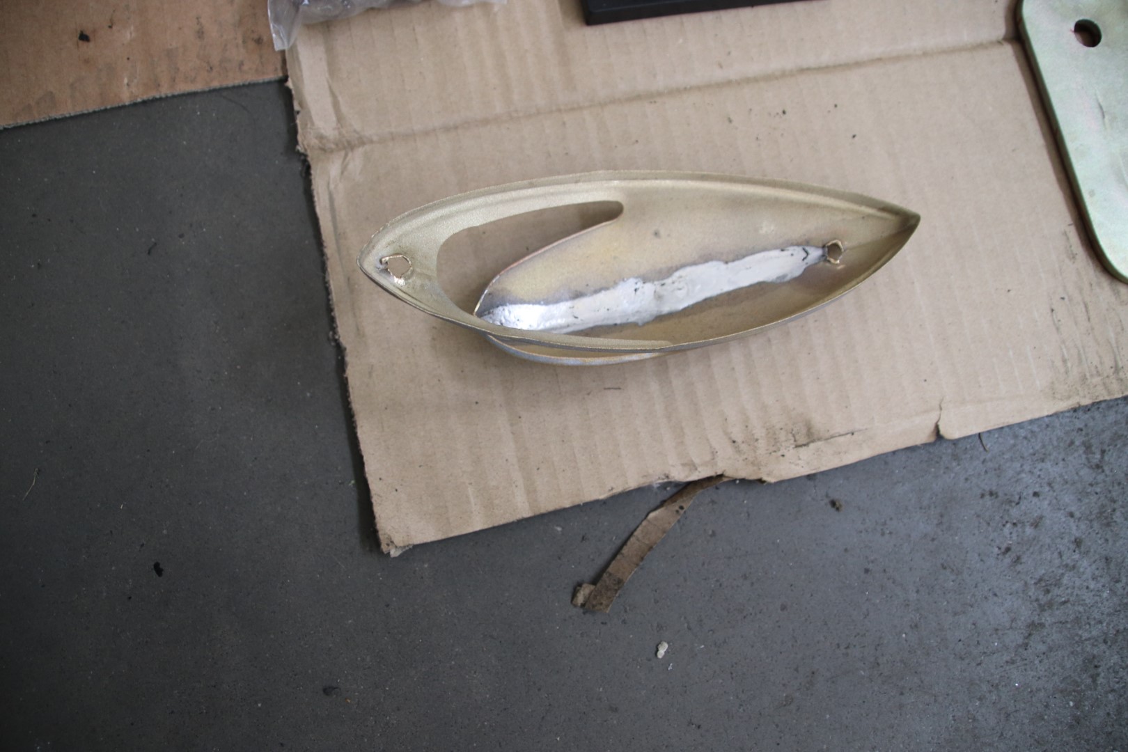

RE: Gaz M1 EMKA - Formika - 15-06-2021
Jätkan sealt, kus eile pooleli jäi. Kuna sellele autole mingeid tagavara juppe saada pole, siis tuleb piirduda olemasolevatega. Eks aegade jooksul on üht teist õnnestunud ka hankida aga kõik see vajab restaureerimist. Ühesõnaga, puhastada, keevitada, tinutada, pahteldada ja värvida või kroomida. Praegu ongi käsil tulede taastamine. Eks pildid räägivad rohkem. Proovin neid kronoloogilises järjestuses panna.
Ülejäänud vidinatest järgmises postituses.

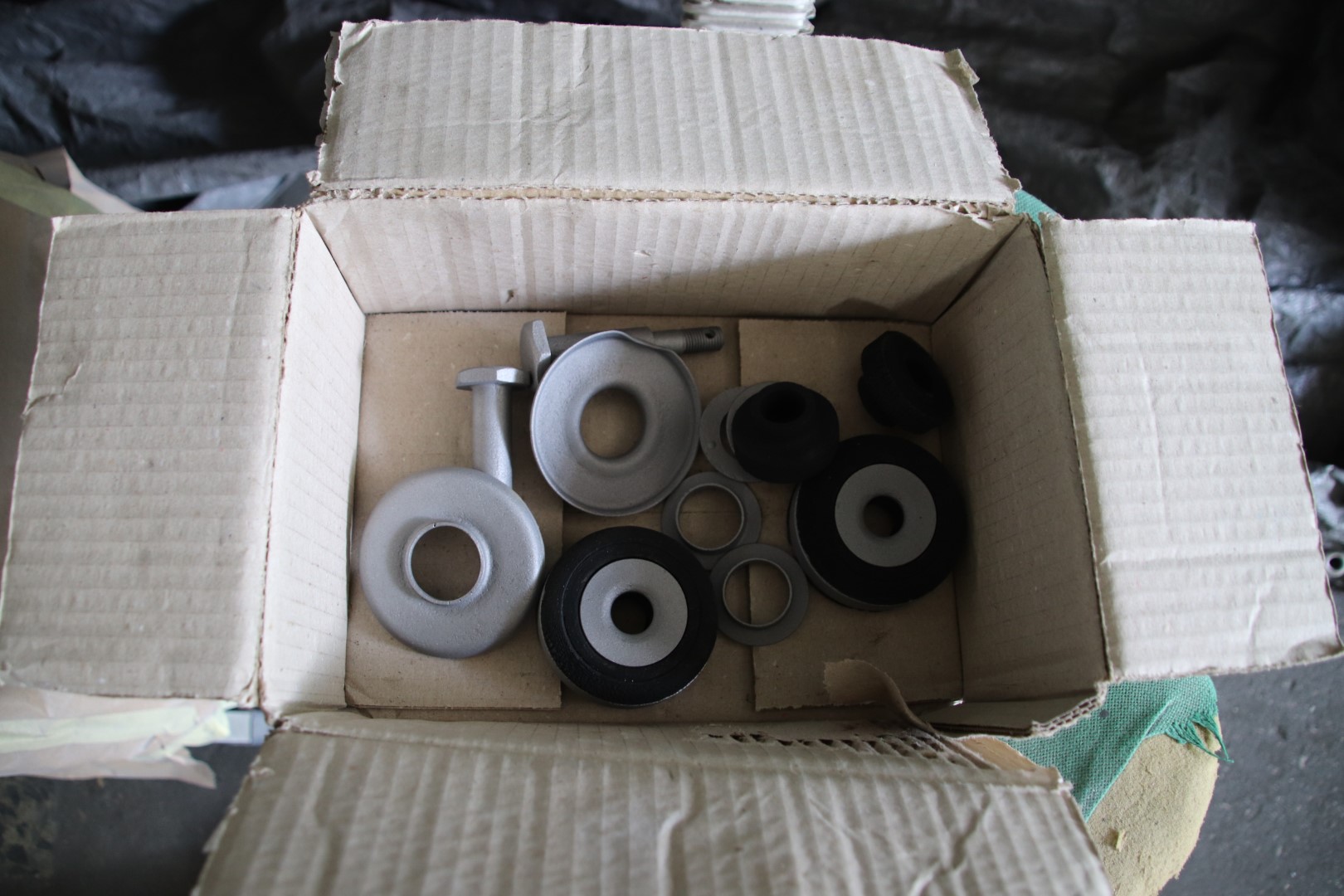

RE: Gaz M1 EMKA - Taaviw126 - 15-06-2021
Kas neid mootoripatju kaa veel kuskilt võtta on? Mul on puudu 2 sellist. On vist esimesed padjad?
(15-06-2021, 12:04 PM)Taaviw126 Kirjutas:  Kas neid mootoripatju kaa veel kuskilt võtta on? Mul on puudu 2 sellist. On vist esimesed padjad?
 Kahjuks rohkem ei ole.

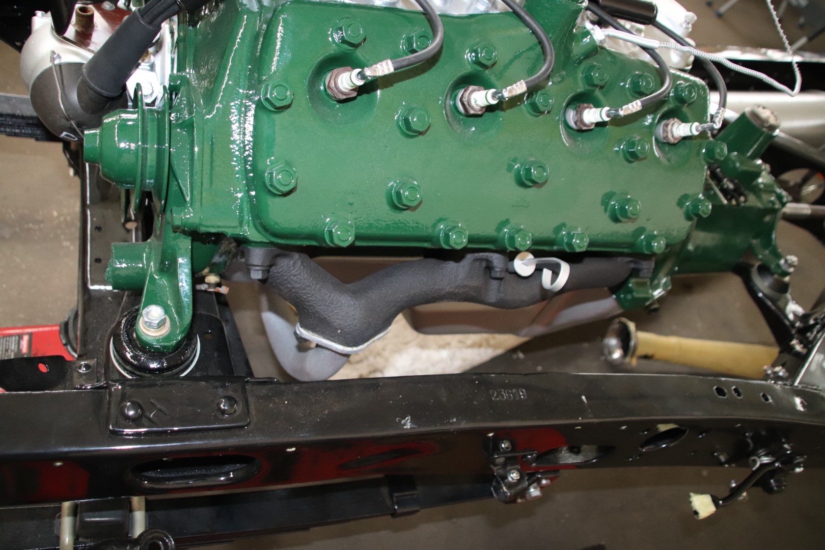

RE: Gaz M1 EMKA - Formika - 08-08-2021
Piduri süsteem on üks paras peavalu. Kunagi sai mingi komplekt Venest muretsetud aga nagu alati selle Vene värgiga, kõik tuleb ümber teha, täiendada, parandada, sobitada jne. Probleem ka käsipiduriga. Selle kinnitus tuli ise välja mõelda, sest Vene autodel kinnitus käsipiduri hoob käigukasti külge. Fordi käigukastil sellist võimalust ei ole. Fordil oli kasutusel süsteem, mida venes hakati kasutama GAZ 11-l, GAZ 12-l ja Pobedal. Püüdsime asjale läheneda lihtsalt ja loogiliselt, eks piltidelt näha, kuidas. 100% originaalsusele ei garanteeri aga pole ju kedagi, kes ütleks, et pole originaalne ka. Viimased sellised autod liikusid 1940-ndatel, ehk 80 aastat tagasi. Muus osas saab pidurisüsteem olema täiesti originaalne.
Muidugi tuleb ümber ehitada ka pedaalide sõlm. Piduri osas ei ole probleeme aga sidur ei lähe Fordi omaga kokku ja vajab teistsugu hoovastikku.
 Mootori padjad on Fordilt. Ime kombel on säilinud mootori alused põhja plekid. Muidugi tuleb nende kallal tiba vaeva näha. Vähemalt on mille järgi teha. Ühelgi teisel M-1-l pole neid näinud.

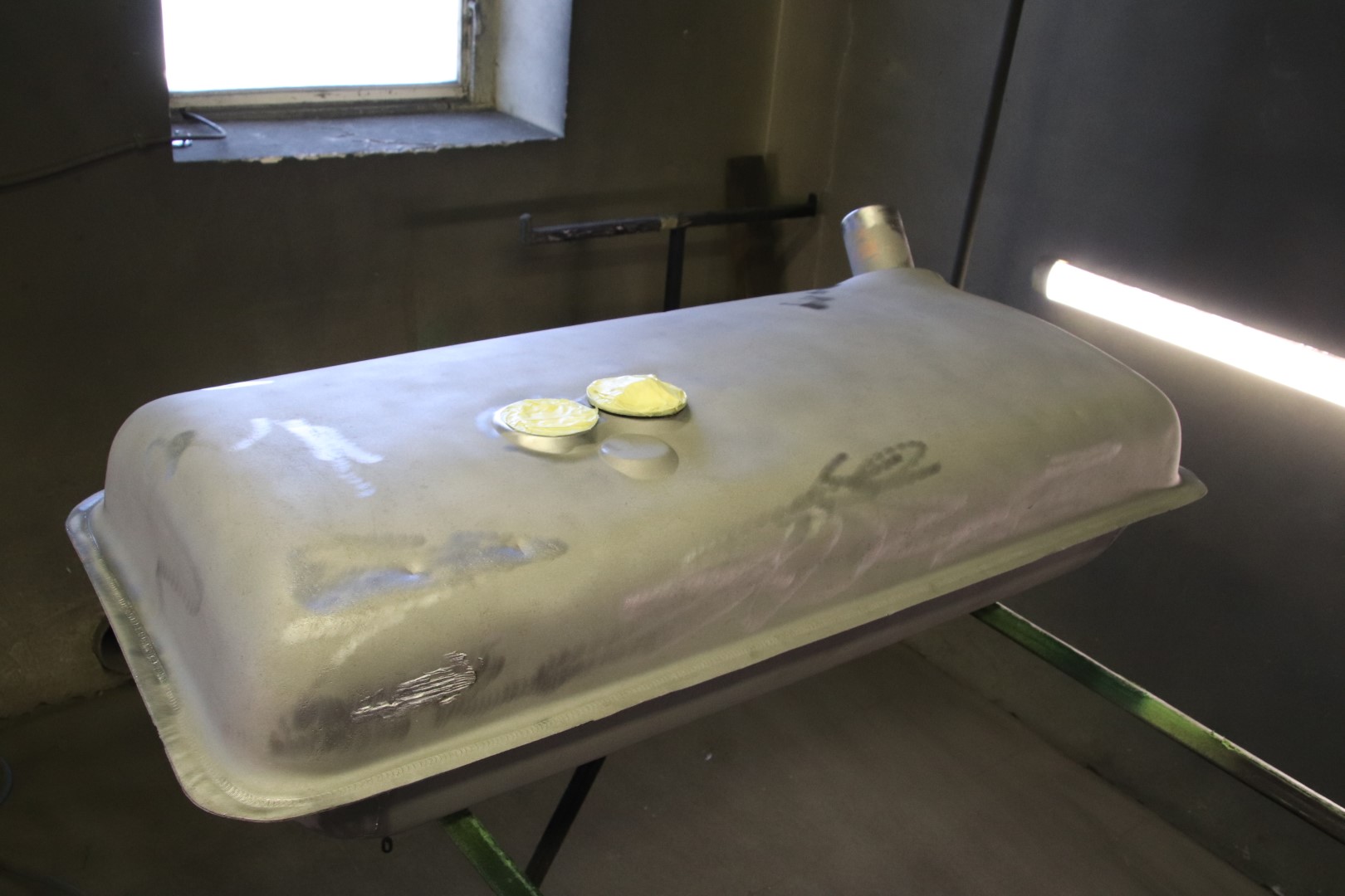

Bensiini paak sai uus tehtud. Vana oli nii paigatud, et selle renoveerimisest tuli loobuda.

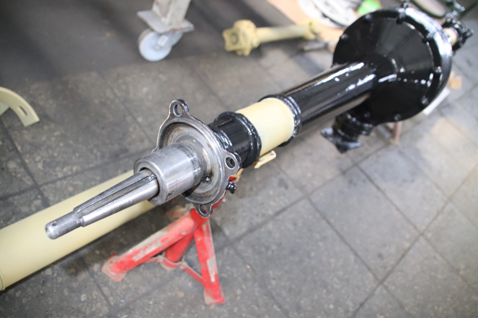

RE: Gaz M1 EMKA - Formika - 09-08-2021

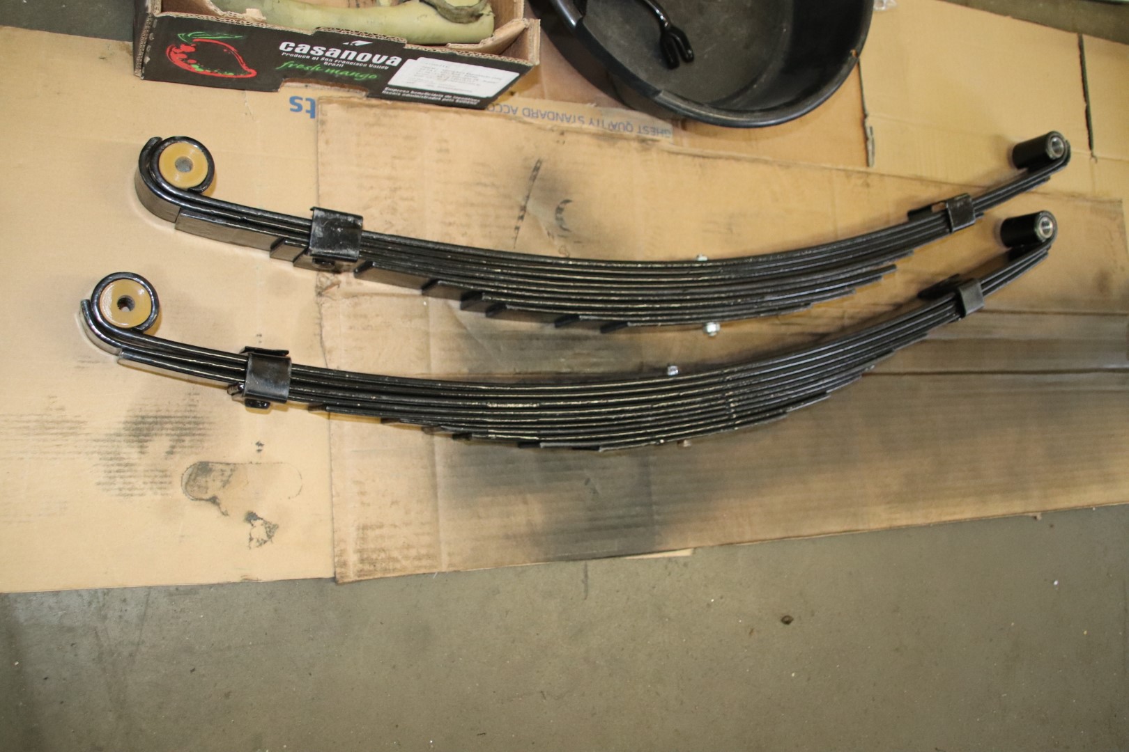

Jätkame siis transmissiooniga. Kõige pealt esisillast. Kunagi ammustel aegadel oli esisild täielikult lahti võetud , tõenäoliselt pärast seda tagurpidi alla pandud. Ühesõnaga parempoolne rattarumm koos muu vidinaga oli pandud vasakule ja vastupidi. Seoses selle prohmakaga keerati sild ka tagurpidi alla. Kuna raam jookseb eest koomale, siis ei olnud võimalik vedrupakki enam originaal U poltidega kinni tõmmata vaid tehti hulga peenemad. Demonteerimisel ei osanud sellisele "pisiasjale" tähelepanu pöörata. Alles kokkupanekul selgus kurb tõsiasi, et kogu sild tuleb jälle lahti võtta ja ümber teha. U klambrid  said muidugi ka õige mõõduga. Teine suurem probleem on kardaan ühendus. Kasutada on Fordi võll ja toru. Originaal käigukast selle M-1-l puudus ja asendatud oli see GAZ A käigukastiga, mille tagumine väljavõte oli asendatud Pobeda omaga. Kardaan ja tagasillaga ühendus ka Pobedalt. Fordi kinnitused ja nuudid GAZ omadega kokku ei lähe ja ka pikkus on erinev, nii et see kõik tuleb kokku sobitada ja ümber ehitada. Eks piltidelt ka midagi aru saada.
Viimane pilt on tagavararatta hoidikust, mis kinnitub auto taha. Unustasin, kuna vedrud on uued, siis tuli neid suretama hakata prussi ja koorma rihma abil. Muidu pole võimalik paigaldada kardaan ühendust.

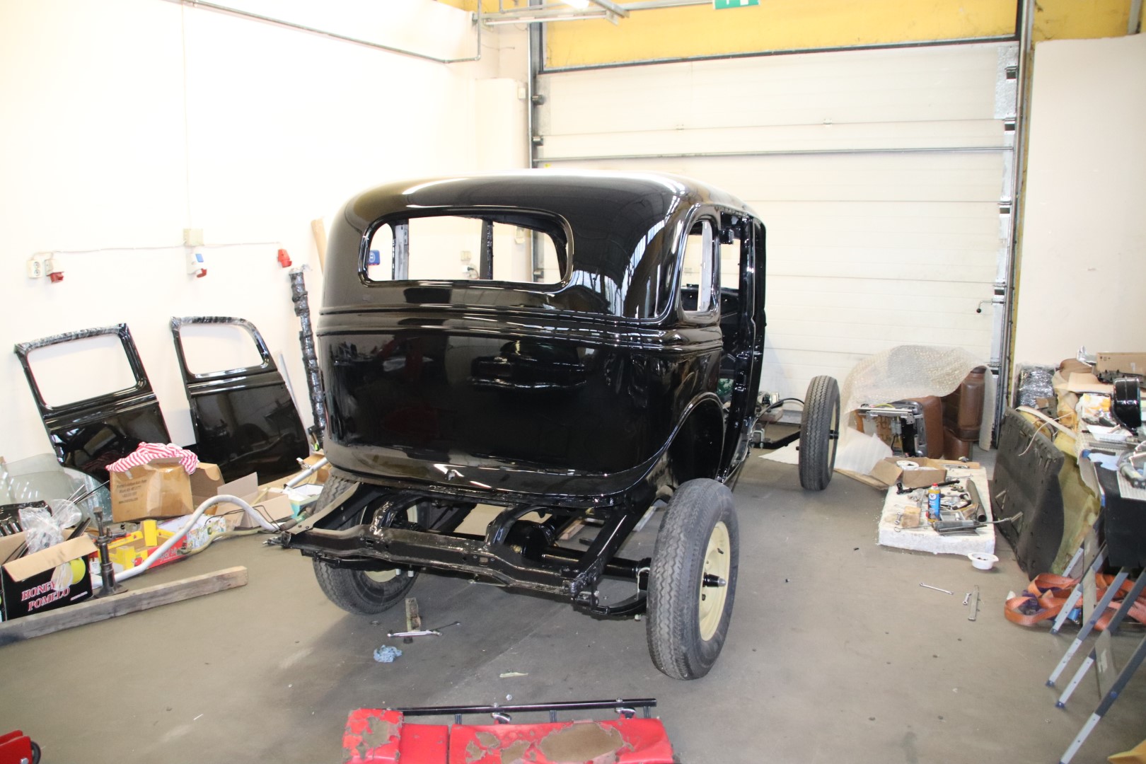

RE: Gaz M1 EMKA - Formika - 03-09-2021
Aeg muudkui läheb ja mis pidi juba ammu valmis olema, teps ei ole mitte. Lähipäevil panen üles ka mõned pildid Augusti kuu tegemistest. Transmissioon sai valmis ja esimesel septembril sai ka kere raami peale tõstetud. Värvimisest sain kätte poritiivad. Värvida veel iluvõre, kapott, taga paneel ja paar pisiasja. Ühesõnaga lõppu veel ei paista aga lootust on.

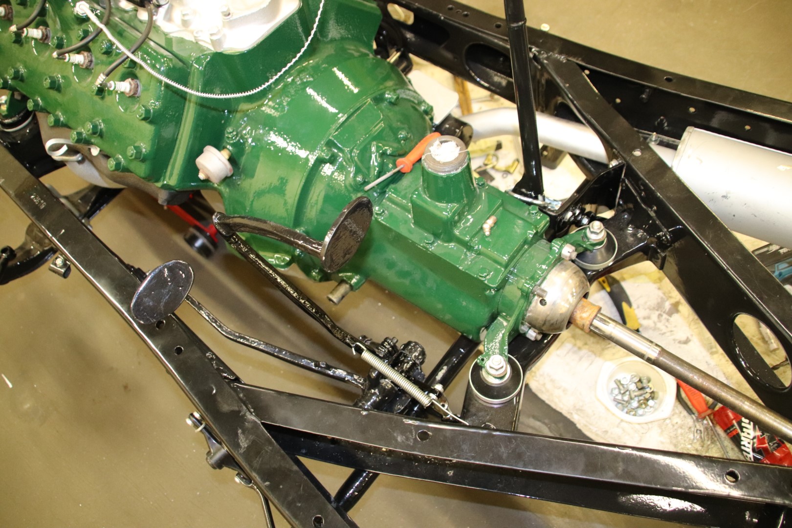

RE: Gaz M1 EMKA - Formika - 07-09-2021
Nii nagu lubatud, siis kardaanist või õigemini torosioon ülekandest. Kunagi ammustel aegadel on autole paigaldatud Pobeda kardaan ja käigukastiks GAZ A oma. erinevate ümberehituste käigus siis see kooslus ühendatud Pobi kardaaniga. Eks nüüd tuli ajaratast tagasi keerata ja asi algsesse olukorda viia. Mul siis Fordi mootor ja käigukast + Fordi toru ja kardaan. Fordi kere on pikem ja seoses sellega tuli ette võtta toru ja võlli lühendamised ja muidugi tagasilla reduktori ots ka vastavusse viia. Õnneks see Pobi kardaanile üleminek oli inimlikult tehtud st. ei kasutatud keevitust ja nii sai lihtsamalt asjad paika. Eks piltidelt näha, mis ja kuidas. Ega ta üks nikerdamine oli, et see pikkus täpselt paika saada. Mootorit tuli ka paar korda peale-maha tõsta. Eks ta üks tüütus ole ja ega neid torosioon ülekandeid ilmaaegu ümber ehitatud. Remondi või vahetuse vajadusel tuli maha võtta kas mootor või tagasild.
Sellega saab transmissioonile joone enam - vähem alla tõmmata ja pühenduda kere komplekteerimisele. Aga sellest juba järgmine kord.
